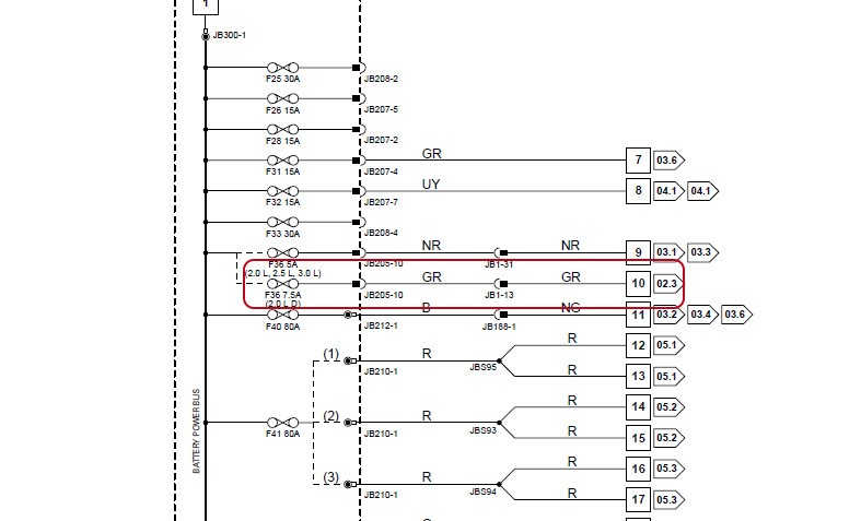

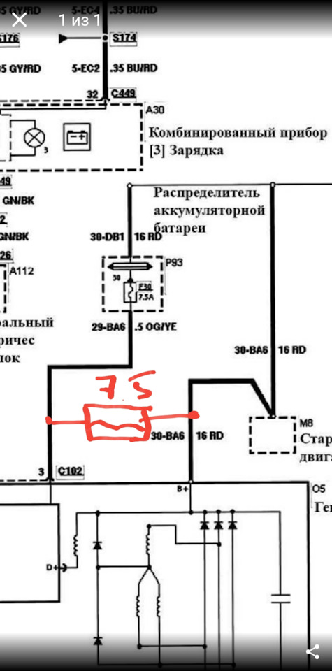

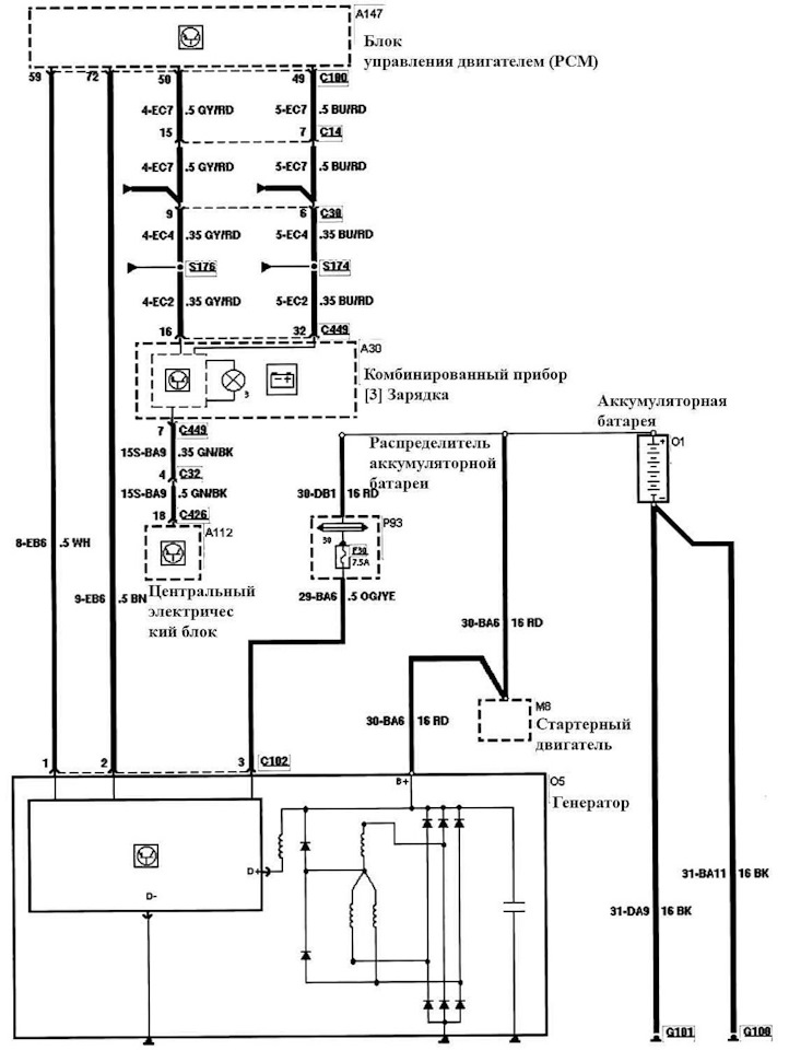

Смотрим схему подключения:
На рынке был куплен провод с предохранителем на 7.5A и клемма 6мм для крепления к массе генератора.
Цена вопроса 80 рублей.

Это мое предположение, делаете на свой риск и страх.
Наверно всё таки между этими проводами
Вот схема бензинового
К каким все таки проводам припаивать перемычку на мондео 3 бенз?

У гены на фишке три пина а не 4 🙄
На бензине 4, на дизеле 3. Вероятно, на бензине нужен провод этой же расцветки, по аналогии.
На бензине, я сам вчера снимал, мондео 3 3 провода
Приветствую. Такая же беда на мондео… сегодня ездил в сервис генерал проверили на стенде все отлично. Аккумулятор новый. Хочу попробовать вариант с проводом. Не подскажите на какой провод в фишке припаяться? На схеме он как "A" идёт?
