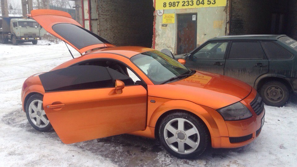

Всем доброго дня ! Случилось что то не понятное ! Во время движения загорается значок АБС ( моргает) машина дергается, будто вот вот заглохнет, стрелки на приборке падают или наоборот взлетают, происходит все переодически … Ком ни каких ошибок не видит (… Может кто посоветует с чего начать ?!

Короче не знаю что в итоге было)! Что хуже всего сейчас все нормально …
комбинация умирает у меня также было
И глохла тоже?
да и глохла пока комбинацию не поменял
Bars161
А не может быть в замке зажигании ?
имобилайзер может ещё
Я месяц назад Чип в замок засунул! Блин может в нем причина
У меня так на ауди было завел ее стрелки упали загорелся восклицательный знак абс связи с блоком нет.
Электронный блок абс похоже умирает
и забирает за собой приборку и мотор?
При чём здесь приборка и мотор?
Remember555
Похожие симптомы?
Расходомер умер(ДМРВ)
Тогда бы была наверно ошибка по нему ?
отцепи датчик-прокатись
должны быть изменения
SamatTT
Не обязательно, Я себе проверил только отключением его, но тогда при чём тут абс.
если умирает расходомер то он дает ошибку по абс на приборку
Интересно, буду знать теперь.
Авс сегодня загорелся, ком говарит что не видит связи мозгов с ним ! В итоге Аккум снимал минут на 30 сейчас не горит …, но переодически загорается
массу проверить
Тоже так думал, на кузов массу проверил, а до ДВС не добрался (, Подьемник нужен, обязательно взгляну ! Бывает ещё на холостых под нагрузкой движок вибрировать начинает ., , ,
Tifa
массу проверить
Где ещё массу посмотреть?
точнее по тт-ке не скажу, только путем осмотра
