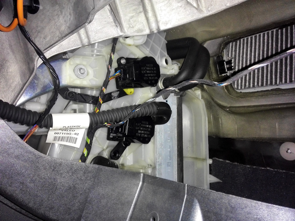

Как добраться до этой деталюшки, живущей своей собственной жизнью:
— Снимаем бардачок, выкрутив 2 винта снизу и 3 сверху, не забыв вытащить плафон подсветки с отключением его проводки))
Любуемся кожухом вентилятора отопителя, берем инструмент и кверху жопой вниз головой располагаемся на полу дабы оценить органами зрения все мастерство компоновки немецких инженеров.
Народ как-то умудряется снять привод и так, но я не стал мудрить с инструментом ничего иловкостью рук, хотя бы потому, что лез туда первый раз и надо было все там детально посмотреть/изучить =)

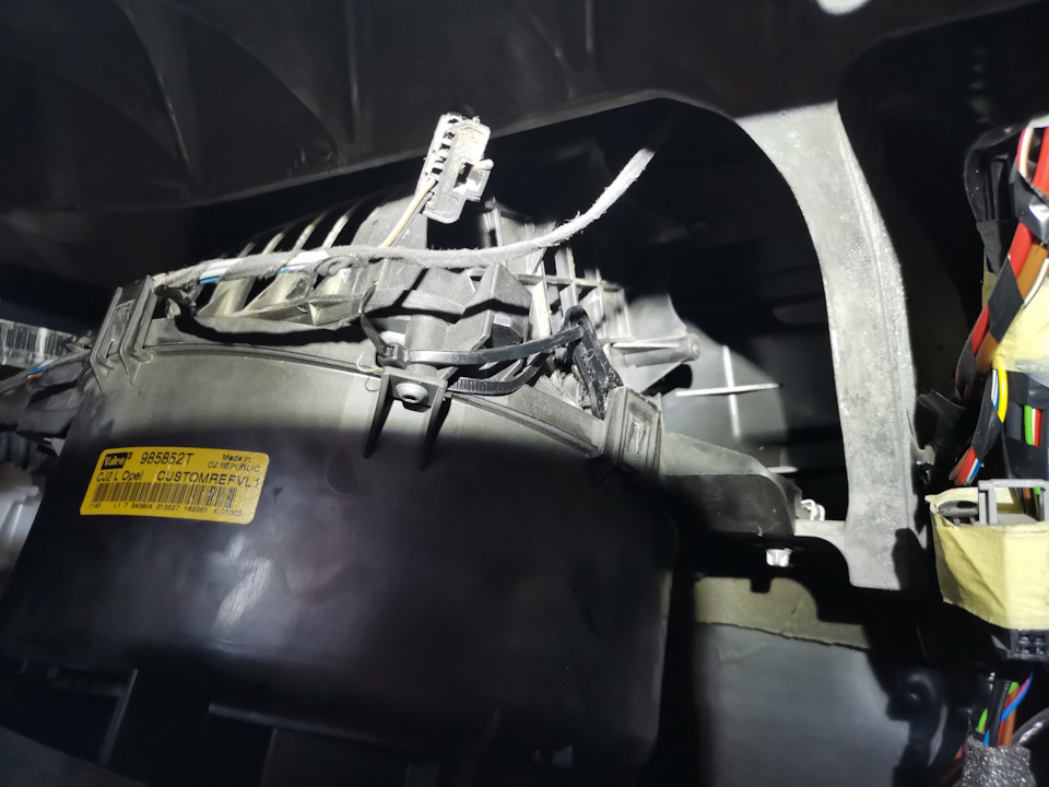

— Снимаем воздуховод в ноги пассажира, открутив винт крепления от кожуха моторчика и сняв боковую панельку на центральном тоннеле (один винт под круглой заглушкой и второй хитросделанный внутри за центральным тоннелем. Его надо чуток отогнуть, чтоб увидеть этот винт). При обратной сборке воздуховод лучше попрыскать силиконом, чтоб он легко встал на свое место на корпусе печки.
— Вальяжно располагаемся на полу кверху пузом, засунув голову туда, где был бардачок)) Откручиваем все винты крепления нижней части кожуха вентилятора (их там что-то около 9), после этого отщелкиваем защелки и кожух отваливается вниз под массой моторчика)) Немного матерясь, крутим-вертим кожух, чтобы он вылез в щель между полом и поперечиной торпедо. Не забываем снять разъем с моторчика!
— Верхняя часть кожуха крепится одним винтом

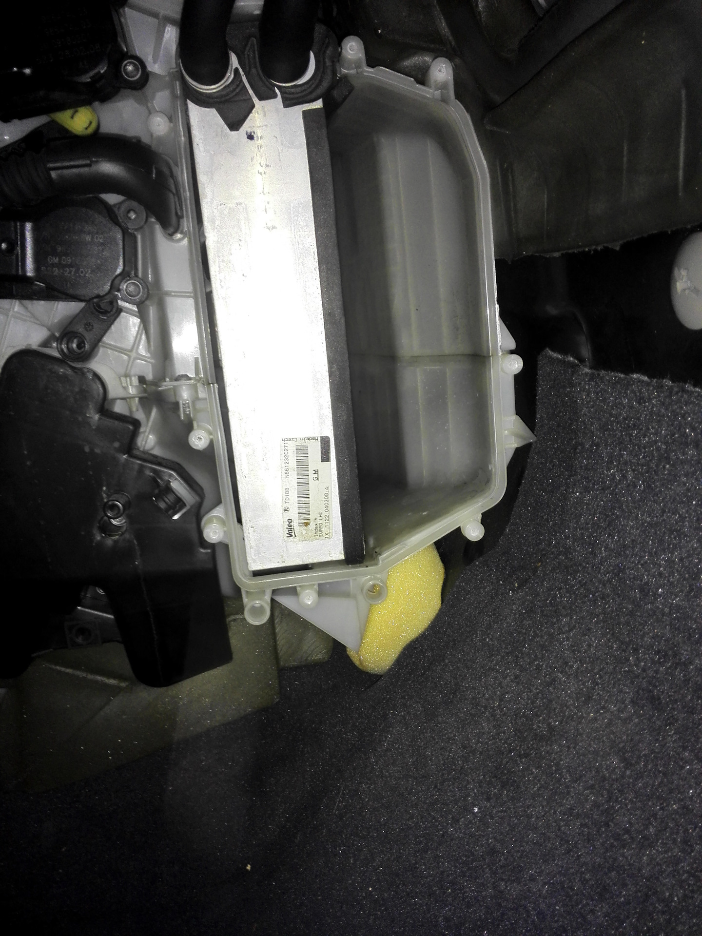

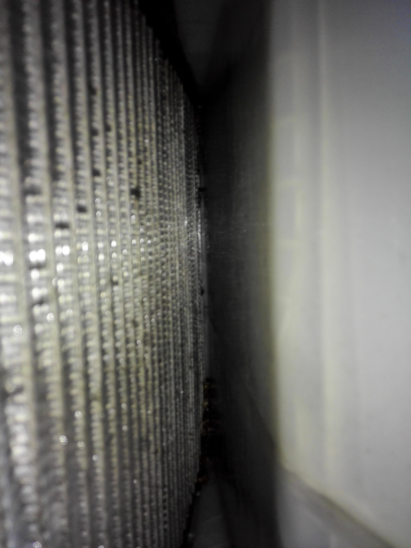

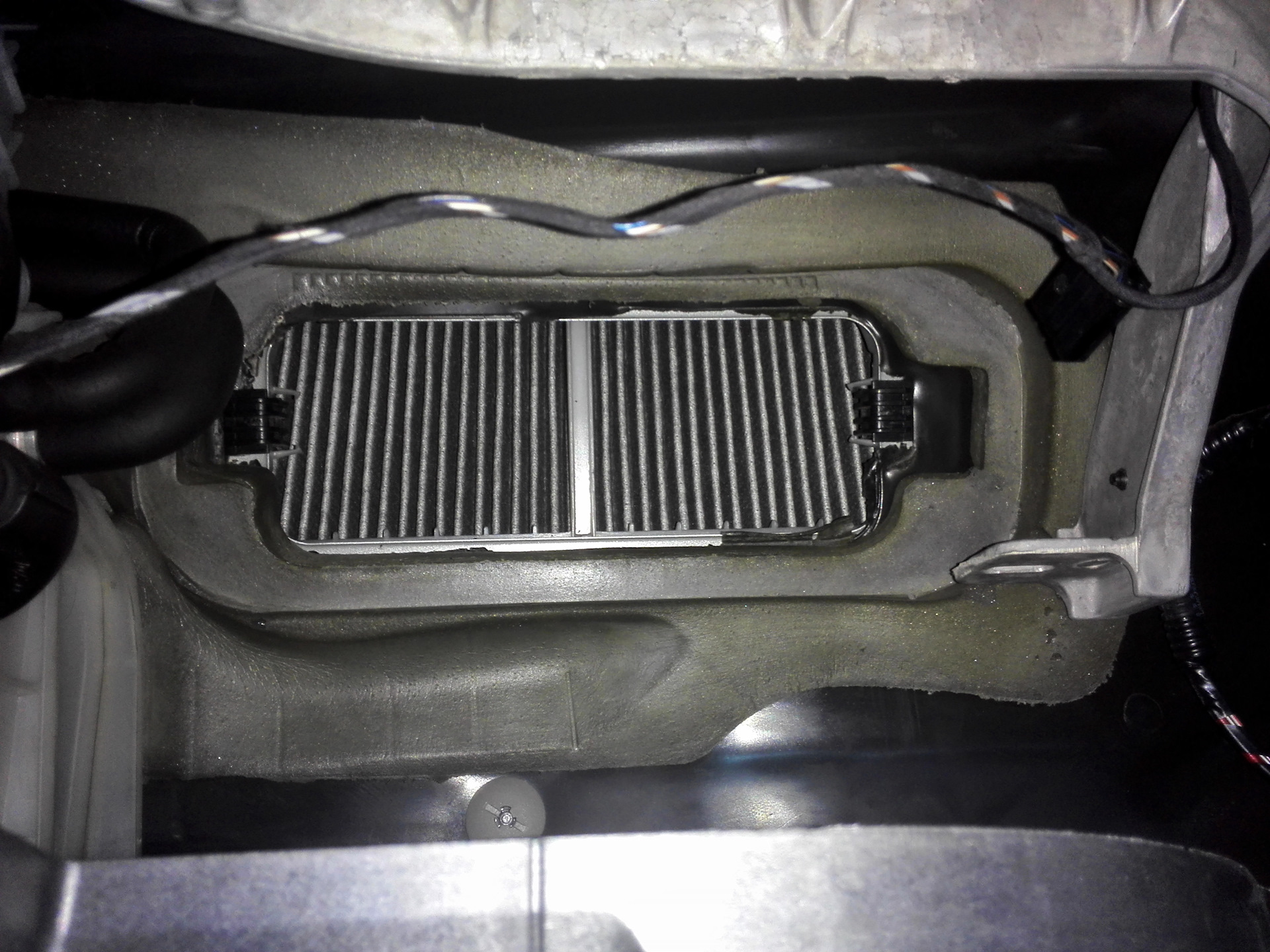

Решил, что раз уж залез в такие дебри, то надо бы и испаритель кондиционера посмотреть/почистить:
Крышку испарителя, собственно, снимать не обязательно. Я ее снял, чтоб вытащить мусор, который там был перед испарителем. Он забивается там в щели и впитывает влагу. Попадает он туда при замене салонного фильтра. Поэтому при замене салонника рекомендую по возможности тщательно продувать его место установки перед снятием.
Почистил хлоргексидином, как тут во многих статьях уже описано, поэтому не буду заострять на этом внимание.

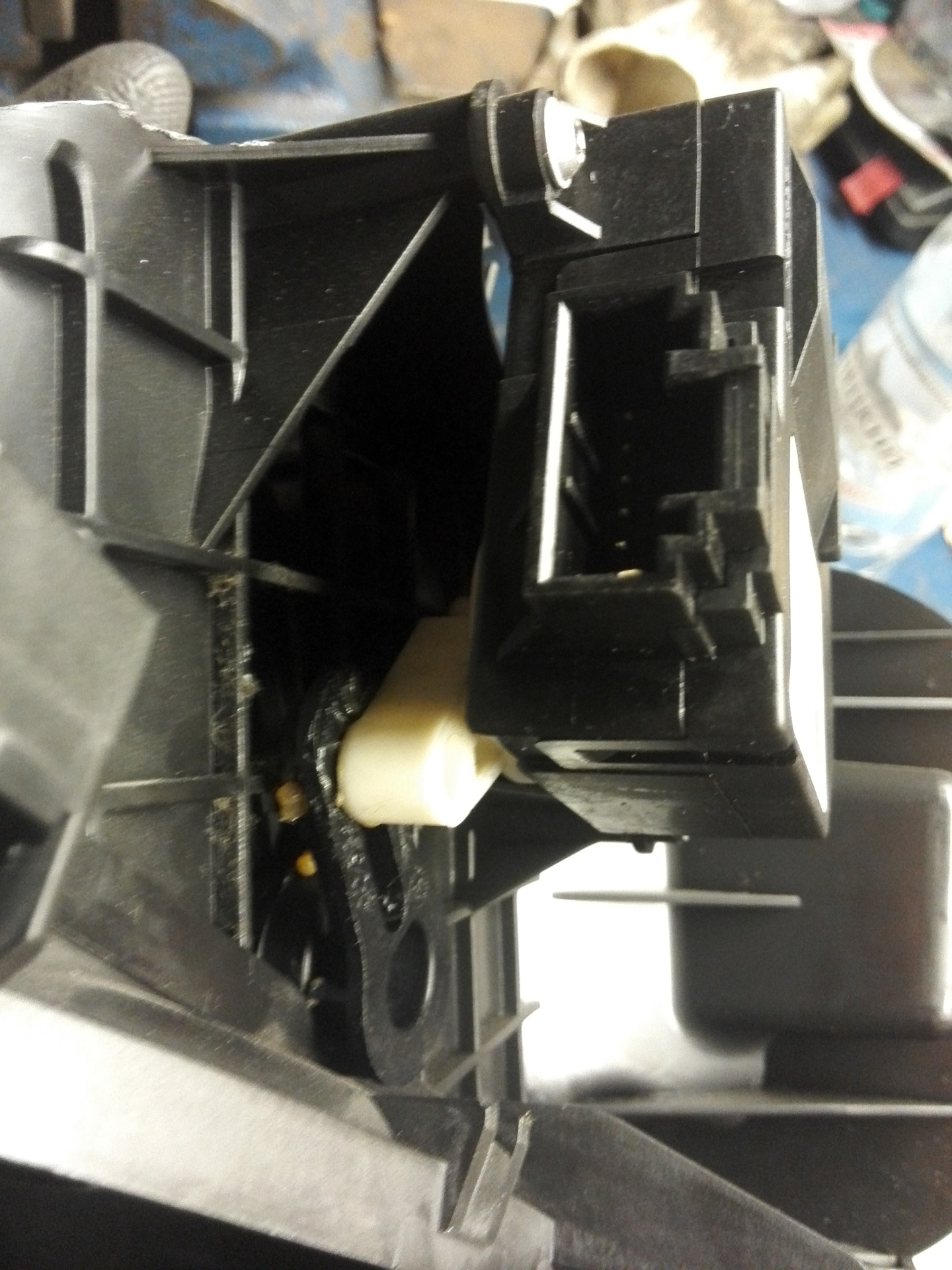

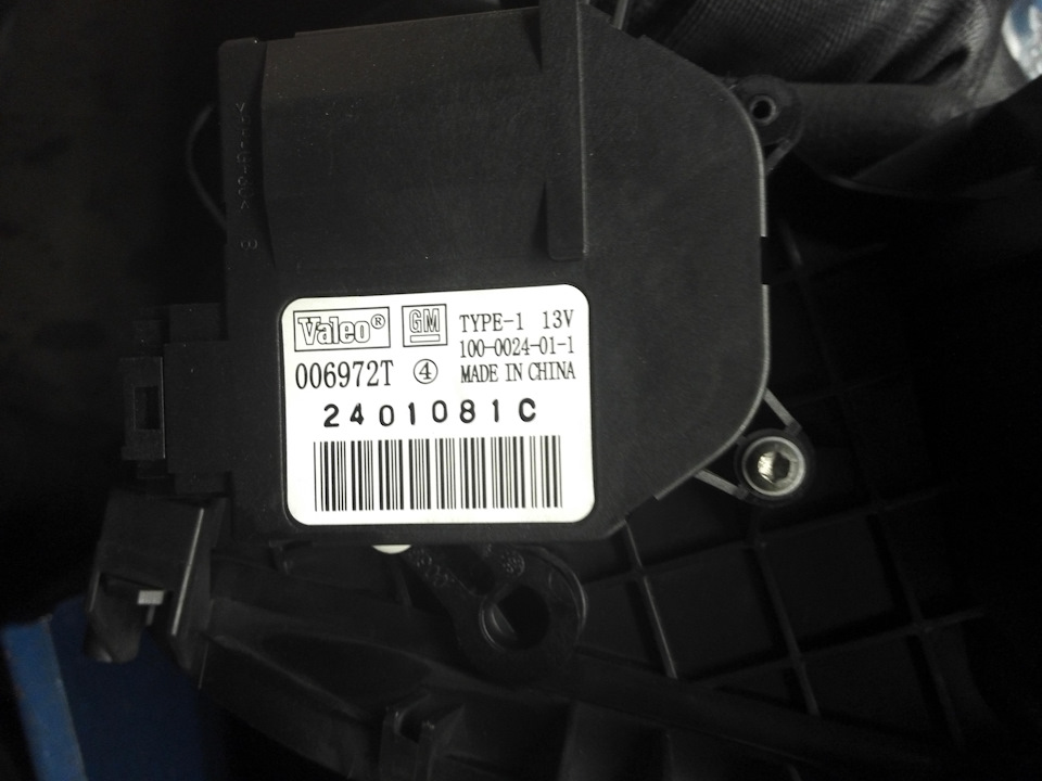

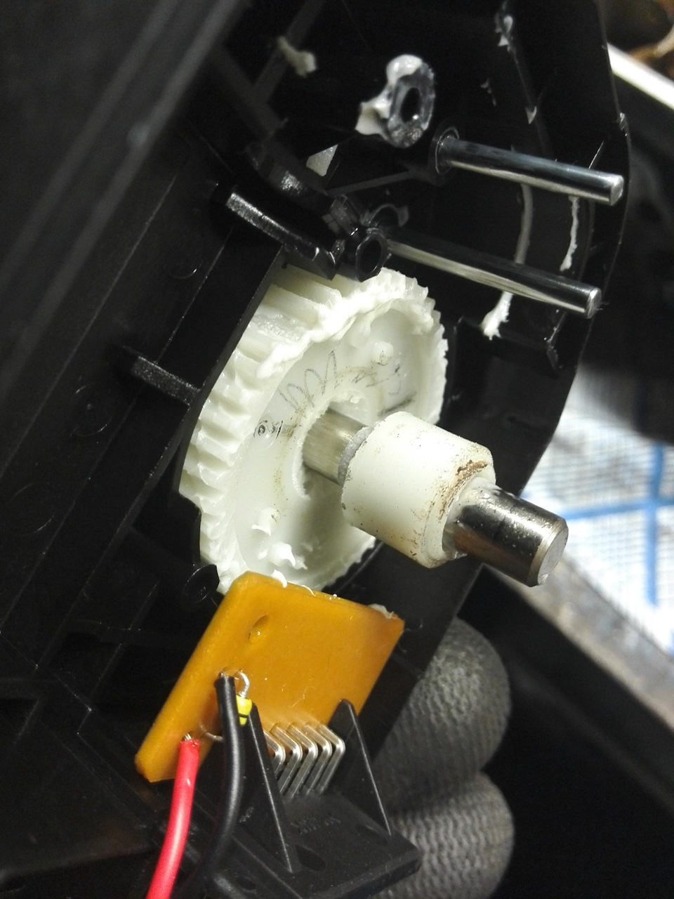

А вот и фото "свиньи от GM", заслонка рециркуляции, сделанная в Китае, Карл!1
Разбирается элементарно — надо по кругу освободить защелки и располовинить.

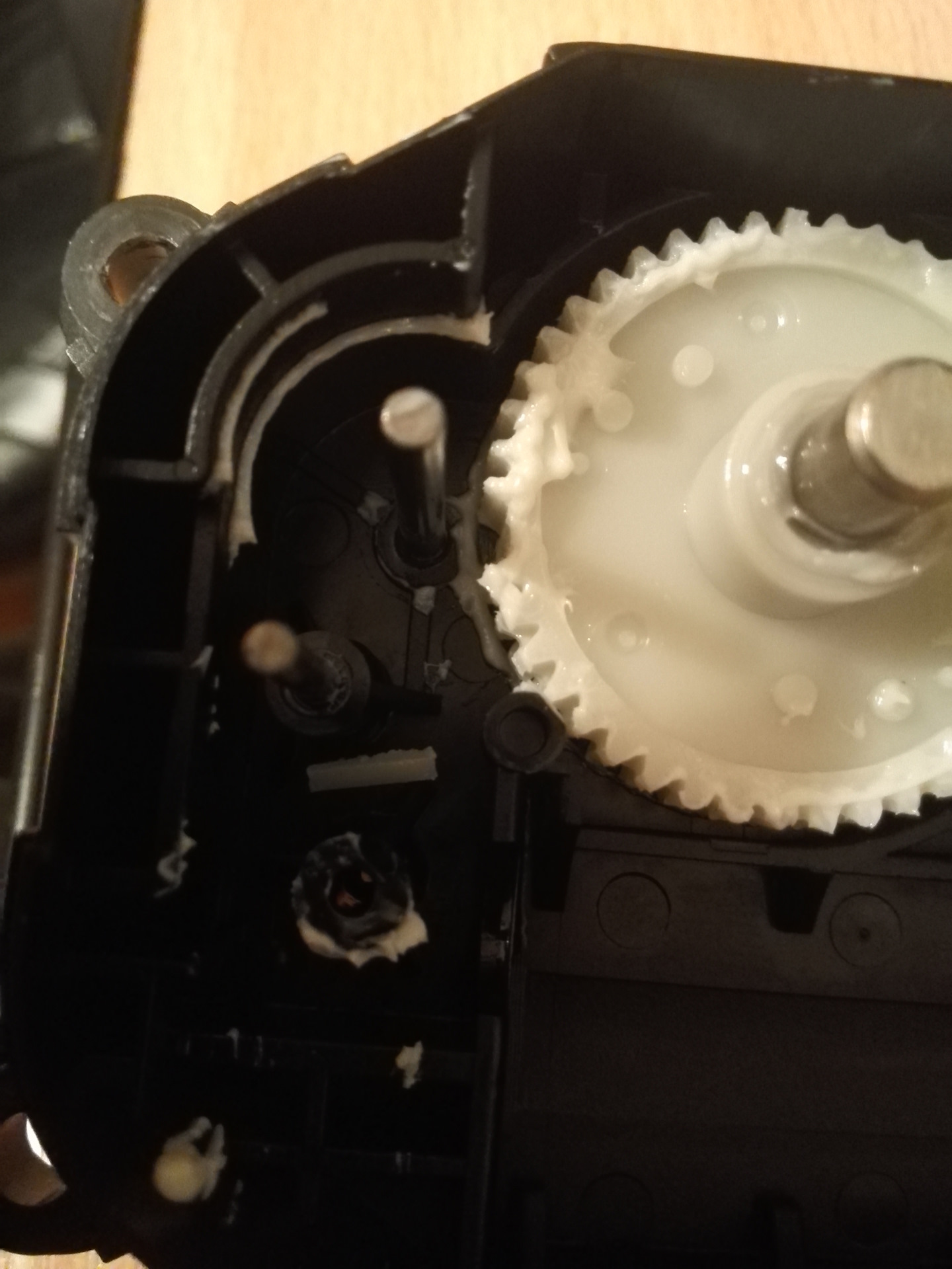

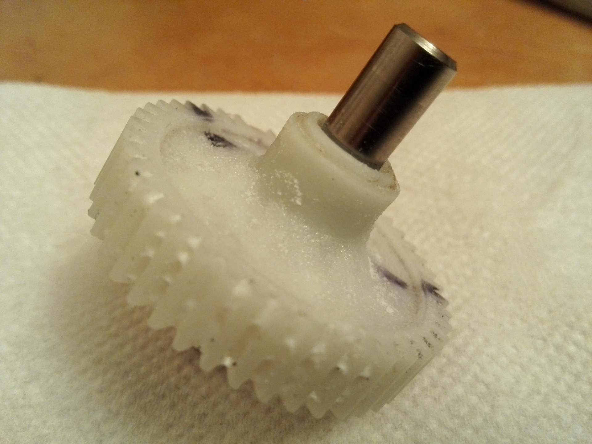

На фото ниже причины нереспектабельных звуков респектабельного автомобиля))
Мне относительно повезло, т.к. сломался зуб на самой большой шестерне, а она работает не по всей поверхности. Поэтому ее можно провернуть. По отзывам у людей ломает зубцы и на мелких шестернях. Их можно попробовать восстановить с помощью известного на драйве способа — супер клеем с содой)) Но работа ювелирная будет.
Ось шестеренки проходит через корпус и на шлицах сидит в рычаге, двигающем заслонку. Подобрал головку, в которую вошла часть оси со стороны шестерни. С обратной стороны стал выбивать из рычага. И тут случился казус:
В общем, как видно, ось вырвала часть шестерни вместо того, чтобы из нее вылезти. Накосячил я. Видимо. надо было выбивать в другую сторону ))))) Но разве это кого-то пугает?)))
Натяг был приличный, решил провернуть шестерню и так поставить ось. Но момент на двигателе довольно большой, и при первом же включении ось провернулась внутри шестерни.
С помощью супер клея и соды прилепил все на место.
