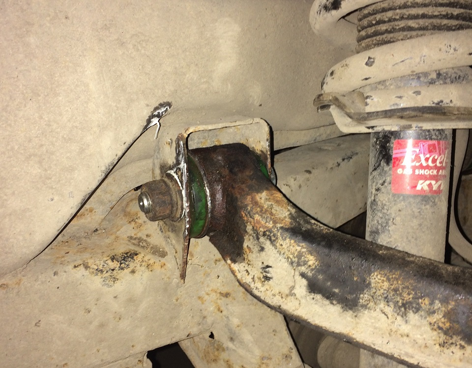

Доехал до гаража: Все тоже самое. Стук! БЛИН!
Решил не лениться и проверить все сам, благо есть action-камера.
И я все НАШЕЛ!
Все видно на видосах. Как гуляет рычаг. (если хочется сразу разгадку, то последние 2 видоса :) )
Еле заметный люфт со стуком на 0-15 сек.
Вот тут люфт более заметен 0-12 сек. Состояние заднего сайлент-блока тоже вызывает сомнение.
Перемещаемся вперед. Люфт очевиден 0-8 сек.

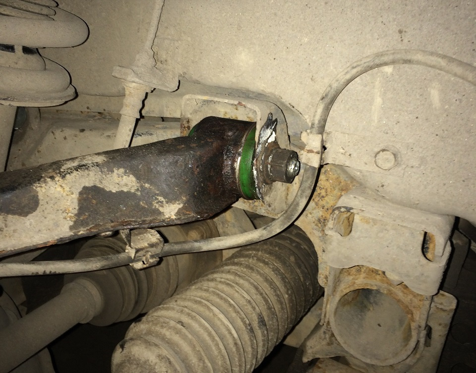

Ну и на сладкое. То, что я увидел, повергло меня в ШОК!
Извините, но видео перевернуто: очень сложно подлезть с камерой. Передний развальный болт. сзади.
Вишенка на тортике. Передний развальный болт спереди:
КАК это можно не найти?! КАК?!
На видео видно как гуляет болт. Главное теперь что бы не разбило место под эксцентрик в подрамнике, а может, люфт приличный.
В общем привет Pajero-Shop'у!

Ну что я могу сказать по поводу двух последних видео — болты у тебя не закисли и это хорошая новость.

Вывод хана эксцентрику? У меня слава богу сайленты все живы, пока что стоковые, стучат на данный момент наверное рулевые. А когда сайленты менял выпиливали старые? Или сами снялись? У меня 2 года назад верхние рычаги при замене стоек нормально снимались
Получается что просто открутилась гайка. Шайбу подточило чуть и разбило отверстие в подрамнике, вроде как не критично.
Когда сайленты менял, все открутилось хорошо, потому что смазываю болты весной и осенью :)

он у тебя как то в одном положение начинает люфтить(по видосу видно), может когда они качали, он был неподвижен, потому и не заметили?на 4 видосе как будто встает на место видно в конце
Возможно и не заметили, ибо подвеска распирается пружиной. Но, блин, как тогда диагностировать сайлент-блоки? я ж к профи приехал.
На 4 видосе видно, что болт гуляет от малешей нагрузки боковой — т.е. просто не держится.
в конце посмотри, он как будто встает на место на котором плотно сидит, а тут раз качнуло он из него и выскакивает, все мы люди и все ошибаемся)))
