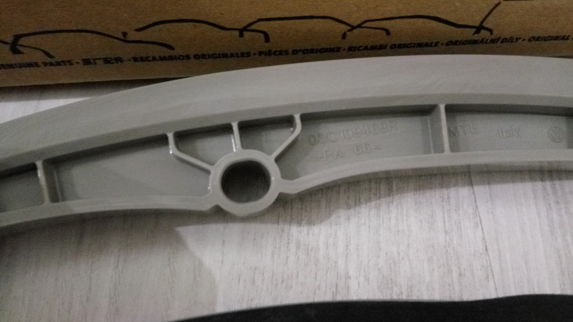

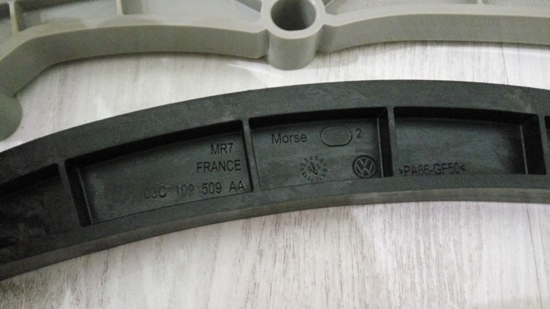

Приехал мой комплект запчастей для замены цепи. Заказывал постепенно. Искал более выгодные предложения. Итак мною было заказано:
Состав комплекта на момент октябрь 2016
В него входит:
1) Звезда коленвала
2) Цепь грм
3) Натяжитель цепи(по сравнению с моим этот уже улучшенный, с маслянной камерой)
4) Звезда распределительного вала
5)Фазорегулятор (исправленный)
6) Успокоитель цепи
7) Направляющая цепи
Далее были также заказаны все остальные запчасти которые необходимы!

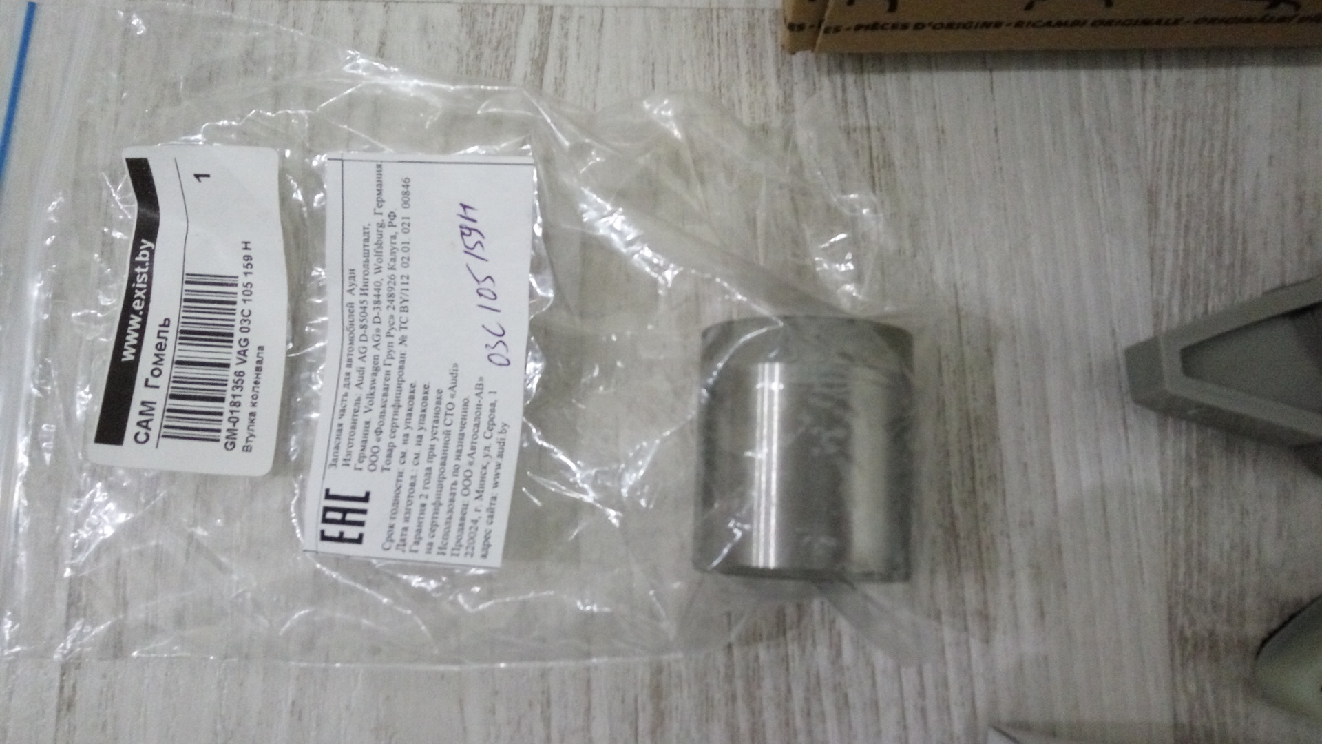

1) Втулка коленвала (была выработка в месте где прилегает сальник)
2) Болт коленвала
3) Болт Фазорегулятора
4)Болт Распредвала

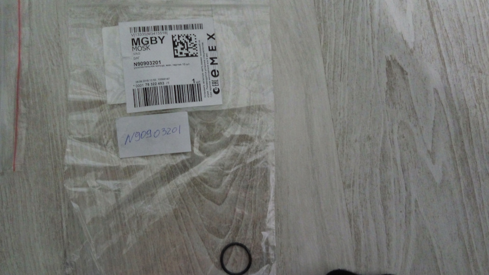

5)Уплотнительное кольцо 1 шт

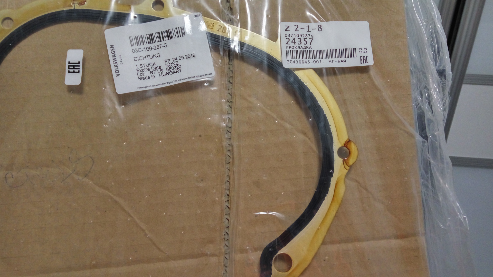

6)Прокладка крышки Цепи ГРМ
7) Шайба алмазная (при вскрытии у меня не стоит)
8) Шайба алмазная (также не было)
9)Уплотнительные колечки крышки Цепи 2 шт.
10) Сальник коленвала передний Тефлоновый! после консультаций сказали оригинал или заменитель не важно. должен стоять тефлон. есть дешевые аналоги, тефлон дороже. не путайте (не оригинал, заказал Reinz )
11) Герметик Для поддона. Elirng Dirko
Получился полный комплект. По цене ремкомплект вышел 250 долл, также комплект прокладок и болтов плюс еще около 60. Попутно еще поменяется масло антифриз и все без исключения фильтра. На днях приступлю к замене.

Пробег 140тыс потёк передний сальник коленвала мастера говорят лучшее вроде ставить тефлоновый и подождать 3-4 часа чтоб прошла усадка) какой сальник лучше поставить?) не могу код найти)
Можете брать такой как у меня, victor reinz. 813436600. Только тефлон! Мой комплект цепи с сальником уже пробежал почти 80 тысяч где то, все гуд.
Спасибо большое за информацию
malpro1989
Здравствуйте подскажите пожалуйста у меня golf plus 1.4 tsi caza 2009г. WVWZZZ1KZAW526356
И втулку поменяйте
