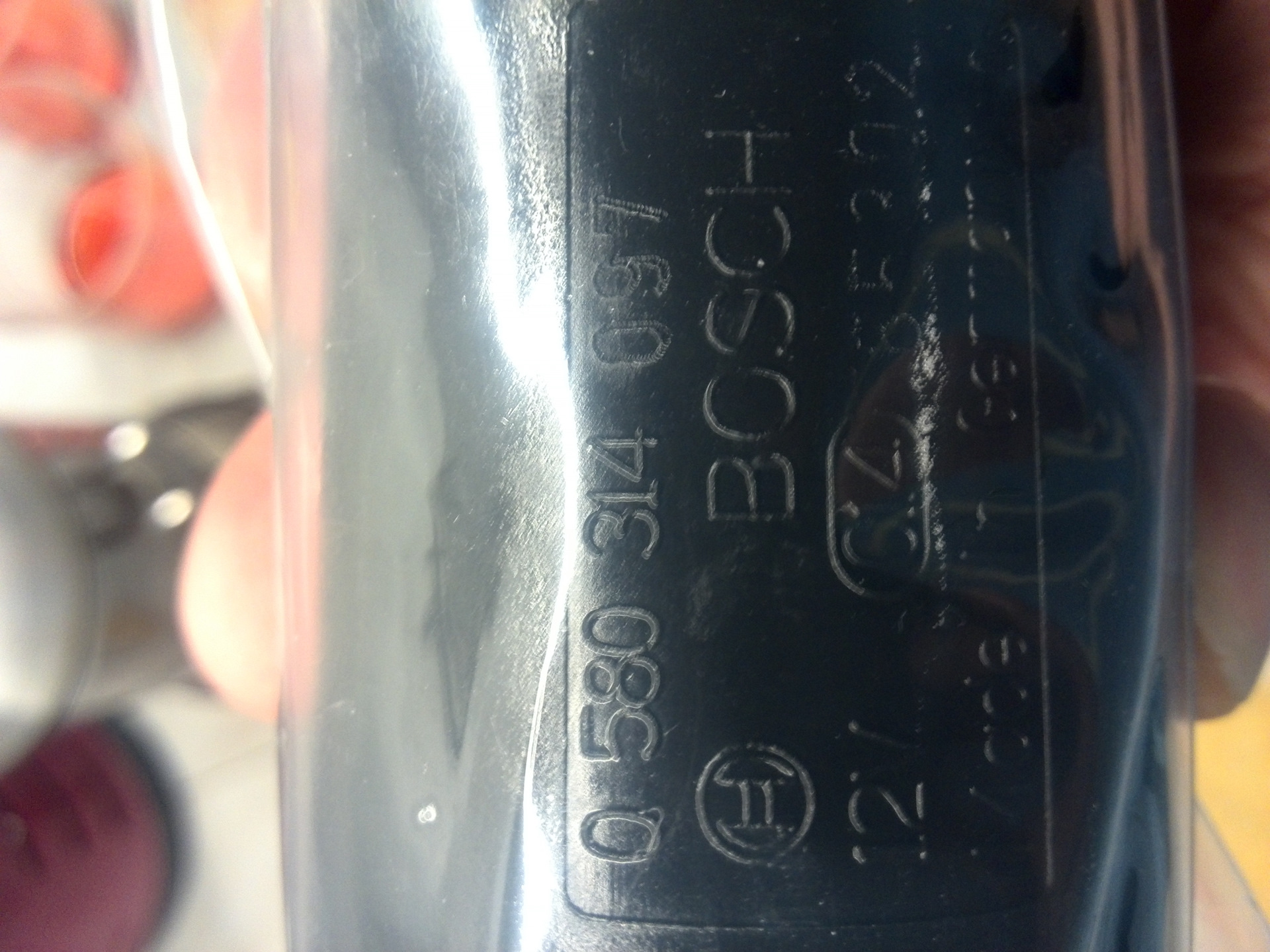

Взял на запас.
Сейчас у меня стоит от ваз bosch 0580 453 453.А этот, для Омеги-на запас.Логика она такая.Епта.
Насос оригинал.Существует уникальная проверка номера галограммы и кода расшифровки штрих-кода.Они должны совпадать.Проверить возможно только на оф сайте Bosch.
Убедиться в подлинности запчасти Bosch можно с помощью сервиса проверки KeySecure . Для этого необходимо воспользоваться мобильным приложением NeoReader для смартфонов на базе Android и iOS. Приложение доступно в Google Play Маркете и Appstore по запросу «NeoReader». Ссылки на приложение доступны на оф сайте Bosch.После загрузки откройте NeoReader, наведите камеру смартфона на MAPP-код наклейки KeySecure – и приложение автоматически выполнит онлайн-запрос. Проверить подлинность изделия можно также и на сайте protect.bosch.com, вручную введя защитный код с наклейки KeySecure.
По результатам проверки пользователь получит информацию, свидетельствующую о подлинности продукции. При этом в мобильном приложении будет отображен один из цветовых индикаторов. Зеленый говорит о том, что код проверки зарегистрирован впервые и продукция является подлинной. Желтый свидетельствует, что уникальный код корректный, но уже был многократно введен – это характерно для подделок. В данном случае следует обратиться к продавцу для возврата товара или его замены на оригинальный продукт Bosch. Если же по результатам проверки будет отображен красный индикатор, это означает, что уникальный код проверки поврежден, введен неверно либо не существует.

зачем в комплекте клеммы нужны? объясните пожалуйста
Все просто.
Если омега до 97 г. в., то клеммы заводские там другие, их необходимо заменить на те, что в комплекте к насосу. А если омега с 97 — 03г.в. то менять их не нужно.
спасибо. А есть информация какая у этого Bosch 0580314097 производительность? ведь моторы разные?
Для y22xe он подходит по характеристикам?
Этот насос подходит для всех двигателей омег 100%
Насос пашет вот уже 4мес.Все отлично.Без нареканий.
По чем? В ЗИП!)
3700р.Через zzap куча предложений по такой цене.)
