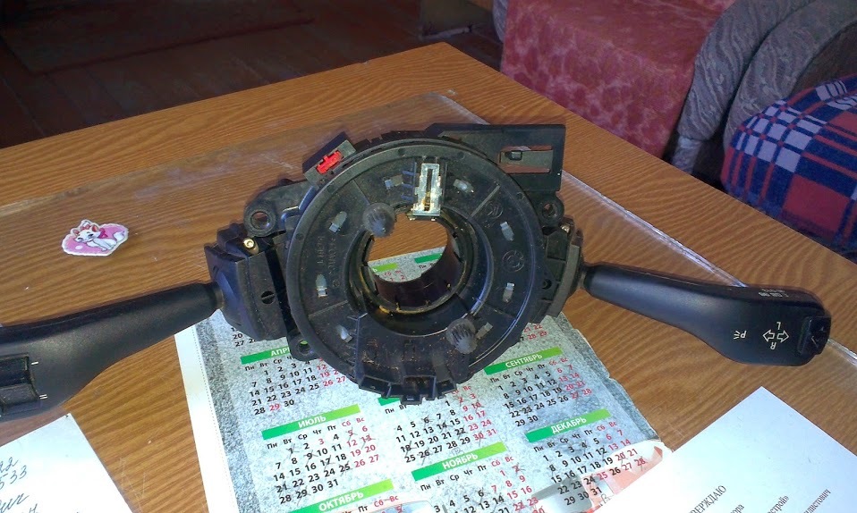

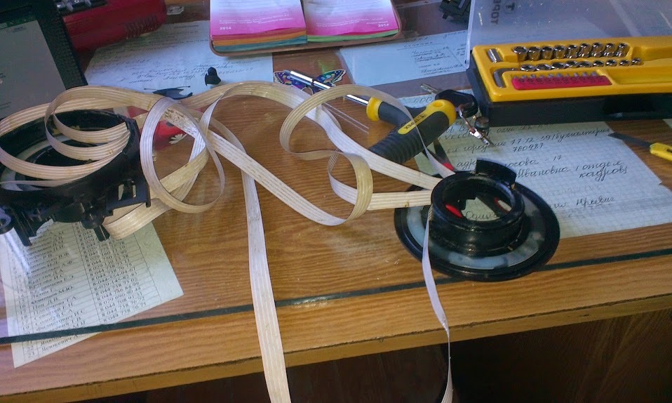

Снимаем переключатели и разбираем улитку. Разбирается просто:аккуратно отгибаются пластиковые усики, и она разнимается на две части.

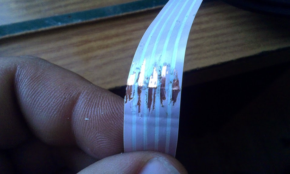

Визуально проверил шлейф, нашел место перелома. Все зачистил и пропаял припоем.
теперь все аккуратно собираем обратно.
