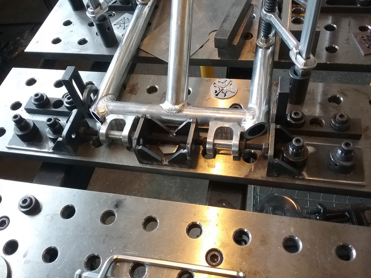

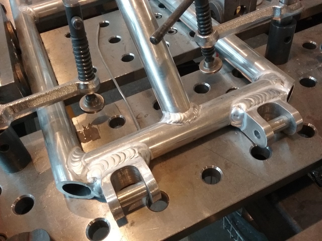

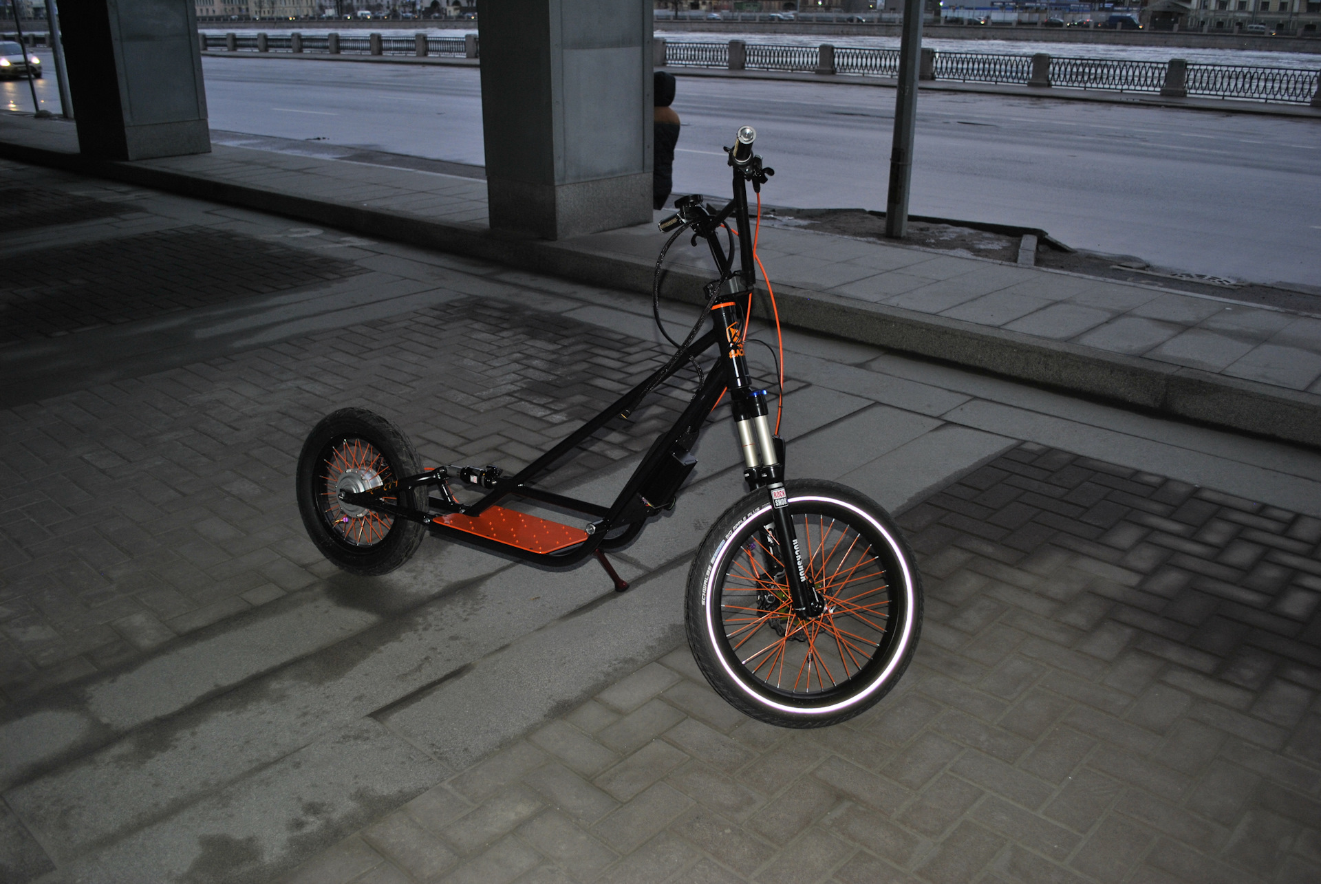

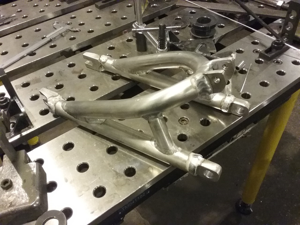

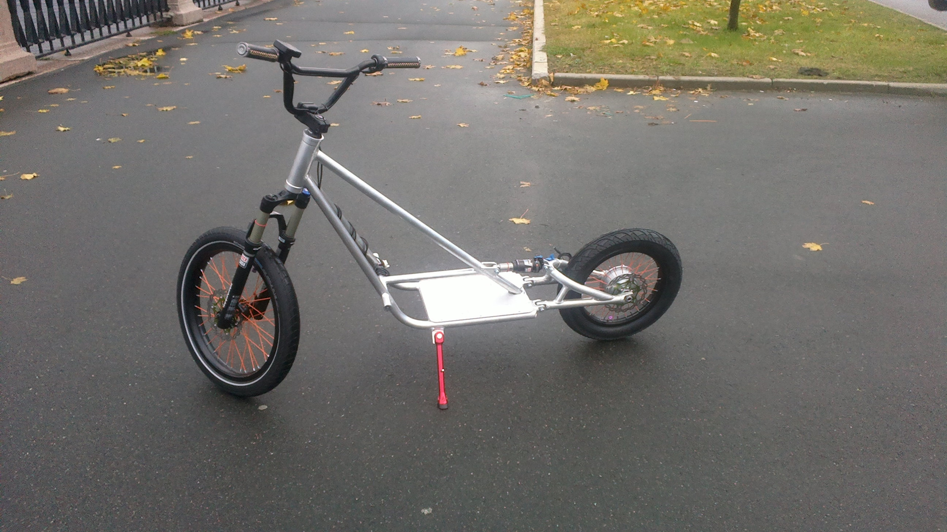

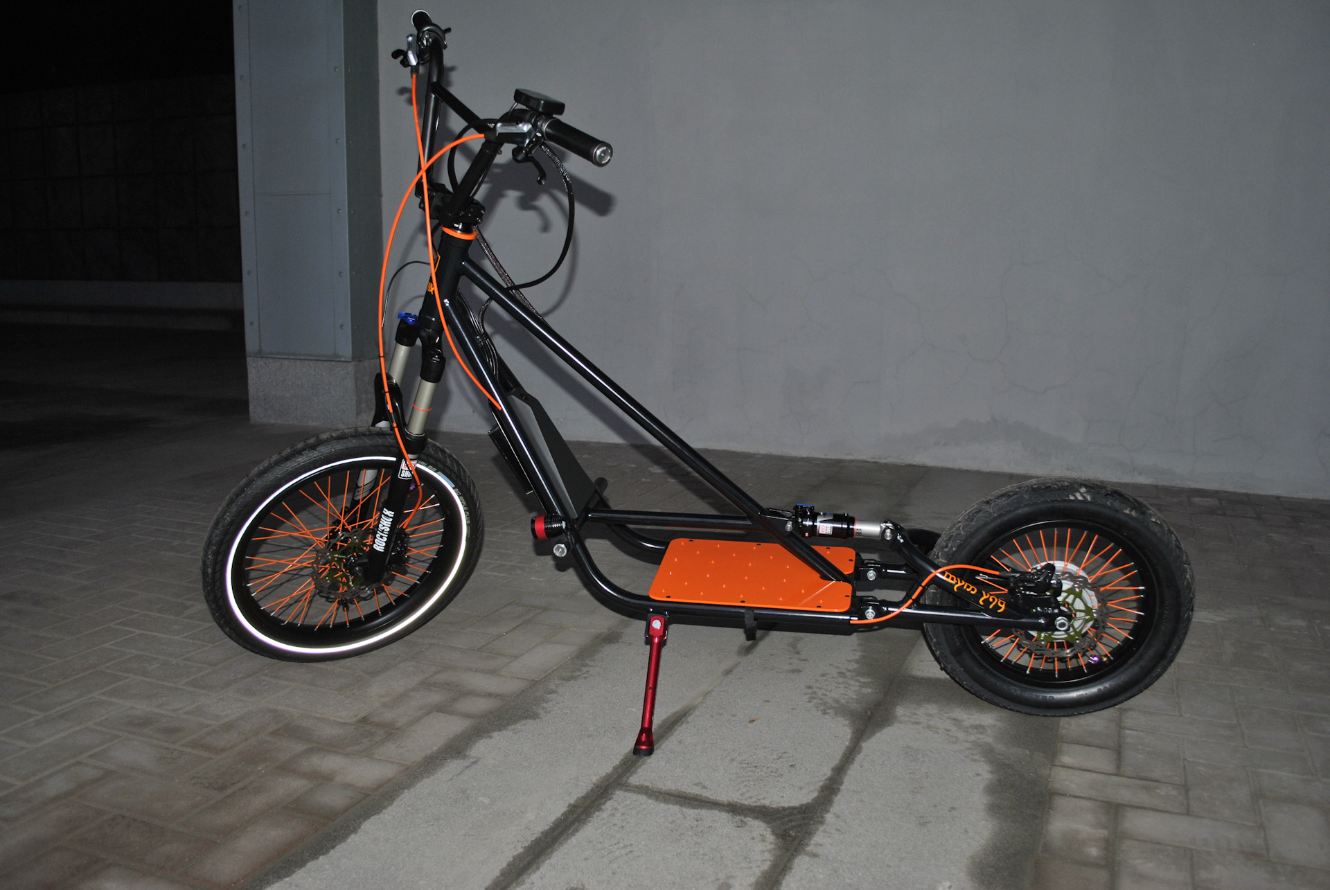

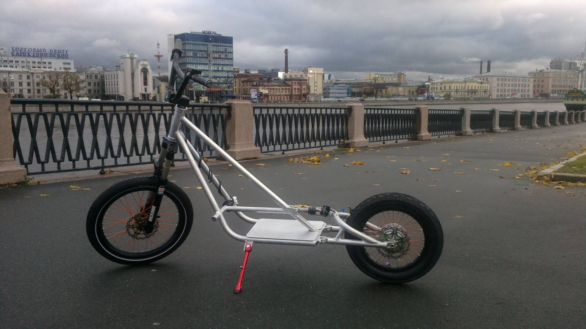

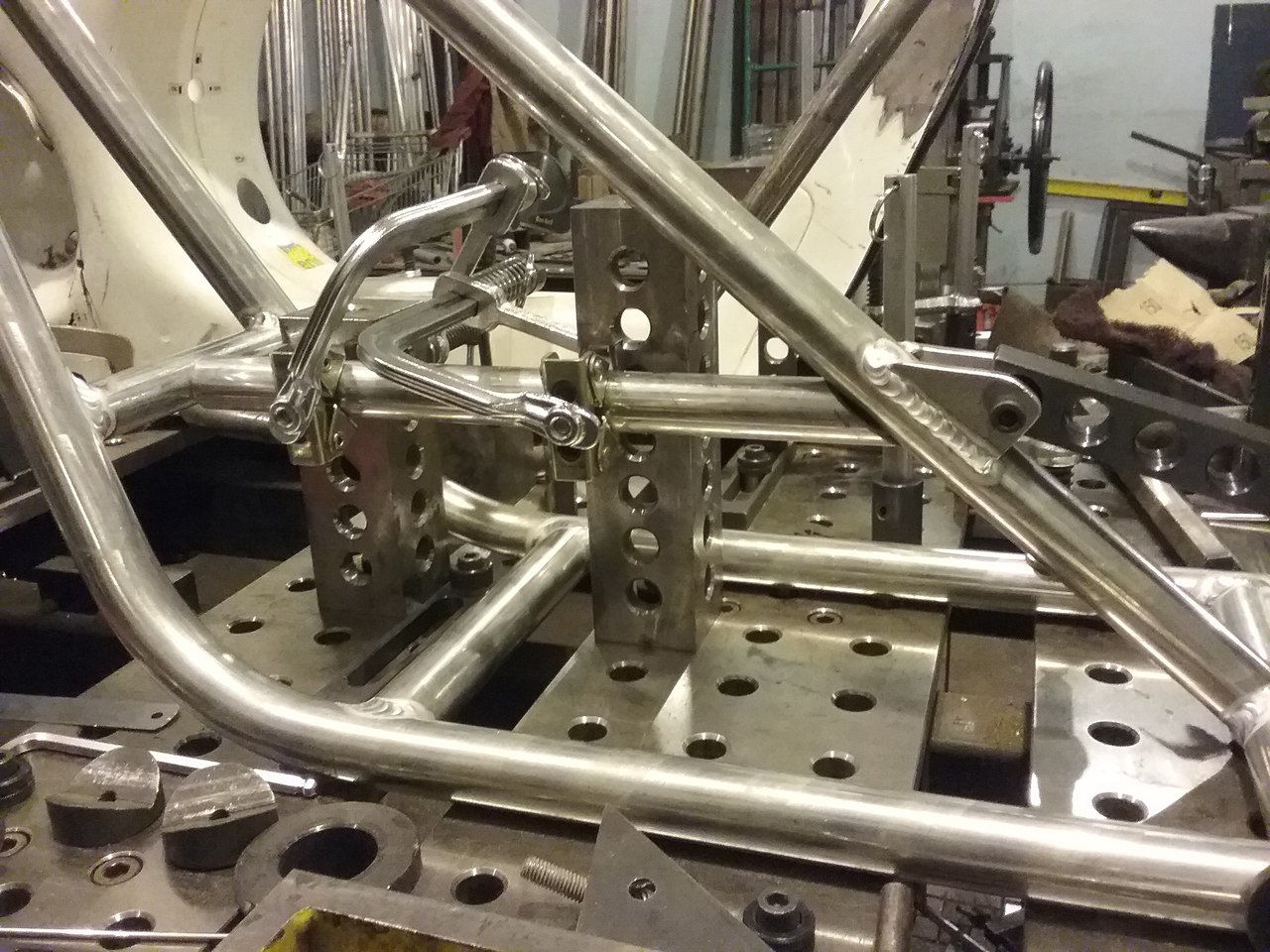

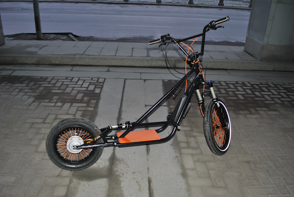

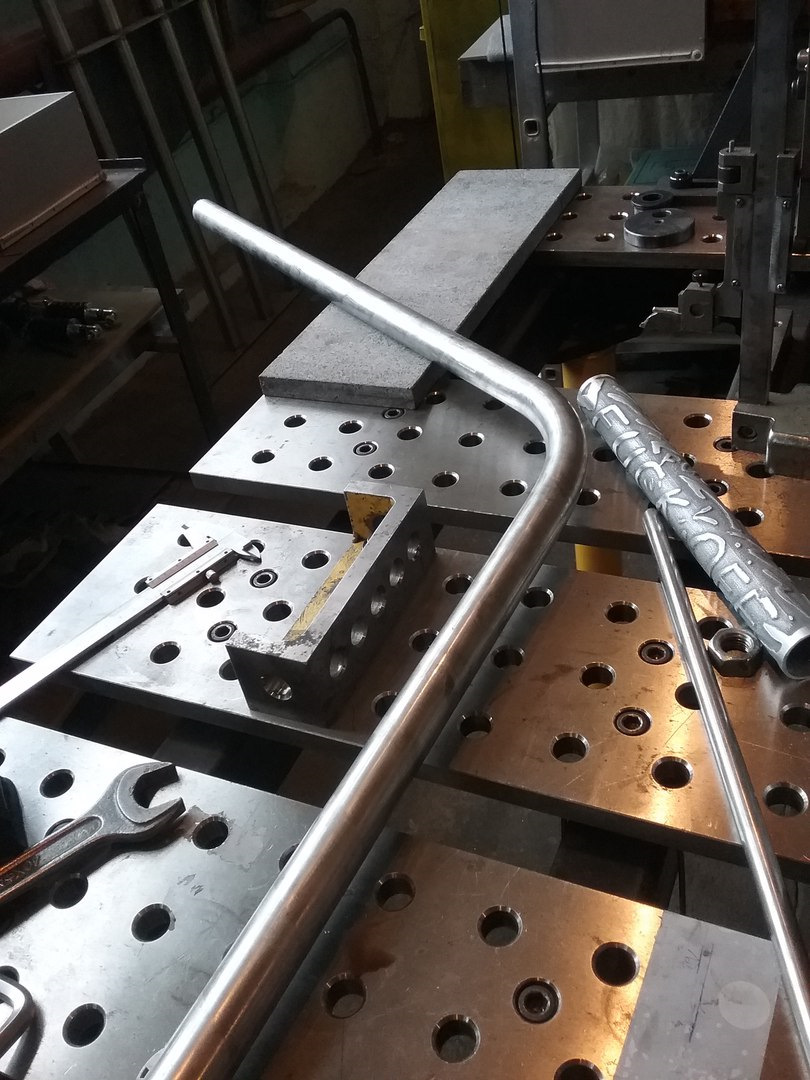

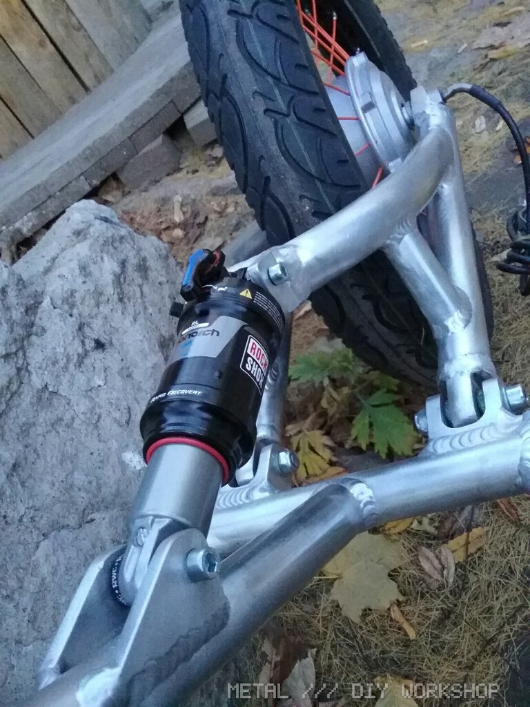

В продолжении темы двух колёсного электротранспорта.Благополучно откатал на электросамокате прошедший сезон.Самокат подарен сыну.Пускай теперь его радует)))Не спеша собираю к следующему сезону самокат(СКУТЕР) двух подвес.Почему двух подвес?Наши дороги желают лучшего.Дабы облегчить вес самоката рама из алюминия(АМг5).Мотор однозначно редукторный.(48V 400Вт.) Форсированный)Контроллер 48V500W.В целях безопасности и долговечности Батарея будет собираться из лифера в жёстких корпусах 48V10A.Пока как то так немного фото что уже сделано.Смотрите, оценивайте, критикуйте, комментируйте… Это мой выбор, и мне так нравится. Сегодня был пробный выезд.Проверял раму на прочность.Катался по ямкам прыгал с поребриков, первые впечатления положительные.Подвеска отрабатывает мягко без провалов.Управляемость хорошая не рыскает.Особо быстро не гонял! тормоза не установил. :-)Длинна самоката 175см. Вес без батареи 14,5кг. Клиренс 19см

Самокат супер, не так часто встретишь такое качественное исполнение, сразу видно руки у вас откуда надо растут. Каков получился вес рамы? И от чего задний обод с покрышкой?
Доброго дня.Спасибо!Вес самоката в сборе 18кг.без акума.батарея в рюкзаке.покрышку заказывал в поднебесной.обод 16 дюймов.широкий.таких ободов в магазинах нет.делает колёса мой друг.vk.com/funnywheels
Спасибо за ответ, и за ссылочку, почему и спросил за обод, искал себе что то подобное, всё что меньше 20 дюймов исключительно для детских велосипедов, пришлось остановиться на 20" от ВМХ
Вещь! Каковы вложения?
Про вложения лучше не спрашивай!Главное желание)))
Очень круто! Но не великоват ли клиренс? Из-за этого чем-то смахивает на ВМХ.
Да клиренс не маленький!Этот самокат так и задумывался для по катушек по пересечёнке чтоб не за что не цеплял.
