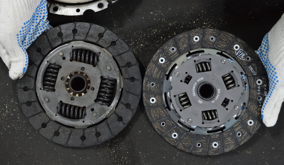

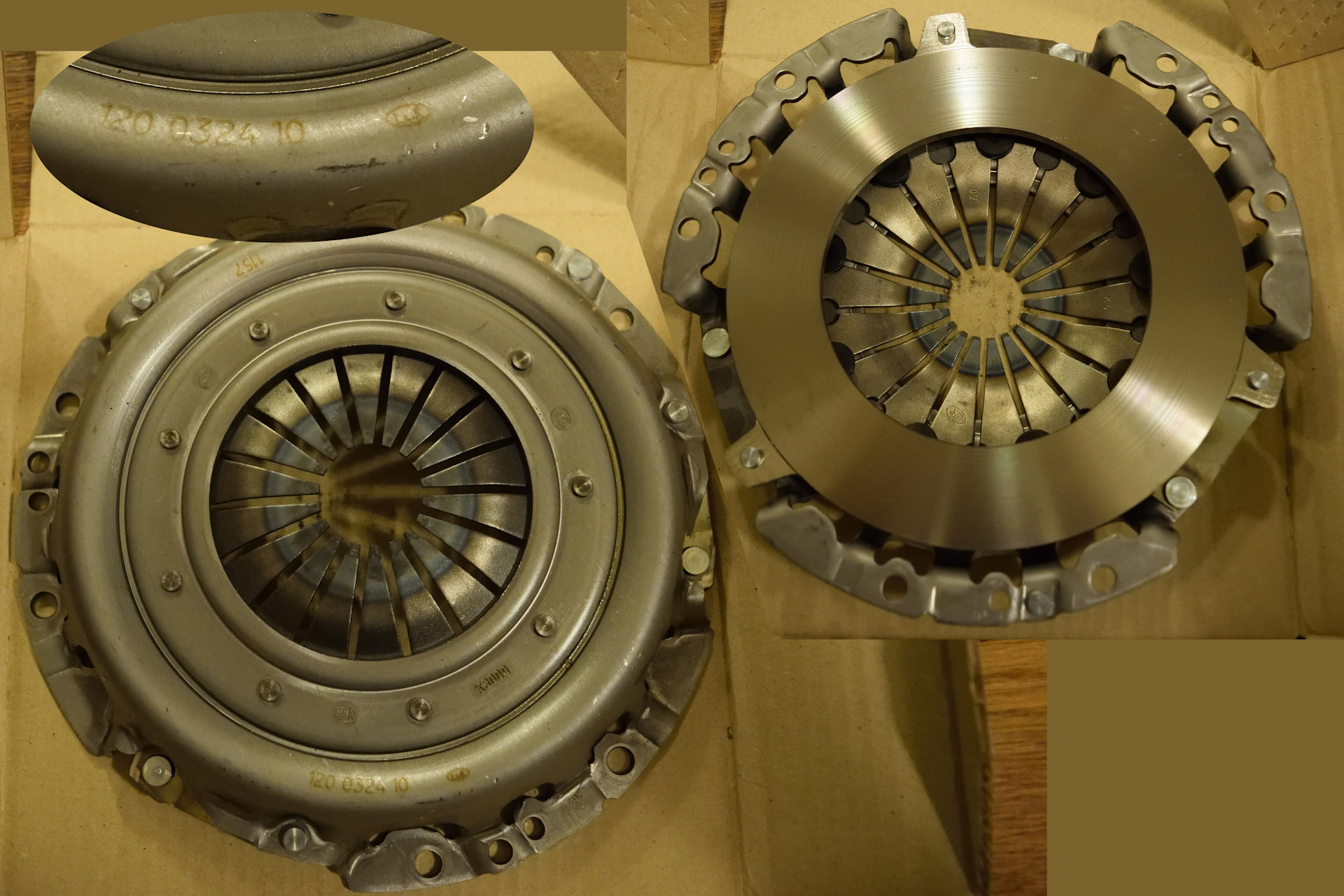

Вчера купил комплект LUK 620316600. В биби оно лежало как "2110", по факту это Приора.
пять тысяч рублей, мать его!
от валео отказался, т.к. говорят, что оно мягкое. буксует. а оно дешевле на целых 500 деревянных. или даже 1000, если брать не приоро, а 2110.

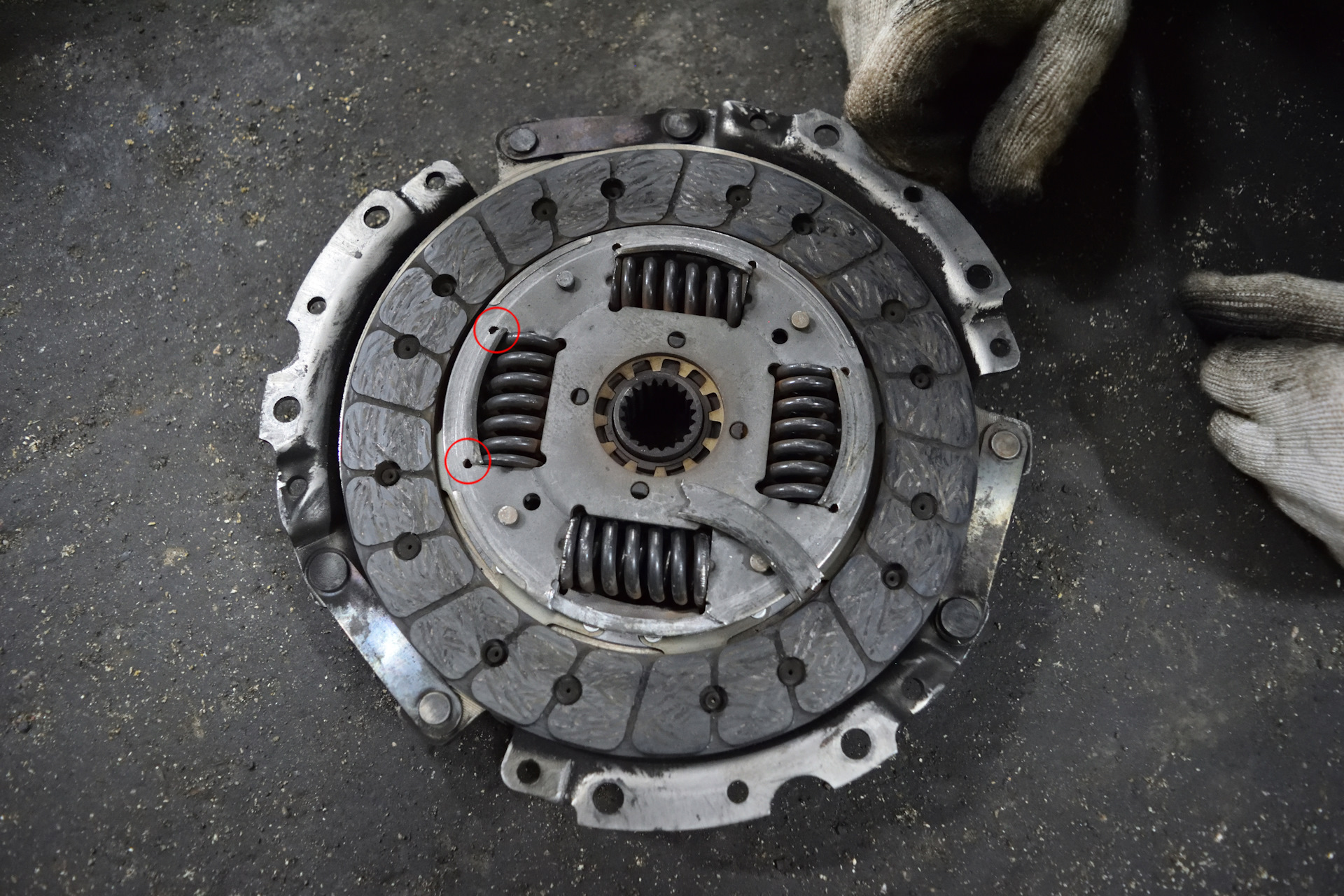

За час скинули подрамник, коробку. Я ожидал увидеть там щепки, но нет. Все как полтора месяца назад.
Корзина на месте, а что вот там лежит?
Сняли, смотрим на маховик.
Поломка как и в тот раз, только тогда отломавшийся кусок заклинил корзину, а здесь можно было еще покататься.

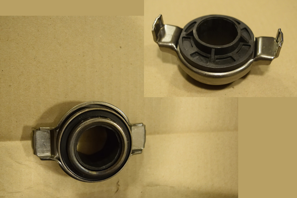

Насчет выжимного, решил оставить VBF оригинальный. По размерам он побольше, чем тот что лежит в LUK с подшипником INA. А по отзывам выжимной LUK ходит меньше — всего 30 тысяч. Я надеюсь, конечно, что в этот раз хоть 20-25ткм сцепление отъездит.

По ощущениям, сцепление мягче, чем ВИС.

Мягкое очень люк, приятно ездить
а я в будущим планирую валео установить, как раз за то что оно мягкое
Буксует оно при активной езде.

Вариант для приоры(весты) вообще не буксует ) на слабом конфиге правда в 100 лс . Езжу оч активно, старты с 4000 и Т д ) 30к отьездило отлично, снял износ по диску минимальный . Букса не было ни разу
ну приорокорзина мощнее.
я тогда лук снял при переходе на турбо. а на турбо собрал полуторную ВИС корзину и диск акцент hd-95 валео. ибо приоро вис диск разлетается на стоке, а 2112 диск крепче приоровского, но тоже от турбо разлетается :)
Напомни 2110 оно же 2112 оно же приоро сцепление?
Ну есть 180мм — 2108, есть 180мм калина типа усиленное. Ставится на 8й маховик.
Есть десятый маховик. Там сцепа типа 2110, вис его называет 2112, 200мм. А приора тот же 200мм только усиленное.
Я честно говоря лет 5-6 назад забросил тазиком заниматься, поэтому подзабыл размеры. У меня 2110 маховик под 08 венец… Т.е. приора встает болт он?
да. как видишь, тут приоровское то не держит, а у тебя тоже 16в, на них восьмое нельзя)) 2112 с завода ставили.
