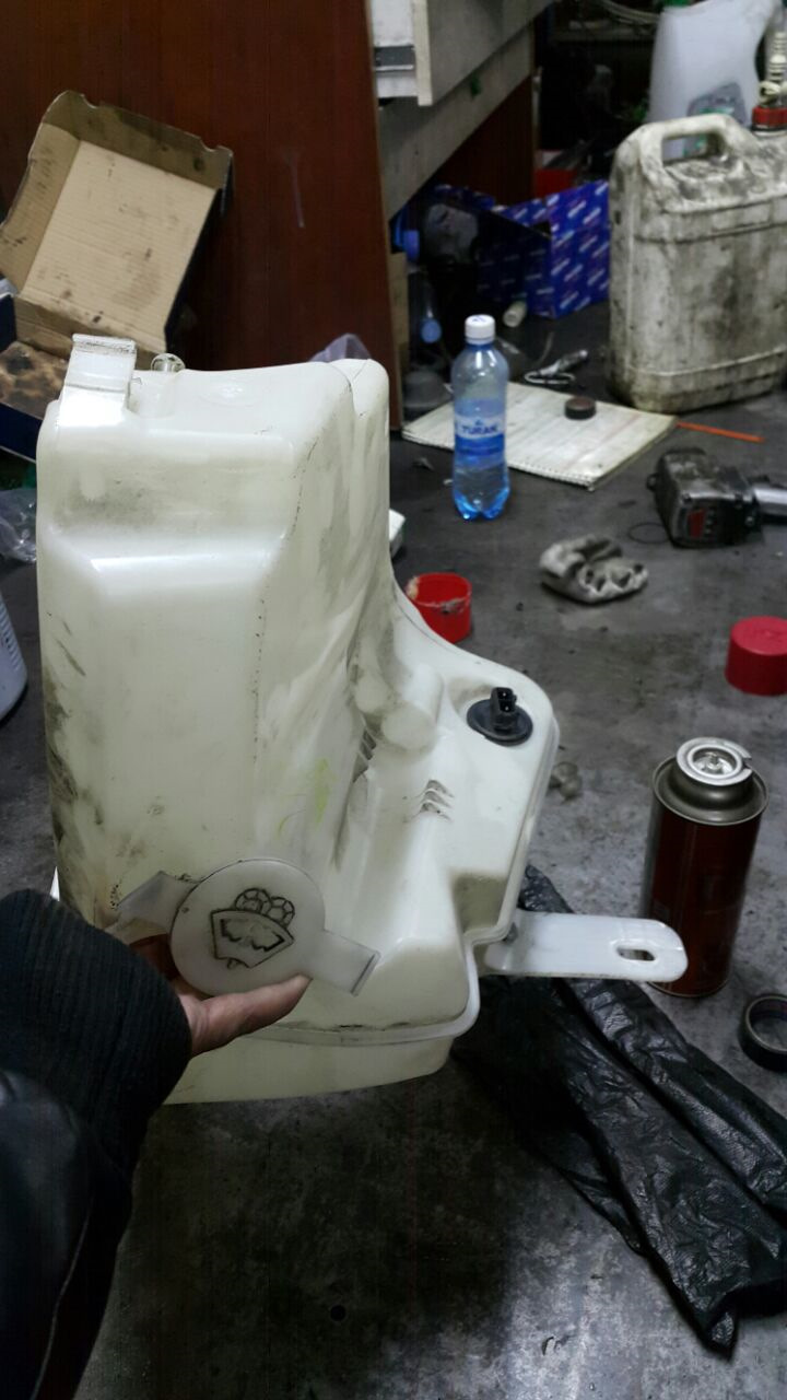

Бачки живут в среднем около 14 лет (в частности, в моем случае) и потом осыпаются /крошатся.
Причиной могу предположить служат:
1. Значительный перепад температур
2. Неудачное расположение
3. Состав используемого материала (?).

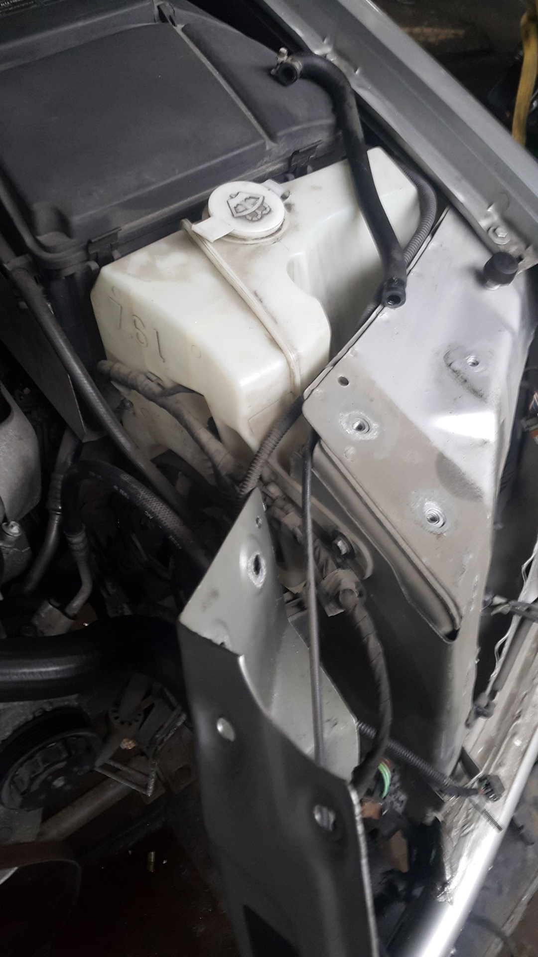

При замене могу сказать что шланги системы кондиционирования (с фреоном) снимать не нужно.
Все меняется на ура с помощью небольшого приспособления — строительного шпателя и капли любого масла )

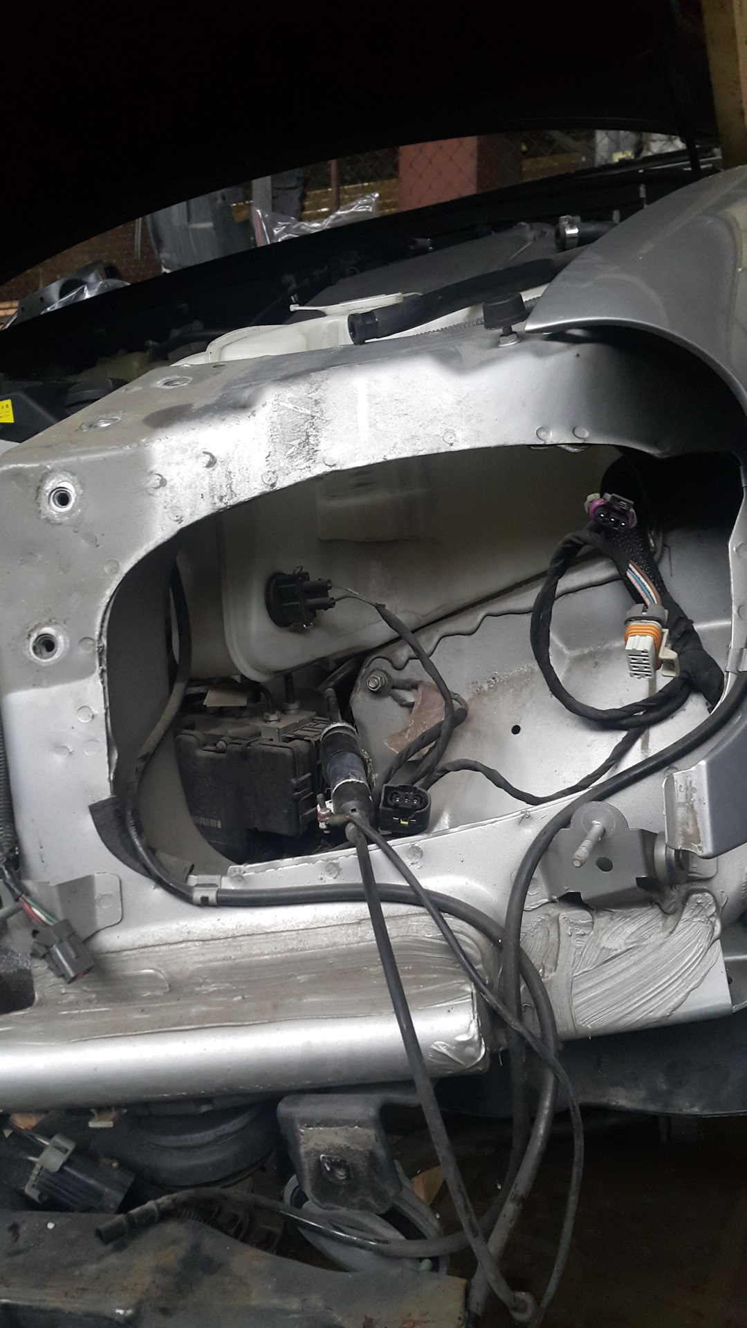

1. Снимаете оптику
2. Снимаете верхнюю планку над радиатором
3. Пассатижами отгибаете внутренний уголок за левой фарой (упирается в бачок)
4. Снимаете крышку предохранителей
5. Подкладываете шпатель в том месте где находится правое крепление крышки предохранителей (капля масла сверху)
6. Натягиваете новый бачок как изделие #2
7. Курите и любуетесь результатом.

Как ни пихал, не удавалось его поставить, мешает шланг, уголок и блок предохранителей. Фреон не хотелось выпускать. Только благодаря твоим советам всё удалось. Спасибо!

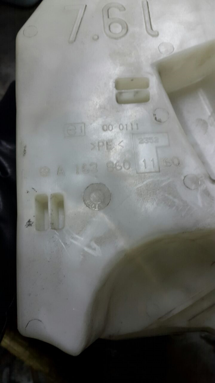

А крышечки от старого не осталось?
Она рассыпалась. Новая стоит 400 руб
Блин, жаль. Как новая может стоить 400₽ если она часть бачка?
Деталь имеет свой номер и продается отдельно)…
A 163 869 05 08

а мне спроси, 7,6 с двумя дырками

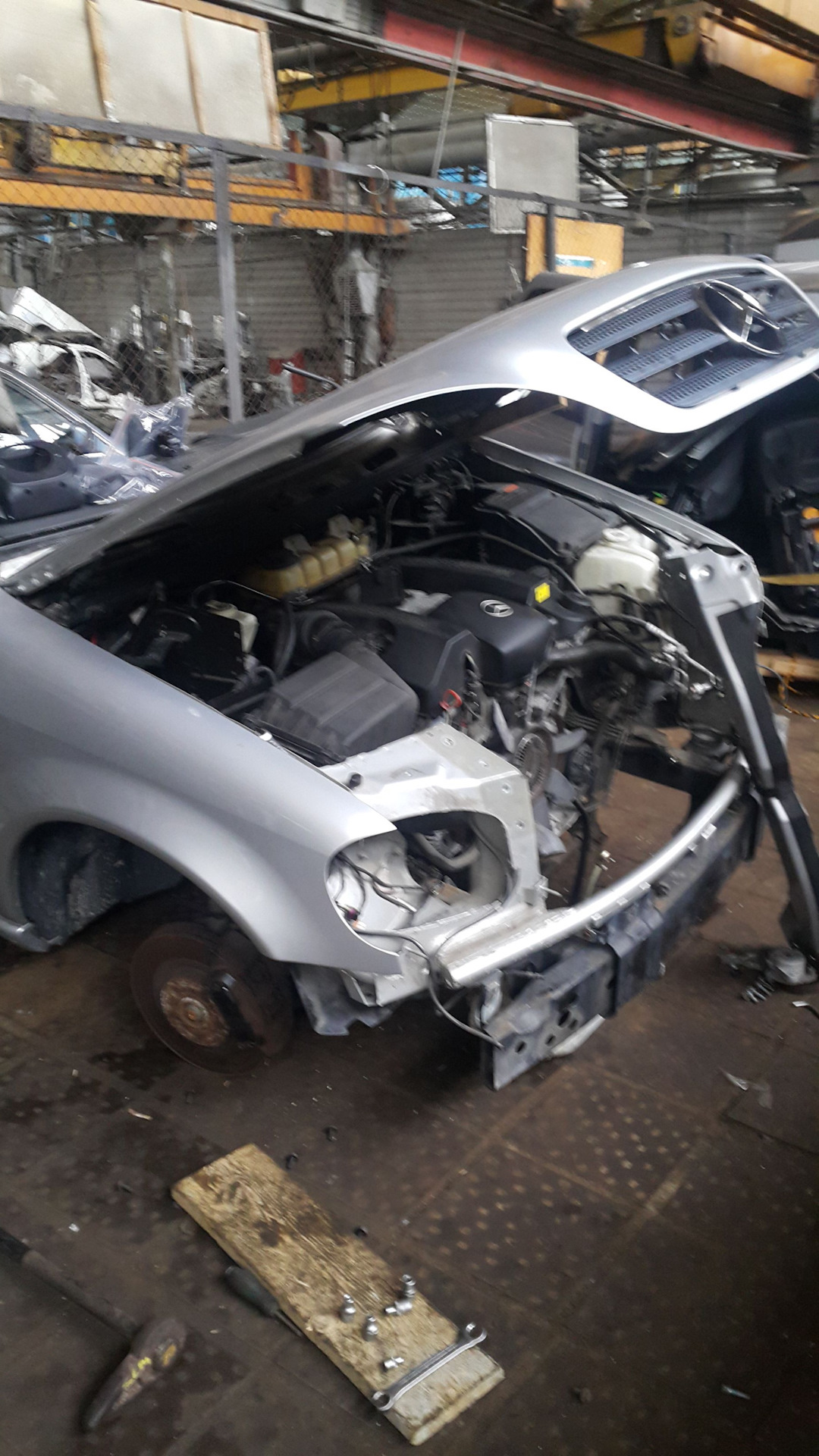

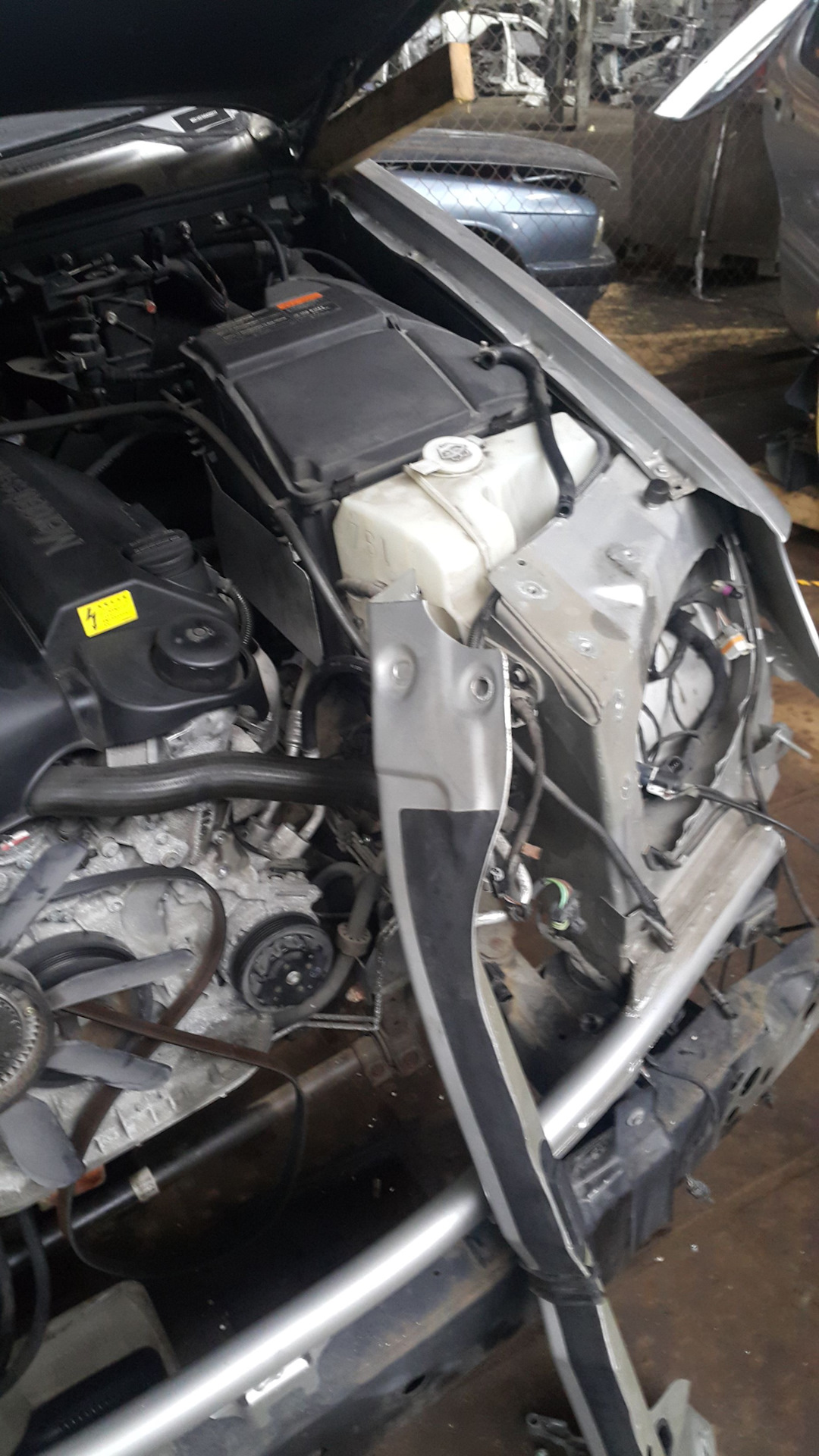

Этог ты столько снял что бы бачок сменить? Я к стати на двух своих 163 тоже такие бачки посавил
Неа, фотки с разборки. Машина раскулачена.
Все верно, фото с разборки.
Машина порезана пополам, ноу скат, с нее и снял.
