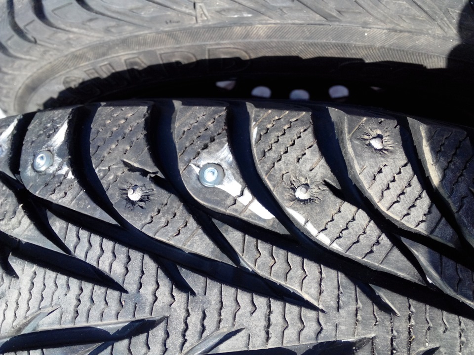

Но ещё с прошлого года в голове была мысль… точнее я помнил о конторе которая устанавливает ремонтные шипы в замен старых выпавших. Ценник год назад был 12 рублей за один шип. Сегодня цена вопроса 20 рублей за шип. Во общем решил я свои колёса так сказать привести в нормальное состояние, пока шиномонтаж без очередей, а ценник не конский:)
Результатом доволен, по времени делали около 30 минут.
Денег: 1420 рублей — ошиповка, +340 балансировка колёс.
Шипы использовались ремонтные 9мм.

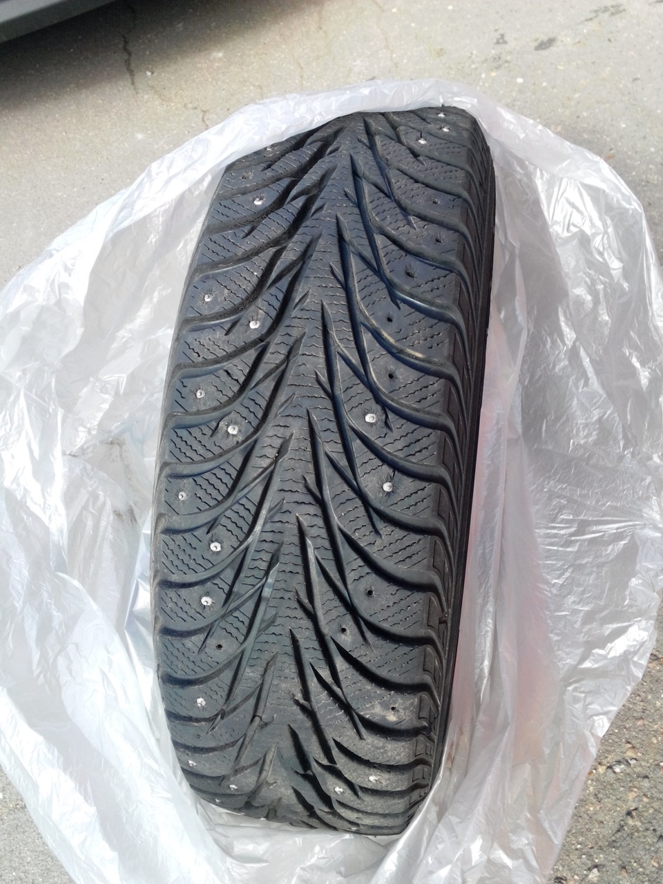

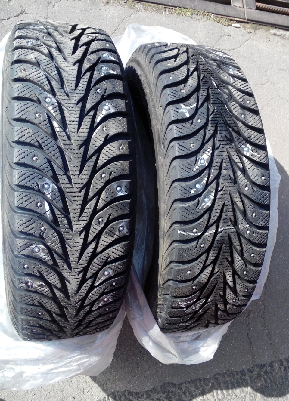

Далее фото ДО и ПОСЛЕ, и видео как это делается.
Откатав ещё одну зиму ремонтные шипы остались на месте… а вот родные опять примерно в том же количестве потерялись… Во общем эту резину продал.
