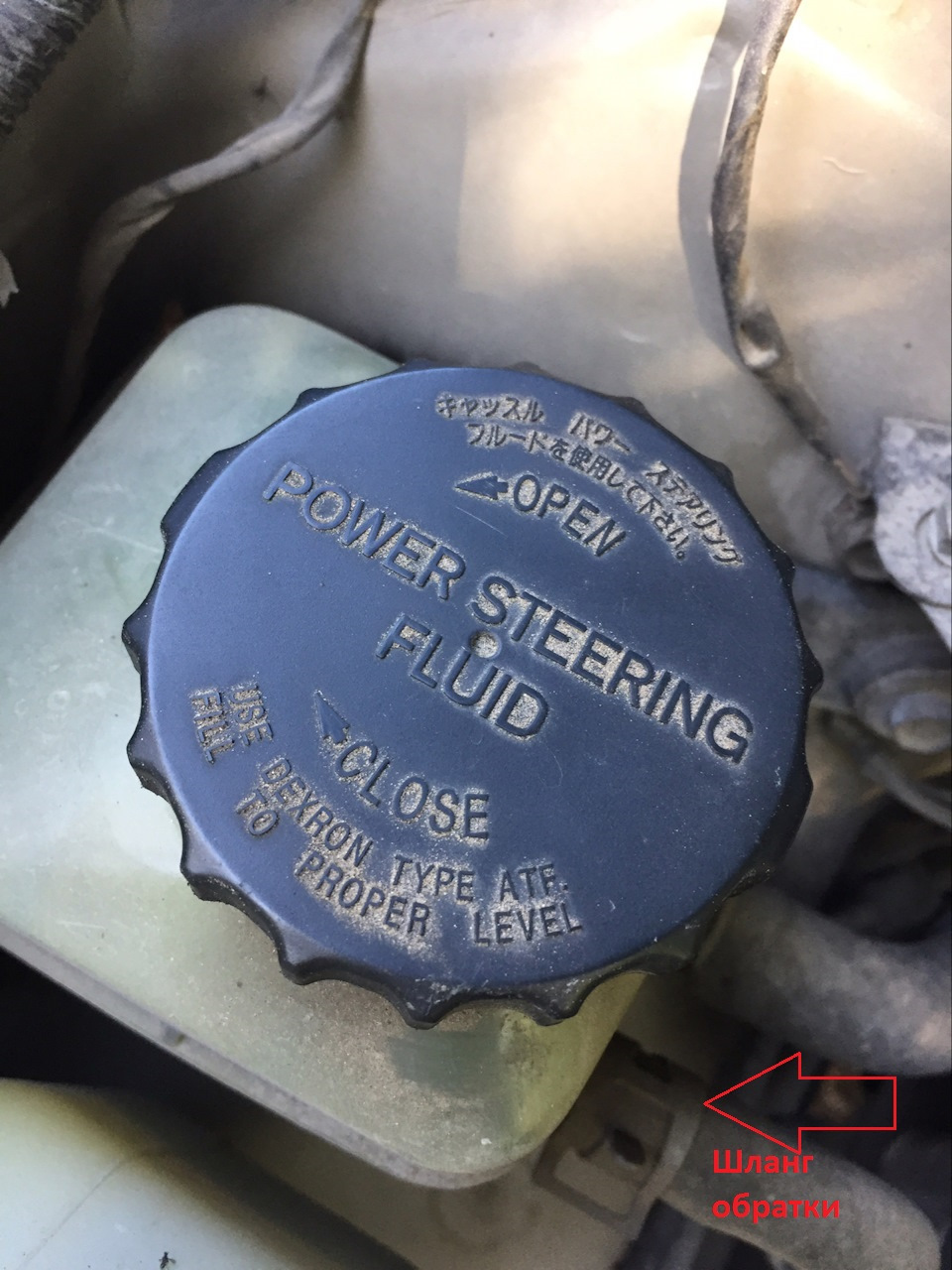

По инструкции в систему ГУРа положено масло ATF Dextron Type – II или Type – III.
В объеме 1.1 литра.
Мы будем прокачивать методом замещения старого новым, аналогично тому, как прокачивают тормоза.
Я купил 2 литра TITAN ATF 3353 Dextron III.
Технология замены масла в ГУРе.
1. Берем 2 домкрата;
2. Домкратами поднимаем переднюю часть автомобиля, чтобы вывесились передние колеса.
3. Отсоединяем шланг обратки с бачка жидкости ГУРа и направляем его в пустую тару. В моем случае это была 5 л. бутылка из под минеральной воды.
4. Чёпиком с тряпочкой (ну или другим запорным устройством :-) ) закрываем отверстие обратки на бачке жидкости ГУРа.
5. Открываем крышку бачке жидкости ГУРа и начинаем процедуру замены.
Выжно! Постоянно следить за уровнем в бачке ГУРа!
6. Крутим руль в одну сторону до упора, в этот момент из шланга обратки в подготовленную тару должна пойти старая жидкость то, что находится в системе (рулевой рейке, насосе ГУРа, патрубках).
7. Проверяем уровень в бачке ГУРа. Чтобы его не осушить и не запустить в систему ГУРа воздух.
8. Крутим руль в другую сторону до упора, снова пойдет старая жидкость.
9. Открываем новую жидкость и доливаем до горлышка в бачёк ГУРа.
10. Повторяем П.6, 7, 8.
11. Проверяем уровень.
12. После прокачки примерно 1 литра новой жидкости для ГУРа, старая жидкость выйдет и пойдёт в обратку новая светло-розового цвета. На это я не остановился и продолжил прокачивать еще 1 литр.
13. После прокачки аккуратно подсоединяем на место шланг обртаки.
14. Доливаем масло в бачёк ГУРа по уровню MAX.
Можем теперь порадоваться. На все про все у меня ушло около 4 часов, из них 2 часа искал 2 -домкрат :-).

7. Проверяем уровень.
где? в таре для слива?
на крышке бачка — щуп…
так ведь жидкость уйдет из бачка когда руль крутить будешь
). Думаю, автор о том, чтоб не "осушить" бачок…
qdv
Жидкость уходит постепенно, с каждым поворотом руля. Здесь важно чтобы не осушить бачок ГУРа и не запустить в систему ГУРа воздух.
