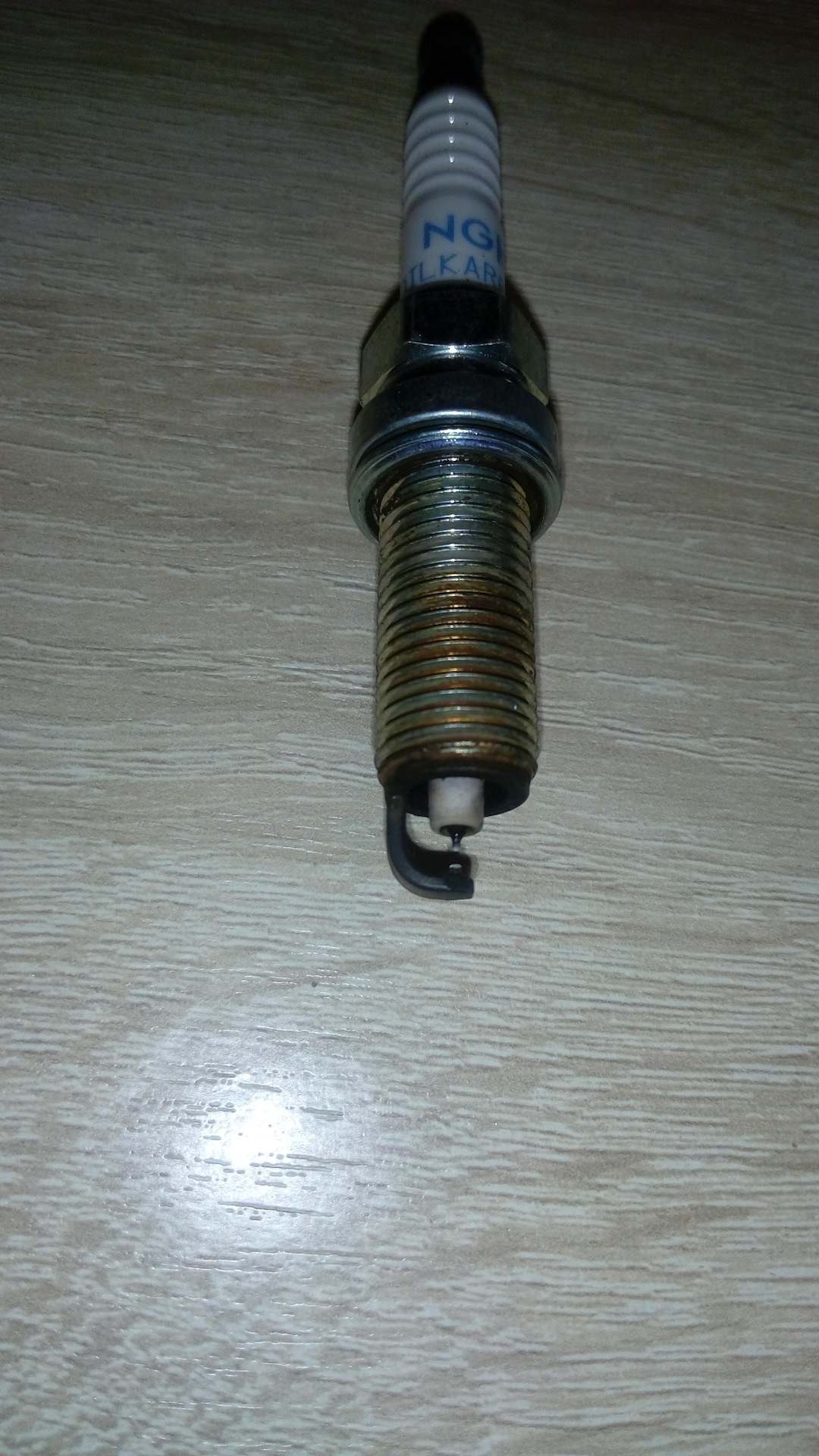

Решил вчера сам заменить свечи. Почитав немного форумов, взял за основу вот этот, понял что принципе дело не долгое при условии что имеются все ключи и инструменты. Объехал все соседние магазины, оказалось что свечной ключ на 14 это редкость. В одном магазе нашел за 800р, так это почти цена замены в сервисе, идИте лесом.

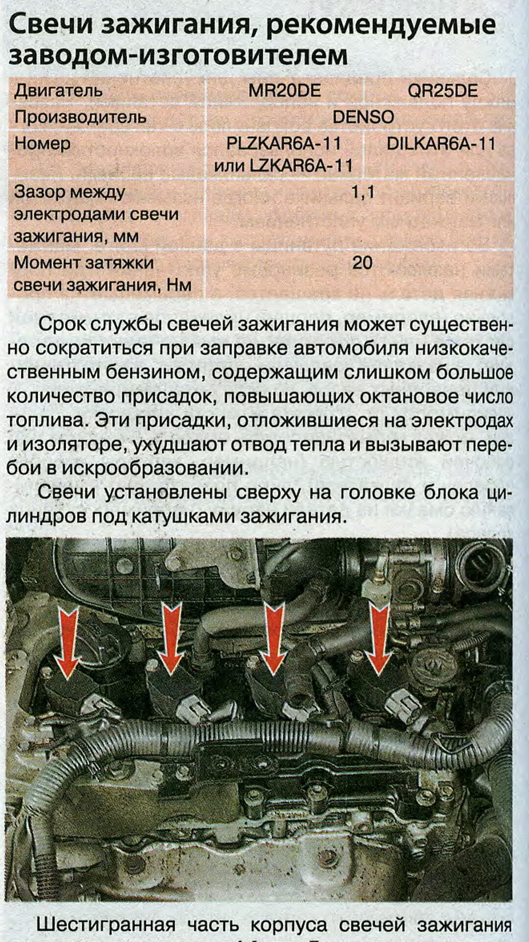

Нашел у себя в багажнике головку на 14, померил: свеча входит полностью по длинне, есть и удлинитель, и внешний диаметр головки 20мм(больше точно не влезет в колодец) значит все должно получиться. Но головка без магнита, как же достать свечу потом. И тут чудо, звонит мой родной дядька Василий, грит надо одну тему перетереть, через 5 мин буду. Приезжает, показываю ему что собрался я делать. Он грит: бери свечу, головку поедем в гараж, что нить придумаем. В гараже он достает кучу топливных шланогов, один идеально подошел по диаметру внутри головки и верхней части свечи. Отрезаю 1,5см, запихиваю внутрь головки, выкручиваю свечу и свободно достаю из колодца. Пока все хорошо, слежу чтобы ничего не упало во внутрь, иначе буксировка и съем головки двигателя в сервисе. Завернул свечу с помощью моих устройств и тут косяк, удлинитель отстегивается, а головка в колодце. Вывернув свечу я и понял что при ее установке надо резинку из головки убирать. Ну таким макаром менял все остальные свечи: перед откручиванием вставлял кусок шланга, перед закручиванием вынимал из головки. К сожалению динамометрического ключа не было, пишут что нужно 20Нм выставлять. Пришлось на глаз делать: завернув до конца довернул еще на 45 градусов. Да, забыл сказать, обязательно надо клемму с аккум скинуть, мало ли что. Машина мне досталась на 82тыс после второго хозяина и фиг знает менялись ли свечи или нет, но вывернув я понял что они довольно в достойном состоянии, нагара нет, а цвет как у корочки хлеба. Ну я все равно решил: менять так менять, вдруг какая пробивает. В итоге после завода авто и проехав немного, разницы не почувствовал, все так же как и было. Зато душа спокойна, что там я уже побывал)))
Продолжение:
В общем напугали меня владельцы двухлитровых движков, что затяжка свечей дело тонкое и если делается от руки, то не прощает ошибок: если перетянуть лопается головка двигателя и только под замену. Вот и пост нашел по этой теме. Побежал к знакомому за динамометрическим ключем, все заново разобрал, вынул свечи: сухо, антифриза нет, уфффф слава яйца. Одну даже не довернул оказалось, сифонило. Закрутил свечи обратно уже с динамо ключем моментом 20Нм. Собрал все обратно, завел, все хорошо. Позже еще почитав постов о проблемме перетяжки свечей оказалось что довольно частая проблемма и встречается у двухлитровых. У 2,5литрах не нашел такого, но лучше перестраховаться и затягивать свечи только динамометрическим ключем

Чет в монуалах по разному, я нашел 19.6 Нм. Тут вижу 20 Нм. Разница не великая, но все ж…

Сколько старые свечи отходили до замены? Уж слишком они хорошо выглядят.
как новые)))
не то слово)
sibers42
Машину купил б/у, не знаю меняли ли до меня, я на них 15тыс проехал и приговорил их))
Понятно, хорошо выглядят, похоже на то, что не так давно поставили.
