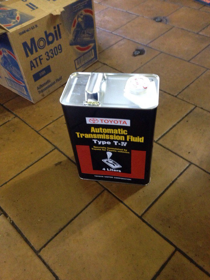

На прошлой неделе было крайне мало времени, собственно как и на этой :) Но я записался на замену жидкости акпп (не было желания возиться и терять болты поддона акпп :)
Взял я оригинальную Toyota 08886-81015 Масло трансмиссионное минеральное "ATF TYPE T-4", 4л. Сразу брал две канистры — про запас, т.к. через 10 000 хочу еще разок частичную замену сделать. Вышло мне за обе 6 418 рубликов (около ста долларов за 8 литров)

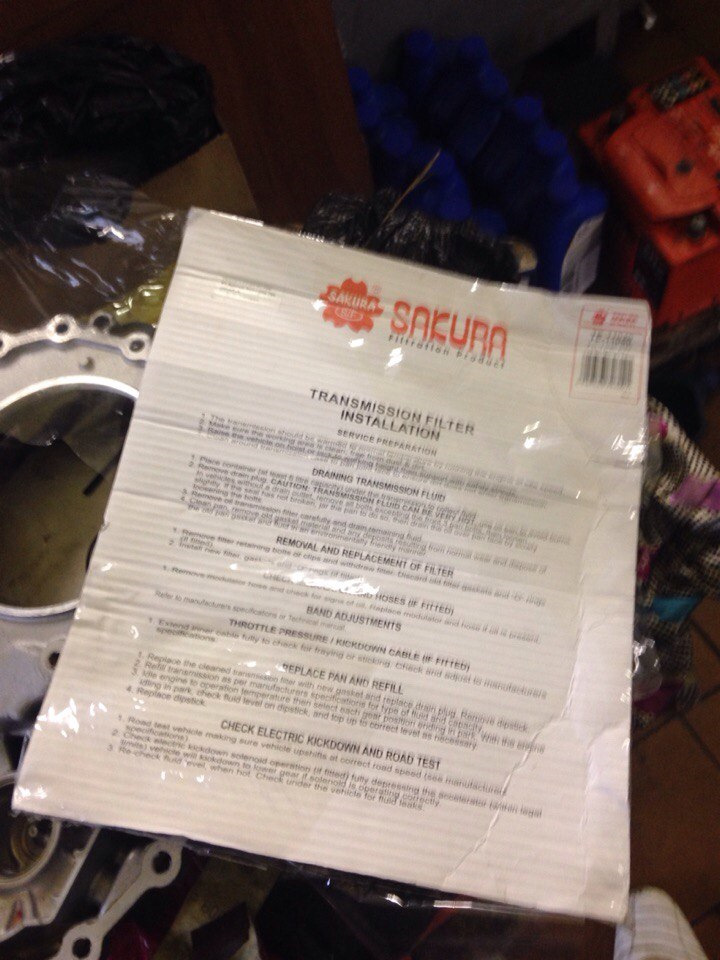

Фильтр акпп решил поставить сакуру (будут еще замены в ближайшем будущем).
Sakura TE-11040 Фильтр масляный акпп 1 278 рубликов.
Также брал прокладку и кольцо уплотнительное под фильтр
КОЛЬЦО РЕЗИНОВОЕ TOYOTA 9030132010 — 81 рублик
Toyota 3516821011 Прокладка поддона акпп — 464 рубля

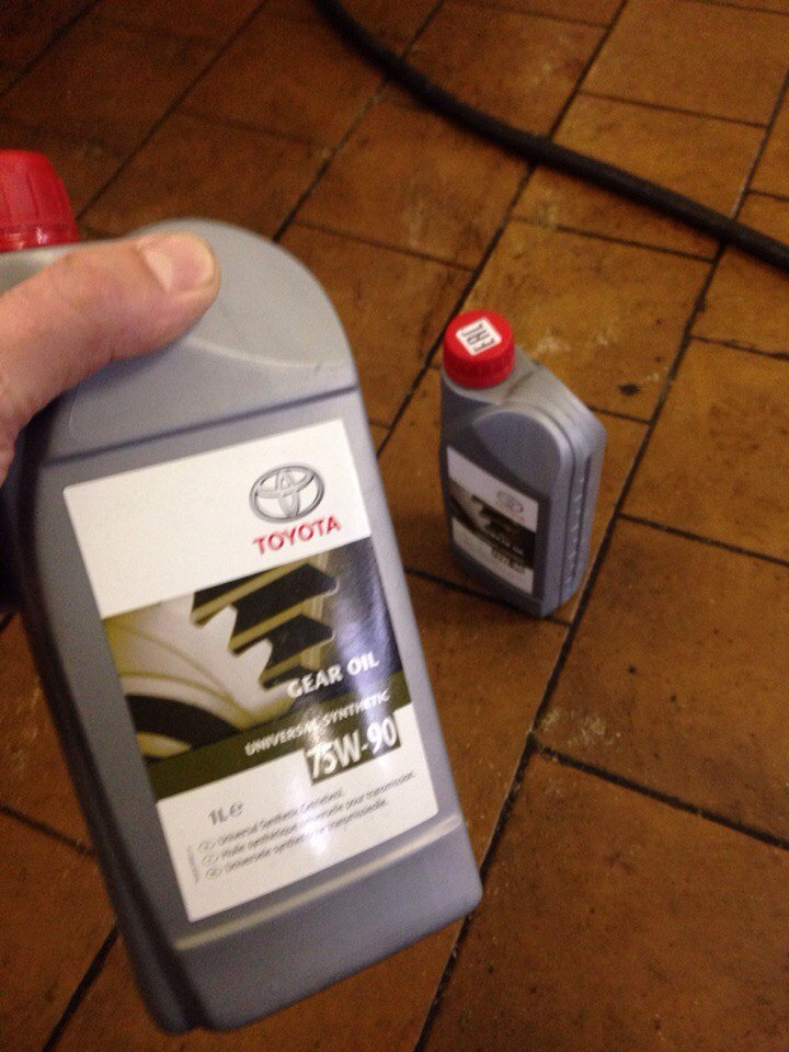

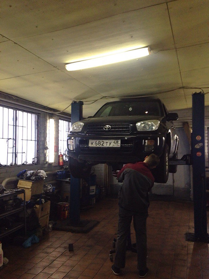

В общем замену произвели, заодно махнули жижу в заднем дифе и раздатке. Все жидкости были еще нормальные. Масло в акпп не горелое. В поддоне на магнитах конечно была пыль от фрикциионов, но никакой другой стружки не былдо.
В раздатку и мост залил:

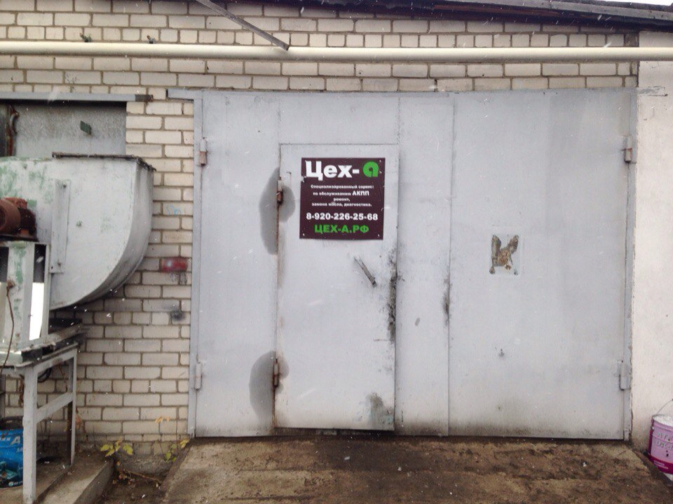

Приятный сервис, приятные ребята по общению.

Как фильтр отработал?
да нормально работает. я их меняю просто раз в 20-30к вместе с частичной заменой.
потолки низковатые на сто
Зато работа мне понравилась )
