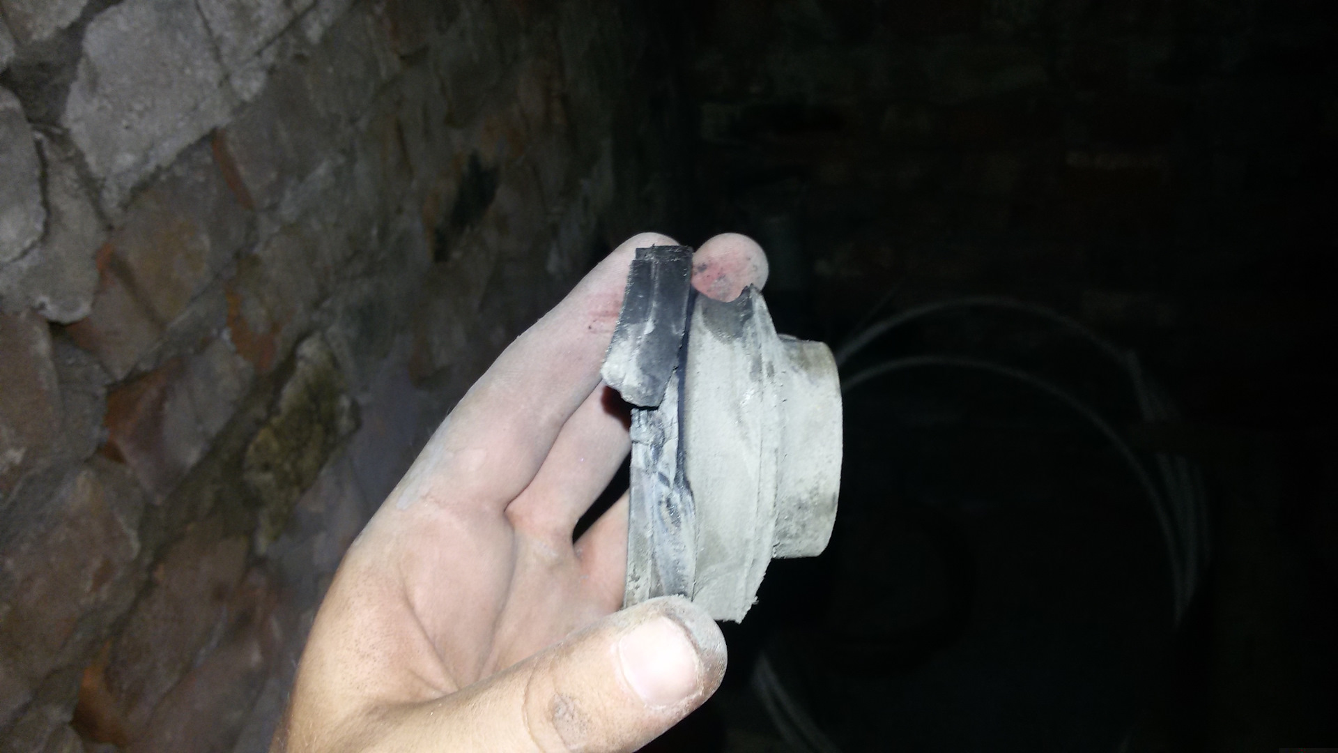

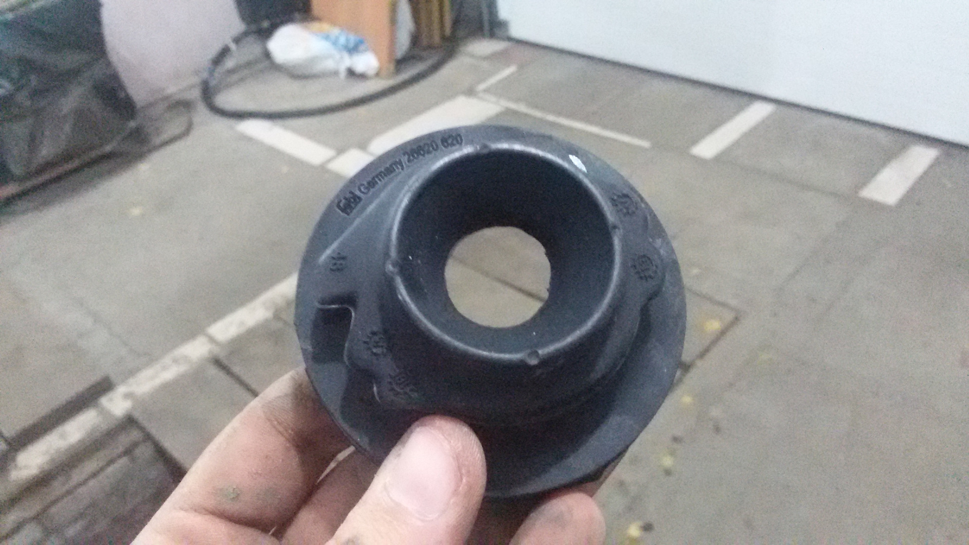

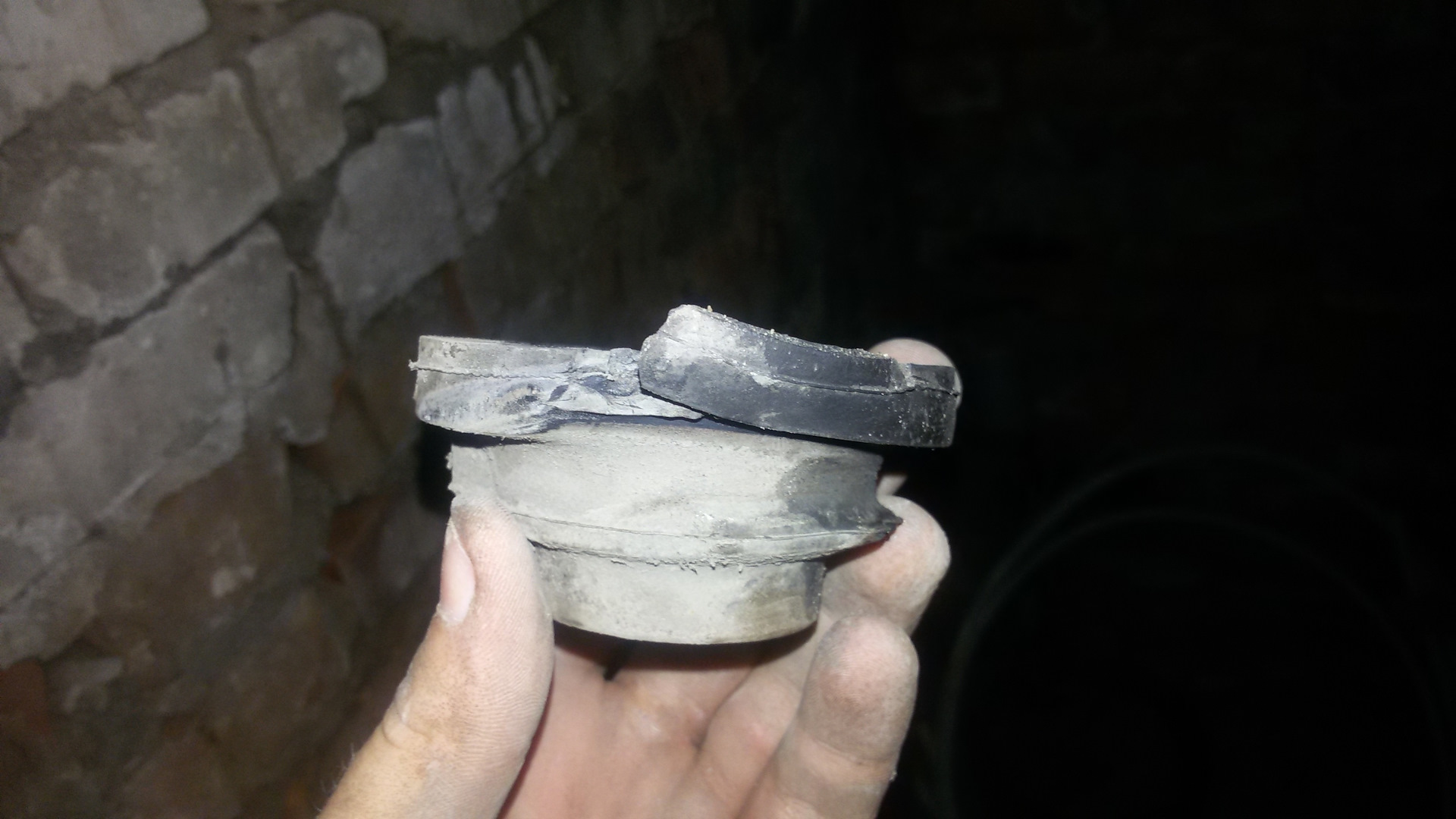

Список можно продолжать очень долго и у каждого он свой. У меня к тому же лопнула одна из верхних опорных резинок. Возможно это произошло после транспортировки мотора Поездка за двигателем CHP 1.4 TSI в Москву Минск.

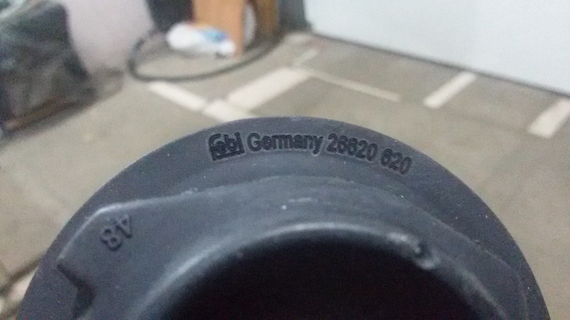

Опорные резинки — 2 шт

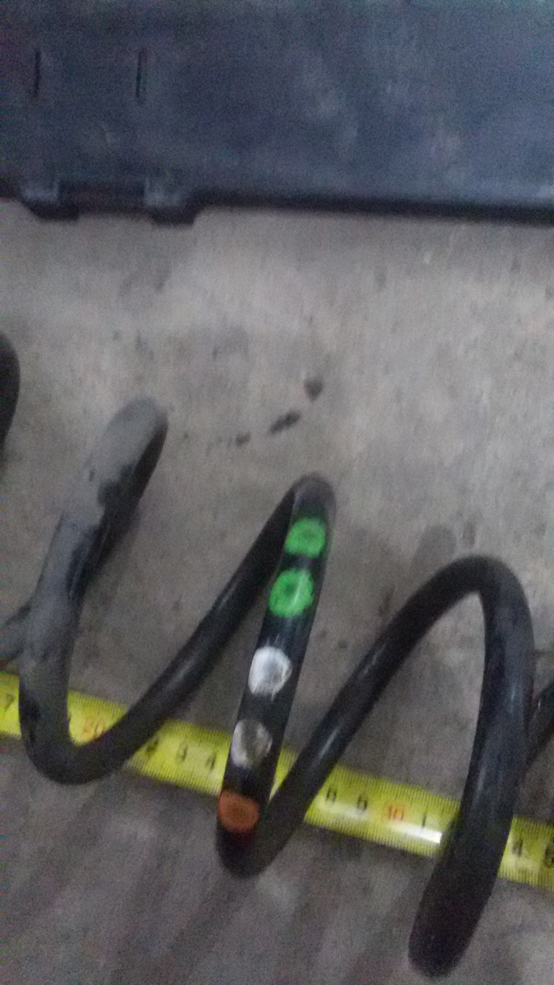

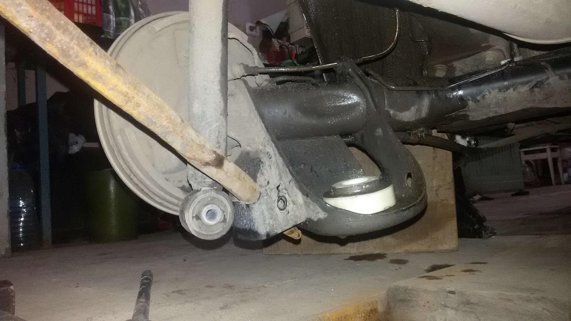

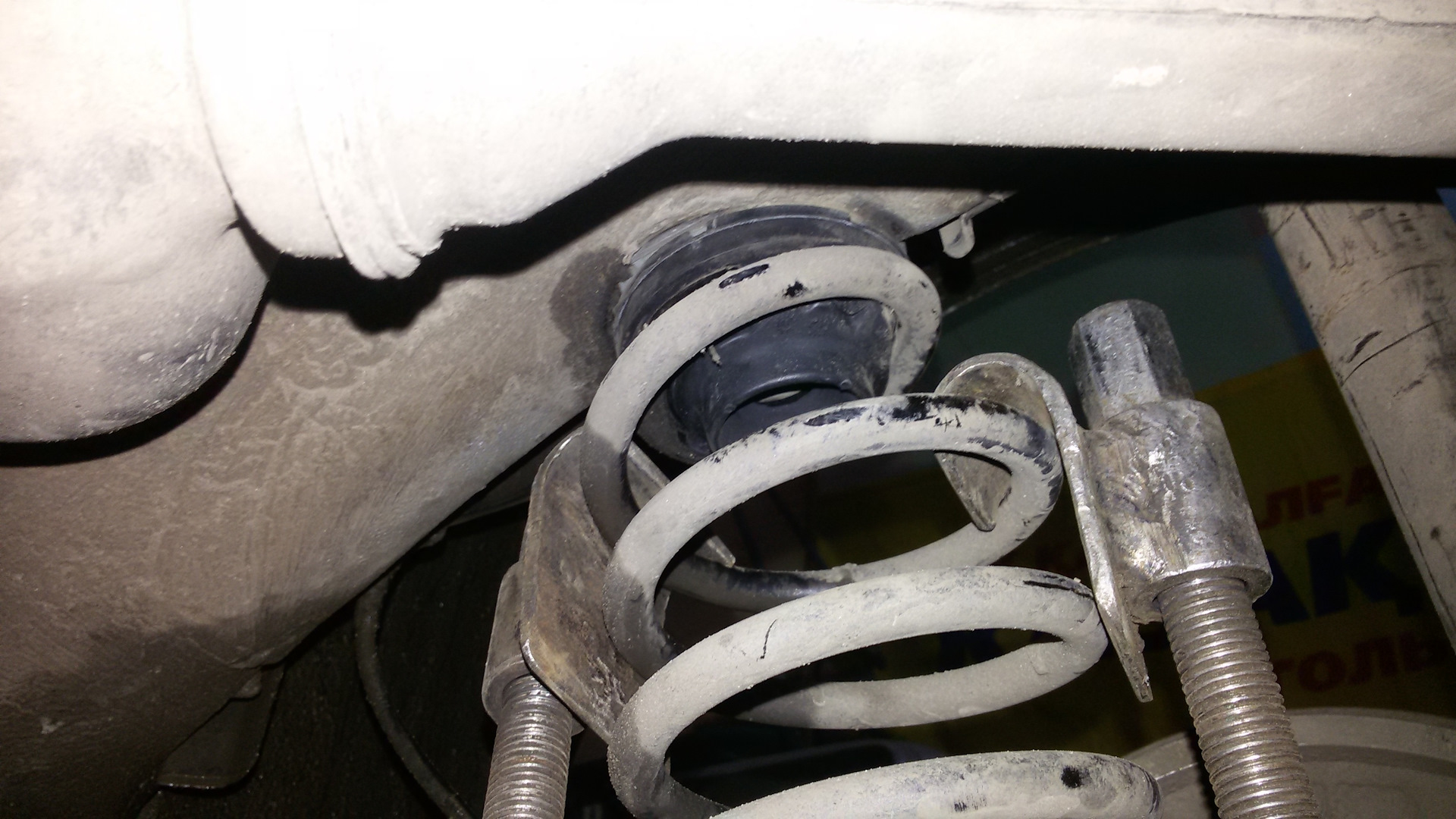

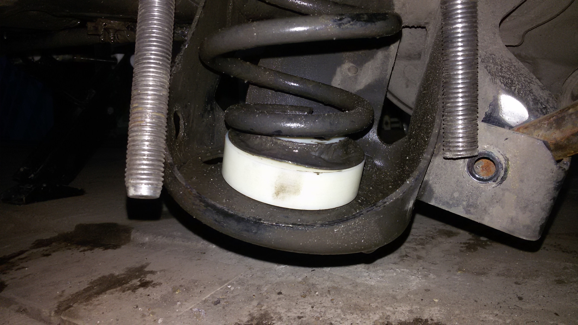

Снимаем колесо и крепим стяжки на пружину со внутренней стороны, чтобы не упирались в чашку. Стягиваем пружину, откручиваем стойку чтобы не мешала. Снимаем пружину, слегка отжав чашку вниз монтировкой. У меня стяжки с длинными болтами, поэтому пришлось немного делать не по ТБ)

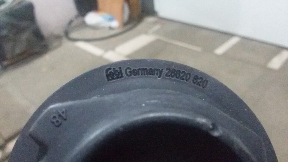

Меняем опорную резинку и ложим пружину пока в сторону.

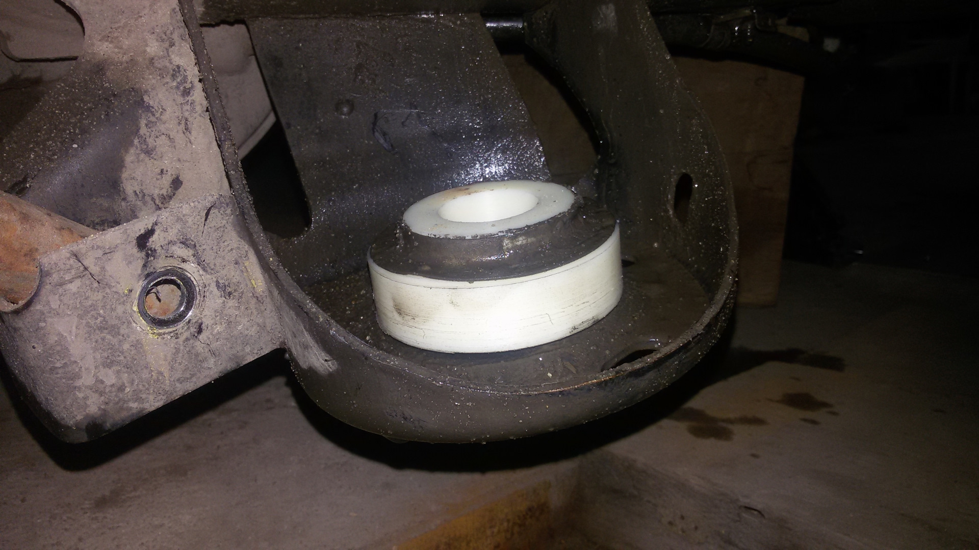

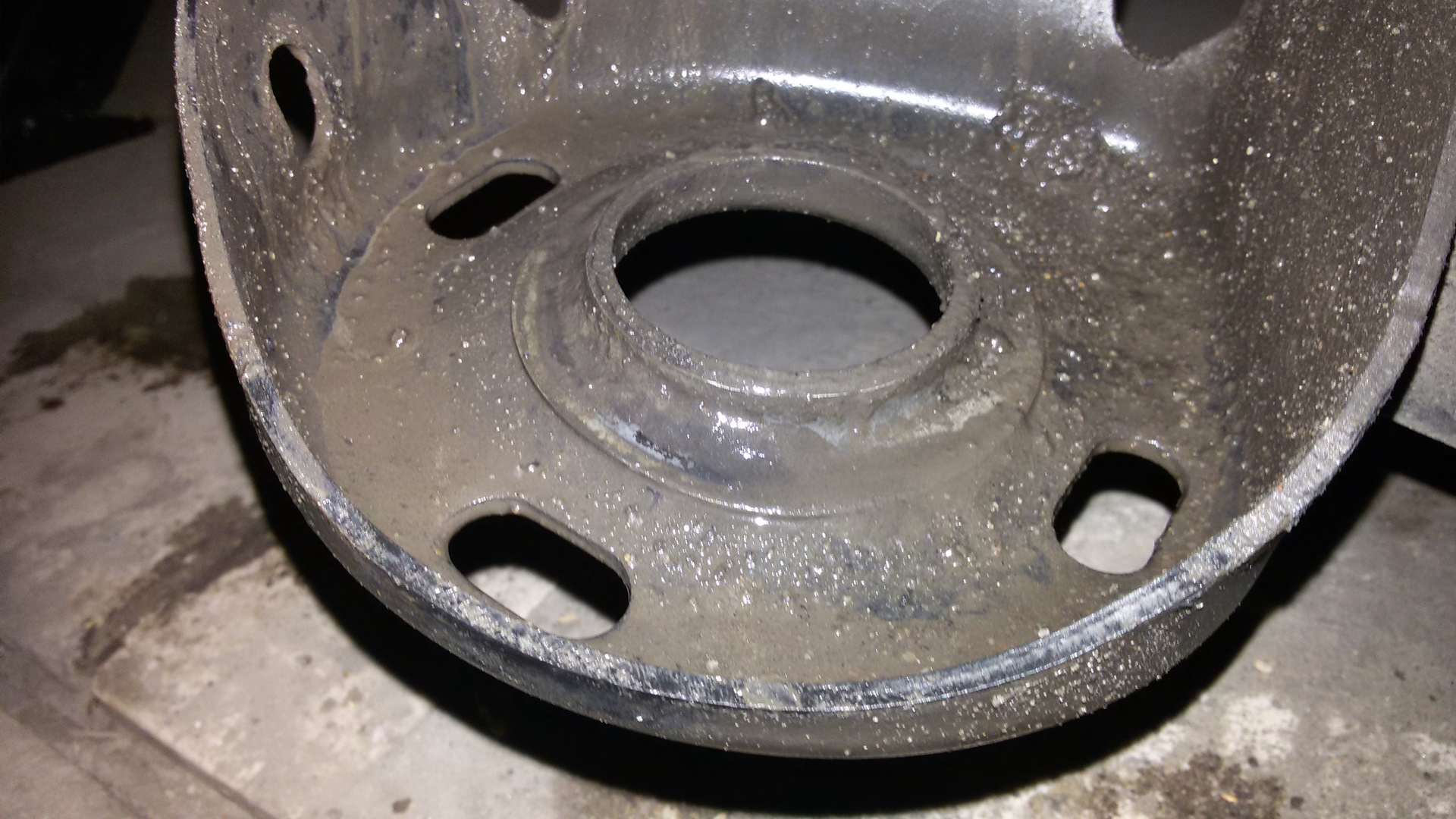

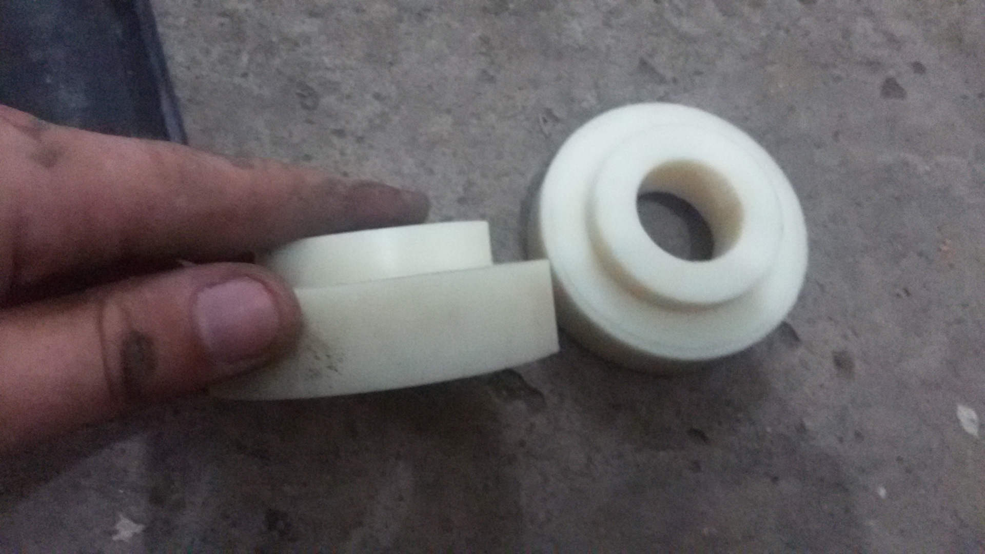

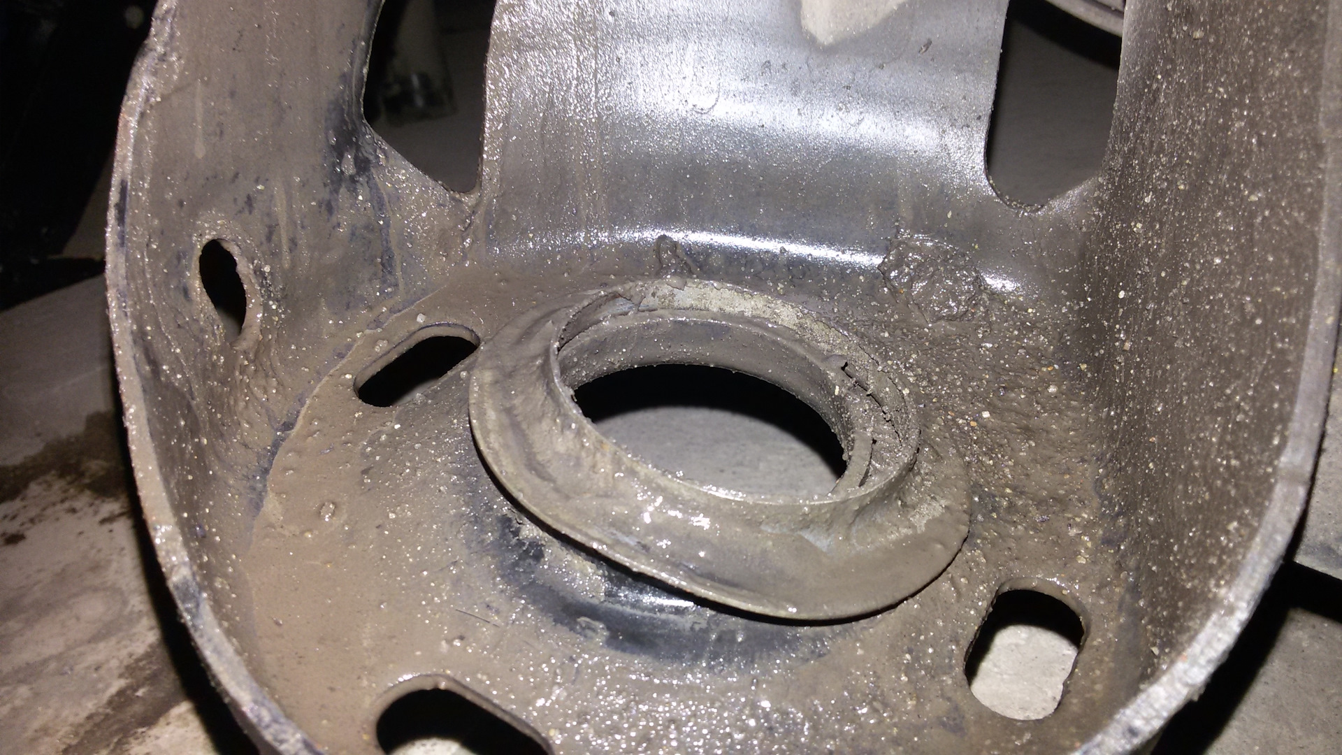

Снимаем металлическую пластинку на чашке, ставим проставку и одеваем сверху эту пластинку.
Не знаю для чего инженеры ее придумали, но думаю защита от прикипания, ржавчины, износа… ))
Собираем все в обратном порядке.

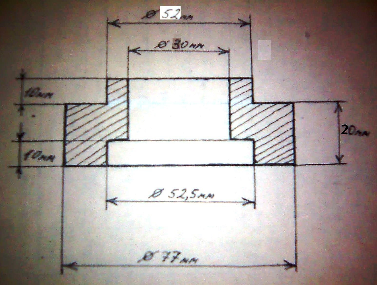

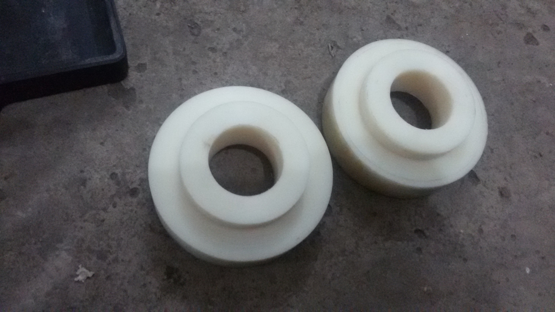

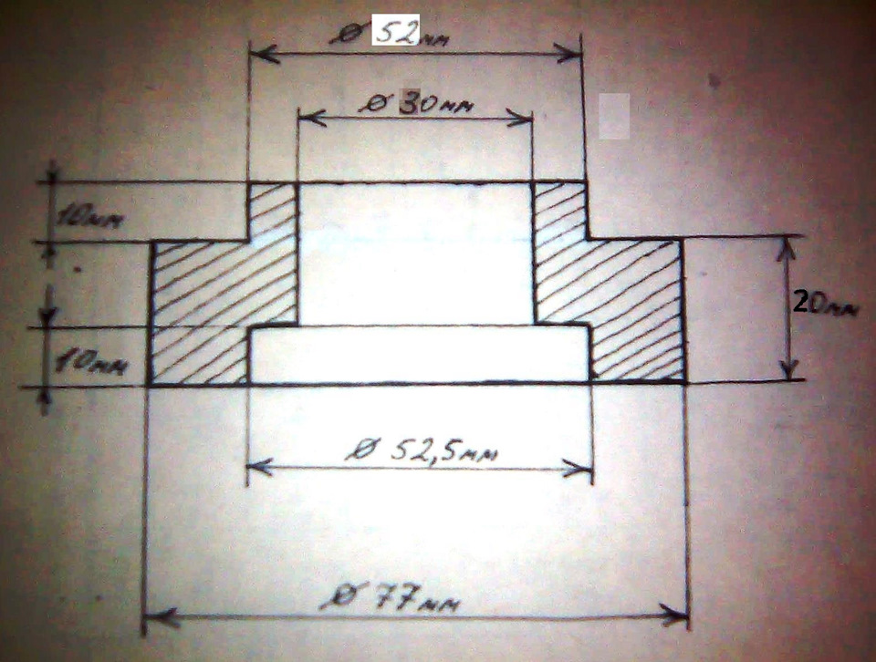

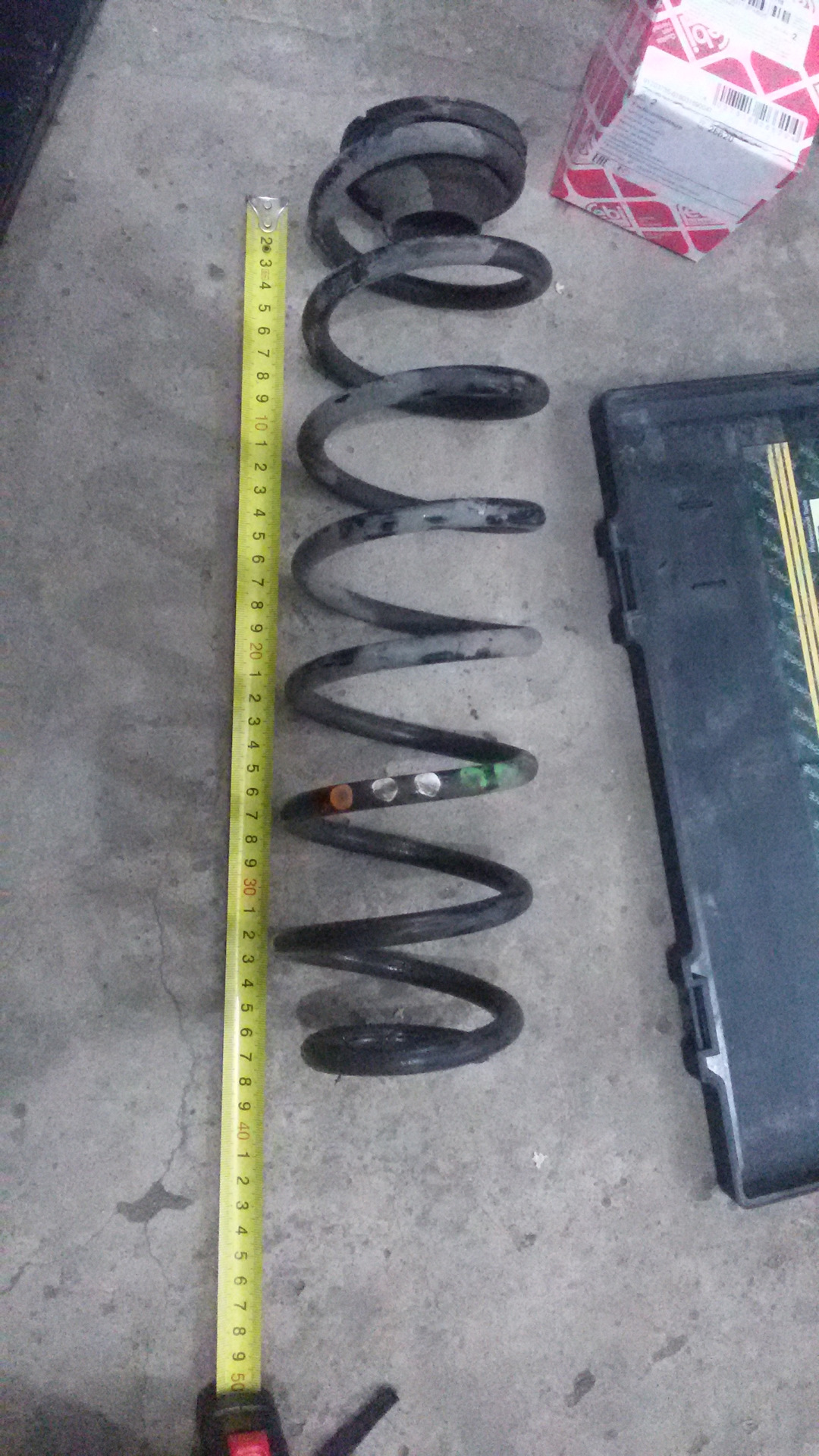

Проставка точилась из капролона, схему нашел в интернете, оказалась точной, подгонки не потребовалось.
Размеры специально уменьшены для установки этой пластинки, без нее чуть больше размер.

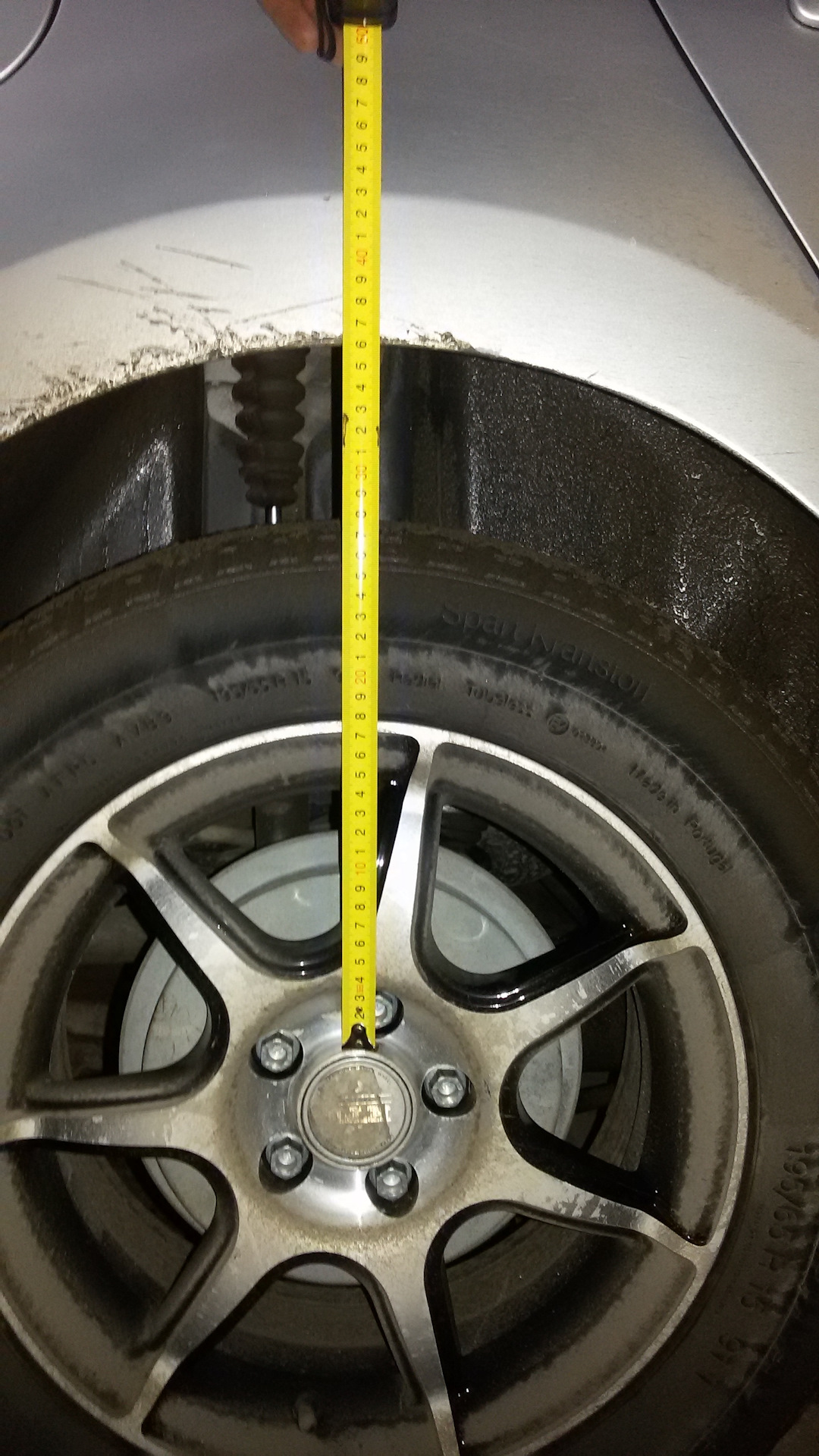

Машина поднялась примерно на 2 см.

И вообще капролон лучше? Или алюминий
Капролон, полиуретан и резина. Лучше но не алююмминий на мой взгляд
Привет, я конечно понимаю что поло продан, но хотел бы уточнить, как себя вели проставки из капролона? Нелопнули?
Все было отлично, просадки я не увидел абсолютно, не вдавался в технические подробности, что лучше, поэтому подсказать не смогу. Данные проставки выдержали многое, как нагрузку так и пробег
Понял, спасибо.
материал проставки какой?
Капролон
Благодарю! Щас скину фото с телефона как просела
Хотя вот знаешь. У меня задок нормально. А вот передок просел. Поскольку по максимуму вибра была на перед., 4,2 мм. Прюс арки по наруже и так далее. На бардюры которые раньше свободно, на днях въехал, потом на коленках стоял возле бампера, смотрел, не крякнул ли опять телек.
Перед лечится установкой бутерброда от Боры или гольф 4. Там они штатно могут стоять. В инете вся инфа есть.
Уважаемый, А можно ссылки или артикул?
Проставки точились у токаря, артикул опорной резинки есть на фото.
Это самодельные вещи, заводских нет. Встречал только из полиуретана проставку сверху пружины, но не в чашку.
а на перед возможно такие внедрить, перед ниже чем зад
На передние стойки ставят бутерброд чашка-проставка-чашка от гольфа 4 или боры. Ходовка то одинаковая. В сети много инфы на этот счет.
