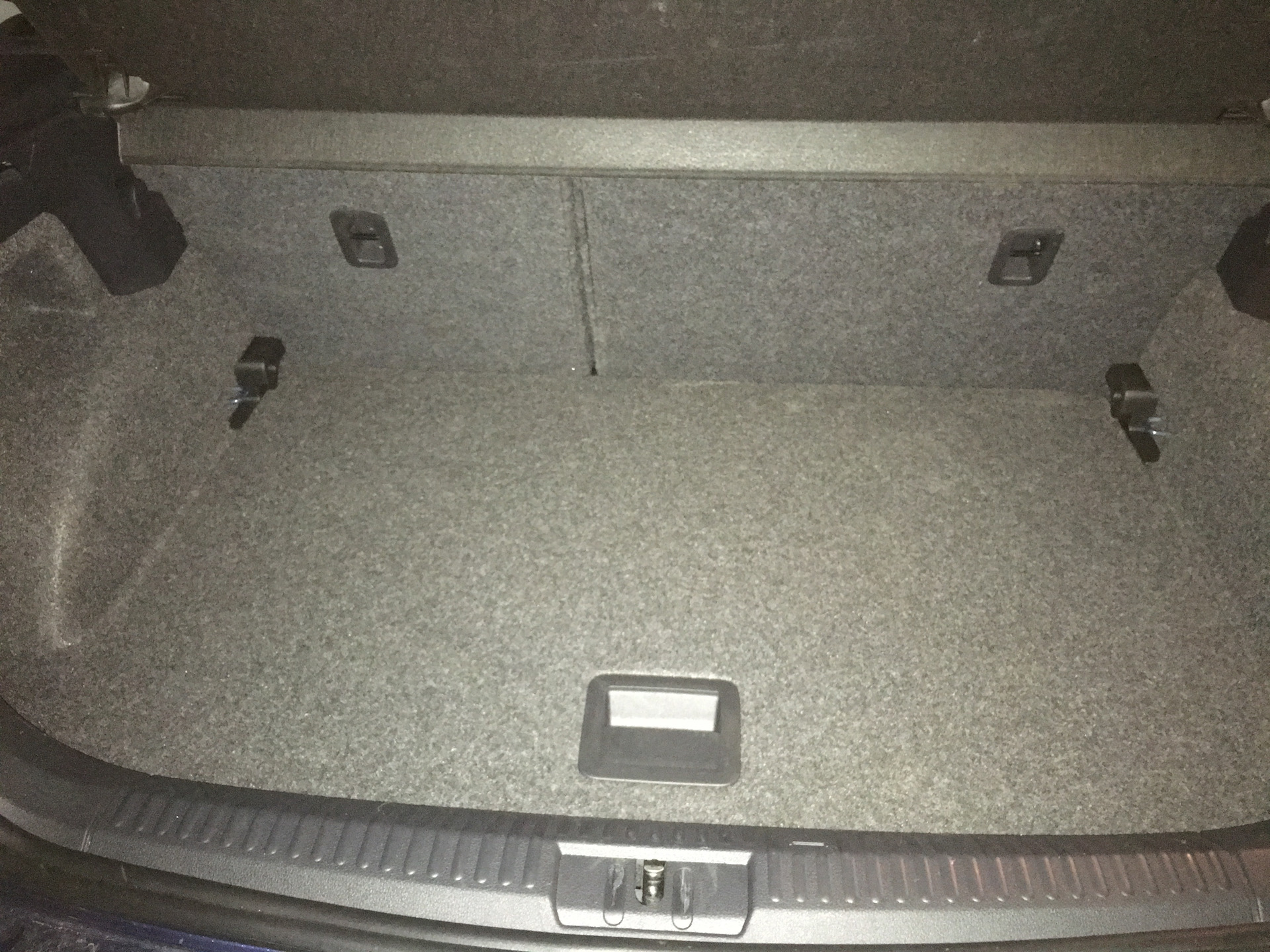

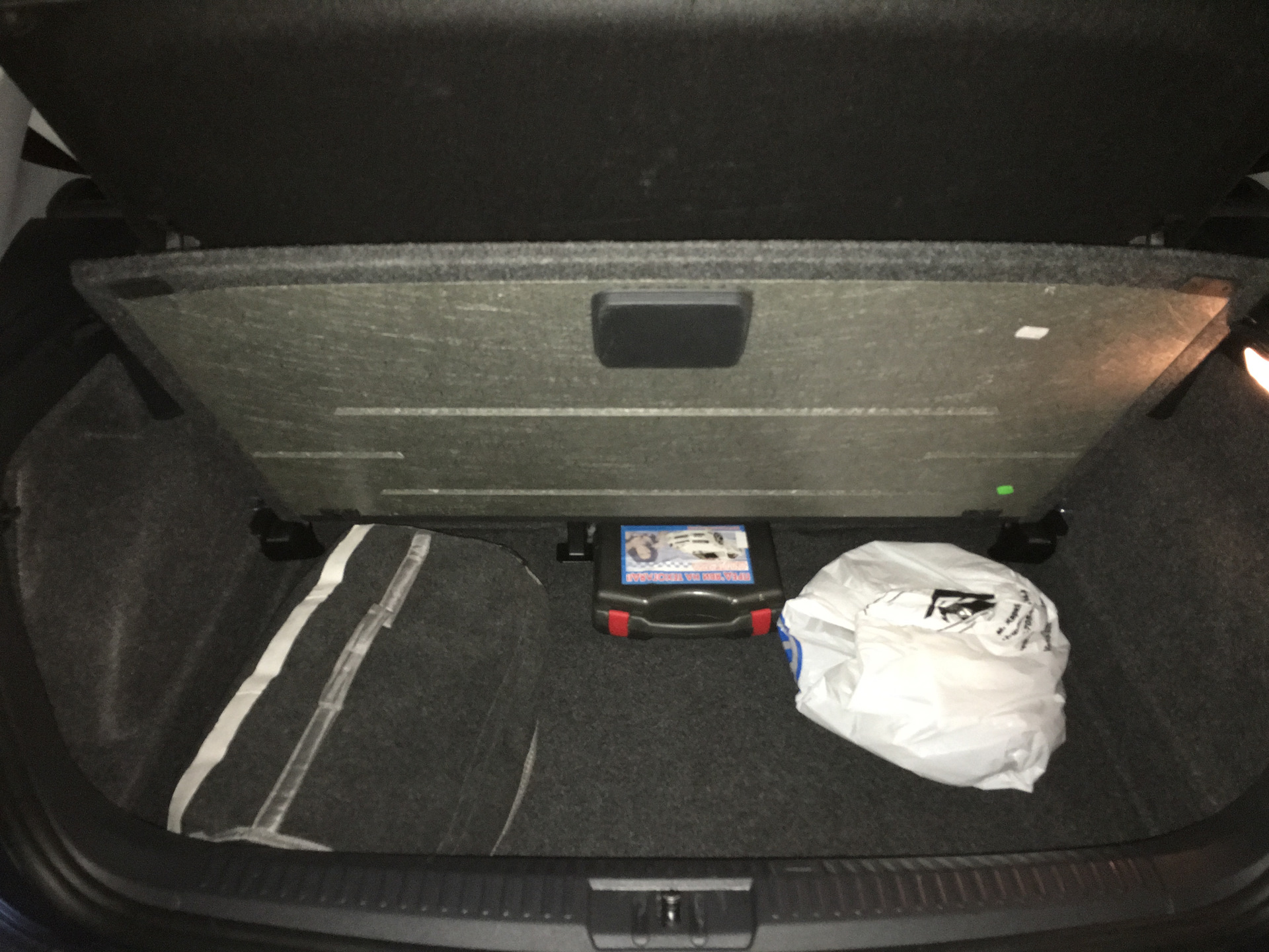

Для этой затеи был привезен сам новый пол багажника, опорные кронштейны+крепёжные винты к ним, а также сразу оригинальный ковёр багажника для высокого пола.
Новый пол.
Крепёжные кронштейны и винты к ним.
Оригинальный ковёр багажника с высоким полом.Номер 6R0 061 160A.
Крутим кронштейны в штатные места.
Вставляем новый пол в кронштейны
Новый пол на месте.По факту имеем 2-х ярусный пол.Очень удобно!
Теперь багажник выглядит супер!Как в моём гольф 7.
Ковёр для багажника с двойным полом на месте.
Предупреждаю: У владельцев Тренда и Комфорта между спинкой заднего дивана и высоким полом будет щель!Идеально всё только в случае, если спинка заднего дивана фетровая, а не металл.
