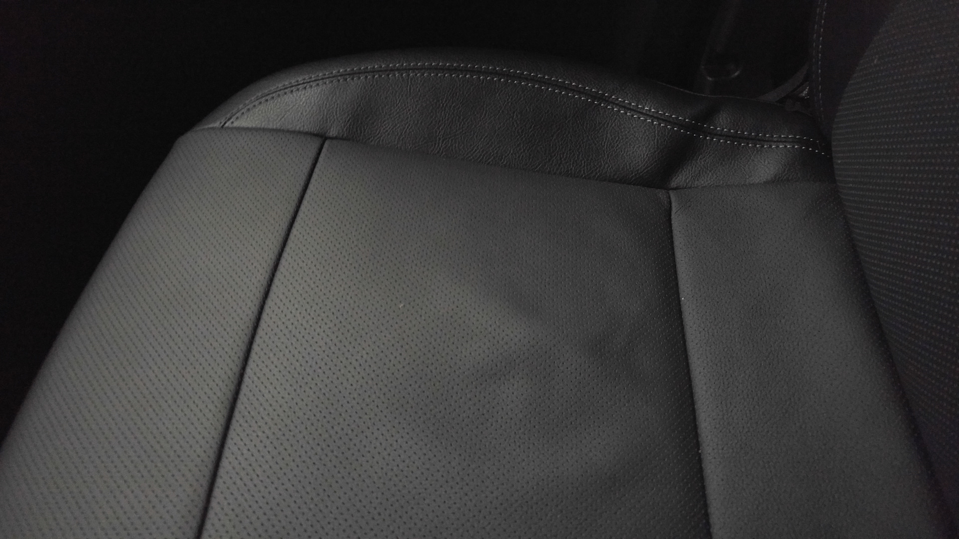

2. Кожанный салон.
Насколько салон кожанный — не знаю не специалист. Но перфорированная часть довольно сильно мнётся. На правом сидении у меня ездило всего 2 человека за эти 3 дня. Что подо мной… даже не смотрел.

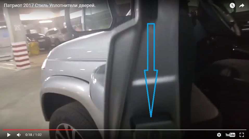

4. Уплотнители :
см. видео

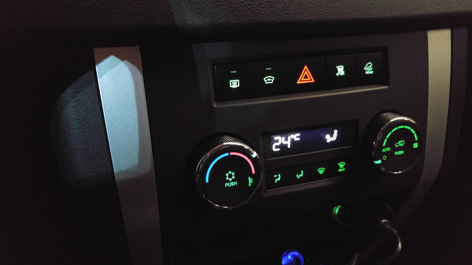

5. Климат контроль.
Вцелом очень даже довольны, но местами он резковат. Иногда вместо того, чтоб просто слегка подвинуть заслонку — сразу врубает кондей. (За бортом +4, режим сменил с 24 на 23). В общем горячий резкий парень ;) А ещё иногда (начинает сильно дуть желая срочно нагнать требуемую температуру). Вцелом если его не трогать, то работает на твёрдую 5. Точнее это оценка всей клипатической установке.
Если заглушить двигатель — то вентелятор продолжает работать. Тепла в печке хватает секунд на 30-40 (при текущей погоде). Есть идея поставить доп. помпу. но сие есть колхоз.

Писали, что убрали. Если движок заглушить — то охлаждайка по контору бегать перестаёт. А хотелось бы, чтоб бегала.
Никогда ни в каком варианте на заводской машине ОЖ не циркулировала после выключения двигателя. Что ИМХО есть неправильно.
Удачной эксплуатации. требуй конечно с них до каждой мелочи … пусть убирают косяки…
Я чет не догнал — он и без зажигания работет?
Конечно. Везде так.
Про климат то разговор шел )
Petrol
Конечно. Везде так.
Скорее — нигде так.
зажигание выключил — и всё обесточилось. обычно — так.
Карлсон в обход зажиганию подключен.
На УАЗе? Вполне может быть.
Kiryani4
а если работать не будет — все вскипит нафих))) представь: горячий мотор, жижа остановилась, радиатор не обдувается…
Это то очевидно, НО, разговор о климате шел вроде)
У вентелятора есть позиции "off"."auto" и 8 скоростей. Auto при выключенном двигателе не дует, а остальное всё прекрасно работает.
Super700
Да ну?! Так уж и вскипит? А мужики-то не знают! На моем Патриоте (да и у всех так) вентилятор после выключения двигателя обдувает радиатор только в случае если он в момент выключения работал. Причем после выключения движка температура ОЖ не отслеживается никак — вентилятор просто работает некоторое время и все. Проверено экспериментально.
он может включиться и после останова))) практика + матчасть)))
Super700
Дружище (не обессудь за фамильярность, ведь мы одногодки), ну такой-то откровенный бред (ты уж извини за прямоту) постеснялся бы писать. А уж тем более отсылать людей к матчасти.
По твоей логике в любой летний день, когда печка не используются вообще, сразу после остановки двигателя и переводе ключа в замке зажигания в положение OFF или "0" (когда смешной мизерный электровентилятор печки не может работать просто физически, потому как цепь его питания разорвана в замке зажигания), антифриз вскипал бы всякий раз.
Но ты знаешь… Если такое где-нибудь и происходит, то только не в этой реальности. В альтернативной может быть. С какой-то другой физикой на этой планете.
Super700
Ну это заблуждение. После остановки двигателя, вентилятор продолжая работать, охлаждает жидкость в радиаторе и больше нигде, в двигателе она уже стоит и начинает перегреваться, это и есть термоудар. Он есть всегда и на всех машинах. Для уменьшения вероятности его появления надо после остановке с работающим вентилятором дать поработать двигателю до выключения вентилятора, а потом глушить двигатель. Так правильней будет. Во всех машинах термоудар заложен конструктивно, будь то мерс или уаз. Вентилятор только спасает радиатор от перегрева.
Super700
вентилятор на основном радиаторе включается и работает несколько минут после глушения авто. обычно так.
Kiryani4
Он работает при включенном зажигании, но при заглушённом двигателе. Кстати жопогрейки при аналогичных условиях тоже работают судя по документации. Но не проверял.
Ну вот теперь все понятно)
Все как и должно быть.
)))УАЗ меняется. Проблемы остаются.
Все конечно мелочь, но 100% напрягает.
