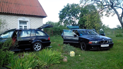

Всем привет. В начале лета после мойки был замечен влажный коврик сзади слева.
Проверка выявила отклеившуюся шумоизоляцию на левой дверке. Вопрос был решен с помощью битумной мастики. Целое лето проблем не было.
А вот в последнюю неделю пошли дождики затяжные — и ОПЯТЬ влажный коврик в том же месте.
И тут я понял, что надо искать бутиловый шнур и переклеивать дверную шумоизоляцию "по заводу".
Нашел гермет ABRO WS-904. Тот самый бутиловый шнур. Применяется для вклейки стекол фар.
5 метров за 28BYN (14$)
Хватает его на 2 двери с запасом при проклейке по периметру.
Проклеил, прогрел термофеном (за что спасибо СТО Автоискусство). Больше коврик не намокает.
Для просушки ковролина использовал силикагель. Засыпал его в пакетики из нетканого материала (по 1.5кг в пакет), разложил пакеты на ковролине, сверху прикрыл резиновым ковриком. Резиновый коврик расположил так, чтобы он перенаправлял поток воздуха из воздуховодов на ковролин. 1 час езды с включенным кондиционером и печкой на 32 градуса, поток воздуха в ноги. Ковролин сухой. По весне буду поднимать частично ковролин и проводить инспекцию.
Всем сухих ковриков)
