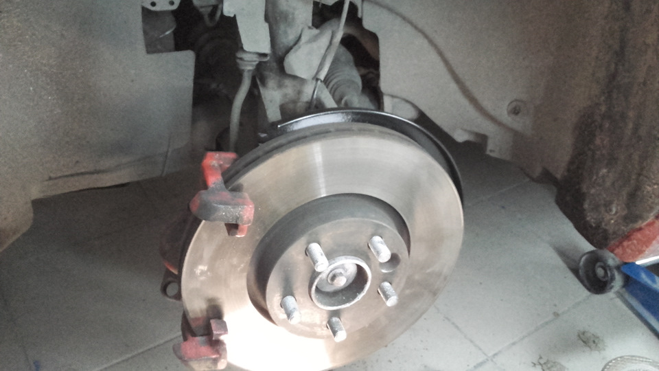

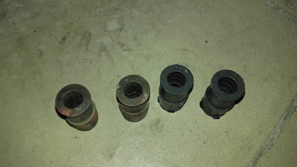

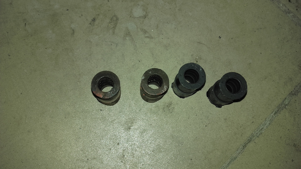

В начале зимнего сезона решил наконец уделить время авто и сделать профилактику тормозов.Еще год назад купил щитки и недавно докупил втулки в суппорта.Весной когда снимал суппорта обратил внимание что эти резиновые втулки довольно твердые и следует их заменить, но тогда я сменил только направляющие пальцы, Когда снял втулки то визуально видно что внутренние отверстие немного овальное.И самое главное -согласно инструкции направляющие в суппортах АТЕ не смазываются!Но они должны быть идеально гладкими и ровными!
Тормозной диск у меня 300 мм
номера щитков
LR 001015 левый
LR 001016 правый
втулки резиновые АТЕ 11.0101-5407.2 (2 втулки на один суппорт)
направляющие АТЕ 11.8171-0008.1 (1 шт)

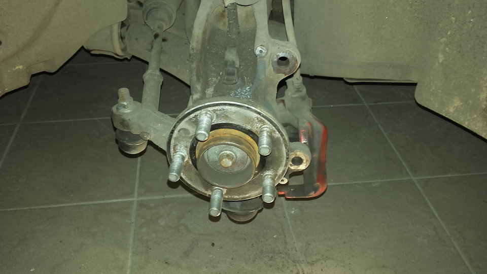

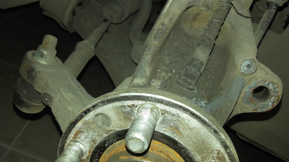

Я когда нарезал резьбу сильно удивился тому, что чугун какой то мягкий…Чрезвычайно мягкий…Метчик как в масло шуруповёртом вкручивался…

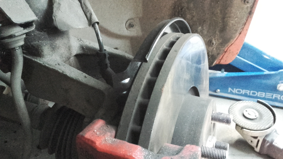

Правильно сделал что бобышки посильнее сточил, мне советовали совсем чуть-чуть, в итоге долго подгонял и выгибал щитки чтоб не задевали за диски тормозные.

Привет. Подскажи Пжст а под 330 мм диски бывают щитки ? А то я взял тормозилки с s60r себе, а они 330/32 и 4поршневые суппорта. Сразу бы затарился и щитками, как раз бы и установил.
Не в курсе .
eremin75
Скорее всего эти шитки не подойдут. От 300 дисков до загиба шитка около сантиметра может чють больше. Вобшем если встанут то совсем в притык. Или подгиб как то развальцовывать. Недавно тоже ставил и обратил внимание на расстояние от диска до отгиба шитка, только не померил.
СПС за инфу.
Malalv
Интересно как я буду такие щитки на диск 336мм напяливать)))
eremin75
смотрел в екзисте, на фрилендере 2 есть диски 300 мм и 316 мм, думаю для 330 малы будут, но можно сделать ход конем))
купи щитки от фрилендера и от той машины с которой диски и сделай из двух один, середина под твою ступицу а внешний ободок от тех что к диску идут
Спасибо, как вариант .
по первому артикулу емех выдаёт пыльник передний левый, а по второму брызговик. Кстати, диаметр штатных дисков 300мм?
Да, 300 мм. Есть новые номера на щитки. Хотя и по этим иногда проскакивает наличие

Крышечки поставил на резинки? Рабочие части суппорта перед смазкой очистить хорошенько не помешает.
Все сделал.
