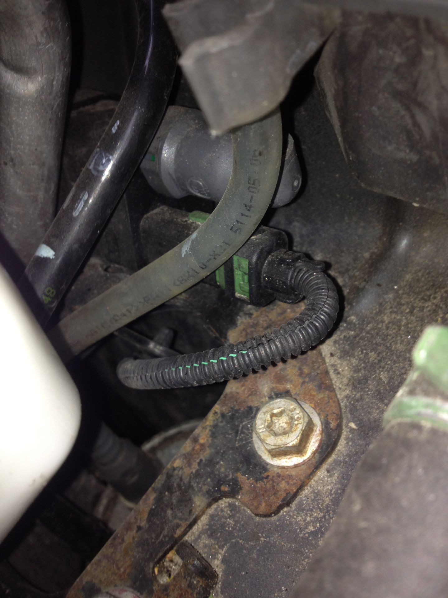

Решил подготовиться к зиме и прикупить проточный нагреватель. Заранее хотел посмотреть куда можно поставить. Открыв капот увидел, что после груши топливная трубка приходит на блок с фишкой на 2 провода, а затем на фильтр топливный и дальше по цепочке.
ТАК ВОТ В ЧЕМ ВОПРОС, ЭТО И ЕСТЬ НАГРЕВАТЕЛЬ НАШ ЗАВОДСКОЙ?

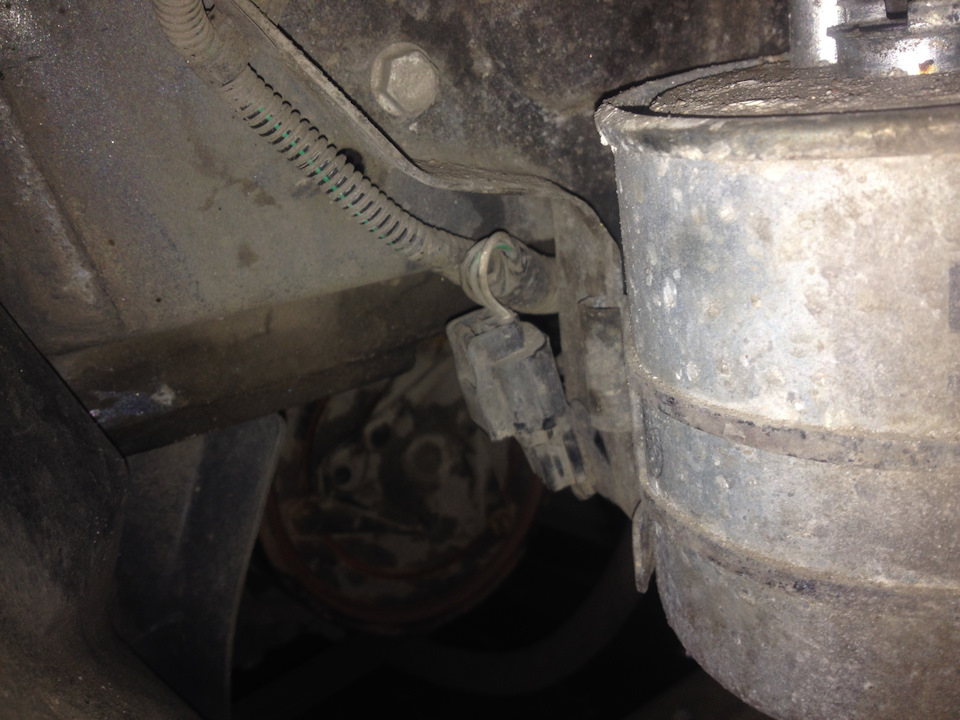

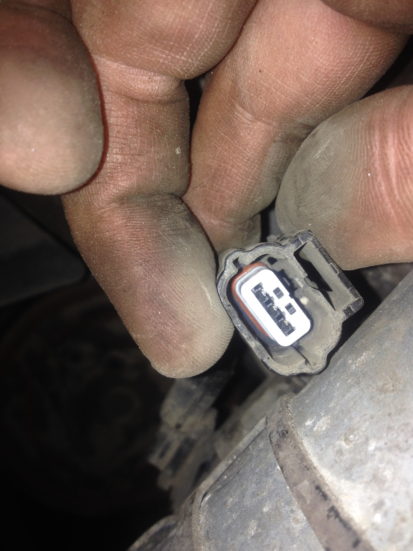

до 2009 года можно добавить и нагреватель который в фильтр ставиться. Фишка закреплена возле фильтра.
Осталось купить и поставить другой фильтр с нагревателям.

у меня такойже стоит, но колодка к топливному фильтру тоже выведена, а может это к датчику воды, который я не смог найти…
У нас с тобой нету датчика воды, он ставился на фильтры где по центру фильтра стоит подогрев

Если что, это именно он и есть…

До мая 2009 года подогреватель ставился здесь, а потом по ходу воткнули в топливный фильтр…
Супер, а то чуть не купил ещё один )))
Alexxxx2222
От 2008 года? Вернее от первых версий 3лагуны
Да, хотя данный вид подогревателя в схемах был обозначен для двигателя М9R, а для К9К рисовался подогрев в топливном фильтре…Видимо поэтому многие обладатели машин 2008 года, помимо проточного подогреваля в подкапотном пространстве, находят еще и разъем на подогреватель непосредственно у топливного фильтра…
ну так-то такой вариант подешевле будет, чем фильтр с подогревом… плюс ко всему герметичнее соединение, чем у подогревателя в фильтре.
Не просто так от него ушли…Соединения топливных трубок были те же, кроме того момента, что на более поздней версии в фильтре есть еще отверстие куда вставляется подогреватель…В этом плане похуже…Основной же момент, что новый подогреватель стал мощнее, нежели сопливый старенький…
Ясно, что ничего не ясно
Чего не ясно то?..) Подогреватель в фильтре более мощный нежели тот что ставился ранее… Количество соединений со старым проточным подогревателем больше…Два на фильтре и два на подогревателе… На более позднем варианте остались только два соединения топливных трубок со "штуцерами" на фильтре и одно отверстие под сам подогреватель в корпусе фильтра…

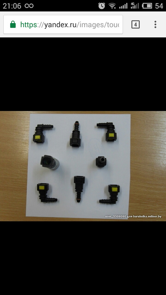

Грубо говоря, раньше было четыре таких быстросъемных соединителя, а осталось два…
