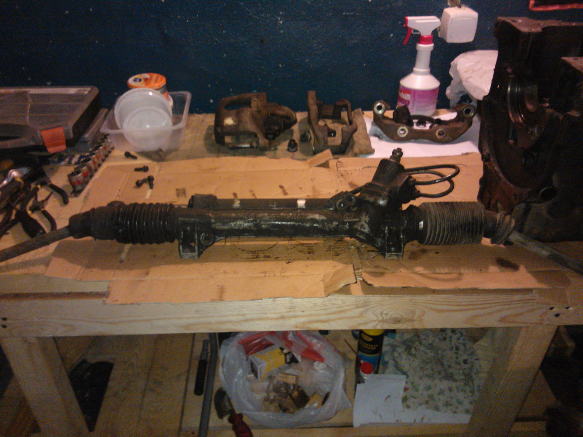

Пока мотор с коробкой извлечены и открыт свободный доступ к рулевой рейке, грех не снять её и не перебрать. Тем более сальник раз уже приходилось менять, есть повод перебрать полностью.

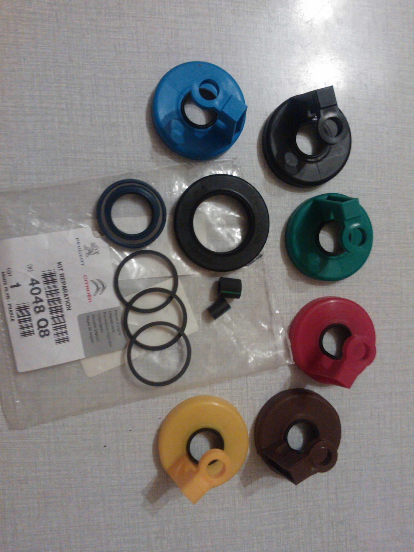

Заранее заготовленный ремкомплект 4048.Q8

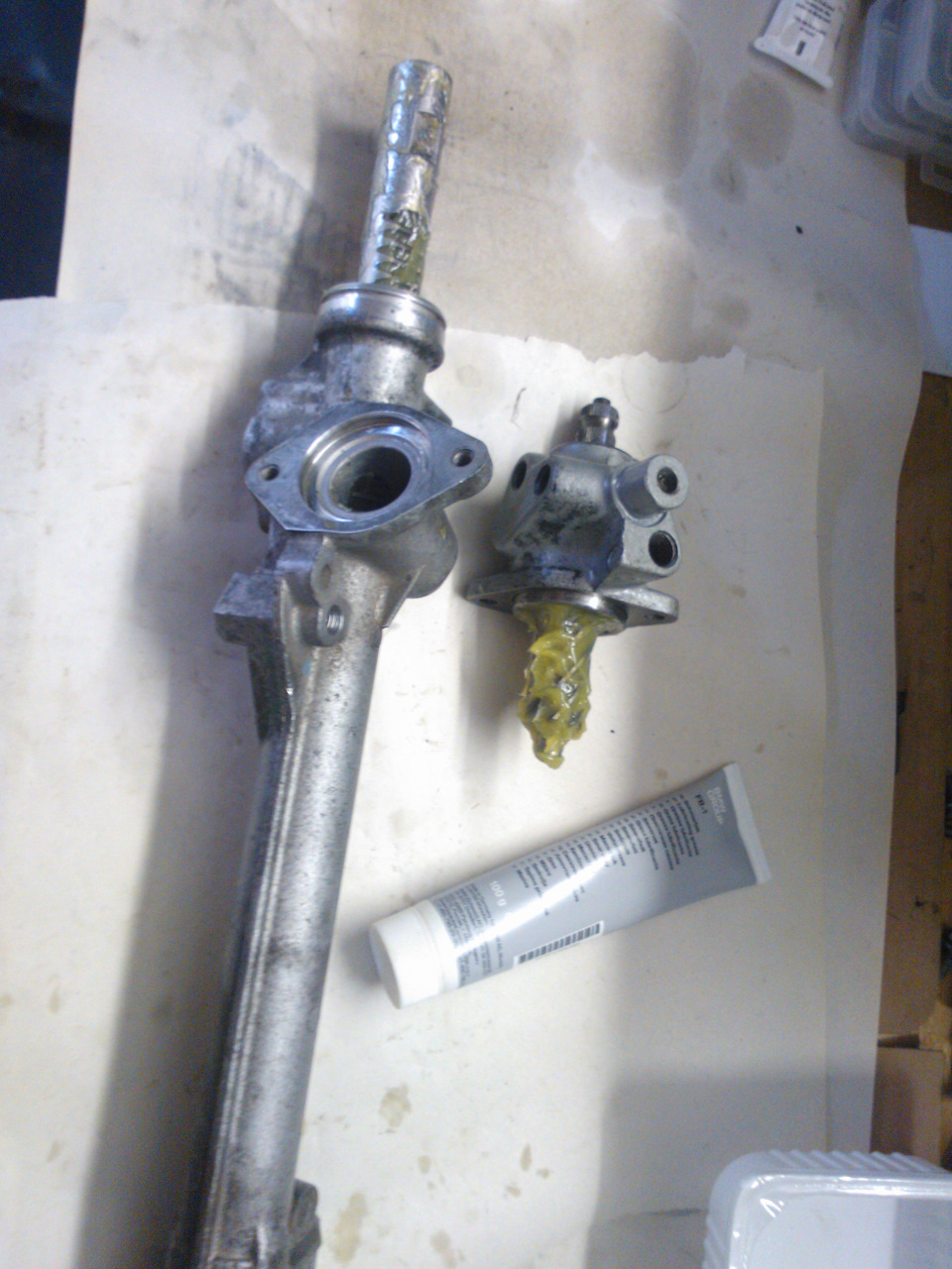

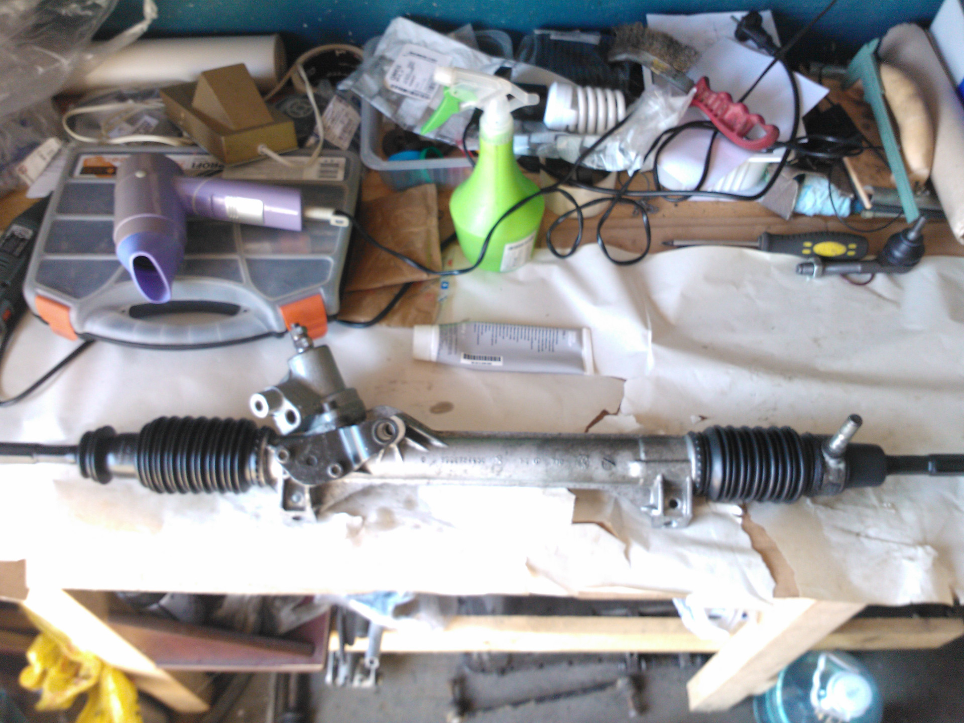

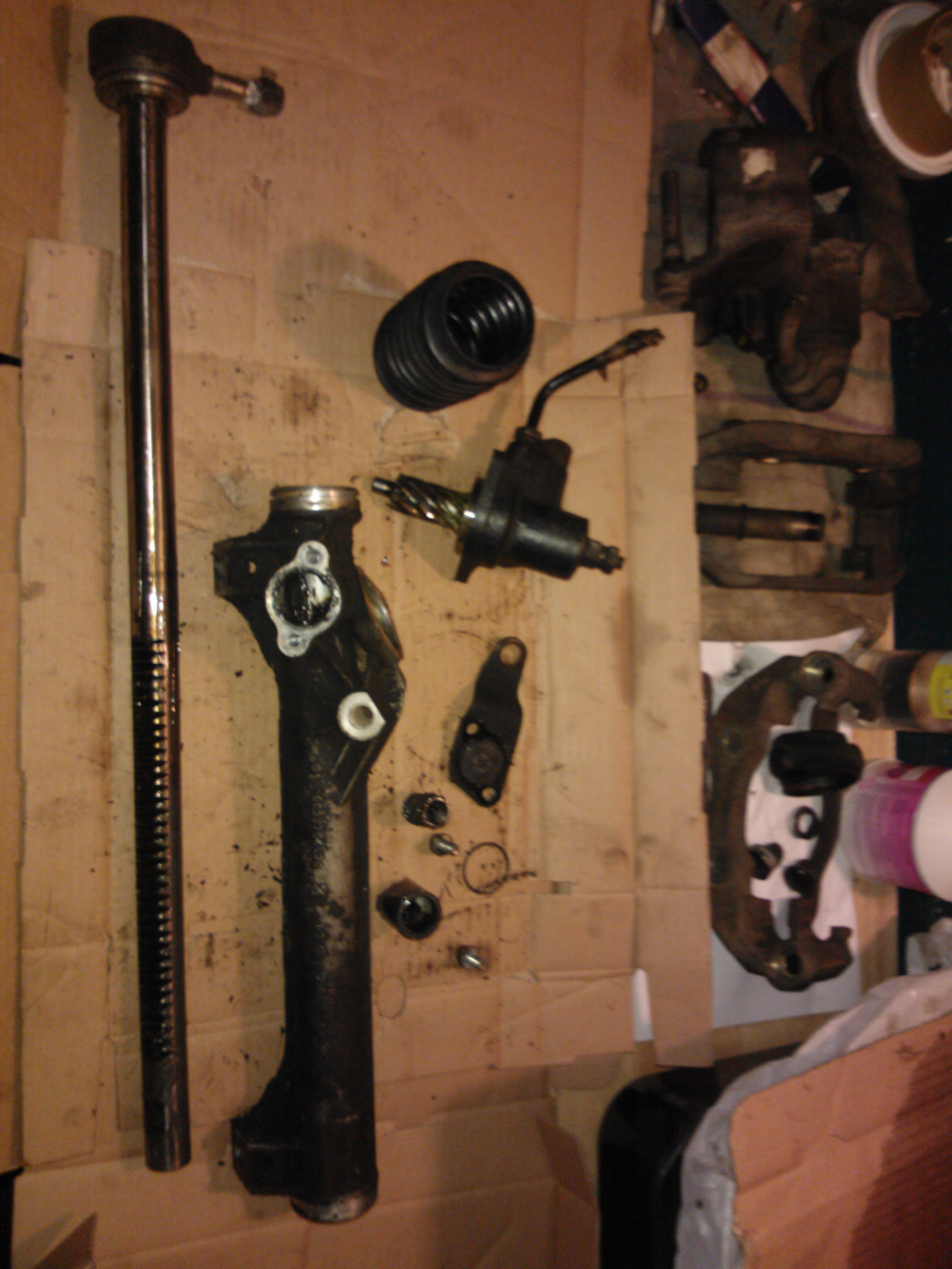

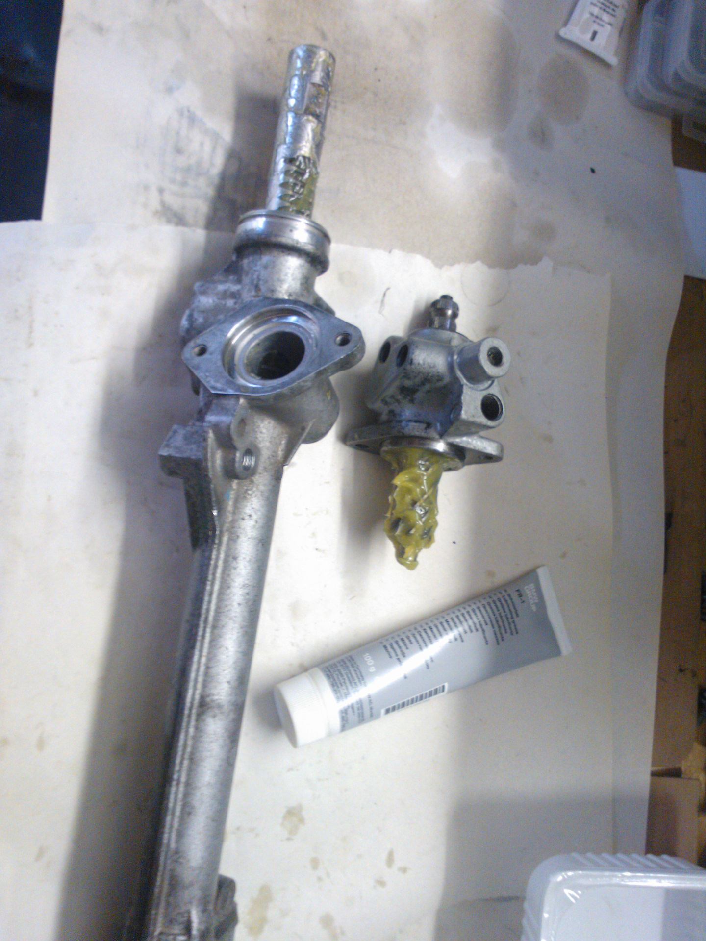

Снял рулевую рейку
и разобрал на части

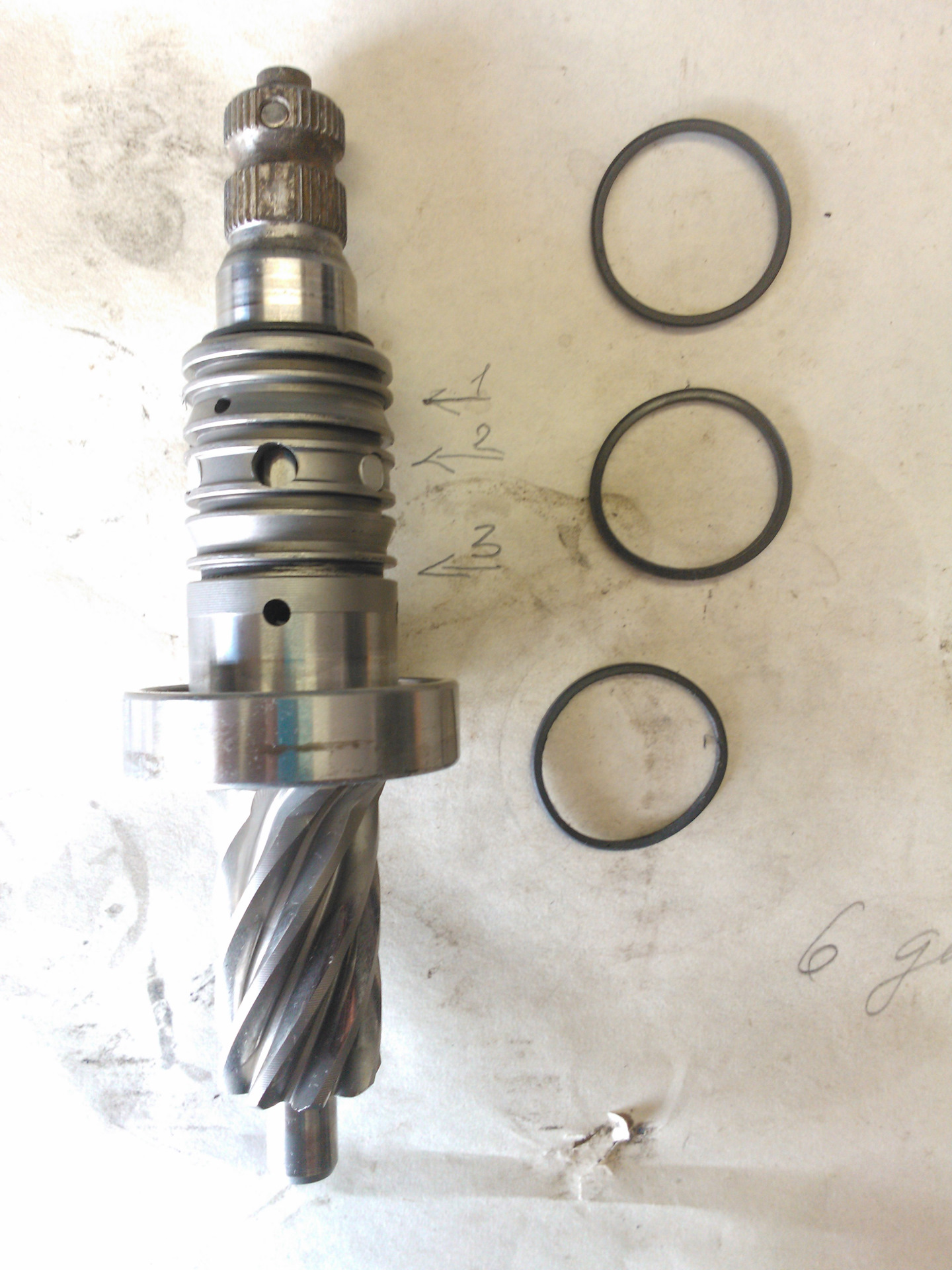

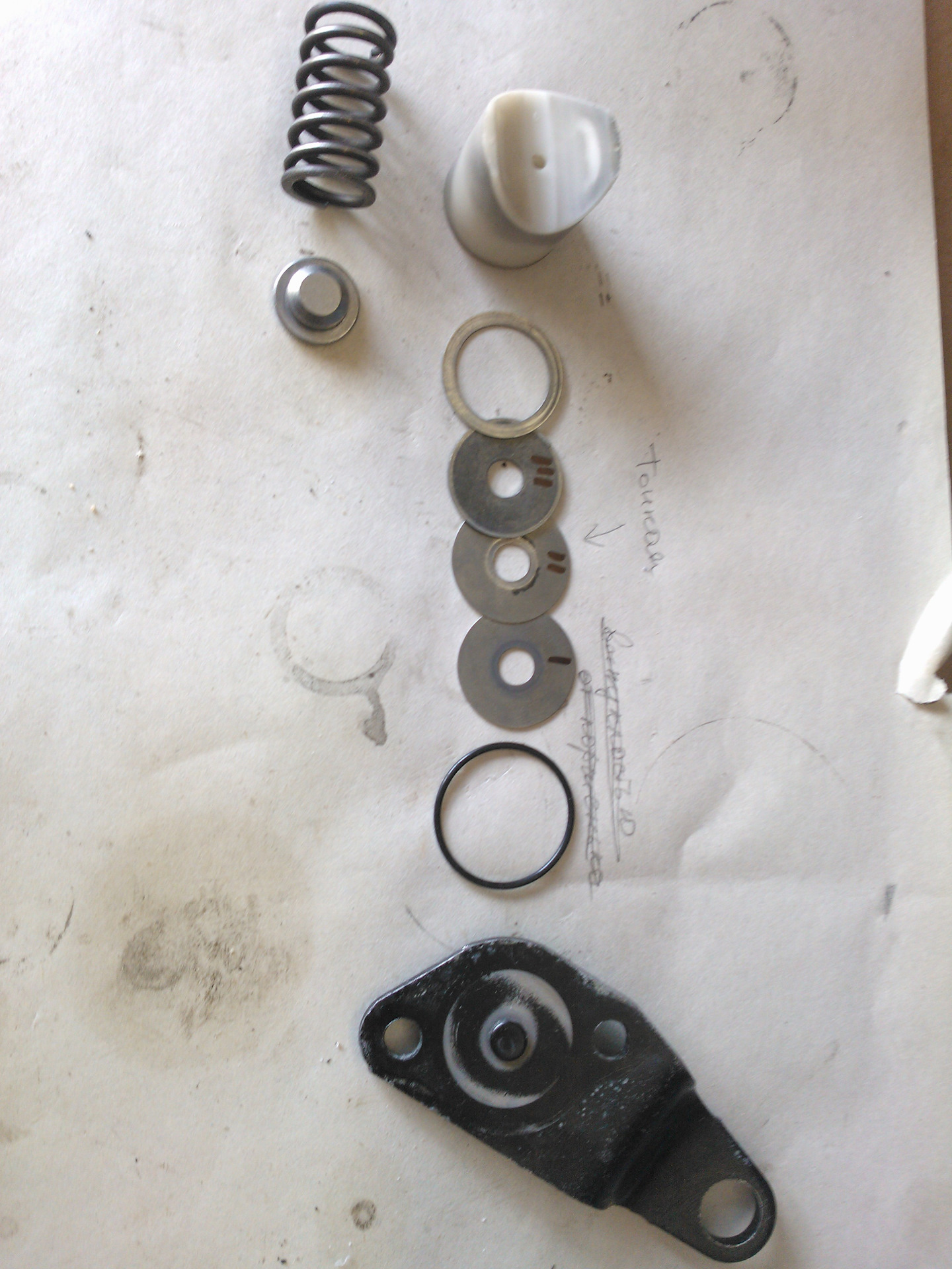

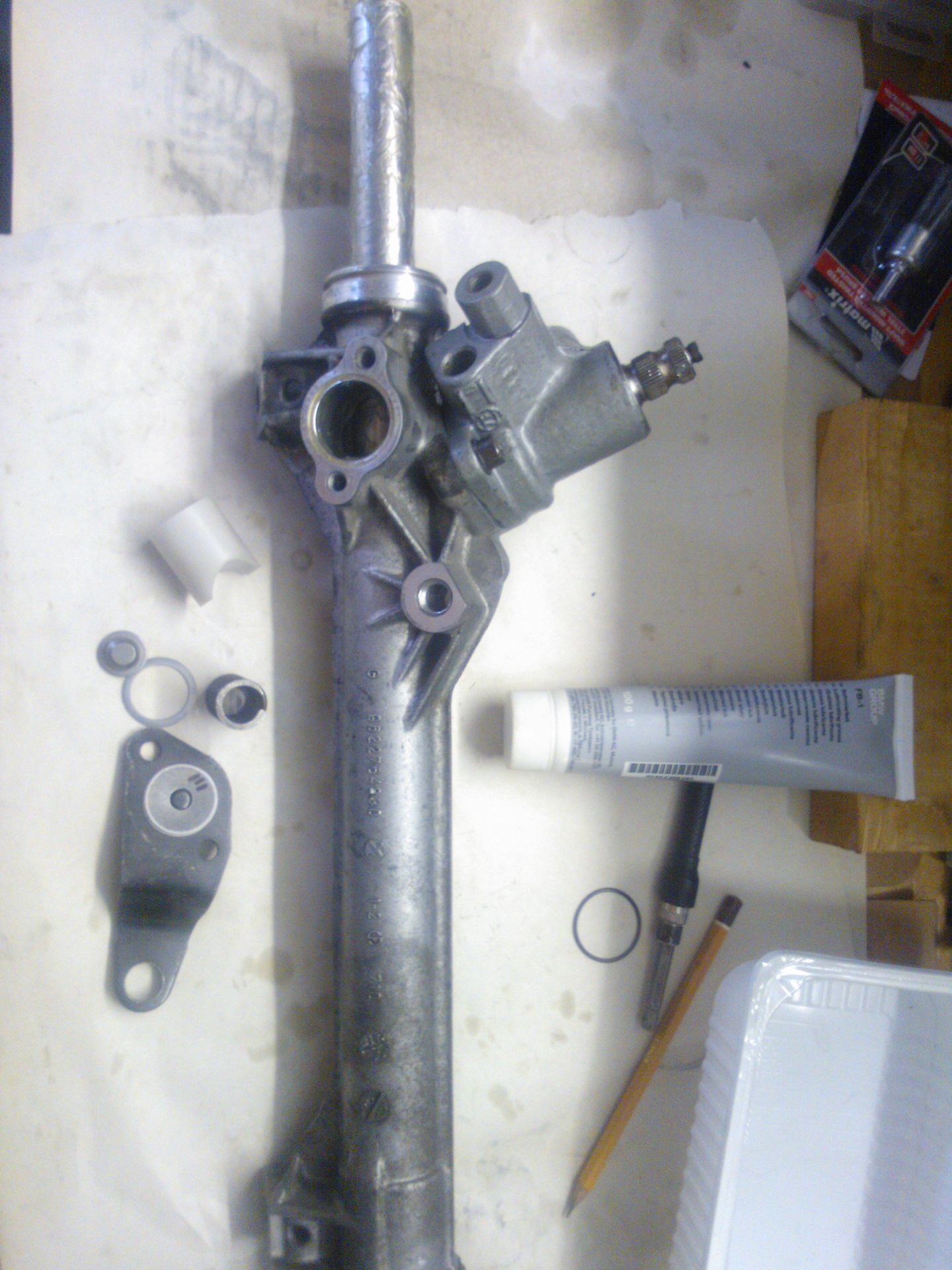

Для последующей сборки фотофакт последовательности расположения регулировочных шайб упора рейки.
и расположение компрессионных колец разобранной уже рулевой машинки.

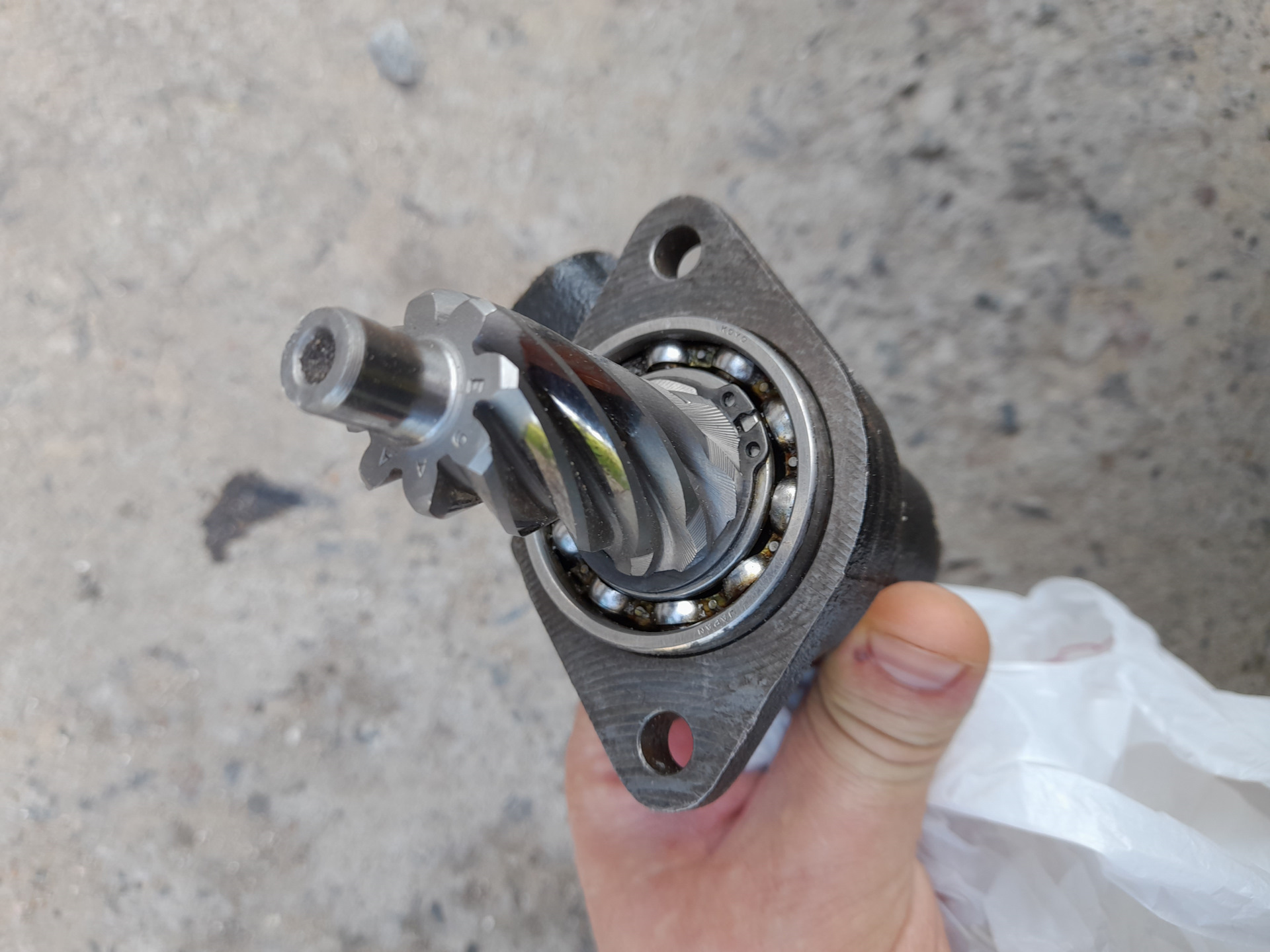

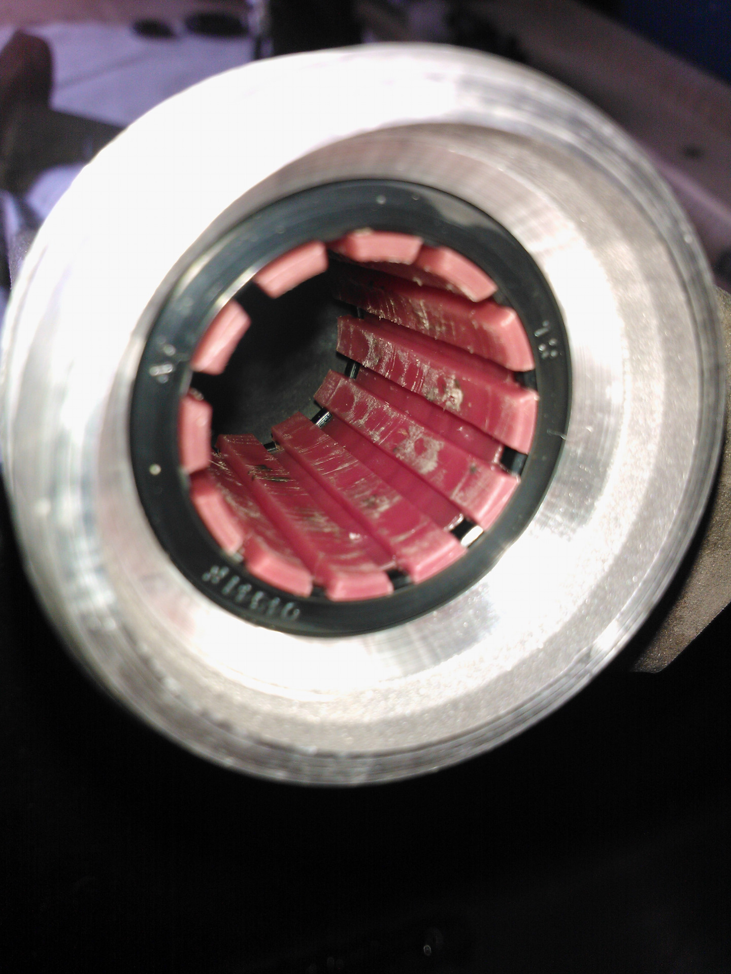

Затем следует чистка-мойка, после которой на втулке корпуса рейки замечены задиры.
Не знаю на сколько это критично, решил оставить так и ничего с этим не делать. Тем более что сам вал рейки в хорошем состоянии без признаков износа. Только полирнул вал пастой ГОИ и на сборку.

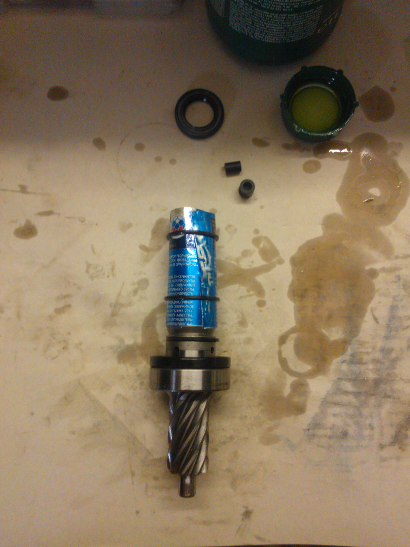

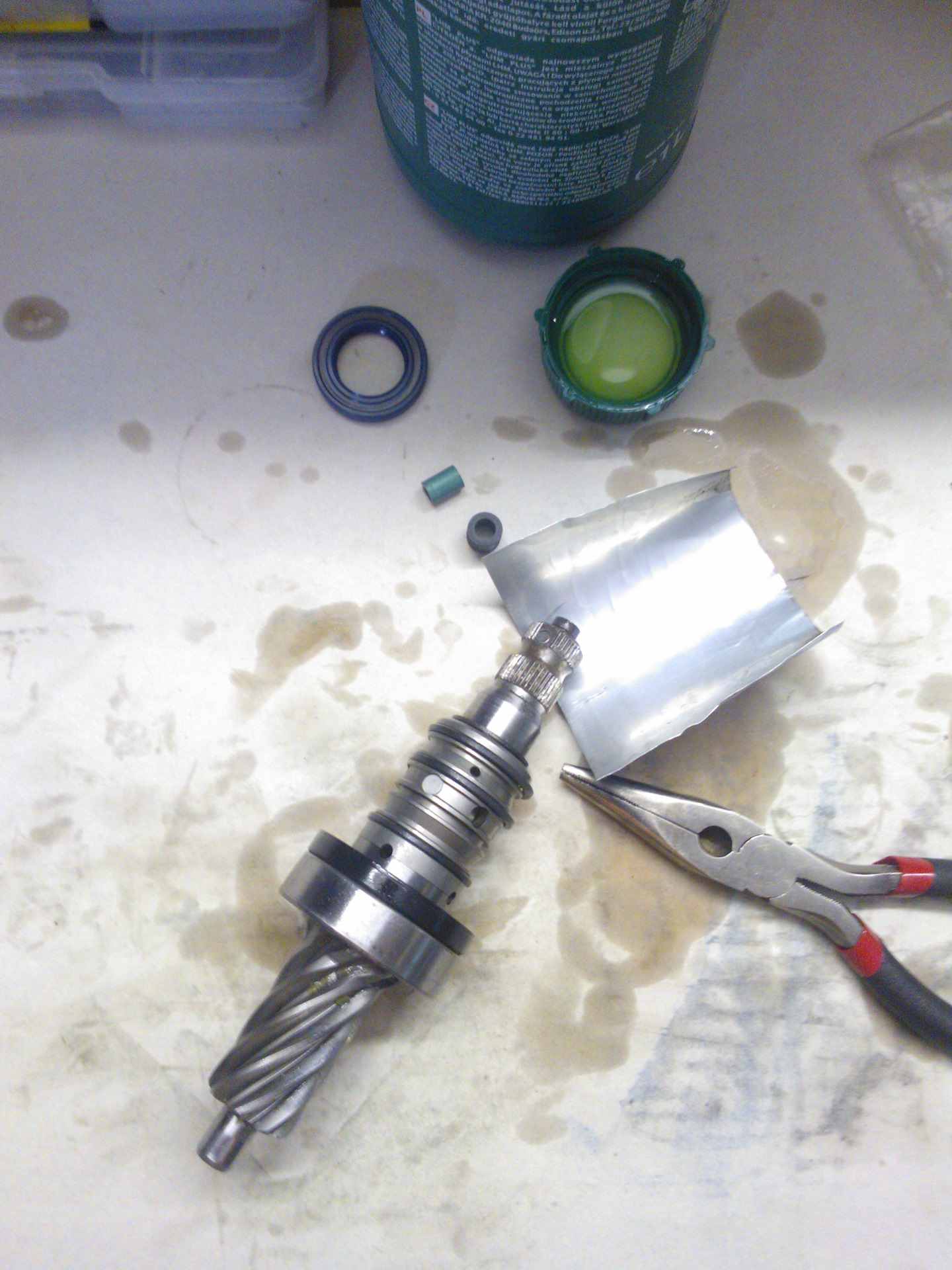

В процессе разборки и сборки рулевого клапана пользовался Инструкцией и Отчетом с не русскоязычного сайта.

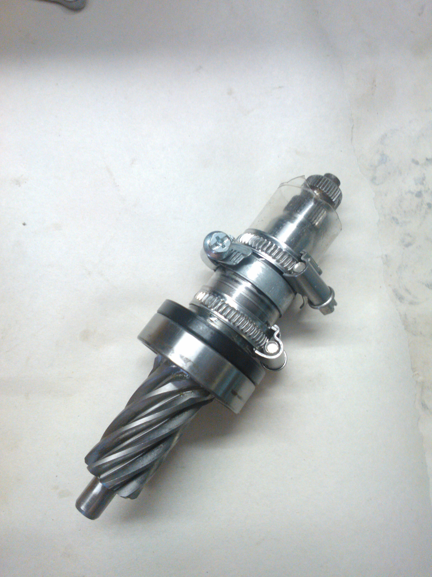

Для установки новых компрессионных колец (O-ring) использовал вырезанную из пивной банки приспособу и измазав все LHM для лучшего скольжения.
Установленные на места компрессионные кольца растягиваются и их нужно обжать, прежде чем собирать рулевой клапан.

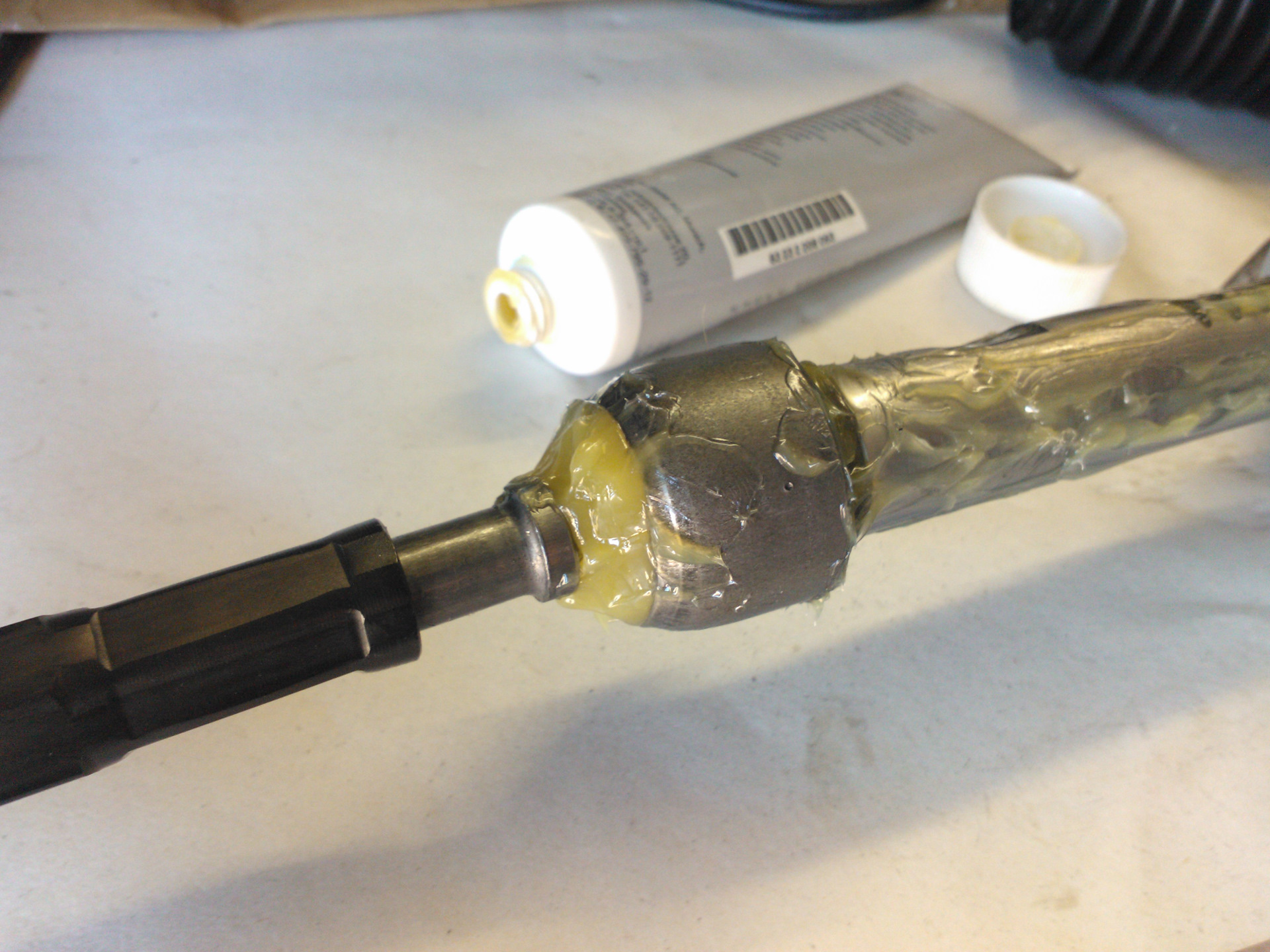

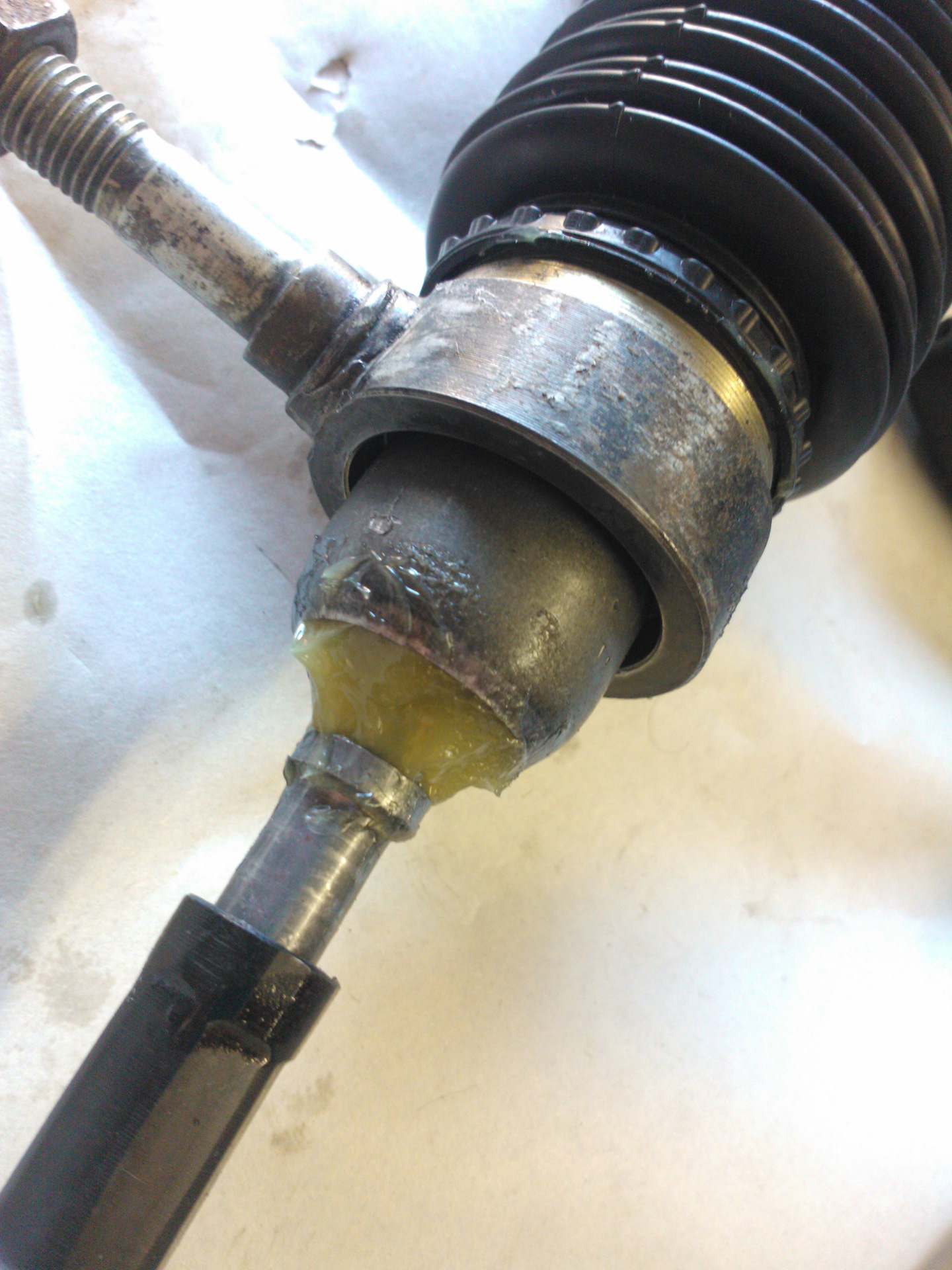

При сборке для смазки рейки, ведущей шестерни, шарниров рулевых тяг и наконечников использовал смазку FB-I. Оригинальная смазка для рулевых реек от BMW p/n 83232208093 100гр. Заказан новый поршень упора рейки 4062.13 (заменен производителем на номер 1617977280)
Даже в оригинальных рулевых тягах количество закладываемой смазки явно мало, чисто для транспортировки до потребителя, как мне кажется.

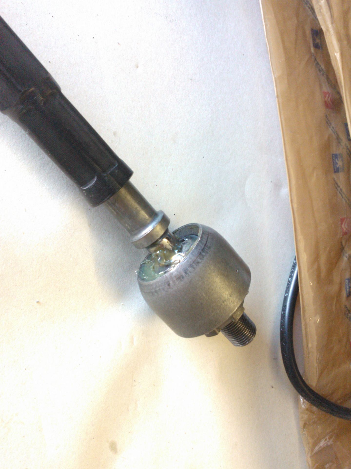

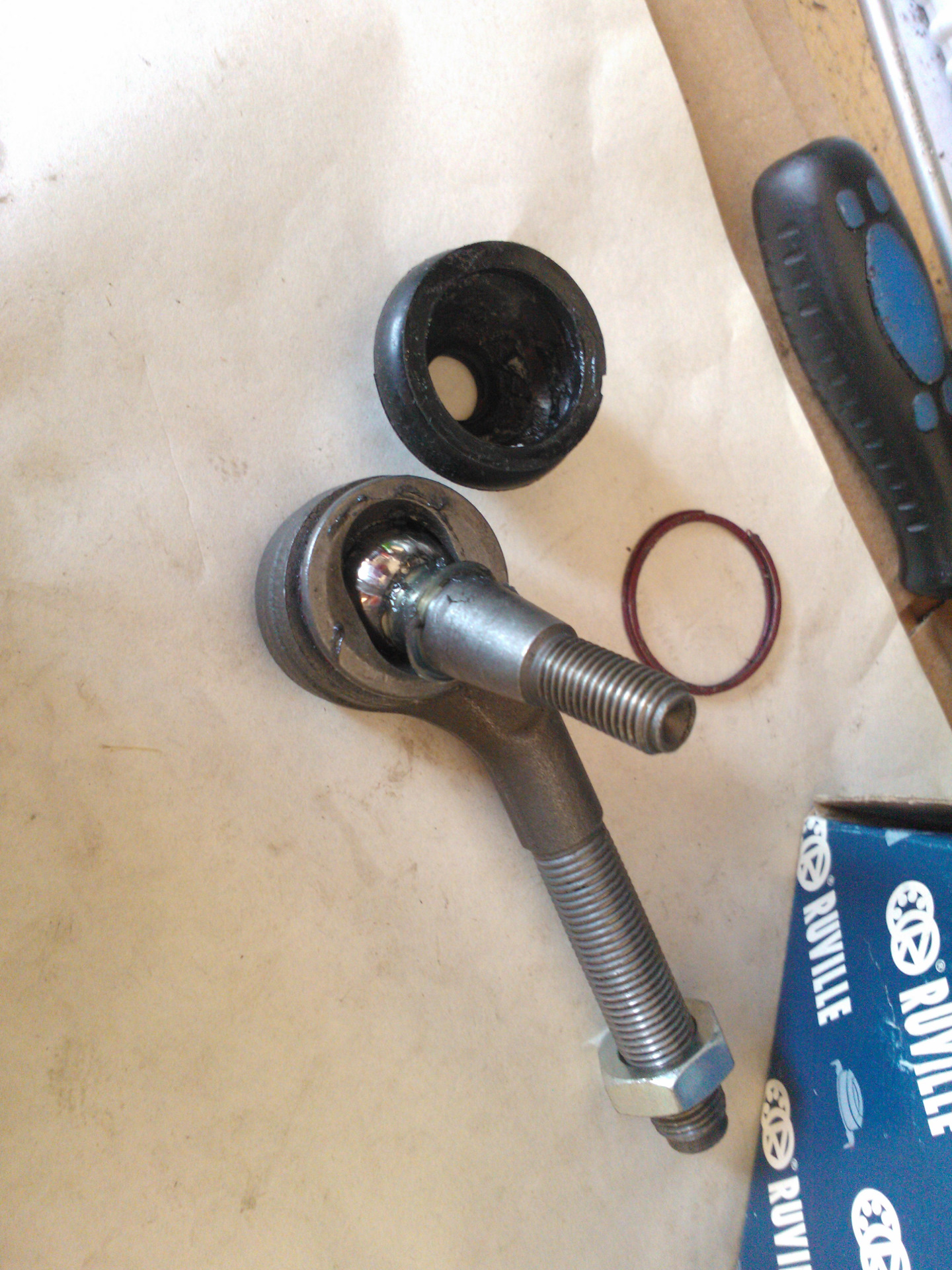

Тяги установлены на рейку и замазаны FB-I

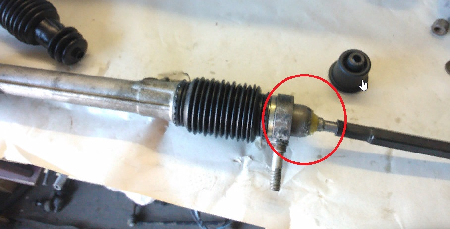

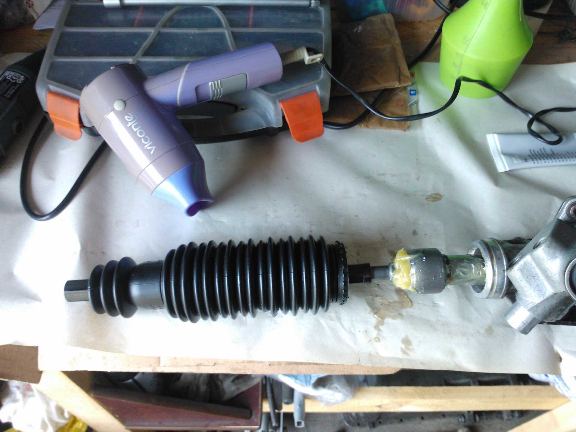

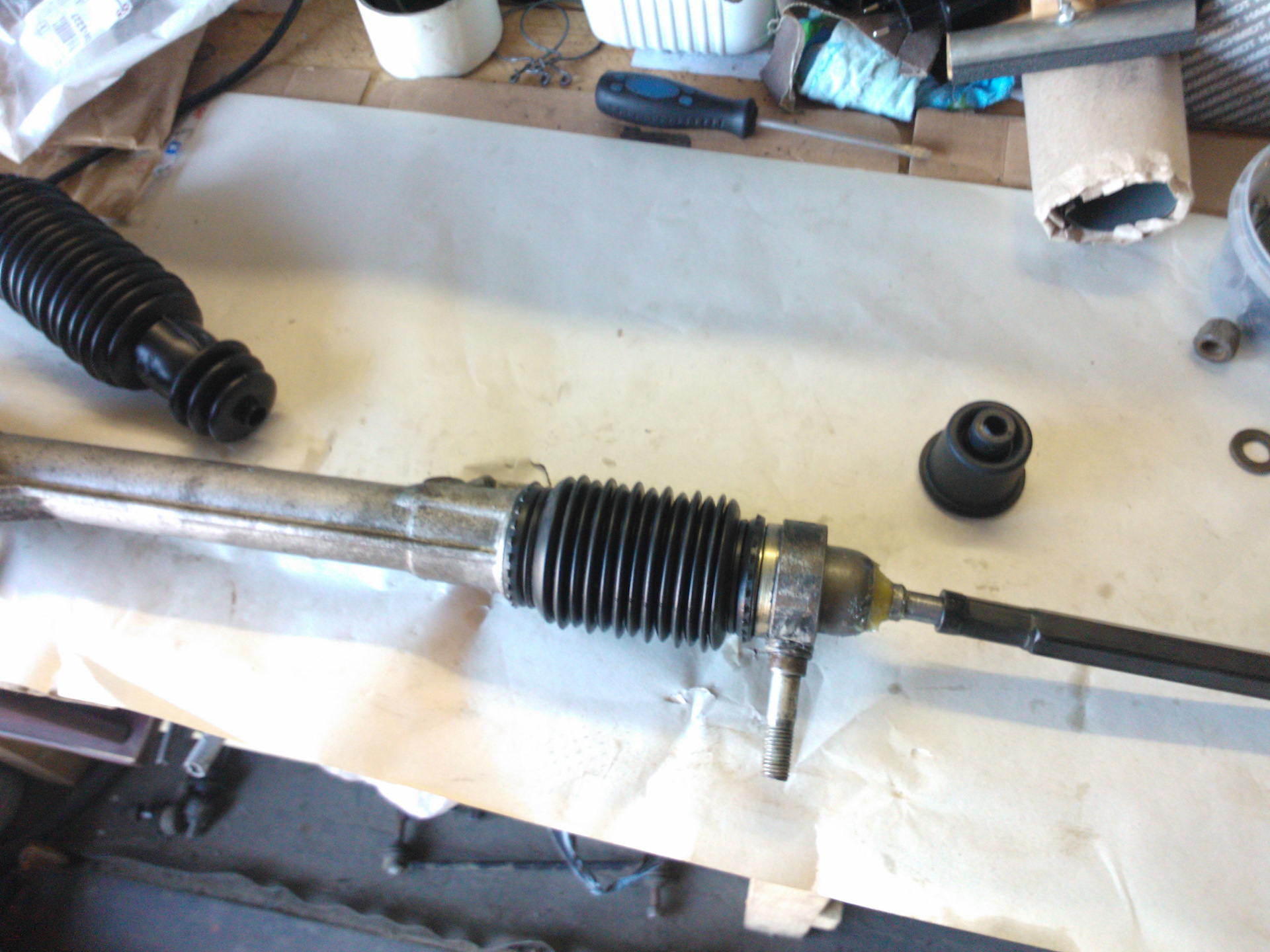

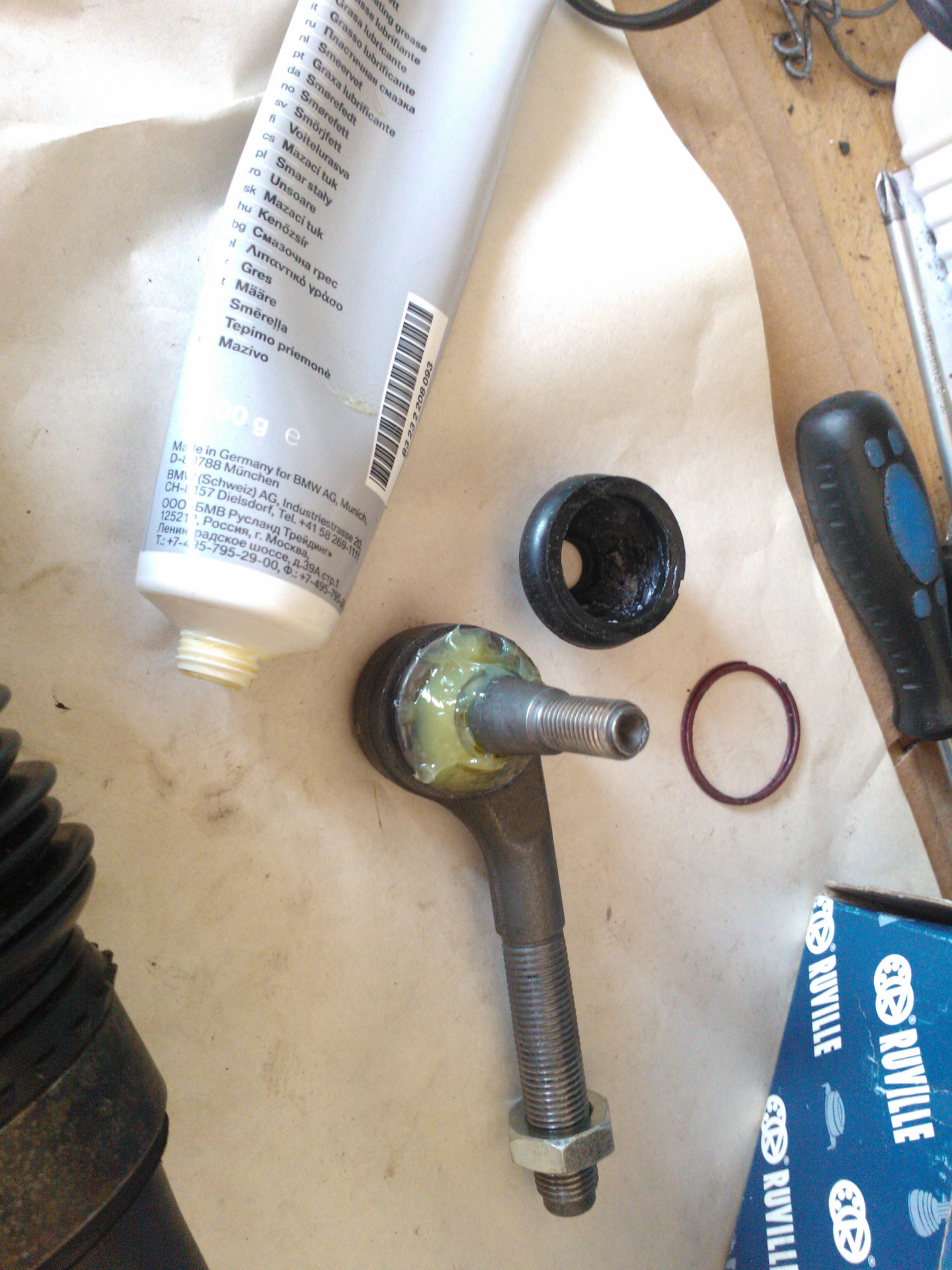

Пыльники: левой тяги – оригинал 4066.37 (термопласт), правой тяги – оригинал 4066.21 (резина), рулевой рейки – Sasic 0664304 (термопласт).
Если с установкой пыльника правой тяги проблем не возникло, поскольку представляет из себя такой резиновый колпачок и натянуть на тягу достаточно легко.
То вот с пыльником левой тяги пришлось попотеть. Натянуть удалось только предварительно нагрев термопласт, чем сподручно помог старый фен жены.
Наконечники. Прежде чем поставить, снимаем чехол, смазки также мало
Набил той же FB-I
Ну и также, как ранее собранную турбину, откладываем в сторонку.

День добрый. Случайно не осталось цветных колпачков от ремкомплекта? Приобрел бы парочку
Остались. Могу подарить
Самое простое — сделать объяву на авито. Доставка самая дешевая сколько покупал там. Если что — напишите в личку. Я пытался — нельзя написать
Хорошо, сначала надо найти в гараже, где они лежат. Потом спишемся.
Приветствую. Не нашлись колпачки?
Прошу прощения за долгое молчание, не был в гараже до сегодняшнего дня. Сегодня занимался переобувкой авто и колпачки нашел заодно, если вам это еще актуально.
Да, актуально.
Это я поставил.

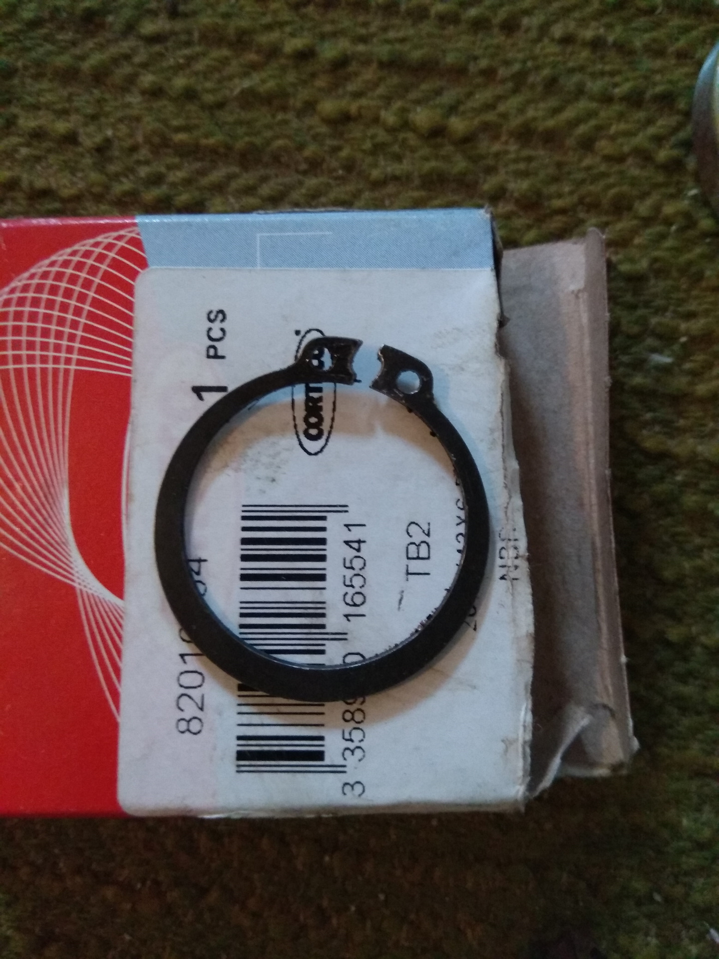

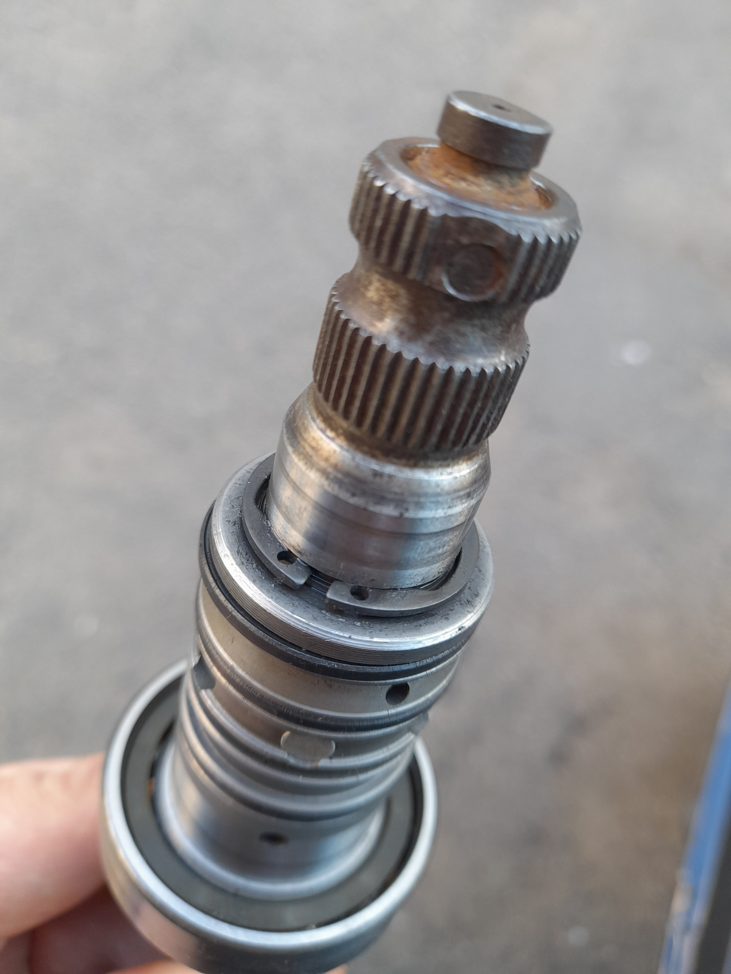

Может помнишь, на "машинке" сколько стопорных колец? Я снял два, собрал, осталичь запчасти (кольцо), вроде всё ок выглядит.
Я про это.
Привет.
Нет не избавился)
Одно стоит стопорное кольцо
Я всего три насчитал. Одно не поставил.
Откуда их столько?! Я даже и не помню
Я сам удивился. Одно верхнее. Одно ниже, что на фото, не сфоткал где стояло и не поставил, ещё одно перед проточками для жижи, якобы они разборные.
Одно, где подшипник видимо, его фиксирует, второе сверху, где компрессионные кольца, машинку фиксирует, а третье снаружи под колпачком, верхний сальник фиксирует.
Выходит как-то так
Не, подшипник просто забивается. Где-то сверху стояло, вторым.

Подскажите, для чего такое количество цветных крышек на рулевую машинку (распределитель) в комплекте 4048.Q8
разве одной штуки не достаточно?
Боюсь на это никто не ответит )
Наверное есть в этом разноцветии какой-то смысл, но я его не знаю.
Слушай, а чего это тяга, "яблоко", так далеко выступает? Может я не правильную тягу купил. Моя стала глубже и зацепиться за неё было сложно.
У мення как-то была правильная, длиннее, но номер не сохранился. А по твоим фото, она обычная.
Не могу сказать за остальные, тяги брал оригинал. Вот так вот встала, как на фото :)
Левый пыльник. Он точно из термопалста?! Говорят, что их нет.
Правый можно аккурат надеть справа. Но это для тех, у кого рейка не разобрана.
Точно! И пыльник левой тяги и пыльник рейки из термопласта. Лишь пыльник правой тяги ("колпачек") из резины. Все пыльники оригинал. Аналоги какие для левой тяги возможно могут быть и резиновыми или еще какие.
Мазать под колпачком нет смысла.
Надо ставить маслёнку, в т.ч. в шаровую и прокачать перед установкой. При желании, можно со сменой масла делать прокачку наконечников. Однажды так и делал, хватило на очень долго.

Подскажите пожалуйста, куда ставится второе стопорное кольцо?
Подсказали? Тоже интересно.

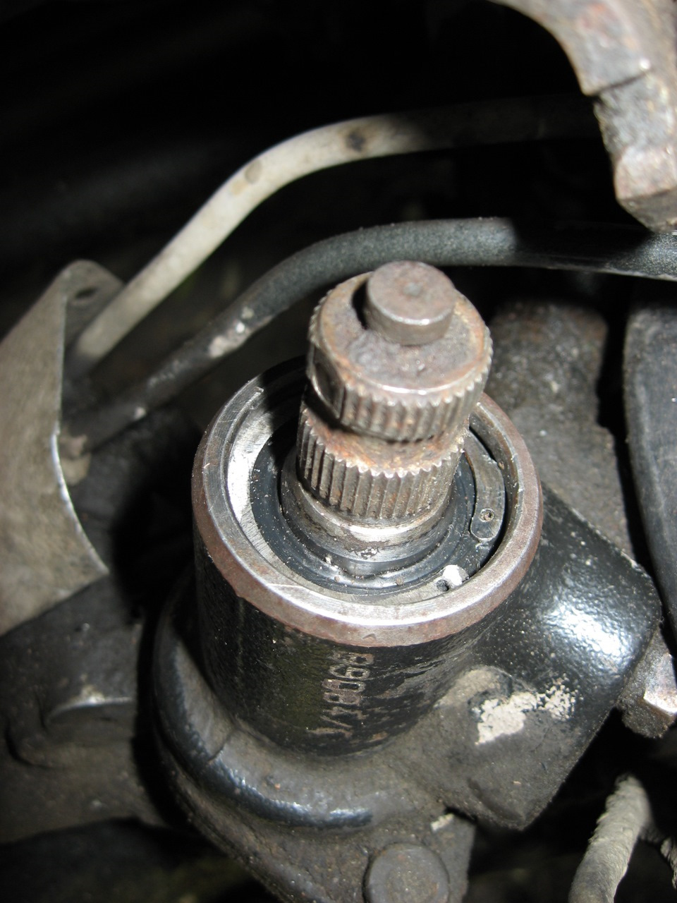

На фото, красное — это и есть втулка? А что там за чёрное? Втулка в нём стоит.
Да, красная втулка, а черное уплотнение. Не знаю в нем втулка стоит или только снаружи, это надо было разбирать и вынимать втулку, я этого не делал.
Если у нас сухая рейка, то сальника никаког быть не може. Если точить втулку, то целиком от внутреннего диаметра рейки до вала. Надо ещё делать дырки для движения воздуха.

Я не помню, нижний сальник можно заменить есть достать червяк? Или можно с низу перебить? А то я поторопился верхний заменить, а тут рейку разбирать(…
нижний сальник под подшипником, нужно выбивать машинку из корпуса
Т.е. сальник стоит снаружи? потом подшипник. Если смотреть во внутрь.
на фото 6, 7, 8 машинка в процессе установки компрессионых колец и видно как стоит нижний сальник
Ах ёпт!.. См фото № 9, червяк сверху в низ — сальник, подшипник. Ну правильно, подшипник закрыт от жижи. Новый верхний сальник придётся испортить. А зачем менял нижний? Так! Чтобы было? Или симптомы?
