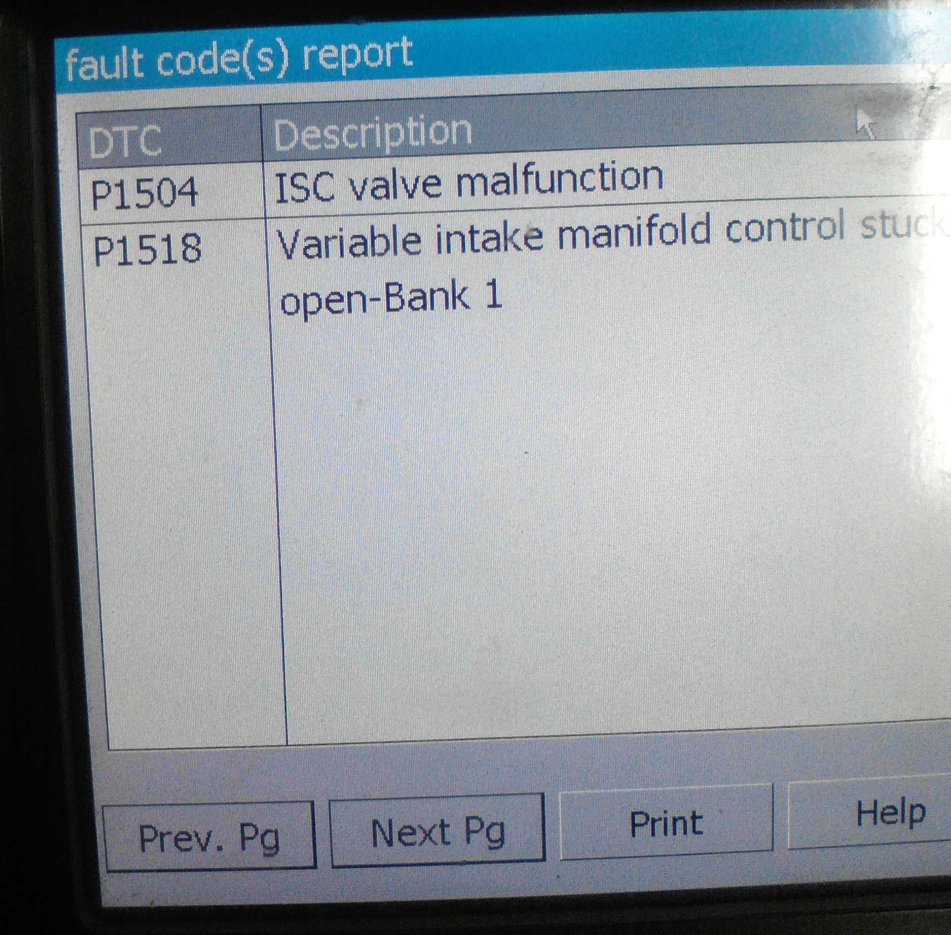

Ошибка P1518 возникает при застревании заслонки впускного коллектора в ОТКРЫТОМ положении.
P1518 Intake Manifold Runner Control (Stuck Open)
Хотя один очень "умный" диагност очень авторитетно заявил: "Смотри банка — 1, это дальний лямбда зонд сдох, нужно менять, лямбда 3500 и работа 1500". В топку таких диагностов, с их крутыми приборами.
Для диагностики ошибок я использовал китайский elm327 bluetooth и программу Автодоктор (бесплатная версия).
Трос у меня не оторвался, это точно. При запуске трос тянет привод заслонок как и должно быть, но вот когда поднимаю обороты до 3200 заслонки не открываются как должно быть.

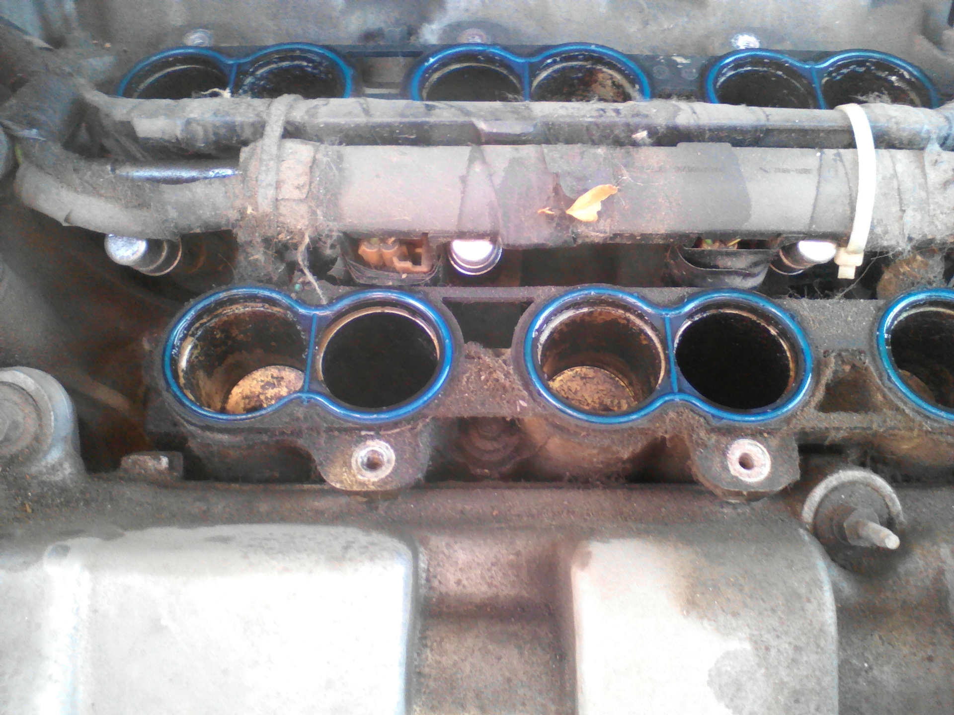

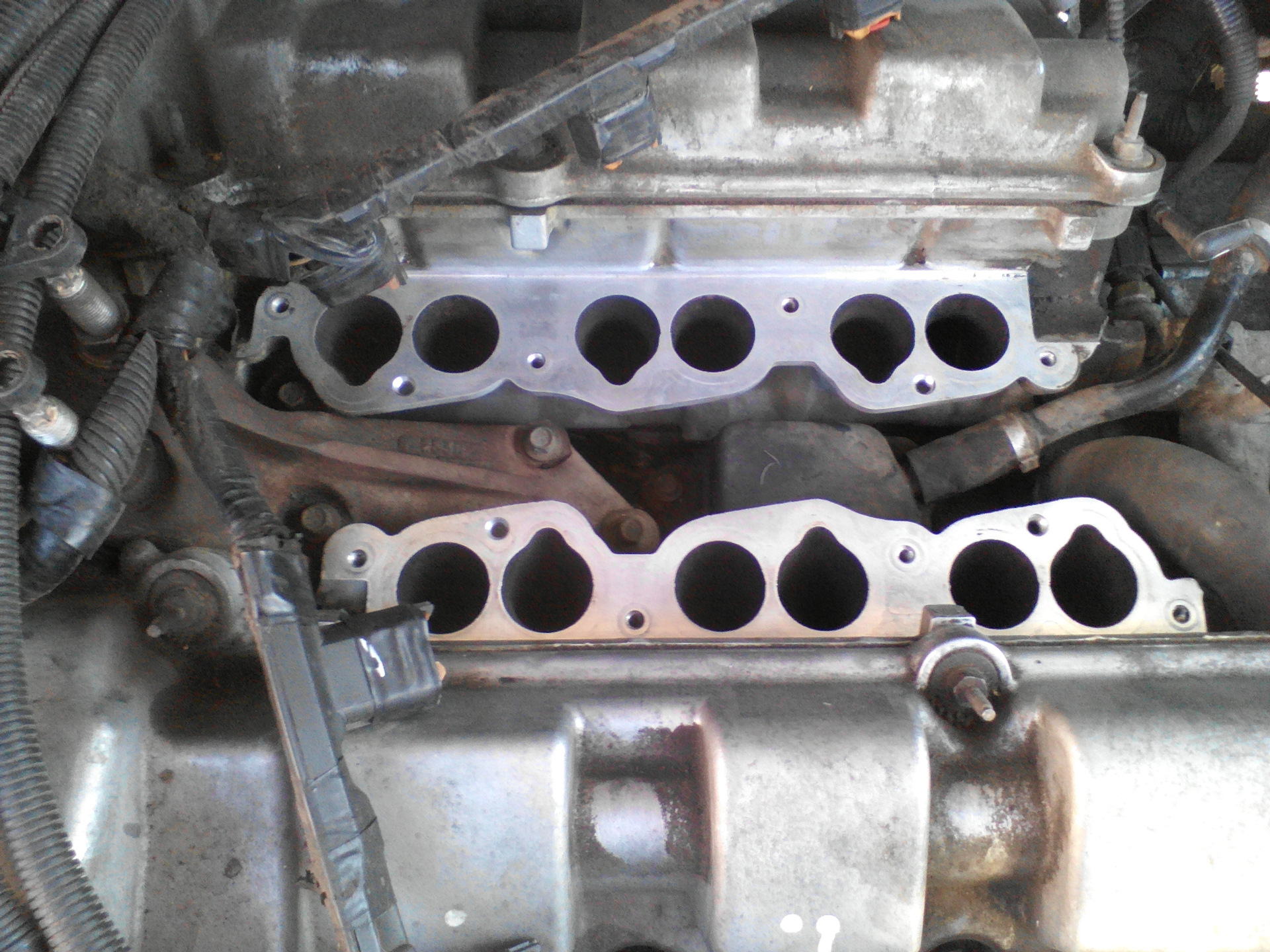

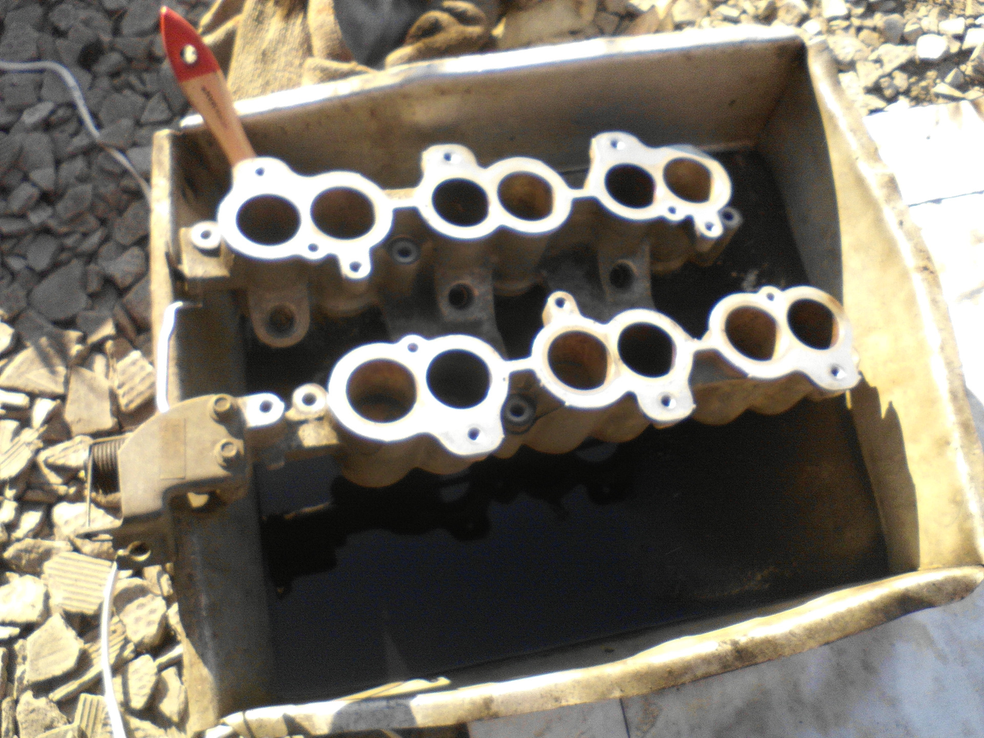

Решил снимать коллектор! Новые прокладки у меня были. За одно и топливные форсунки почистил.

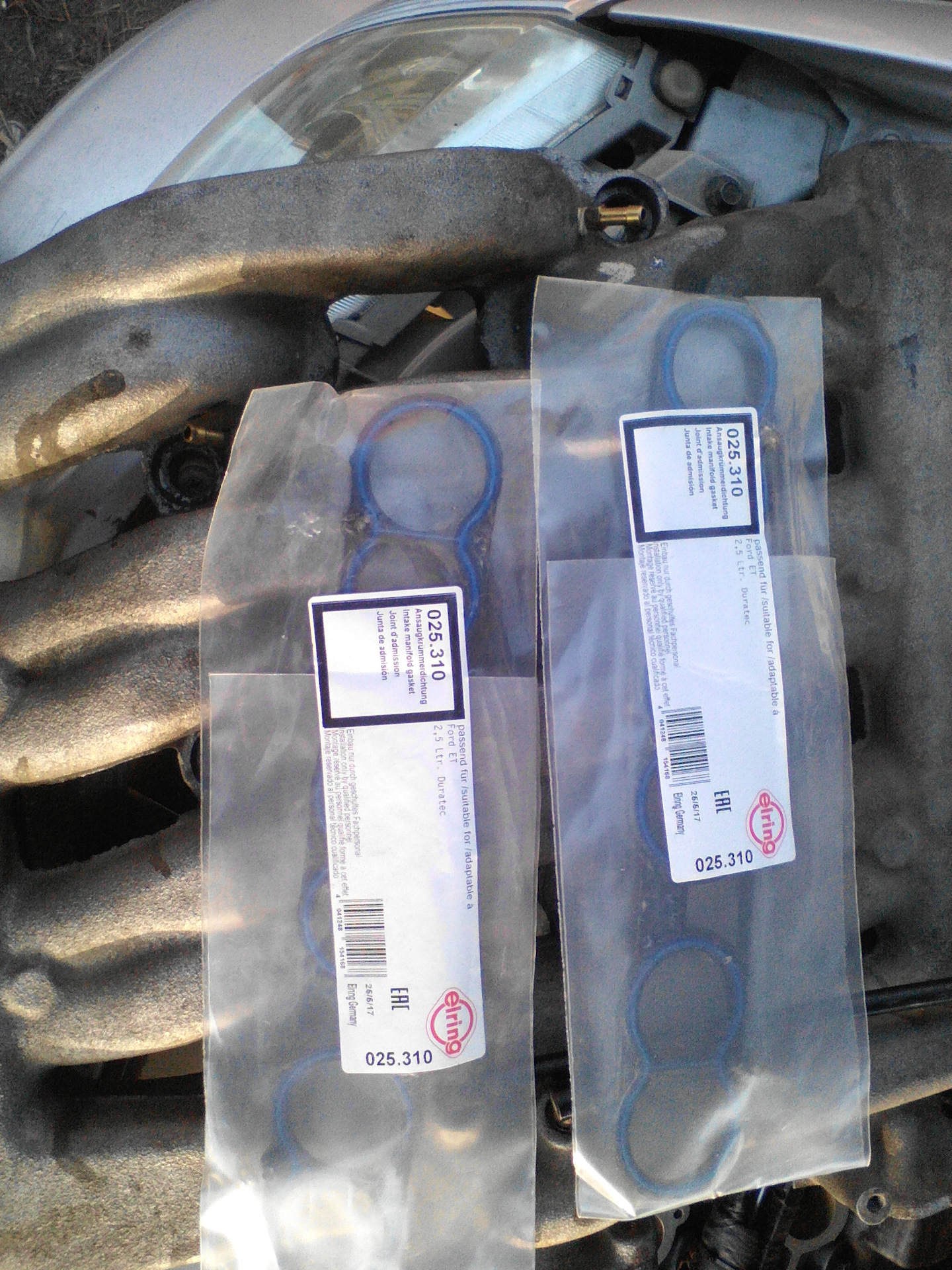

Прокладка корпуса впускного коллектора Elring 025.310 (это под "паука")
Прокладка коллектора впускного Reinz 71-34311-00 (это под нижний коллектор)
Прокладок нужно по 2 штуки.
Все собрал, подсоса воздуха нет. Ошибку сбросил, будем смотреть.

По ходу блок привода заслонок помер … и заодно клапан ХХ
Блок отдал на проверку, есть второй блок, попробую переставить. С клапаном сложнее.
