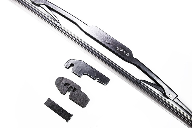

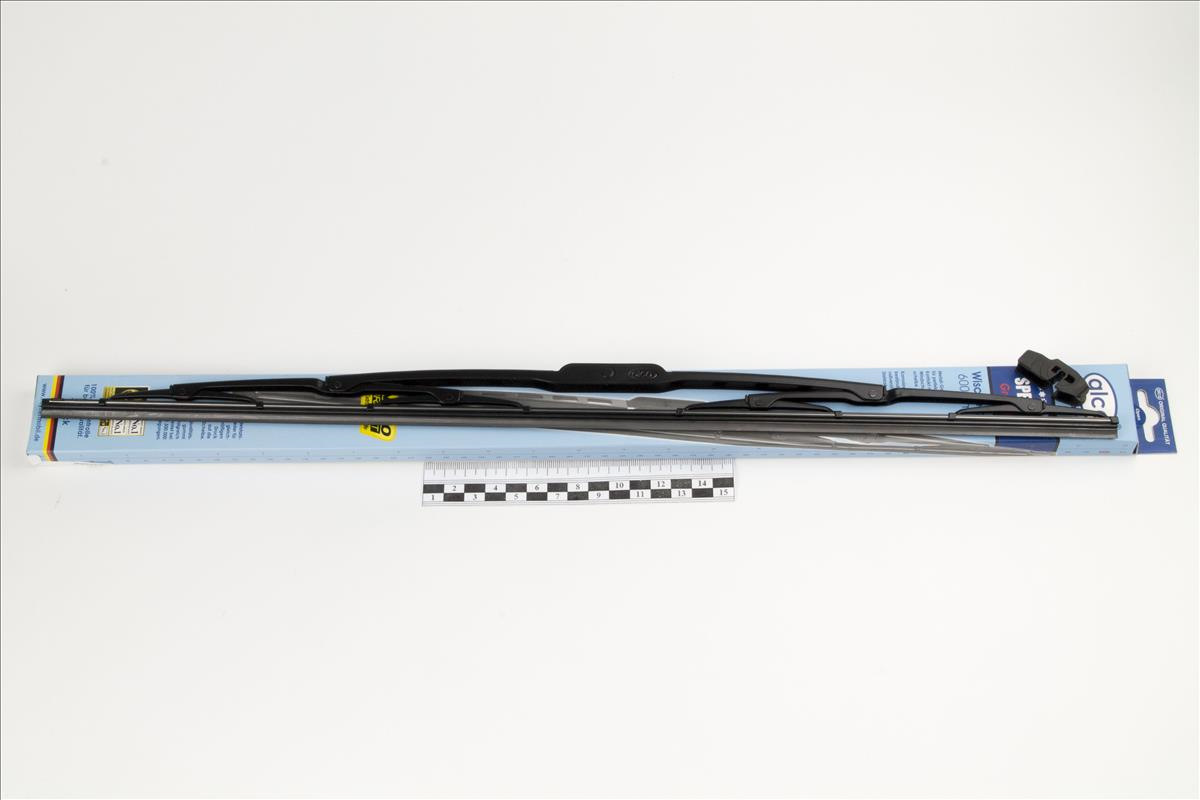

Начали опадать листья и плотно пошёл дождь, я понял что старые (ещё наверное заводские) дворники нифига не справляются. Закупил комплект щёток Alca — передних и задний, на перед взял 60см special (арт 114000) и 45см special (арт 108000), заодно если 45см окажется многовато — 43см special (арт 107000). 45 оказалась в самый раз вообще, почти впритык к стеклу.
Назад взял Alca Universal 35см (арт 174000), т.к. у special смущало крепление, как оказалось не зря, в комплекте оказался нужный адаптер, а стоковый не подошёл.
В итоге передние щётки вообще мега, счищают воду за 1 взмах. Задний разочаровал, чистит не намного лучше того который был. Задний проверил в "боевых" условиях при езде по мокроте, чистит отлично! За 2 взмаха (туда и обратно) очищает стекло полностью!
На всё про всё вышло 499 рублей (если вычесть 113 за 43см так и вообще 386 за комплект!), бескаркасные решил не пробовать, на прошлой машине с ними намучался. Теперь надо посмотреть что там с зимними колёсами и подготовить уже их к установке, наверное через месяц-полтора уже придётся ставить

Те, которые "special" встали по креплениям как надо и без переходников?
да, там в комплекте единственное крепление на крючок — на фотке есть =) То что надо
Задний дворник не зацепляется стоковым креплением, выскакивает, не защёлкивается — штифт на Alca дворнике чуть Уже, может какой-нить трубкой или изолентой можно подколхозить

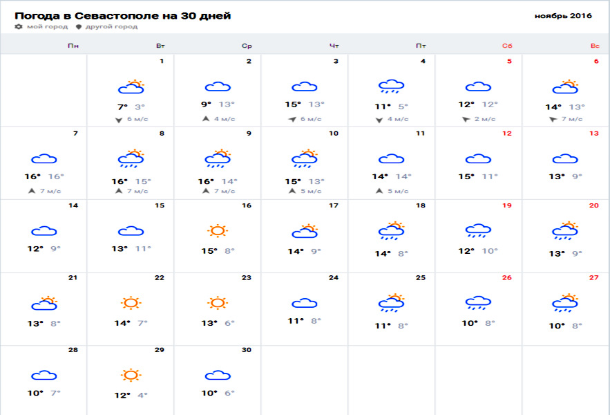

Теперь вот муки выбора между зимними и этими Альками))
это да, не знаю как на морозе стандартные поведут себя, т.к. у нас морозов не бывает
Возьму стандарт, попробую, если не покатят, то куплю зимние, а стандарт до весны подождёт =) Уж больно цена вкусная на стандарт))
