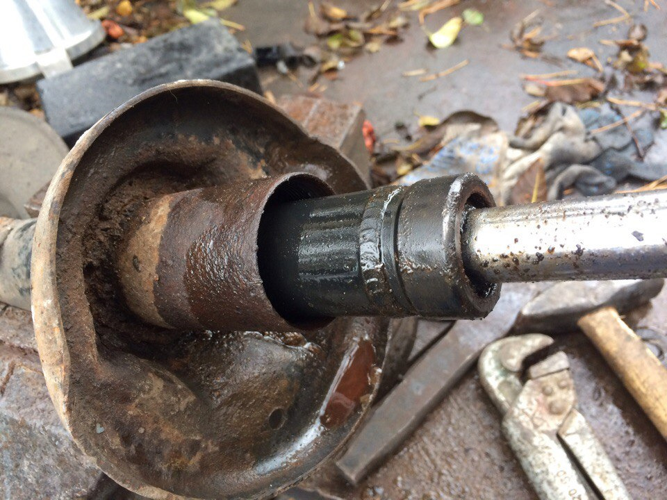

Нагрели колбу газовой горелкой и она открутилась, а внутри мы обнаружили амортизаторы 41 размера, в 51 колбе))) весело в общем.)) Сегодня поставим новые амортизаторы BOGE

а что за пружины стоят, можно поинтересоваться?)
Boge короткие?
Да, короткие. Пружины, а черт его знает. Но они очень жесткие
подскажи пожалуйста их номер, или название))
я нашел нужные мне билштеины, но они под 45 sтоику, можно было бы их как нить по хорошему поsтатавить в 51?
да. втулки длинные надо делать. внутренний диаметр 45.5. внешний 50.5. Я думаю так можно.

но тогда неподрессоренная масс вырастает.
45 в 51)
