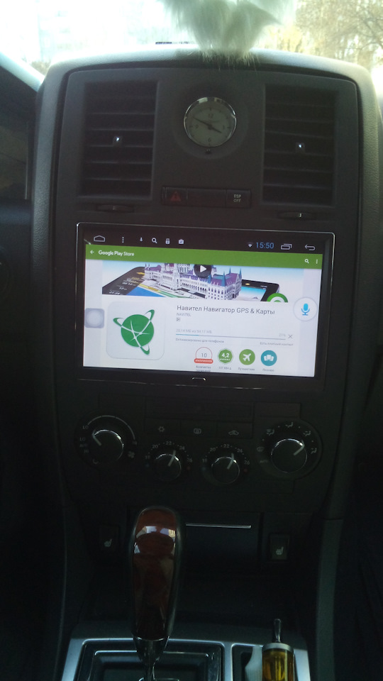

Получил посылку с алиэкспресс, ну и вперед на пробу))) подключил и сразу заработала, усилитель, кнопки на руле, звук отличный, не хуже ушастика))
камеры жпс, вайфай, аукс и другие приблуды еще не проверял.
Рамка и все остальное обстоятельно и позже!))

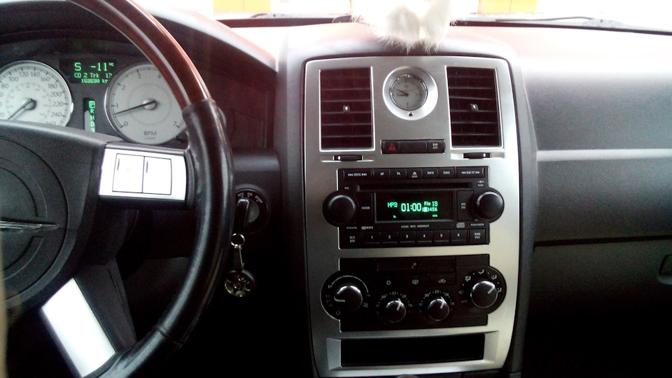

а какая была в оригинале?
ушастик с бостоном.
mp3?
да, чейнджер на 6 дисков

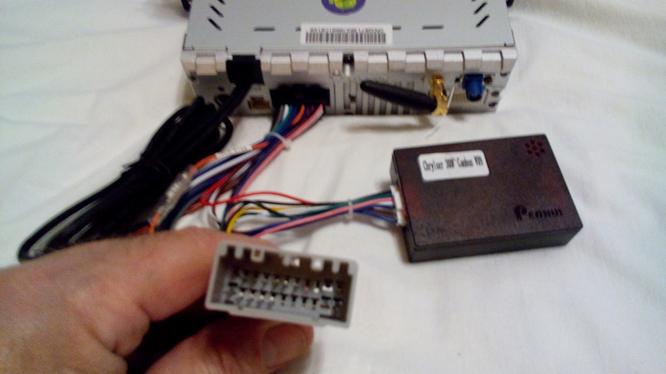

сделай фотку шины кан и провода подключения
бордовая коробочка, это и есть кан бус декодер и разъем который подключается в машине, и все.

Рамку отдельно покупать пришлось?
да, кан бус для медленной шины, рамку сам пилить буду, их у меня 2 от ушастиков))
Действительно круто выглядит! Поздравляю!
спасибо!))
vikcar
Рамку пилить не получится: голова по высоте не встанет, т.к. мешает перчаточный ящик.
Купи там-же штатную рамку без ящика:
ru.aliexpress.com/item/Re…=2114.13010308.0.0.s5mAKr
да без проблем, ящик выбрасывается, вот пример
Какой смысл трахаться неделю с триммером/шпаклёвкой/покраской, когда есть готовая штатная панель за 85 долл?
Да потому что у меня 2 рамки, сначала планировал 6.2", несраслось, ну вот как то так)

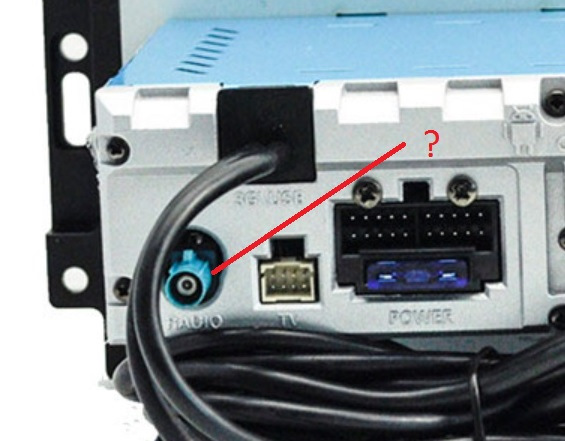

У тебя будет проблема с разъёмом антенны. У китайца стоит FACRA, а тебе дали переходник на евроштырью
Там 2 переходника, подходит без проблем.
Не подходит ни один. Посмотри внимательно. Один: переход с крайслера дорестайл на штырь, второй: переход с факры на штырь. а нужен: переход с крайслера дорестайл на факру/маму.
так в магнитоле на радио и есть штырь(слева внизу) а факра синяя на антенну жпс)) рядом а ант. вай фай))
инфа из ТВОЕЙ ссылки:
Дык какую голову ты купил?
ru.aliexpress.com/item/10…ion=&categoryId=200000302
ссылка вот эта.
а вот реальное фото))
Значит у тебя иная модель, чем на фотке по ссылке твоего продавца. Полезная инфа по антенному переходнику: тебе дали хвост с коробкой посередине, из которой торчит провод. Китайцы вдруг решили, что в 300с стоит активная антенна с питанием через центральный коаксиал — это не так. Поэтому, этот коробок нужно выкинуть, спаяв входной коаксиал с выходным, иначе нормального приёма станций не будет.
