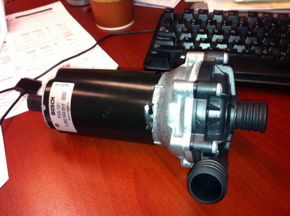

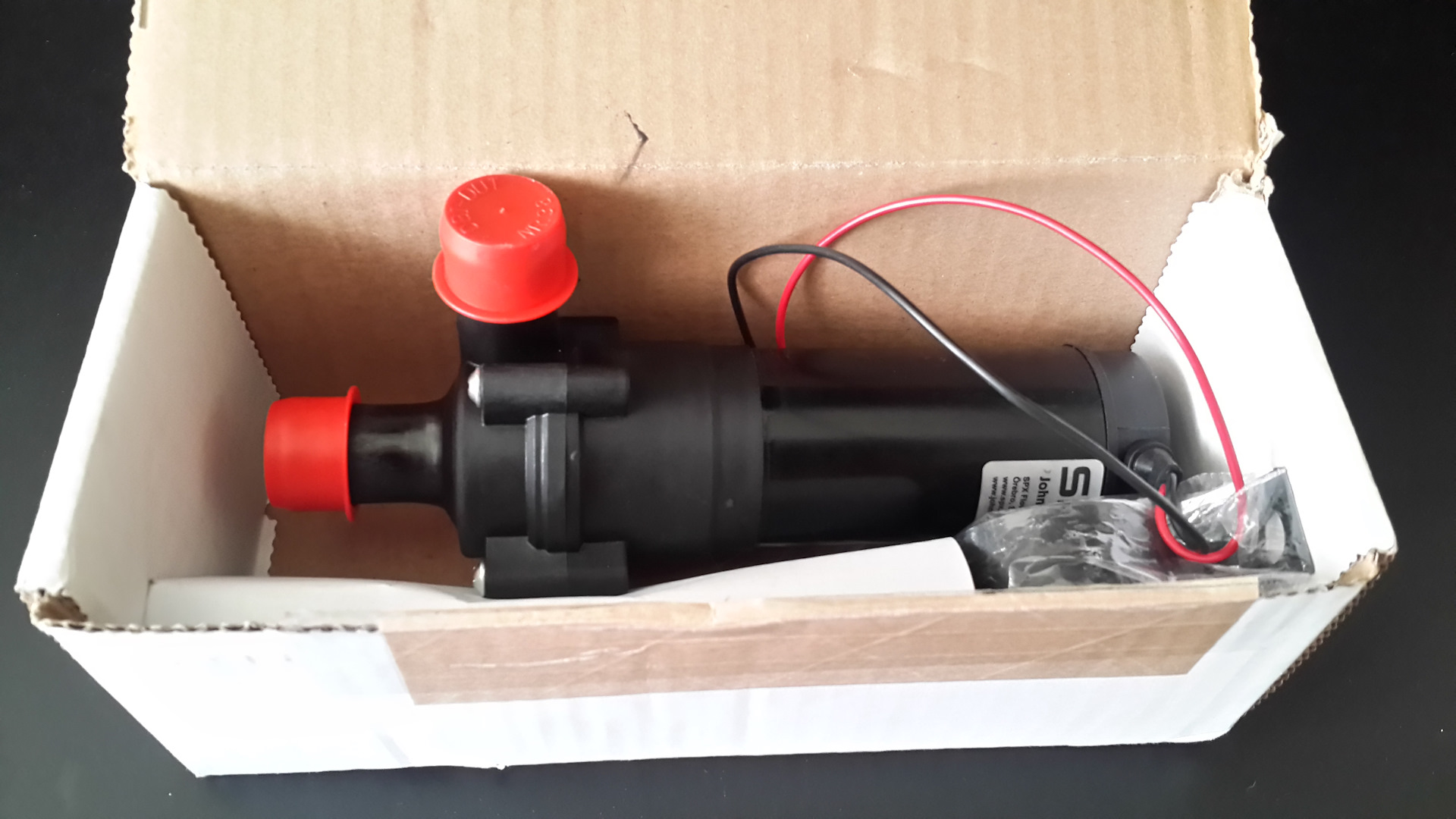

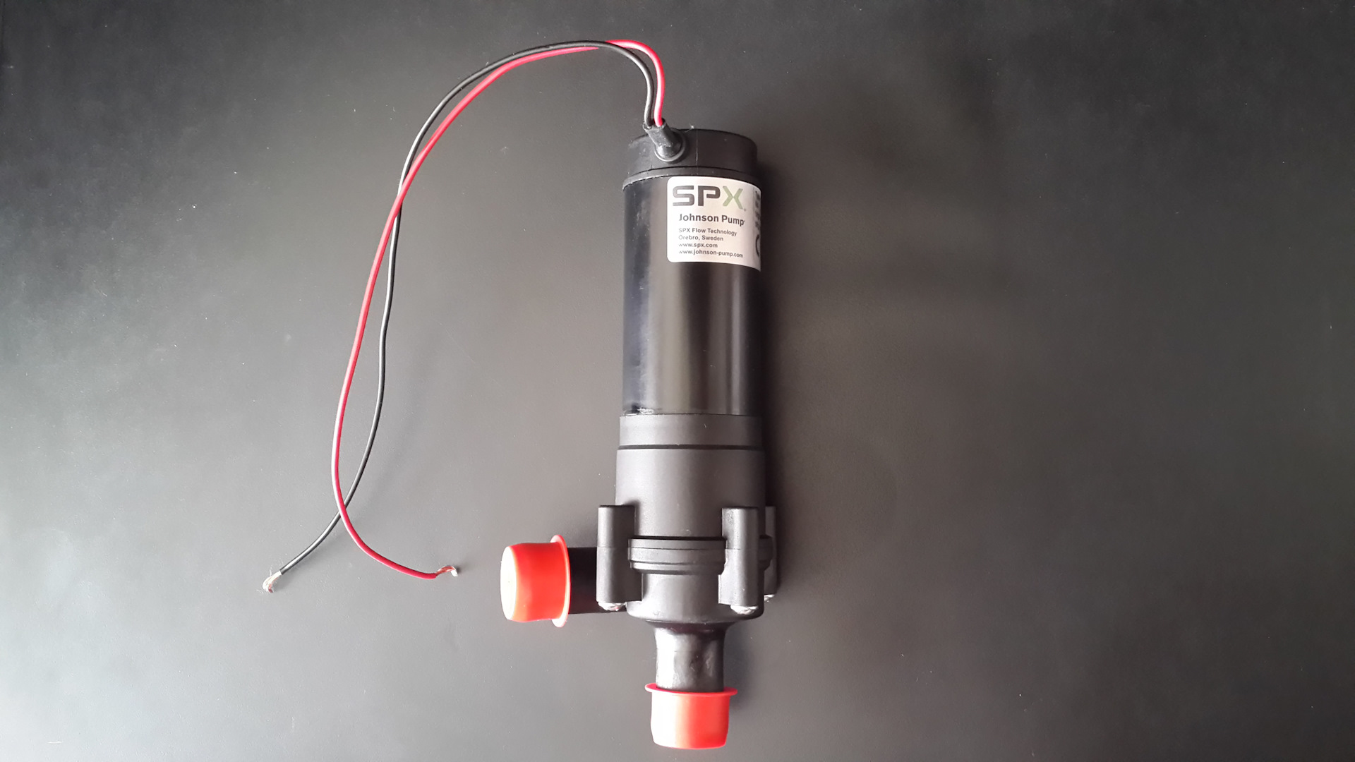

Не так давно я попал в небольшое ДТП — хряснул правым углом переднего бампера об бордюр на скорости примерно 50 км/ч. В результате мой насос Johnson CM30 погиб как герой — при исполнении! Был заказан в Пиндосии новый такой же. По прибытии его, черт меня дернул устроить небольшой эксперимент. А именно: сравнить производительность знаменитого Johnson' а и стокового Boscha' а.

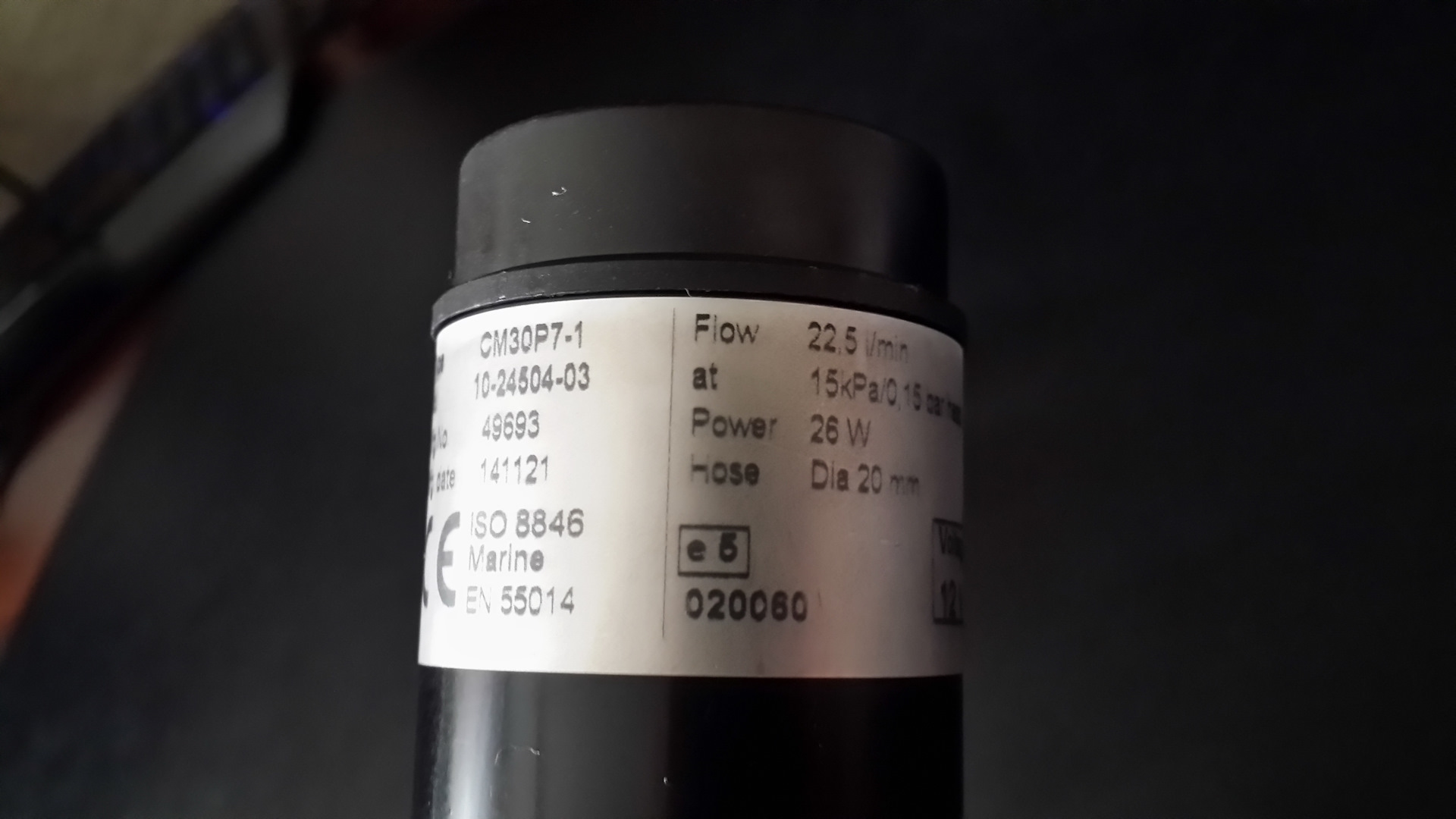

Признаться честно, я до сих пор в недоумении! Заводские характеристики Bosch 0 392 022 010 — 1400 литров в час или 23.3 литра в минуту. У Johnson CM30 — "50% more than the stock pump", хотя на самом насосе стоят цифры 22.5 литров в минуту.

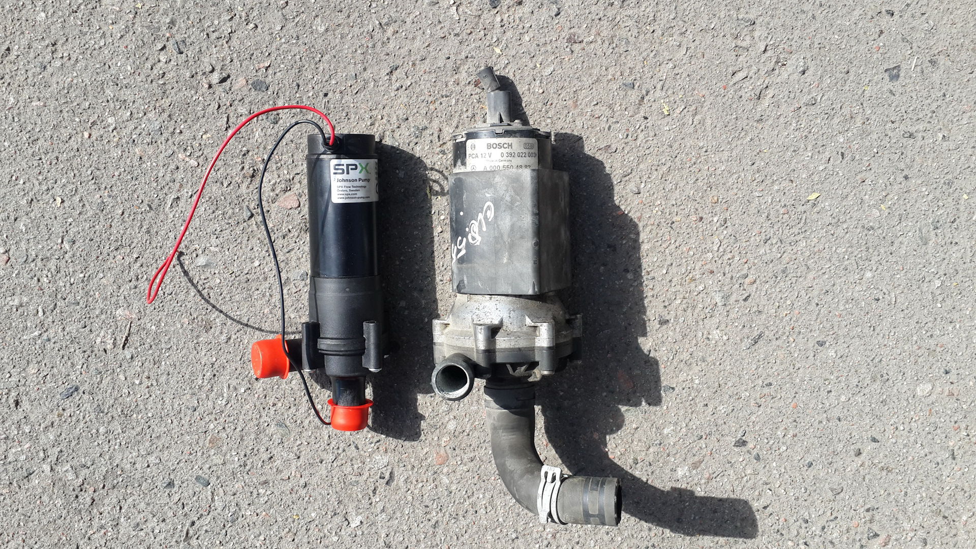

Так вот, мой сравнительный тест показал такие цифры: 37.5 л/мин у б/у Bosch и 25 л/мин у новенького Johnson !
Я конечно не претендую на сенсацию, но это не цифры на бумаге, а наглядный опыт.
Вот ссылка на такой же эксперимент с самого известного в мире мерседес-форума. Так там выяснили в результате, что производительность обоих насосов одинаковая. Скорее всего они тестировали Bosch с номером 0 392 022 003.
Для информации: сначала завод производитель устанавливал на автомобили с моторами 5.5К циркуляционные насосы с номерами Bosch 0 392 022 003 (производительность 1200 л/час или 20 л/мин), после рестайлинга когда эти моторы стали выдавать 507 л.с вместо 476 л.с. (а так же на моторы М275 V12) пошел насос Bosch 0 392 022 010.
Единственный неоспоримый факт о котором говорится на многих форумах — насосы Johnson намного надежнее стоковых Bosch. Так что для тюнеров могу порекомендовать Johson CM90, но этот монстр и стоит соответственно свой надежности и производительности.
P.S.: свой новенький Johnson CM30 я сразу же продал. Откладываю деньги на Johson CM90.

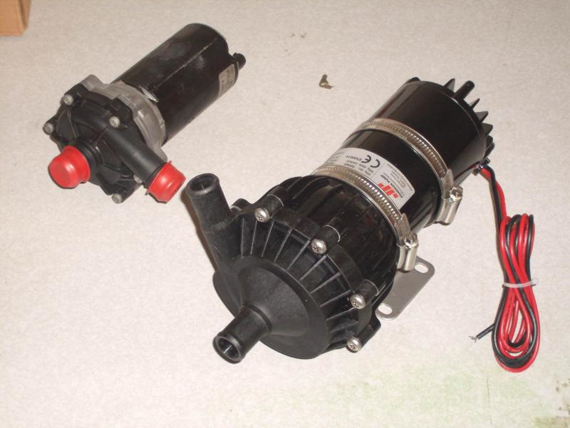

По его размеру визуально понятно, что он менее производительный чем родной бош.
Привет! Как замена стокового по причине надежности, он очень даже хорош. Но вот если надо увеличивать производительность вследствии повышения давления наддува, то нужен CM90 или Mezier 136
Я юзал газелевскую помпу отопителя, подходит идеально, замкнута была на прямую, ни разу не было проблем с охлаждением, проехал на ней больше 60к! пока она не умерла в дтп вместе с машиной… бюджет 950 руб! Не все то золото, что блестит.
П.С, конфиг у меня был на 450+ сил, так что я ответсвенно заявляю, что нет смысла тратить лишнее бабло ))

Все правильно по матчасти пишешь! Я на свой slk32 поставил сразу джонсона, сейчас буду ставить на s600 помпу от газели. :) Умер старый бош от засухи. Плюсы джонсона — магнитное зацепление крыльчатки, у боша с магнитом моделей производительных я не видел — до 900 по-моему литров в час. Джонсон дает 1200 примерно. Газелевский дает 1400. :) Сравнение по сливу в бак не совсем точное, поскольку в реальных условиях есть еще потери напора в трубопроводе, которые накладываются на Q-H (напор-подача) характеристику насоса. И реальная подача у насоса в трубопровод меньше, но у каждого насоса своя. Из-за мизерного напора насосов в 0,15 бар эти искажения, конечно, минимальны и нахрен их учитывать. У газели минус — текущие прокладки (надо разбирать, промазывать герметиком), шум и ресурс. Но мне интересно экспериментировать. Уже поставил интеркулер в виде 4/5 медного радиатора от шнивы: отпилили низ, припаяли патрубки где было на старом — и чудно работает! :)

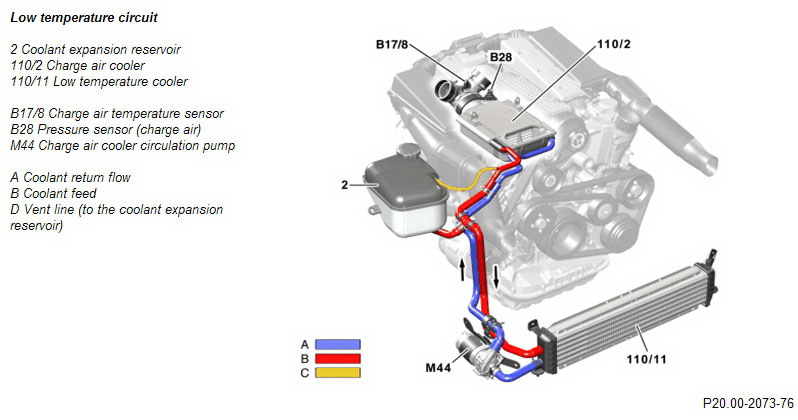

Добавил схему системы охлаждения компрессора. Насос прокачивает антифриз через радиатор и подает его в промежуточный охладитель (интеркулер) компрессора. Воздух сжимается компрессором, поэтому растет его температура, уменьшается его плотность и соответственно меньшее количество попадает во впускной коллектор и в камеру сгорания. Прямая зависимость: чем горячее наддувный воздух — тем меньше мощность двигателя.

Ну да это плохо((( но к сожеленью она работает не хуже джонсона и стоит копейки))
Да и стоковый Bosch работает не хуже Johnson' а, вот только с надежностью у него проблемы. Он считается слабым местом таких машин.

однозначно выбрасываем родной, забываем про Johnson cm30 да и cm90, Meziere и прочее от лукавого и ставим насос, от s65. Он значительно лучше чем родной и лучше чем выше указанные.
эффективность этого насоса не достаточна при увеличенном кулере, но на родном он выдаёт 28 литров имея минимальное сопротивление . Выше перечисленные больше выдают литраж flow, но при этом не имеют достаточного давления в пике . Поэтому ищите насос себе не по параметру "наш насос из ведра в воздух, выкачает 100 литров в минуту", а по параметру пикового давления.
Я читал что Johnson' ы выдерживают до 3 бар давление. И скорее всего на S65 ставится как раз такой Bosch 0 392 022 010, потому что он ставится на S600. Но лучше уточню на днях в Мерседес-центре.
Десятый, десятый бош. Там только интеркулер нижний больше, а контуры и насос такие же.
