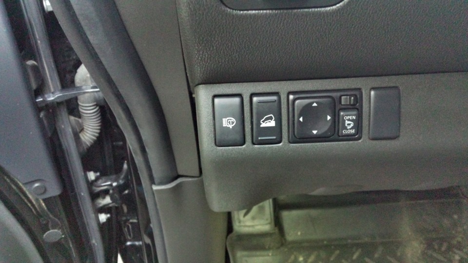

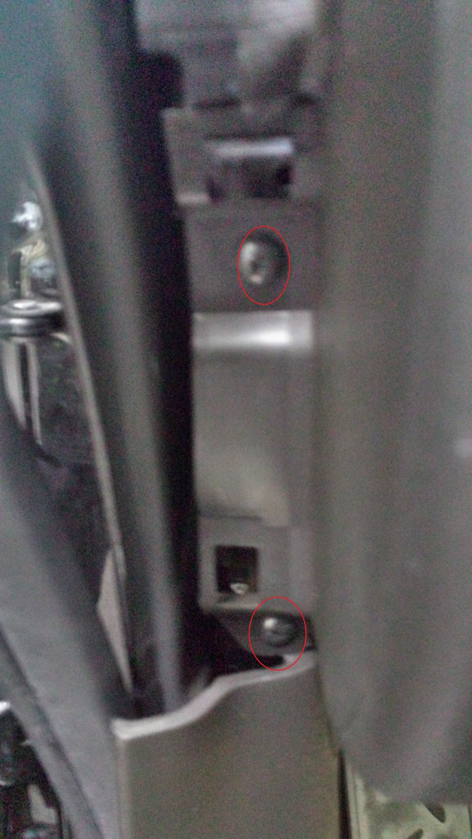

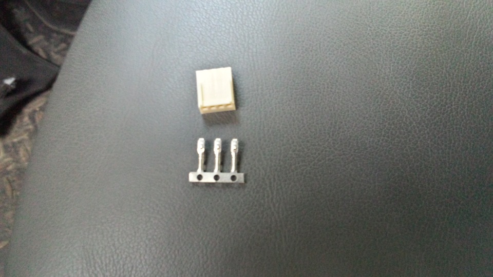

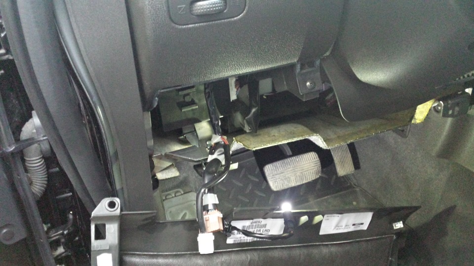

Всем привет! Сегодня речь пойдет о доработке омывателя фар, так как он (омыватель фар) срабатывает при каждом нажатии омывайки на стекло и незамерзайка расходовалась на глазах, летом это конечно не заметно, можно и воды залить, а вот зимой бьет по карману.И так кнопку я купил еще, когда у меня был предыдущий пафик, но туда так руки и не дошли поставить, но на этот пафик решил поставить! И так на форуме писали, что есть там пустой разъем, от которого и берется фишка и 3 привода( + и — на подсветку, и минус общий), а еще один провод тянется из под капота из блока IPDM, но меня ждало огорчение, такого разъема у меня НЕТ! Пришлось купить на радио рынке пустой разъем и клеммы к нему и заняться коммутацией проводов! Но я пока провода не прокладывал, решил так сказать разведать почву, так как проводов у меня, надо купить! Но кнопку я уже поставил и заветный провод под капотом нашел! Так что осталось дело за малым_ все провести и подключить! Смотрим и оцениваем.
P.S. Могу всем желающим сделать такую кнопку за денежное вознаграждение.
P.S. я правда сам не знаю зачем я это сделал?! наверное что бы было. теперь омыватель фар работает, если только нажмешь на эту кнопку.

Да это понятно. Как объяснить, чтобы было понятно, блок IPDM находится под капотом с правой стороны. Там есть проводок синий с полоской, вот этот провод +на управление омывателями. Подсветку проще взять с соседней кнопки
Вот теперь все добротно разжевано! Спасибо тебе огромное !

Вопрос, а кнопка ставится в разрез голубого провода или нет?
Спасибо
Он вынимается из колодки или кусачками кусается и к этому концу идет провод от кнопки
Спасибо за ответ, но хотелось бы подробней.
Я понял так:

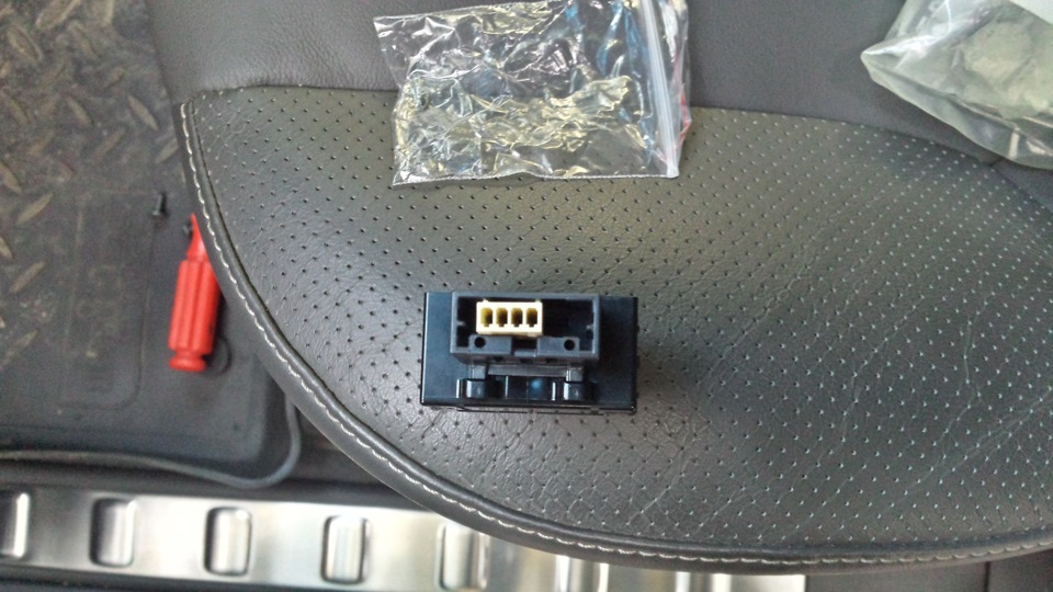

Кнопка 4х контактная, два контакта из них: + и — подсветка кнопки.
Два оставшихся контакта это: — и плюс от разрезанного синего провода, подсоединенного к той части которая осталась в пучке(косе), а конец провода торчащего из колодки, просто изолируем.
Так?
Вроде. Давно это было. Надо по месту смотреть

Михаил вечер добрый! если не сложно поясните пожалуйста: кнопка 4х контактная .из них 2 контакта это подсветка, а два других это питание . откуда вы брали массу? и что за провод из "IPDM" ?
Кнопка 4х контактная. + и — на подсветку, + от блока из под капота(IPDM), ну и — соответственно.
Я отпилил кусочек разъёма кнопки и подпаялся…
Фишка проще.
согласен, но когда нет времени кататься по радиорынкам, то вот так проще)
Подскажите пожалуйста где можно приобрести фишку и контакты и как подключали к кнопке поподробней
На радиорынке. Да вроде и так подробно написано.
