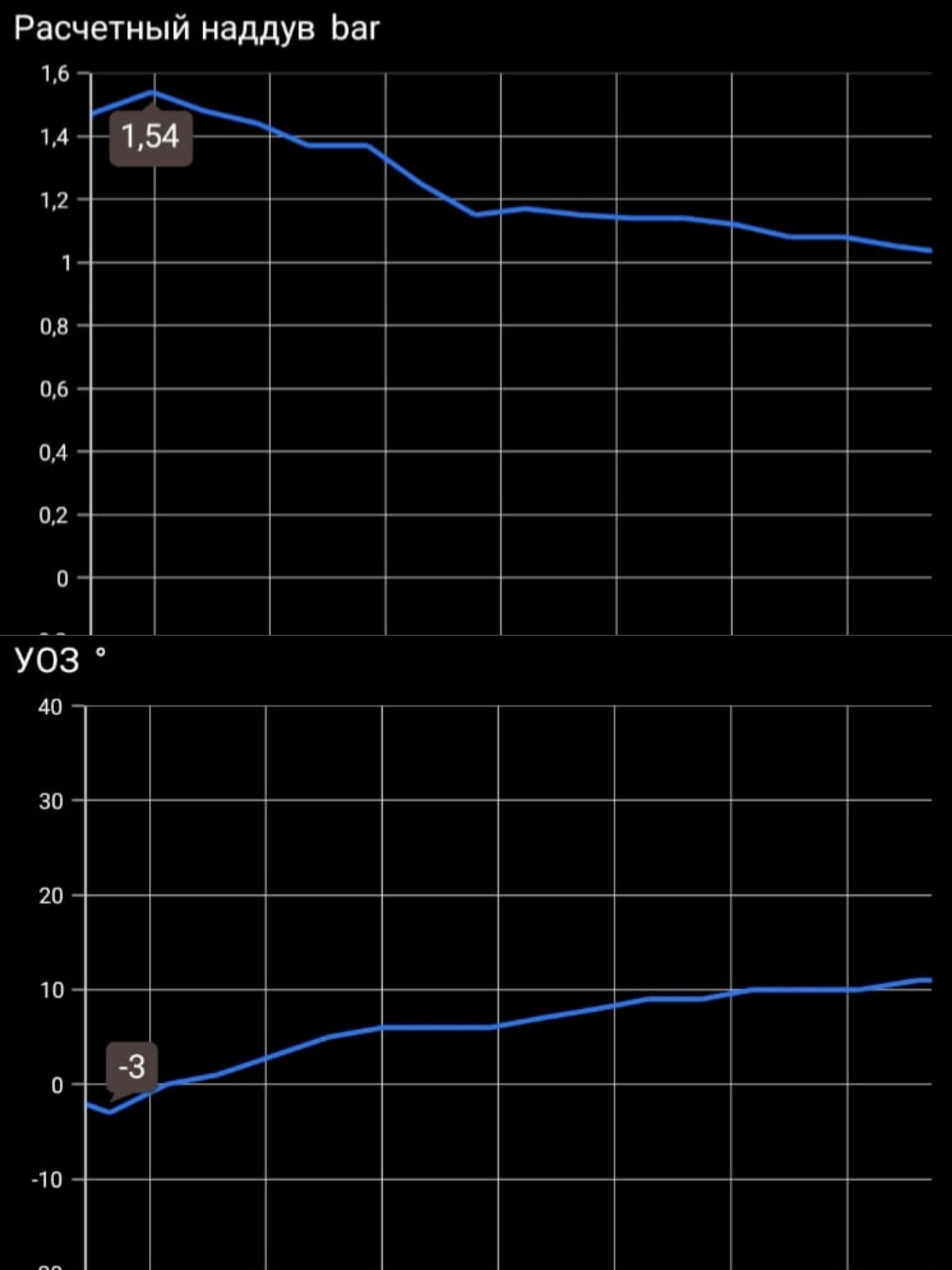

Здравствуйте
Подскажите пожалуйста
При нажатие педали газа в пол на 4 передачи с 2500 оборотов откат угла зажигания -3, -4 потом угол растет. Детонации не слышно. Это нормально?
За ранее благодарю.
Даже на стоке, на моем гти были откаты до 3-4 градусов и это в рамках ДОПУСКА. Идеально 0 по всем цилиндрам очень редко бывает, по крайней мере на просмотренных мною несколько сотен логов.
Ответил на самый главный вопрос.
