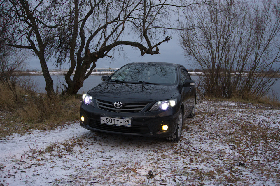

Прошел год с тех пор как я владею Тойотой и ровно столько мне понадобилось для того чтобы привести головную оптику к финальному виду.
Давно мне хотелось поставить на Короллку ДХО и было на то несколько причин:
1. Нежелание ездить с ближним светом днем и летними белыми ночами. Казалось бы установка противотуманных фар решила проблему и вроде все довольны, но…
2. Пригасающая при включении габаритов подсветка панели приборов. В солнечные дни ни чего не видно. Можно было бы настроить чтобы не пригасала, но тогда ночью она будет не приятно светить в глаза.
3. Это уже побочный эффект — меньшее потребление тока.
Изначально не хотелось ставить инородные ходовые огни в решетку на бампере и мой взгляд упал на противотуманные фары с функцией ДХО от Osram. А именно OSTAM LEDriving FOG PL. Но пока я думал ценник на них улетел в космос, в итоге я долго не мог убедить себя на их установку.

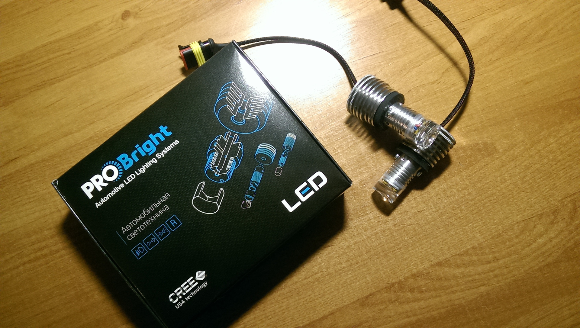

Мысль об установке ДХО меня не покидала и однажды я наткнулся на продукцию PROBright. Заказал через сайт производителя.

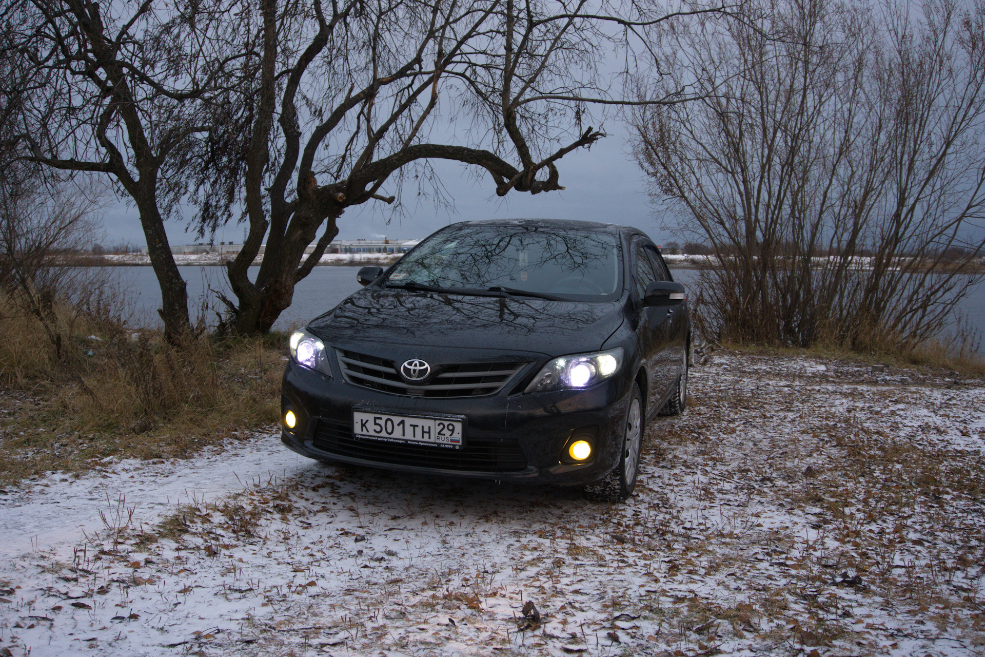

ДХО устанавливаются вместо ламп поворотников, без каких либо доработок фар, поэтому расписывать установку не вижу смысла. Включение автоматическое с запуском двигателя (контроль по напряжению в бортовой сети), Выключение соответственно автоматически через небольшой период времени после остановки двигателя. Режимы работы смотрите ниже в видео.
Для себя отметил плюсы помимо вышеизложенных причин:
— Полностью штатный вид авто.
— Благодаря высокому расположению ДХО машина становится видна раньше для встречных водителей (особенно на трассе) и более заметна в зеркалах заднего вида.
— Расположение в крайних точках авто обозначает реальные габариты.

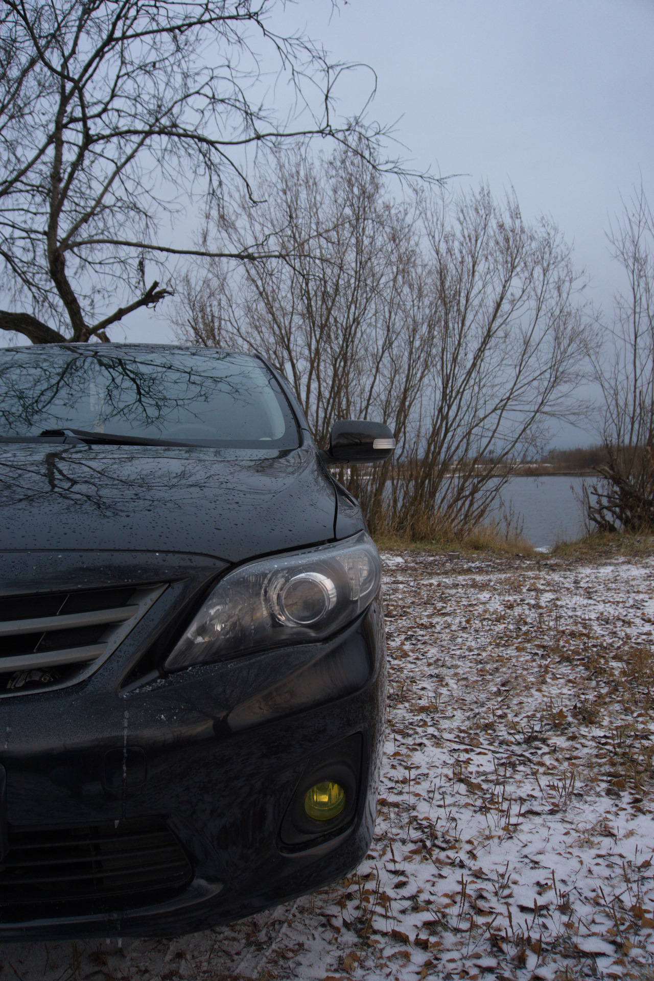

— Так как ПТФ не подлежат замене затянул их в желтую пленку.

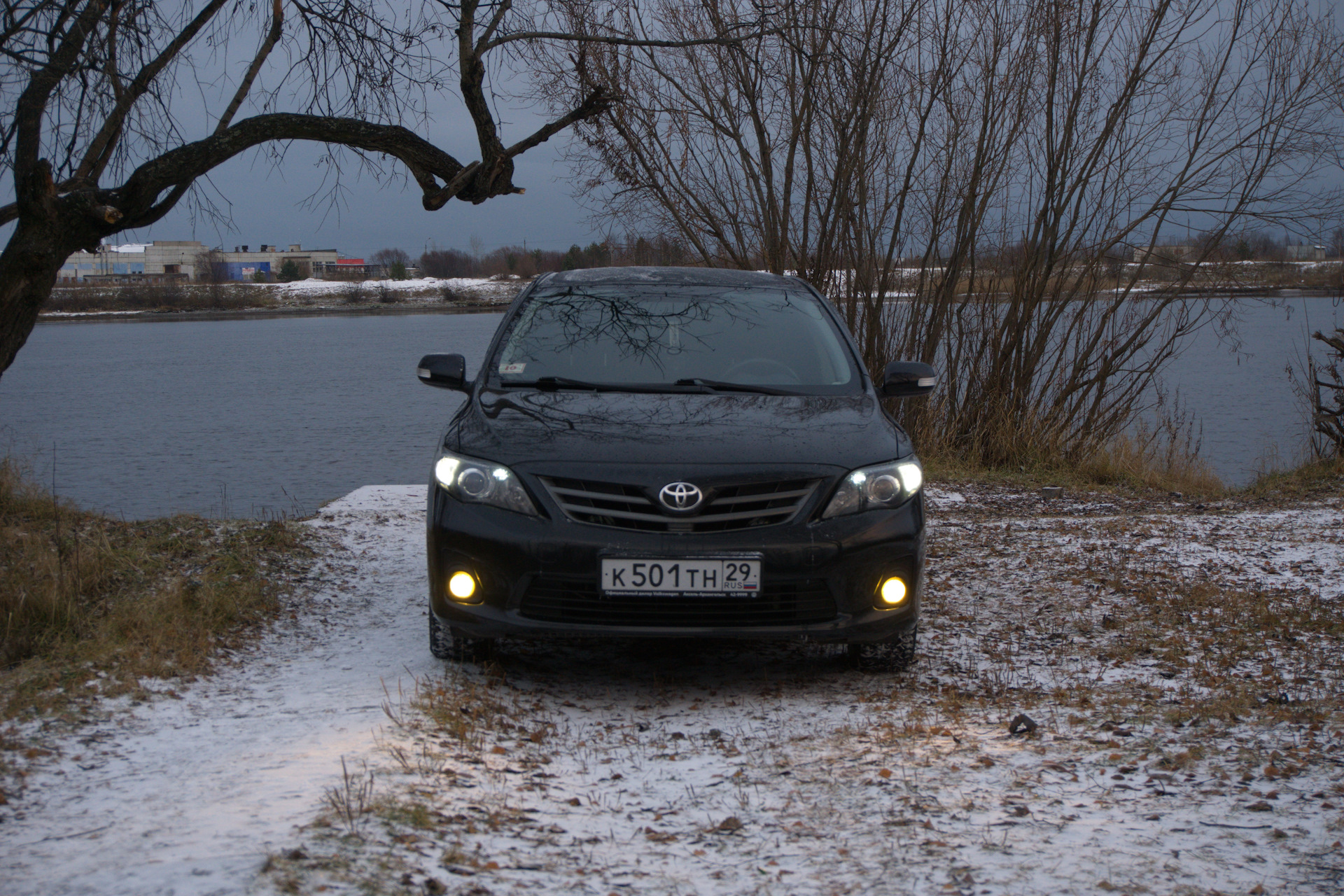

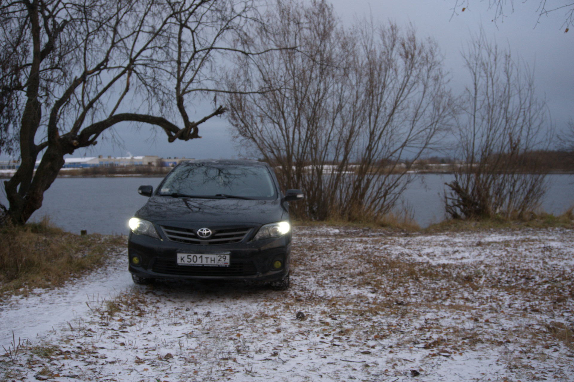

Совпало так что после установки ДХО переобулся на зиму, помыл машину и выпал первый снег поэтому пара фото бонусом.

Постараюсь записать видео, как работает головной свет и добавлю сюда. Вся запитка четырьмя проводами: +/-, подсоединение к штатным габаритам и поворотникам.

От блока управления 3 провода:"+" аккумулятора, масса и габариты (к "+" проводу габарита левой фары) и от самих ламп идут провода на "+" поворотников (правый/левый соответственно).

Там в инструкции по подключению всё достаточно подробно написано и нарисовано, сложнее подобрать нужные шайбы и вкрутить винты под свой цоколь лампы.
