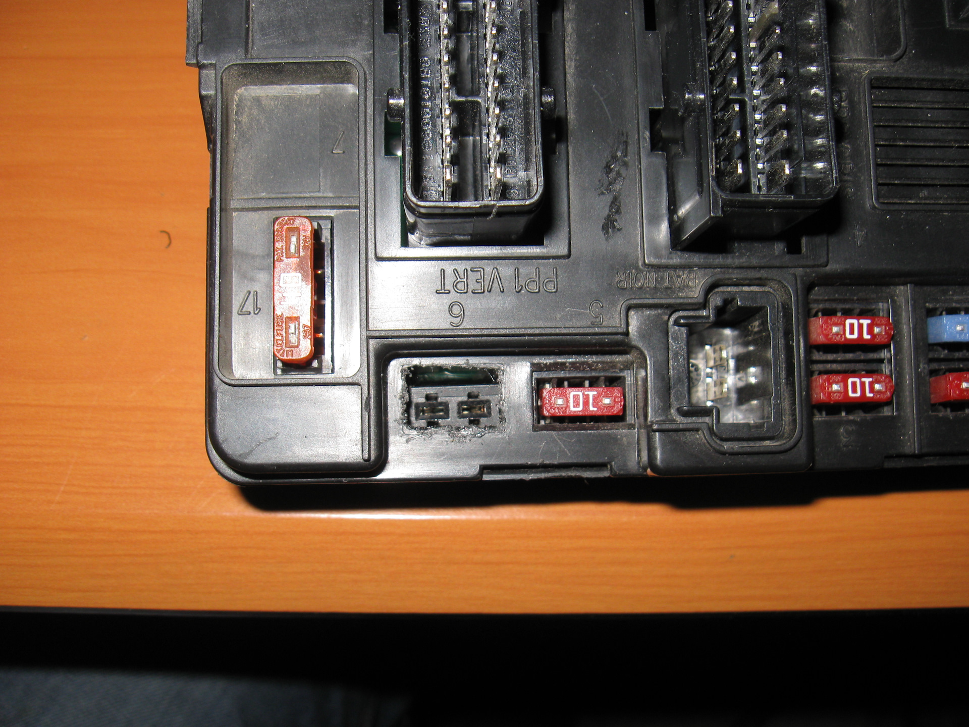

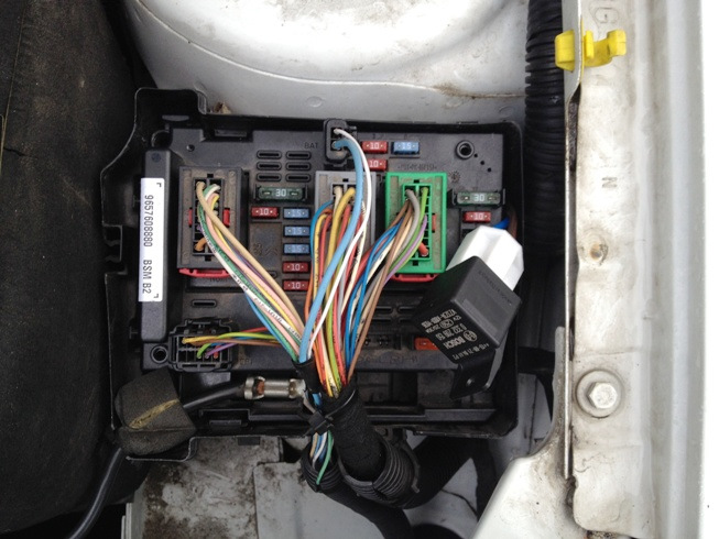

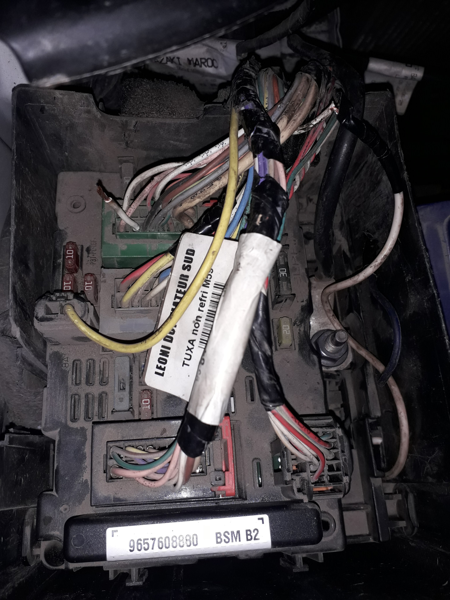

Блок BSM это исполнительный блок в моторном отсеке, в котором расположены реле и предохранители. Блоки делятся по комплектации с В1 до В4 и отличаются только количеством реле и предохранителей. В1 это минимальная, а В4 это максимальная, с полным набором реле и предохранителей. Вернемся к нашим ПТФ, для того чтоб узнать есть ли реле ПТФ внутри блока, снимаем крышку блока предохранителей в моторном отсеке и смотрим сначала на маркировку блока (ближе к фаре есть наклейка), а потом на наличие в блоке предохранителя по номером 6. Если он есть, значит могу Вас поздравить ничего в блоке делать не надо, надо будет только вставить в зеленый разъем в 10 камеру, контакт с проводом и подключить его к ПТФ, после чего сделать активацию ПТФ через Лексию или Пежо Пленет 2000. Ну а если такого предрхранителя нету, тогда следующий абзац для Вас.

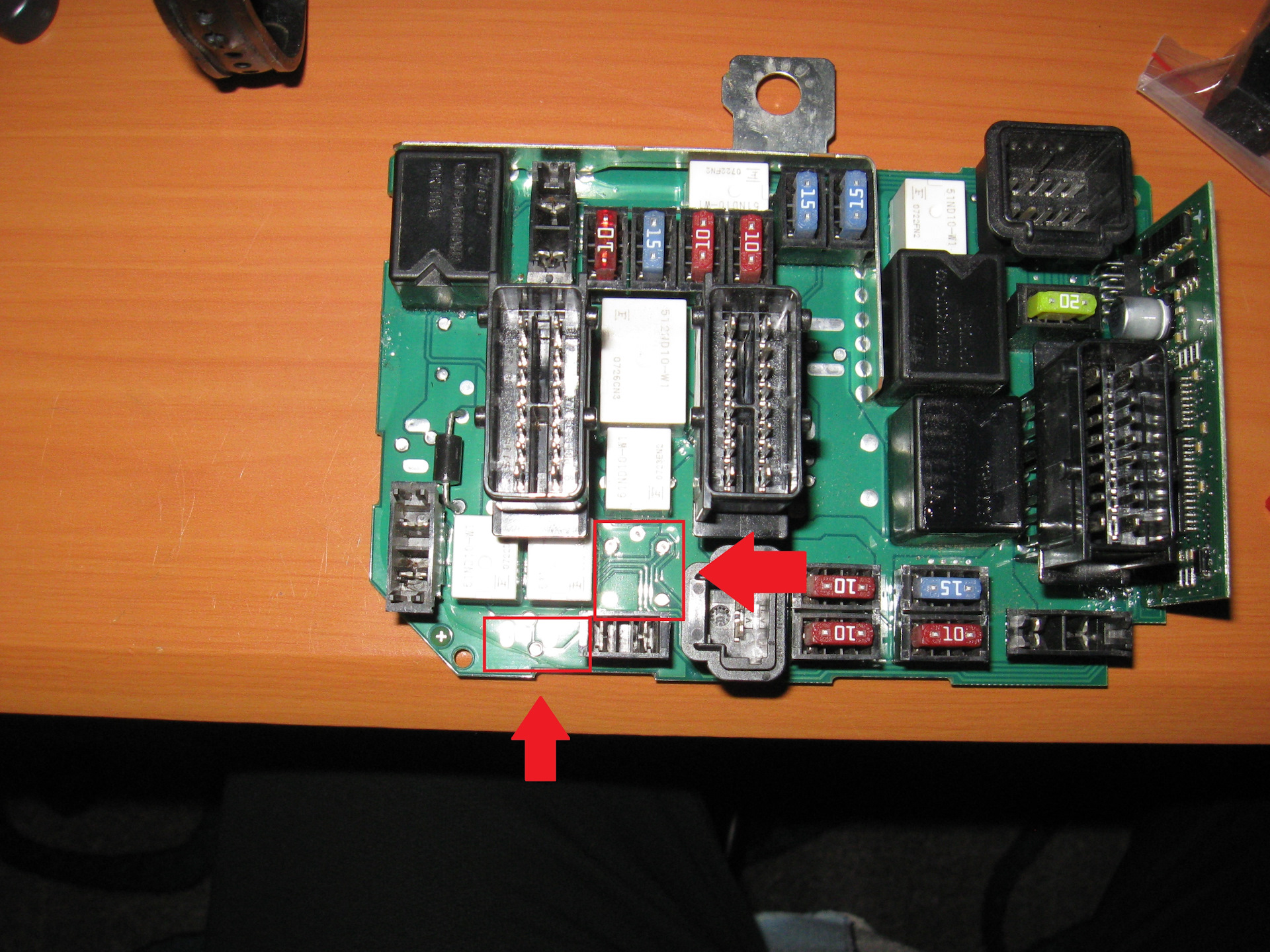

И так начемс… Вы уже определили что у Вас нету 6-го предохранителя, печалится тут не стоит, просто в блоке нет реле ПТФ и его надо туда впаять. Для того чтоб впаять реле нужно: паяльник, припой, флюс, контакты-держатели для предохранителя, само реле, умение держать паяльник и руки растущие с правельного места. Снимаем блок с машины, при этом не забываем дать машине заснуть с открытым капотом, чтоб правильно отключить электропитание. После того как мы сняли блок, разбираем его, дело не сложное всего то освободить пару защелочек и перед нами предстаит такая картина.
Блок BSM-B2

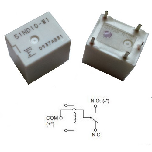

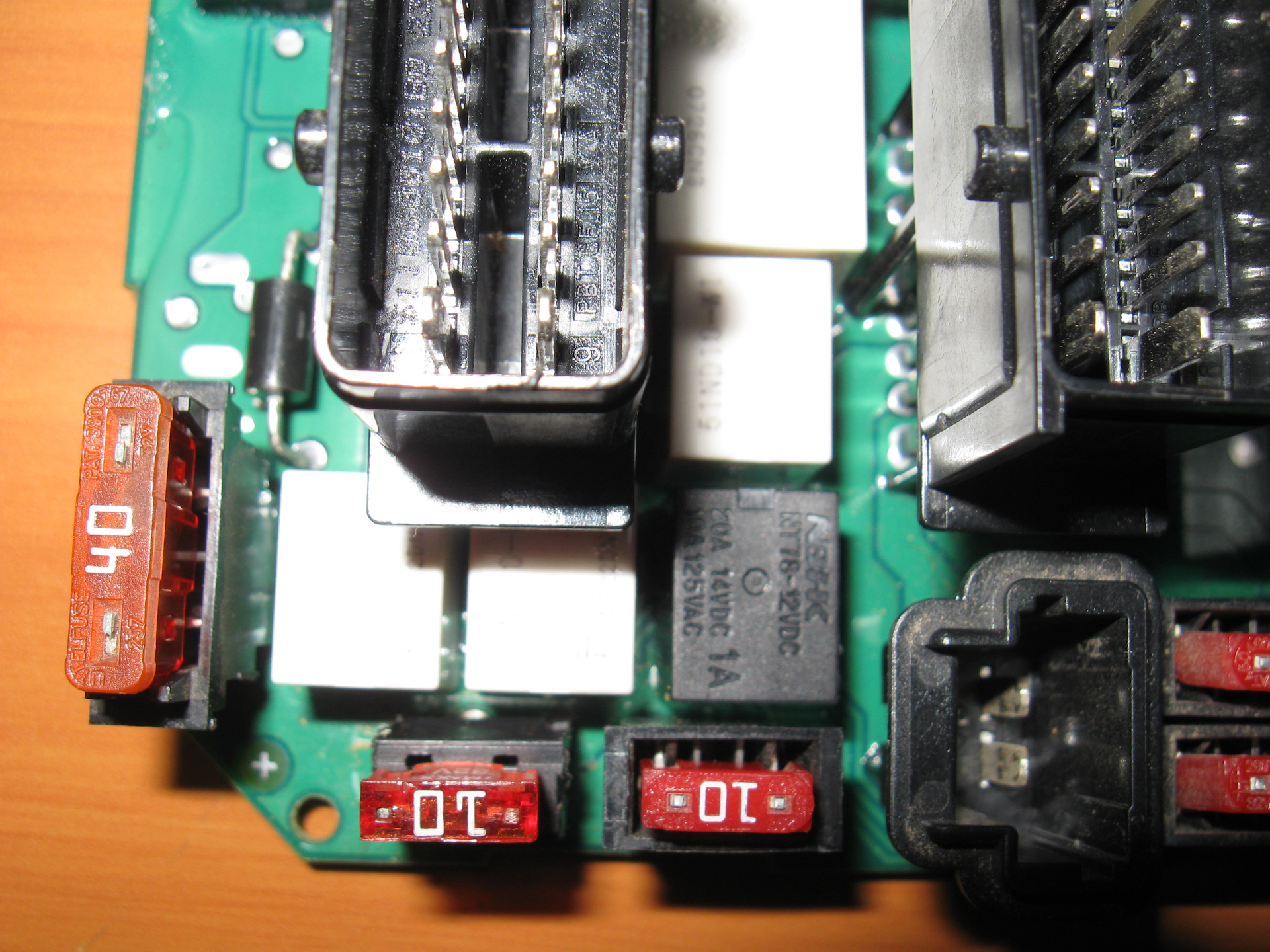

Красными стрелочками указаны месте где должно стоять реле и предохранитель. Реле должно быть 51ND10-W1

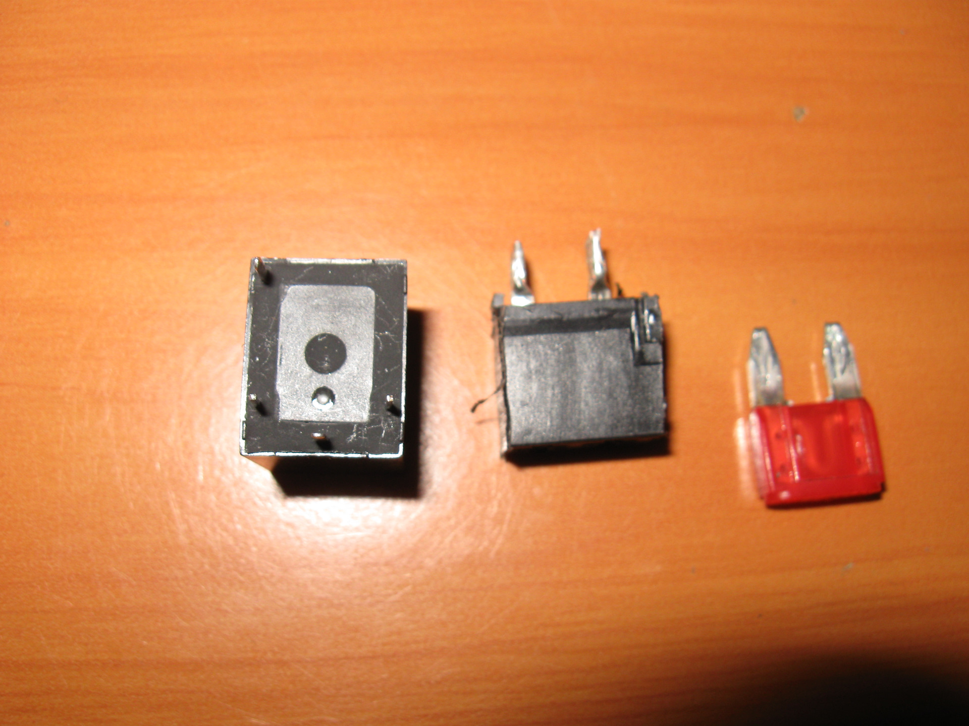

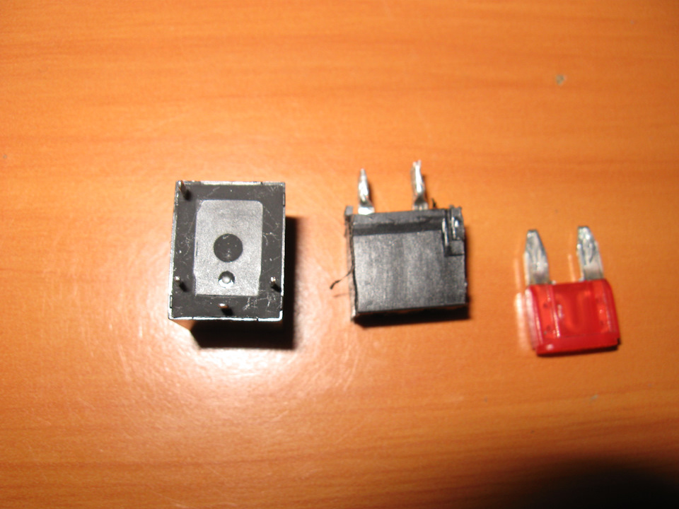

Но реле довольно таки редкое в Украине, я нашел в продаже только на Али-экпрессе за 60 грн, по этому я начал искать заменитель этого реле и такой заменитель реле нашелся, это реле NT78-12VDC, стоит оно 15 грн. Для сравнения цены блок BSM-B3 стоит 30-40 долларов.

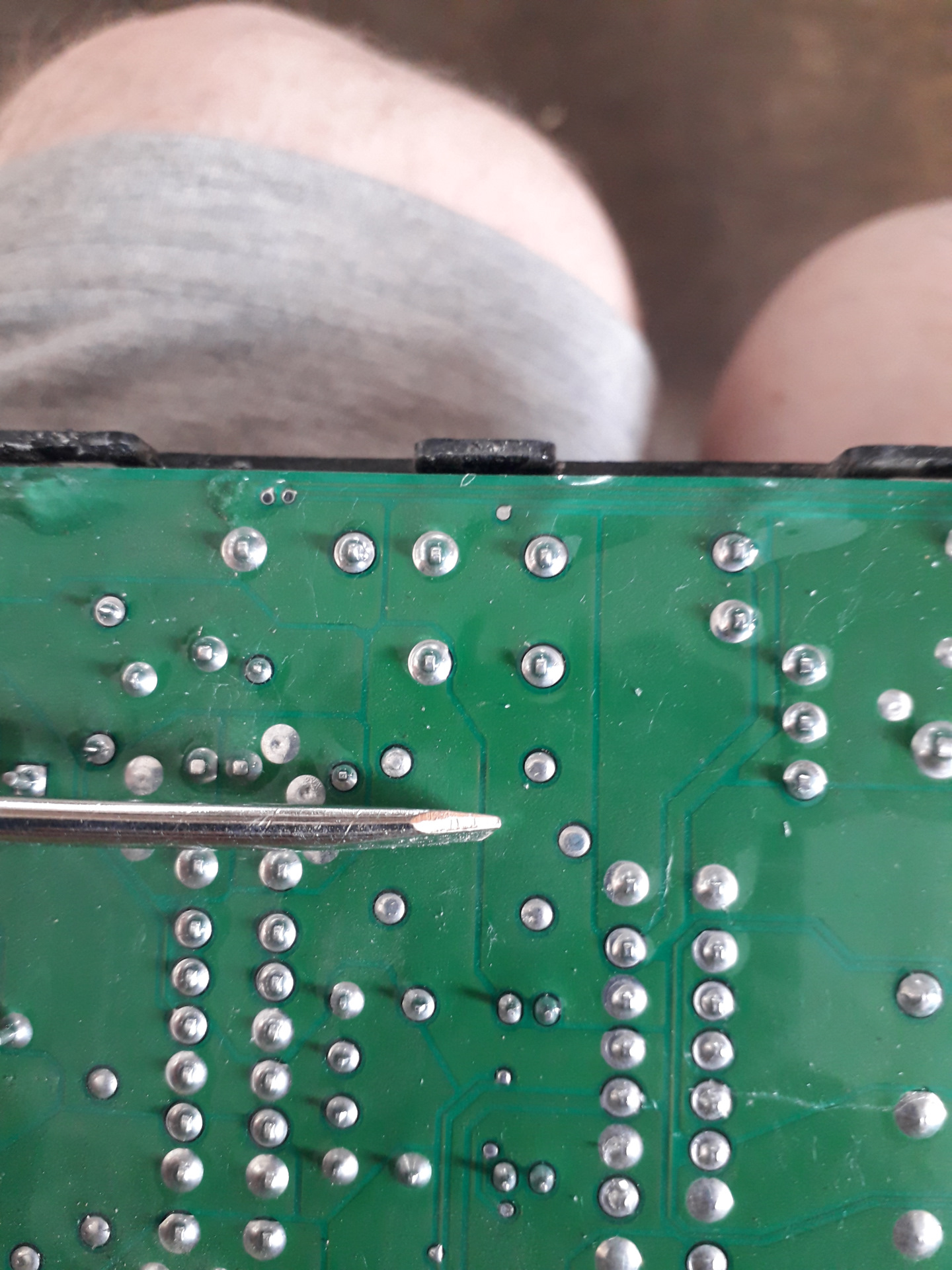

Также рядом изображен держатель предохранителя, который я сделал из старого разъема от фольксвагена, поскольку оригинальный держатель можно добыть из сгоревшего блока BSM. Перд пайкой места нужно зачистить ибо сама плата покрыта специальным лаком, воизбежание окисление дорожек на плате. Далее берем паяльник, терпение и паяем. Сначале реле, потом предохранитель, после окончания пйки должно получится примерно так:
После чего, покрываем места пайки лаком и собираем блок.

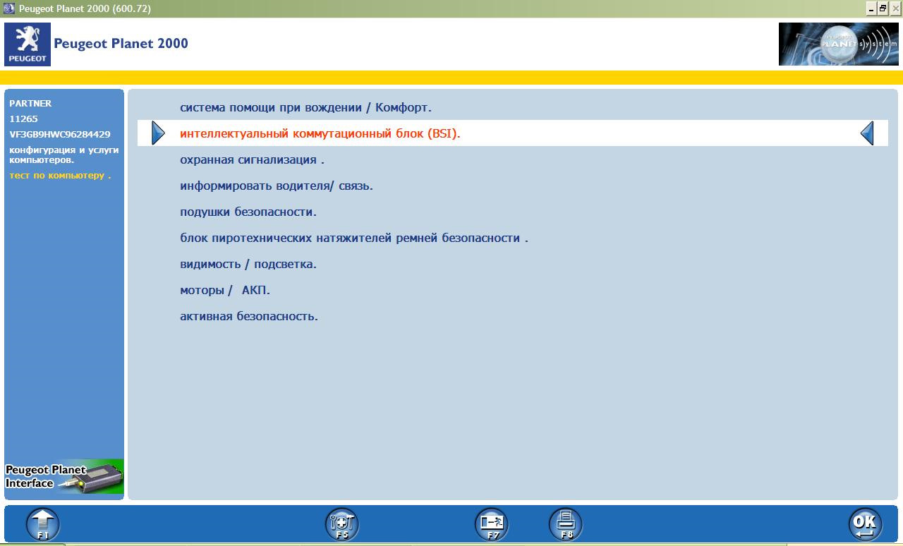

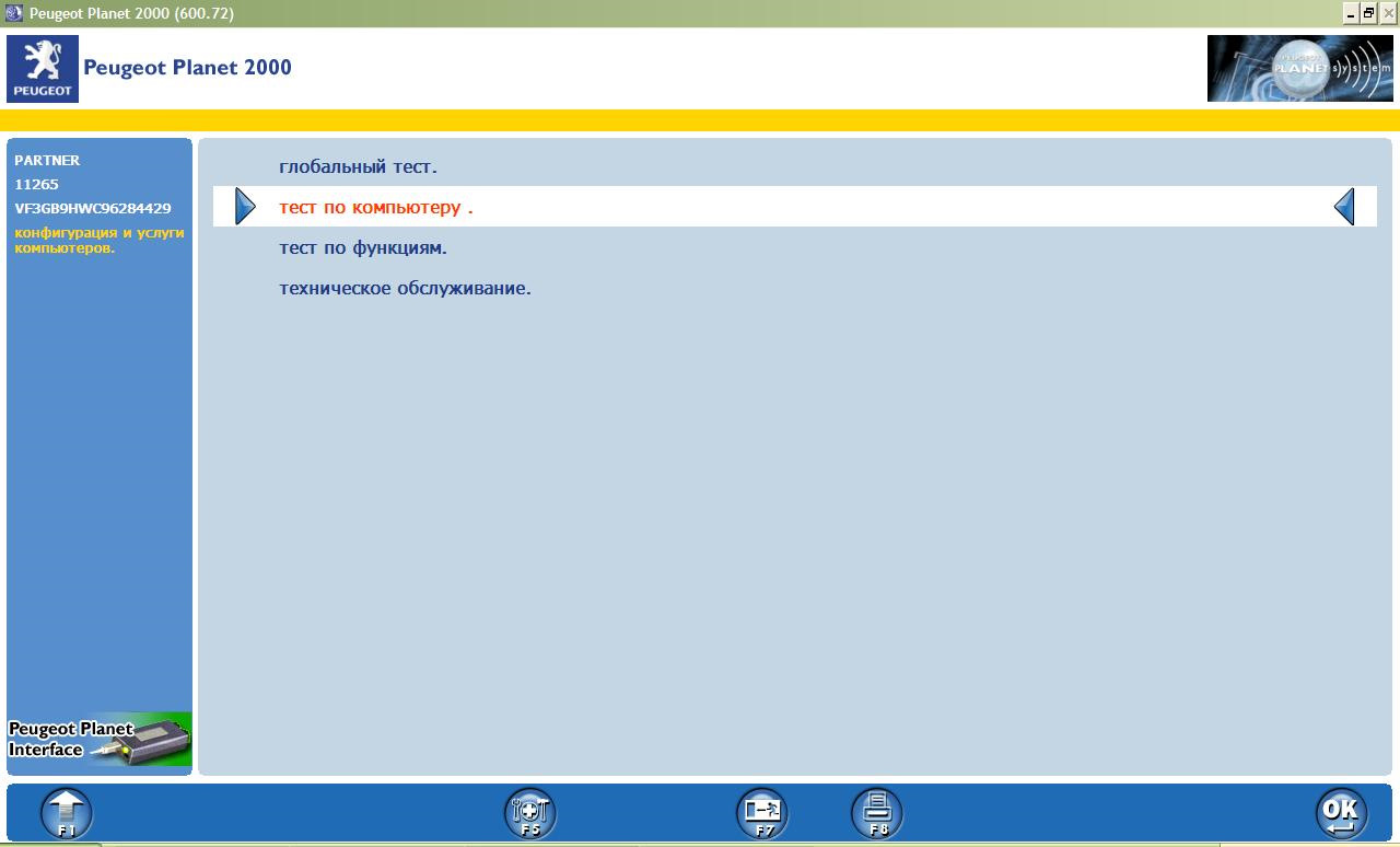

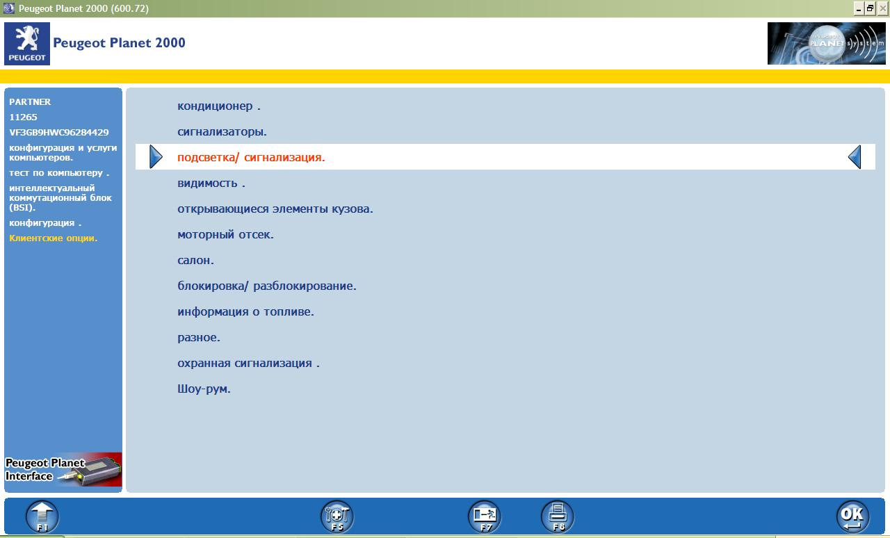

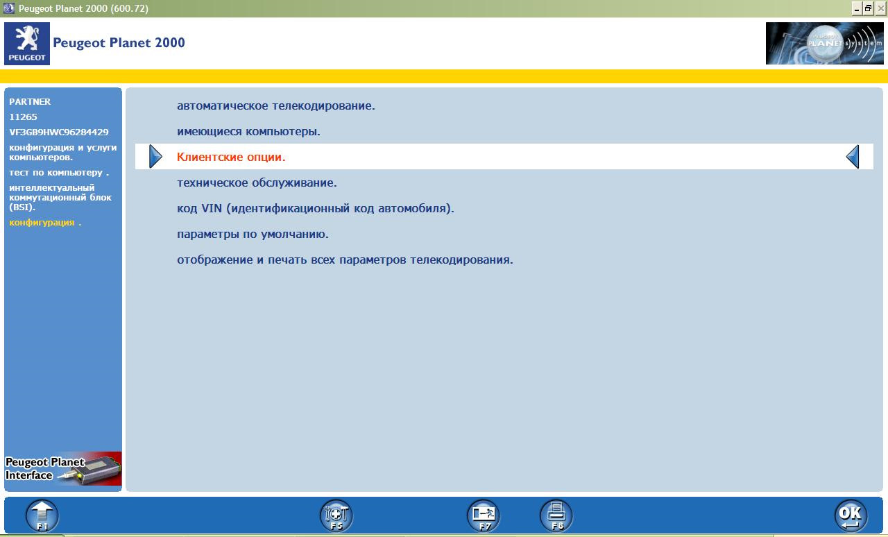

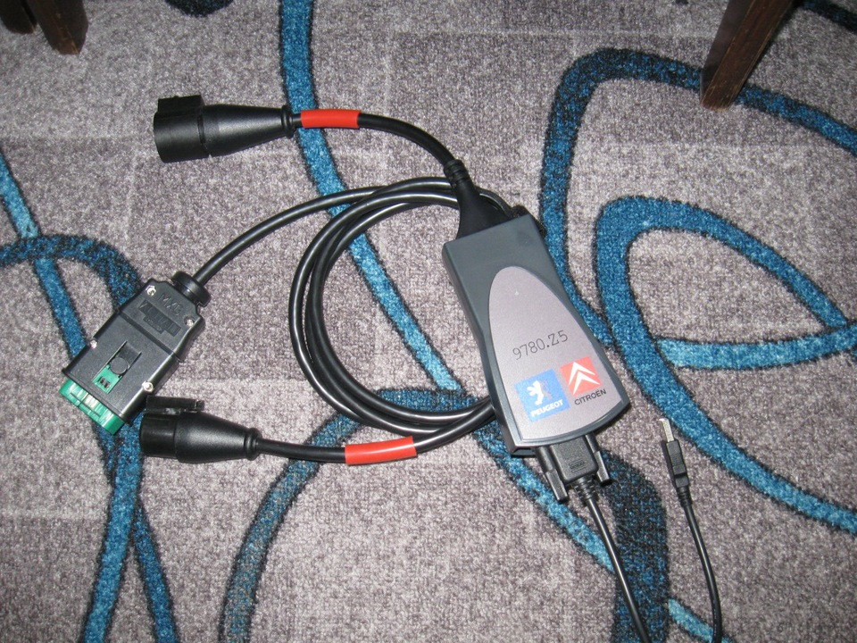

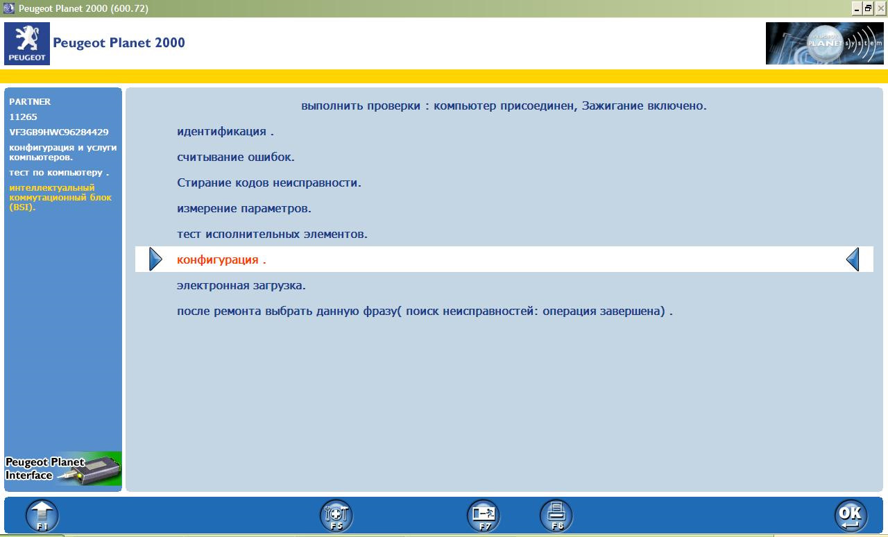

Для того что активировать ПТФ, нам нужен диагностический адаптер LEXIA и ПО идущее с этим сканером. В моем варианте я использовал Peugeot Planet 2000.

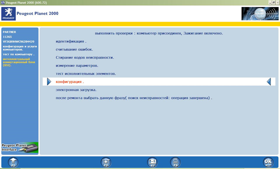

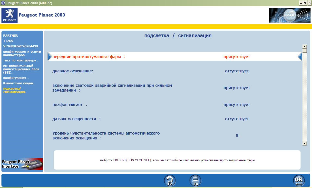

Запускаем программу, вводим ВИН-код и OPR-код и запускаем программу Peugeot Planet 2000 (для тех у кого Ситроен используем LEXIA). Далее все по тем пунктам которые у казаны на следующих рисунках

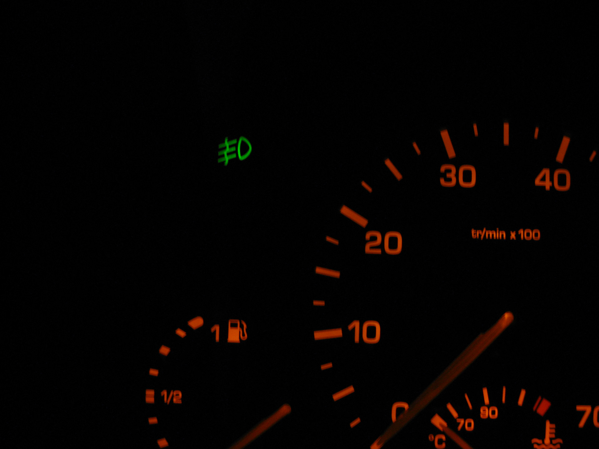

После проделаных процедур проверяем работу. В зеленый разъем в 10 камеру, вставляем контрольку, включаем габариты и ручку включения задних ПТФ и смотрим у нас на приборной комбинации засветился еще один зеленинький значок, также должна засветится контролька, которую мы вставили в зеленый разъем
Если запаяли все правильно тогда, после активации лампочка или ПТФ должны работать сразу.

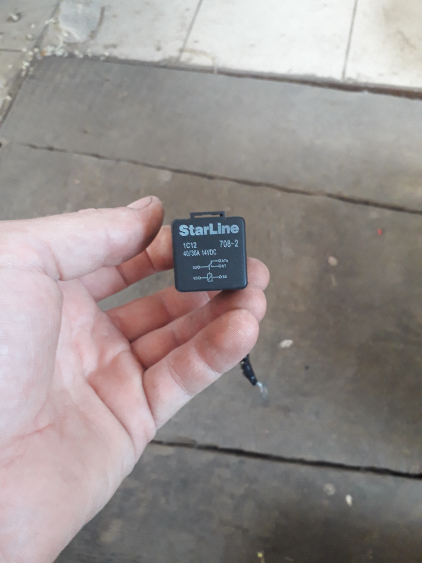

Конечно если не найдете реле, то можно проводками вывести обычное автомобильное реле

У тебя есть вайбер ватсап? Тут прям не удобно 89328545900. Получается реле должно быть вот тут, 5 контактов запаяться на простое реле я же могу от сюда? Снять векерхюю крыжку не получается. Да реле нету пропаял ножку там пусто, буду тогда реле выводить обычное. Подскажи вот такое пойдет
