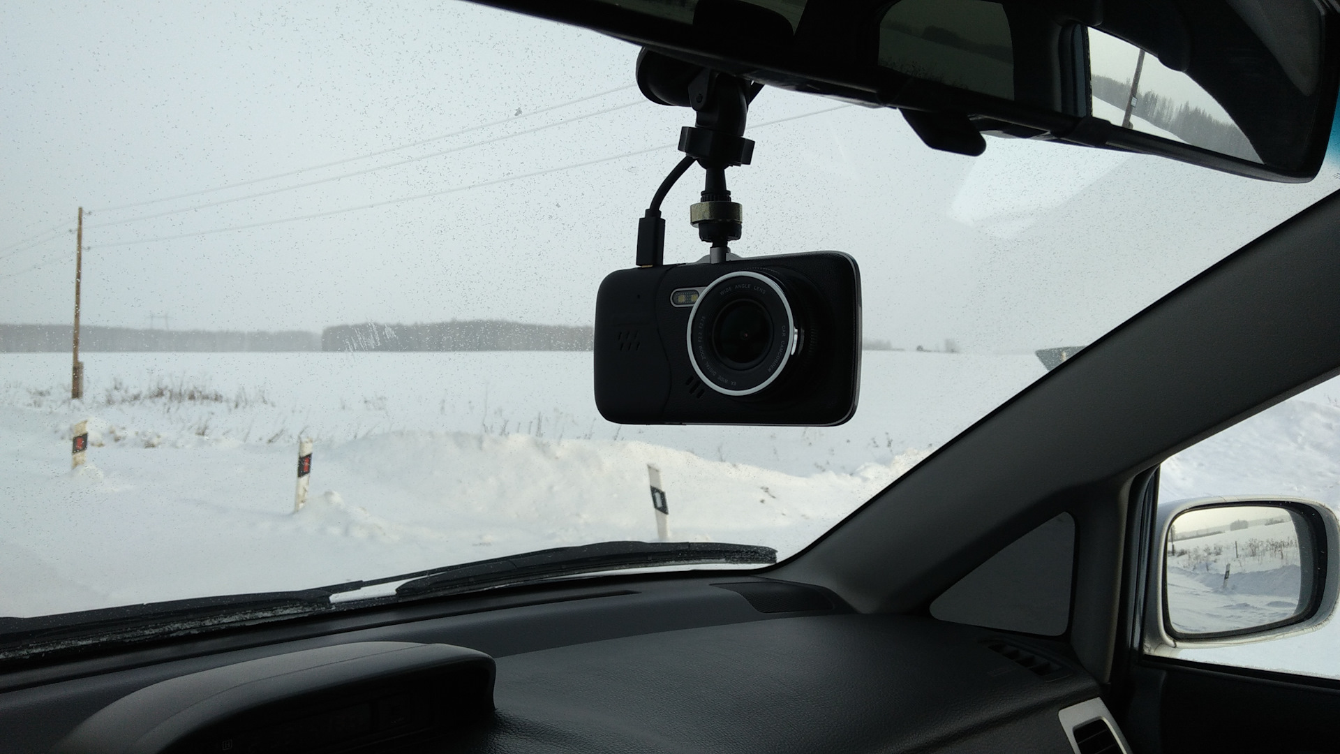

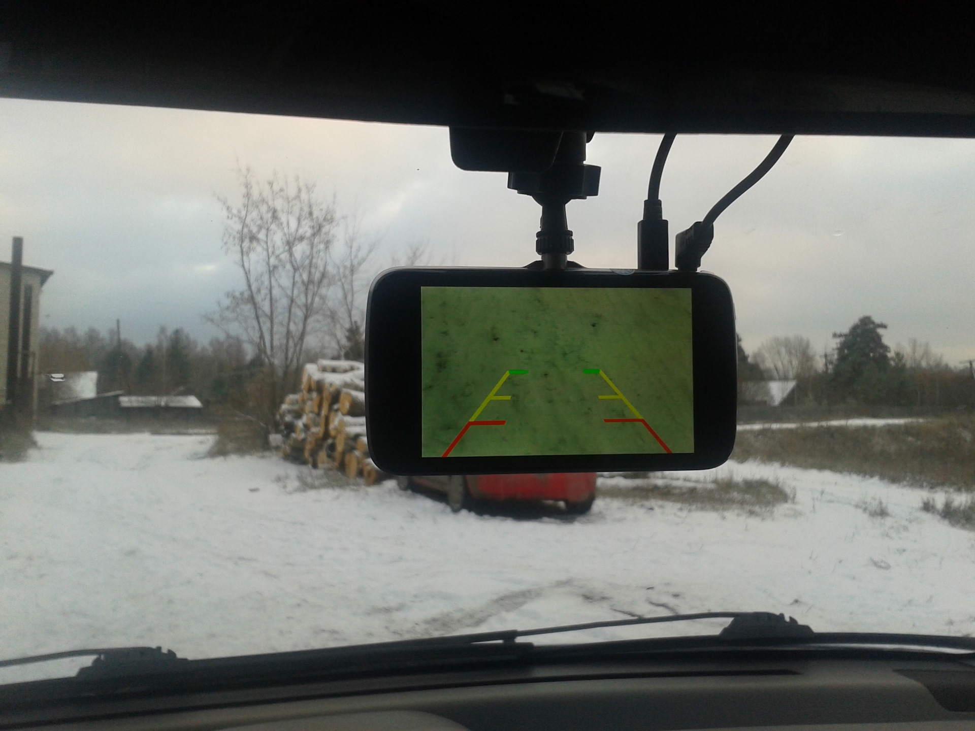

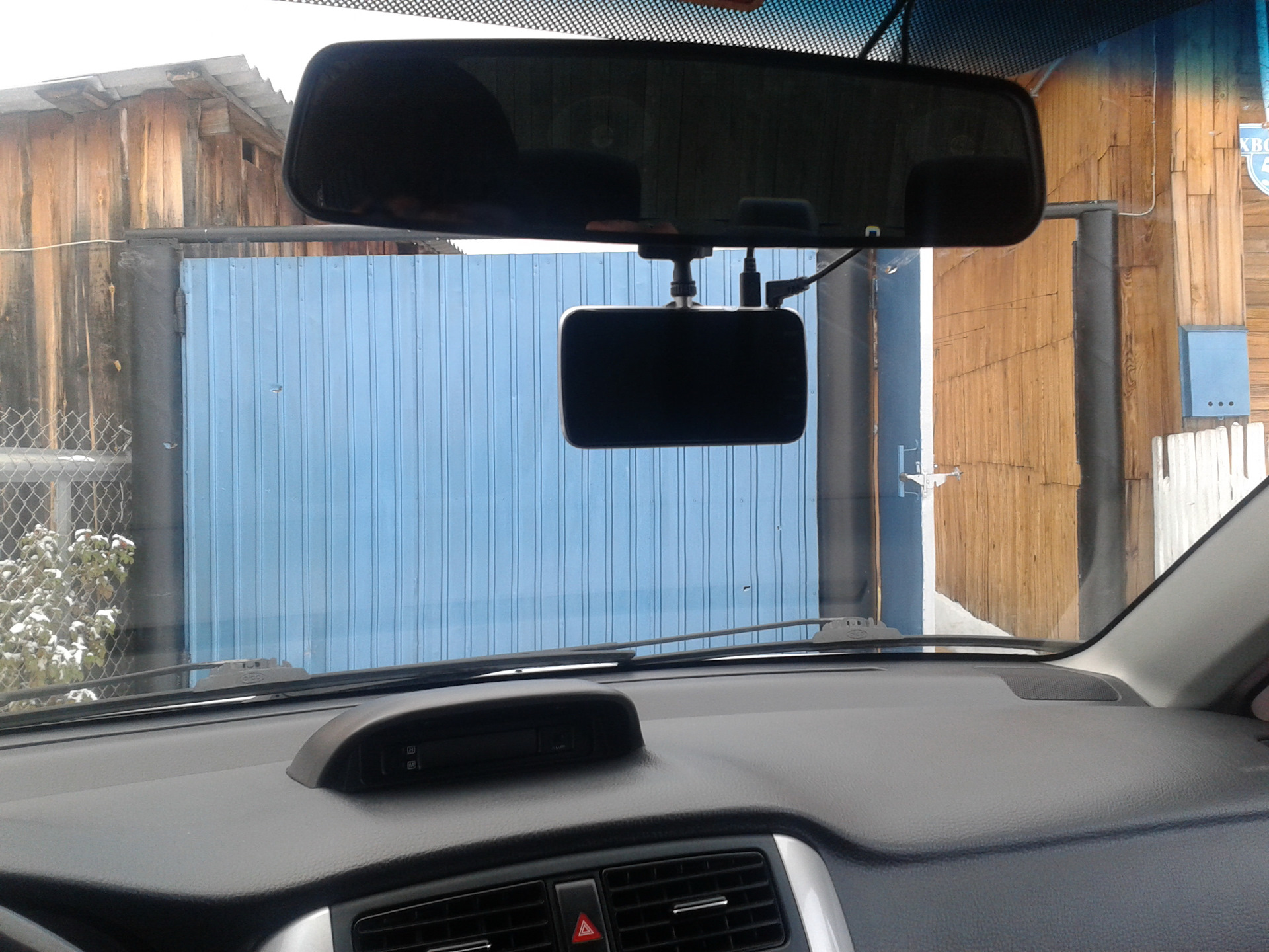

Видеорегистратор занял своё место.

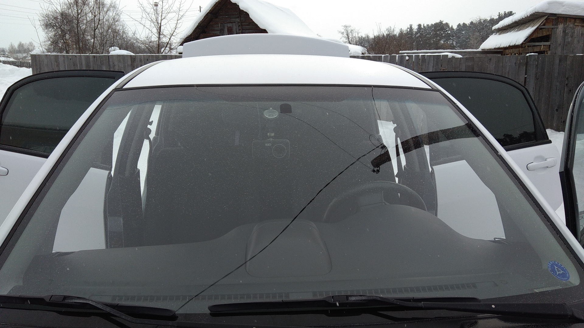

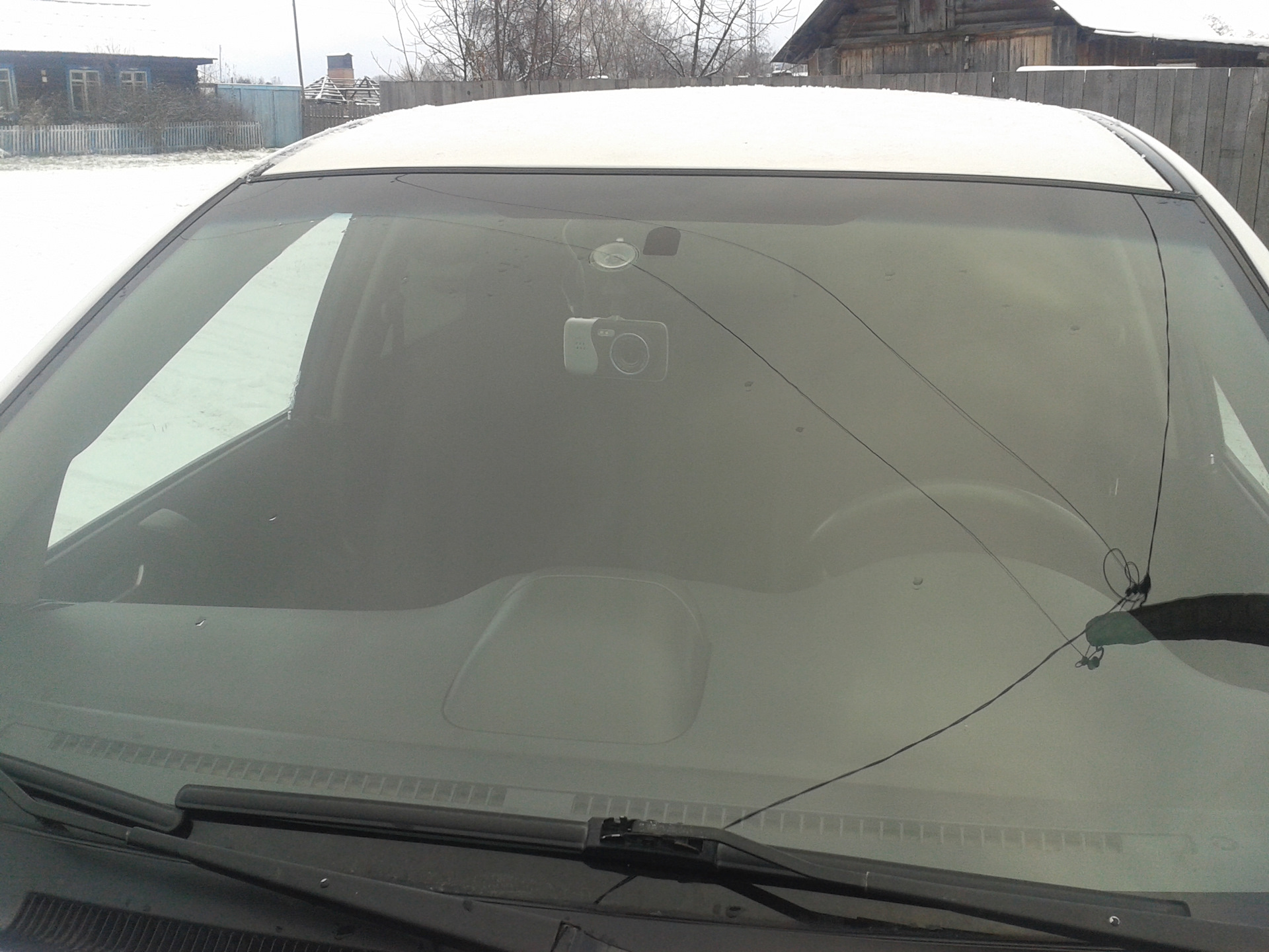

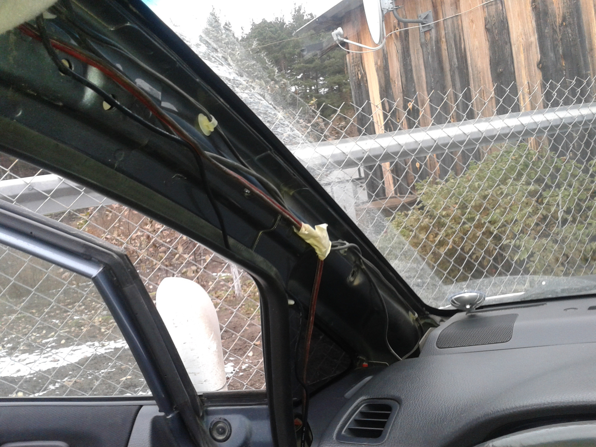

Чтобы провода не болтались — спрятал их под обшивку потолка (штробить не пришлось:-) ), провёл по левой стойке к блоку предохранителей.

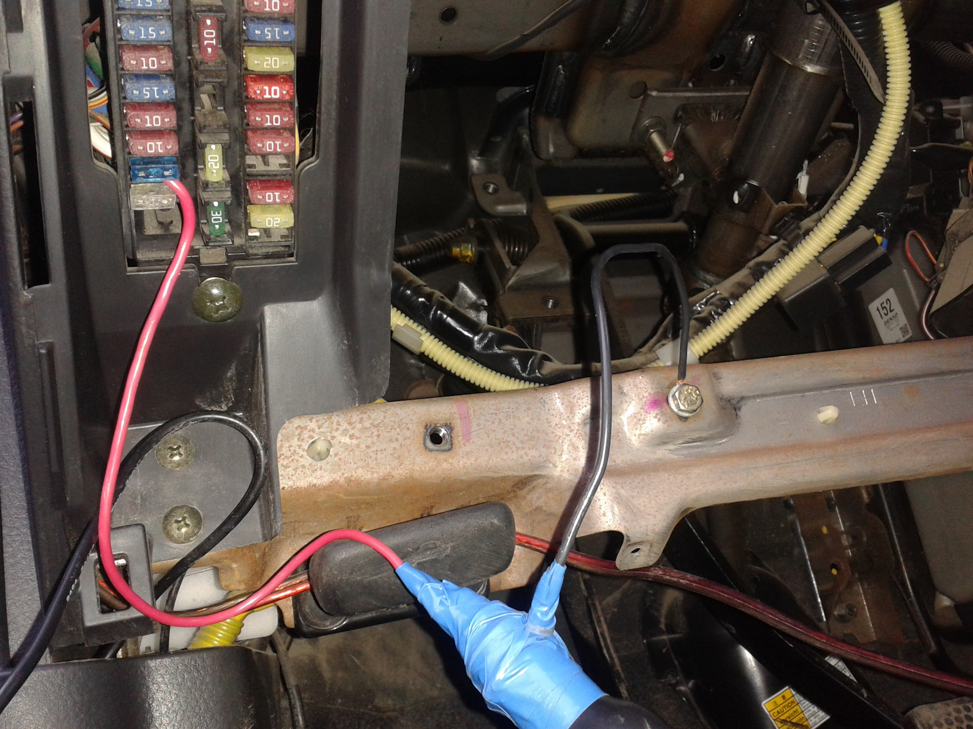

Снял нижнюю пластиковую панель для удобства. Припаял 2 провода к штатному зарядному устройству.
"+" взял от предохранителя CIGAR/АСС, массу "-" закрепил болтиком М6 в металлической рамке (на фото видно).
Провод камеры заднего вида проложил по верху, спрятал под резинки арок дверей. По порогам провод не дотягивается до крышки багажника — проверено. Установил камеру и подключил к клеммам фонаря заднего хода.
При повороте ключа зажигания в положение АСС, регистратор автоматически включается. Видео пишется одновременно на обе камеры, сохраняется в одну папку. При включении задней передачи открывается картинка с задней камеры с "разметкой".
Я ожидал, что запись будет вестись только в этот момент. Также на экран можно вывести сразу 2 изображения, но записываются они отдельно.

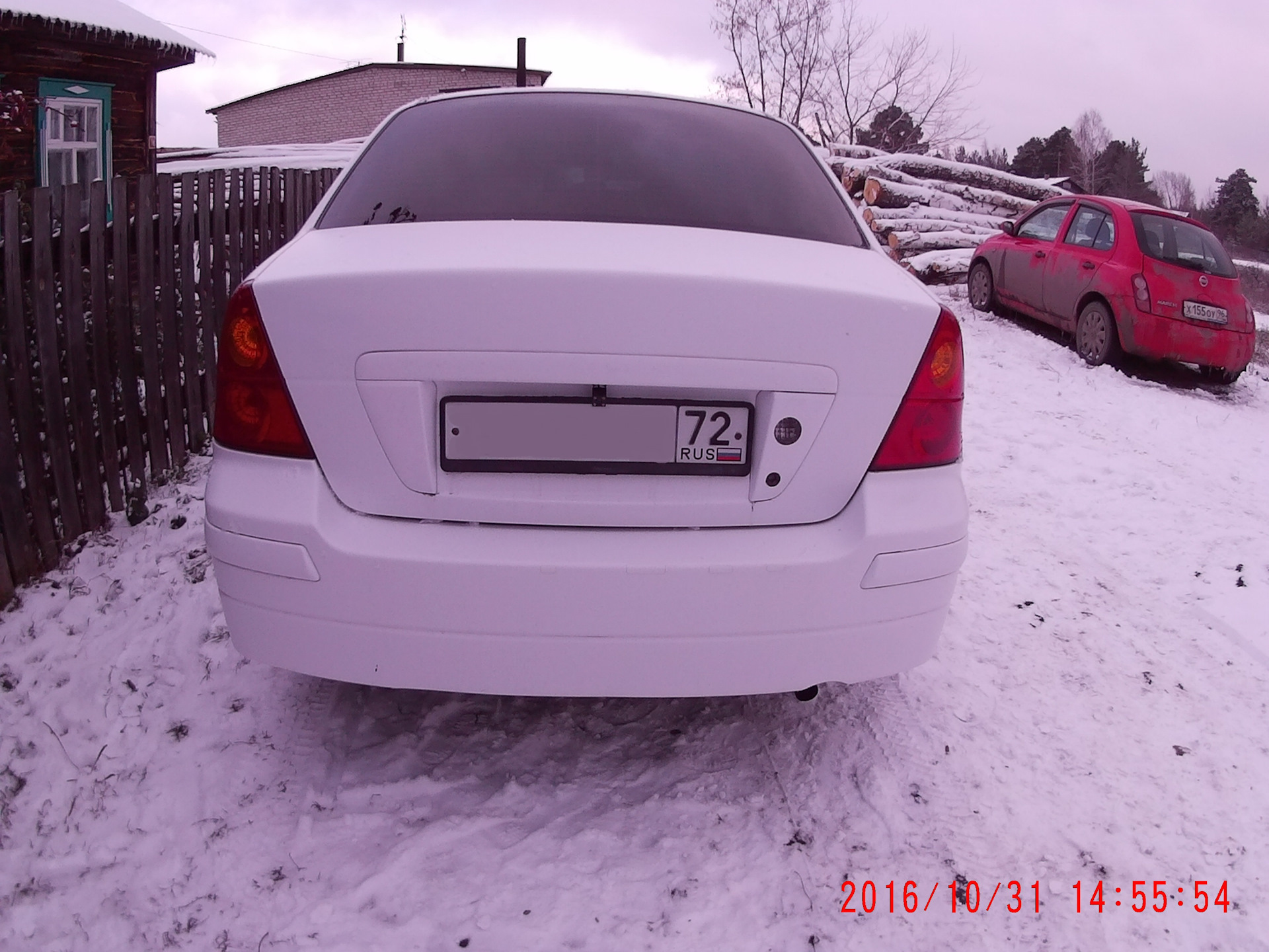

Если честно, задняя камера не понравилась. Смотрится чужеродно, угол обзора мал. Снимает зеркально, либо прямо, в зависимости от настройки. ОЧЕНЬ сильно приближает. При парковке толку от нее мало.

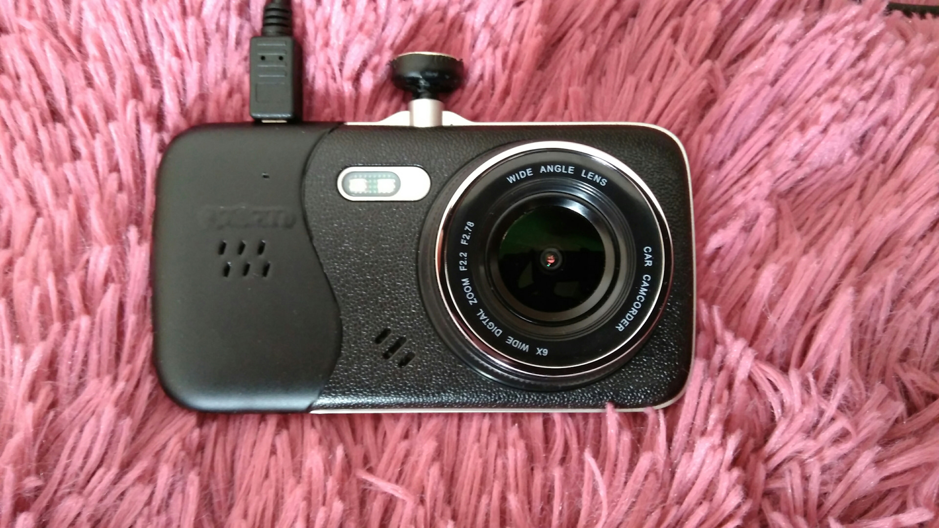

А вот основная камера супер. В настройках фото максимальное разрешение 18 Mpix 5000×3750. Видео режет на отрезки без потерь. 1 минута записи в FullHD занимает 90,7 Мб. Т.е. флэшка 16Gb позволяет записать около 3 часов. Заднюю камеру быстро закидывает грязью, поэтому нет смысла её подключать во время движения — зря тратит память (1 минута занимает 32 Мб). Флэшку надо было брать побольше. Собственной батарейки хватает на 13 минут съёмки. Проверил функцию мониторинга парковки, датчик движения работает — есть настройки чувствительности (но использовать её не собираюсь). Также есть возможность просмотреть видео на самом устройстве, удалить, сохранить от перезаписи. Минус в том, что нет usb-кабеля в комплекте (mini usb уже редкость). Приходится пользоваться адаптером.
Ну и собственно примеры видео. Смотреть желательно на FullHD экране. Хотя ютуб уже порезал качество. Оригинальные файлы заметно лучше.

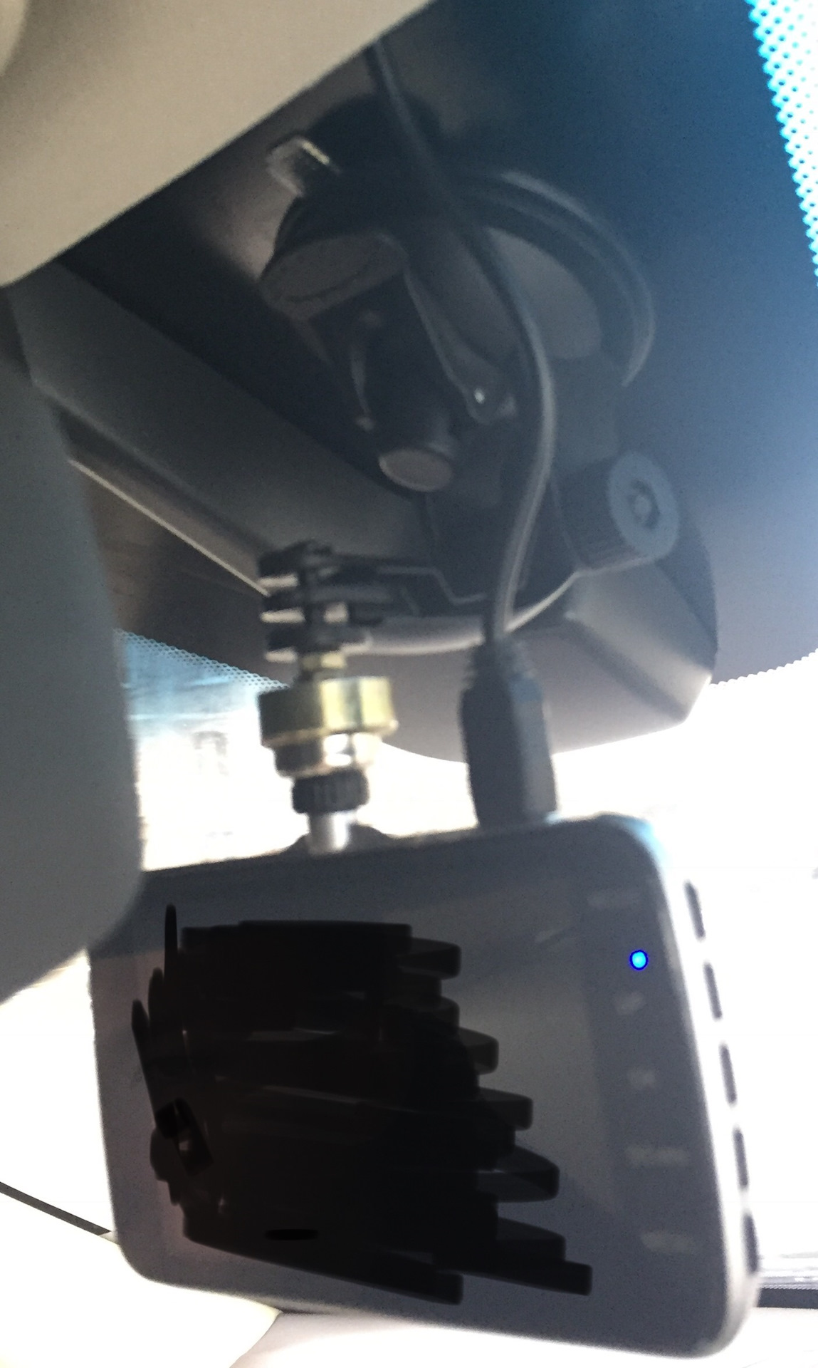

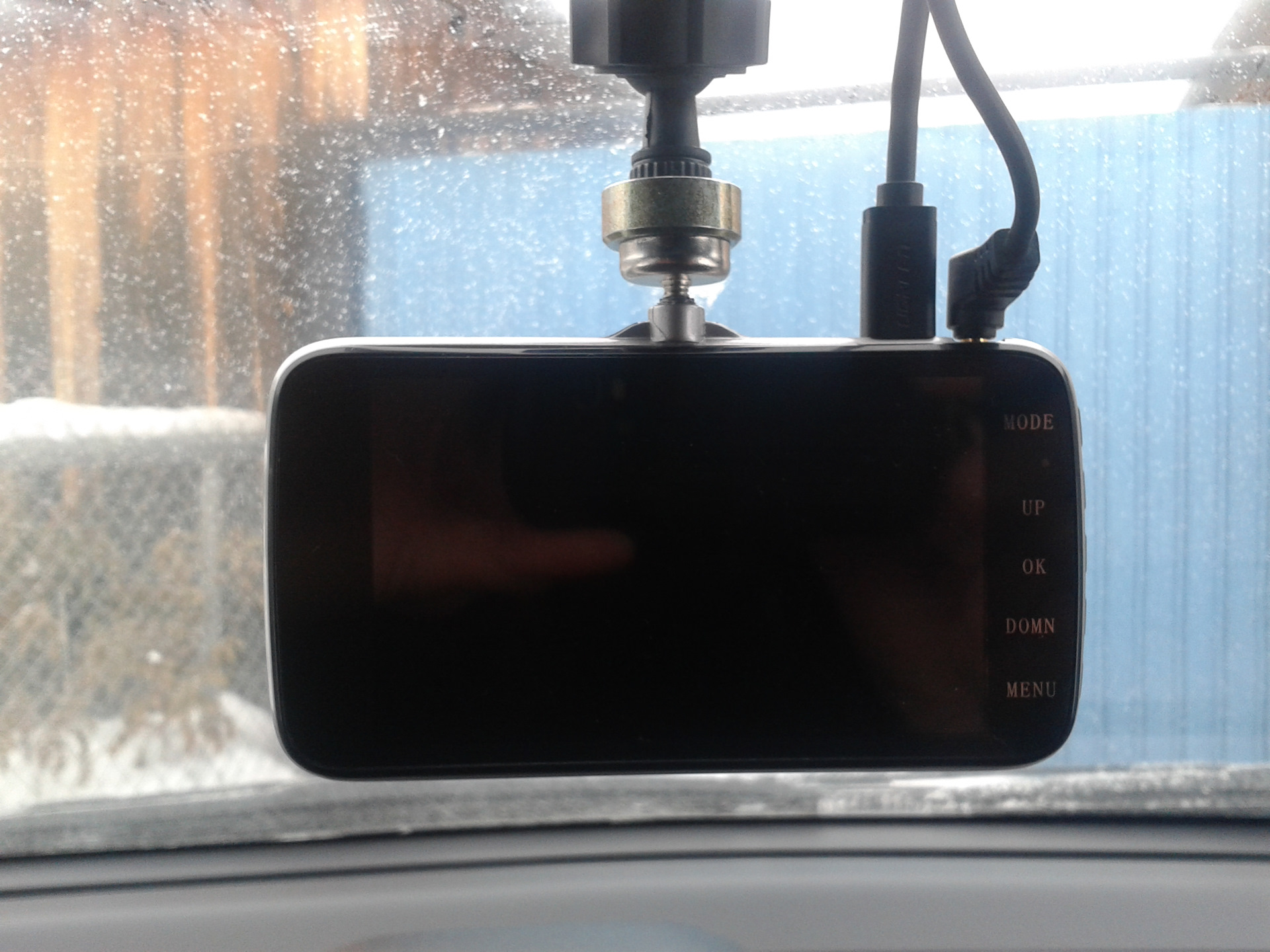

Изменил крепление. Откручивать всё-таки оказалось не совсем удобно, точнее сказать надоело. Идею подсказал Артём — обладатель такого же регистратора. Даже купил и прислал из другого города, т.к. сам я не смог найти. Спасибо ему огромное. Его страничка в ВК vk.com/id88000993 обращайтесь, он не против.
Это магнит — по резьбе отлично подходит, держит около 4 кг.
А также заклеил серую часть черной пленкой. Теперь в глаза "не бросается".

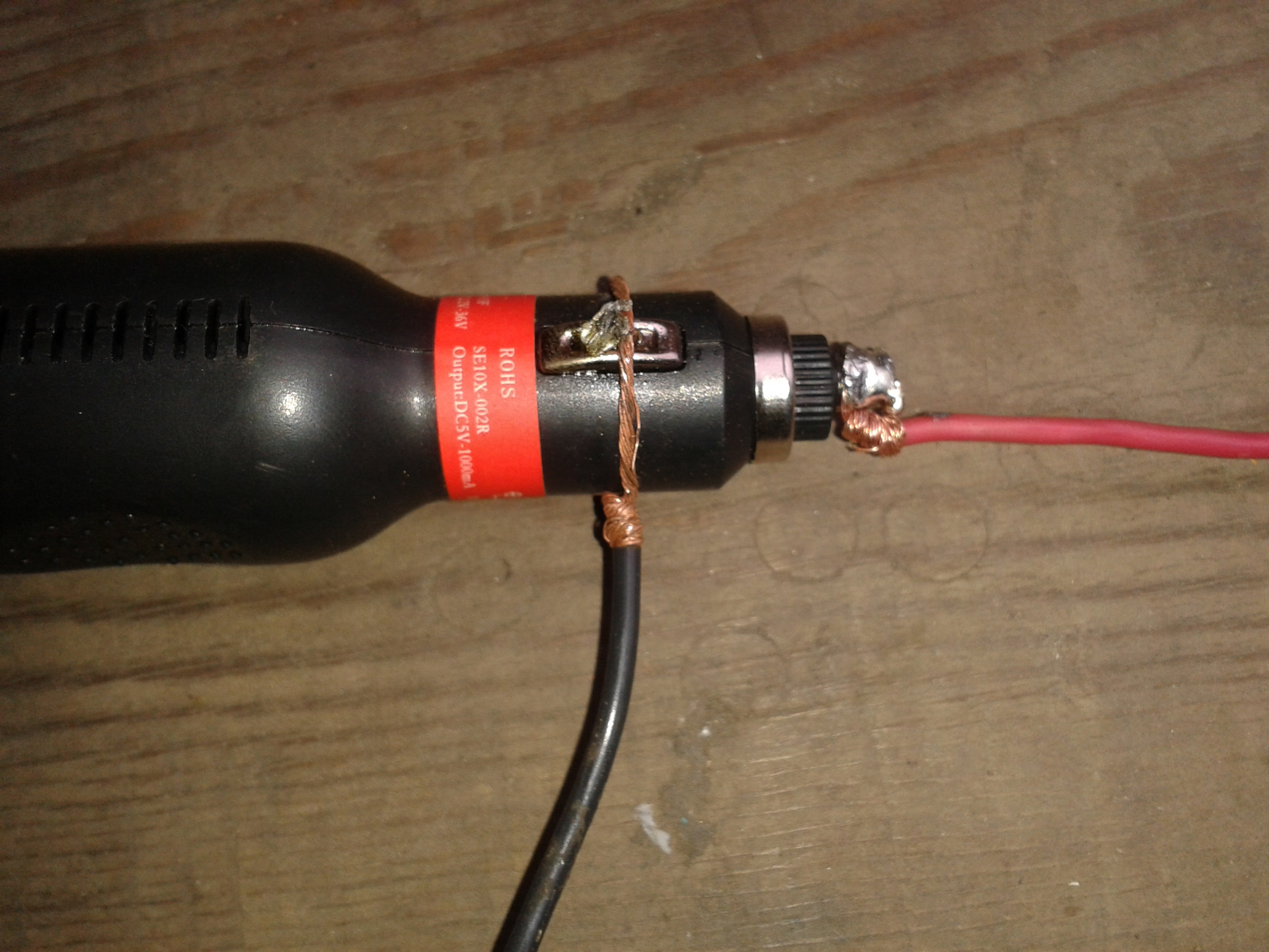

P.S.: решил дополнить, переделал питание, что-то не так с подключением через предохранитель, — часто пропадало. Подключился через розетку между сиденьями через удлинитель usb.

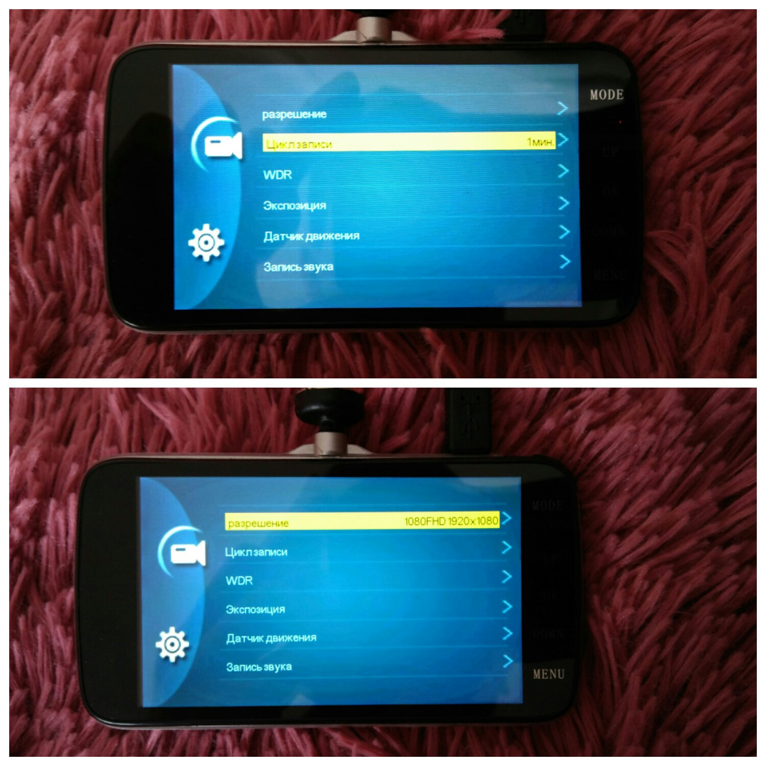

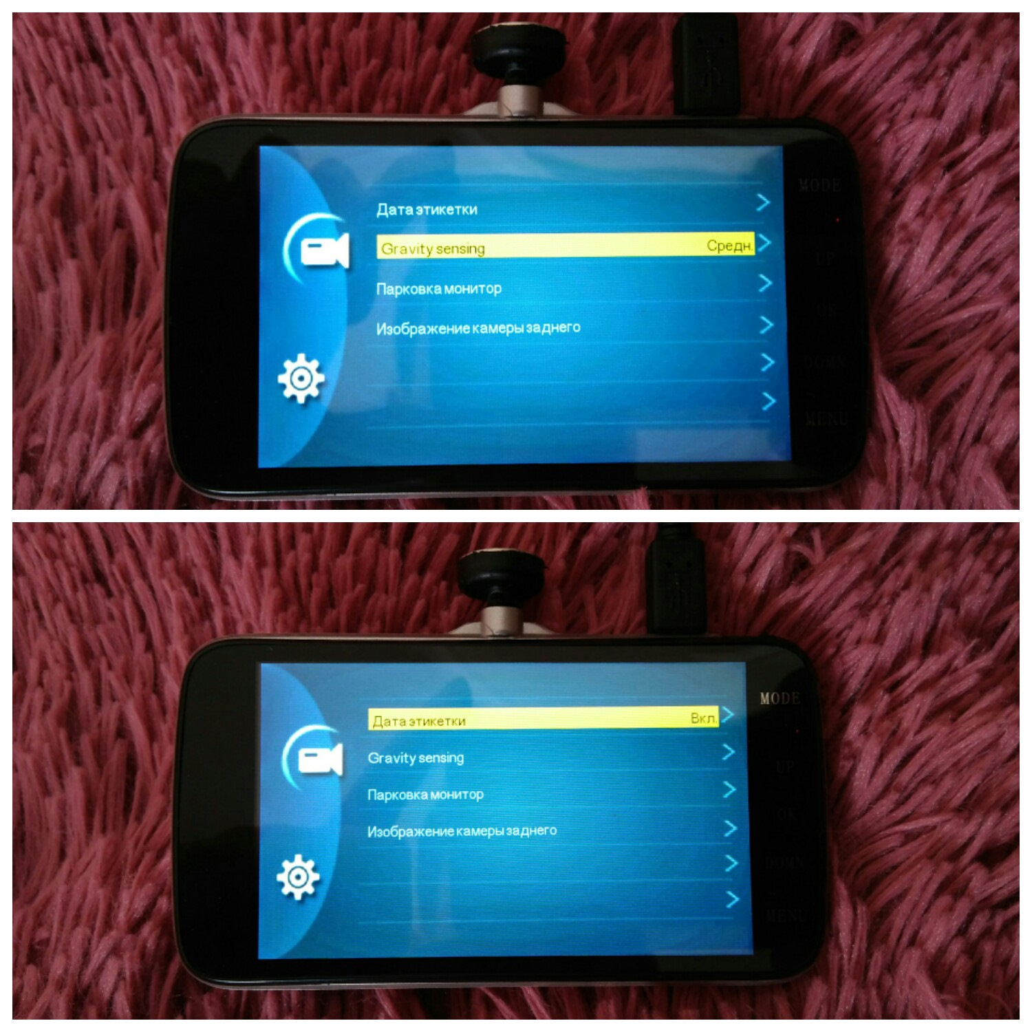

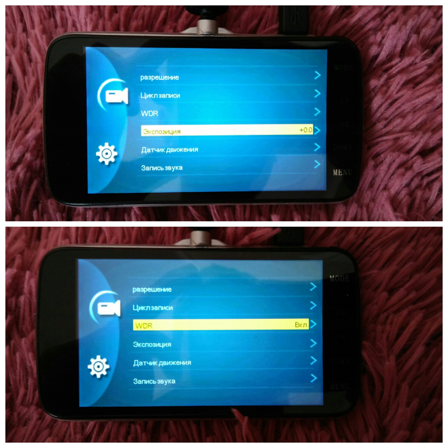

Фото моих настроек:

Приветствую. Не подскажите как крепится магнит на держатель?
Привет. Закручивается по резьбе. Т.е. в магните внутренняя резьба подходящего размера

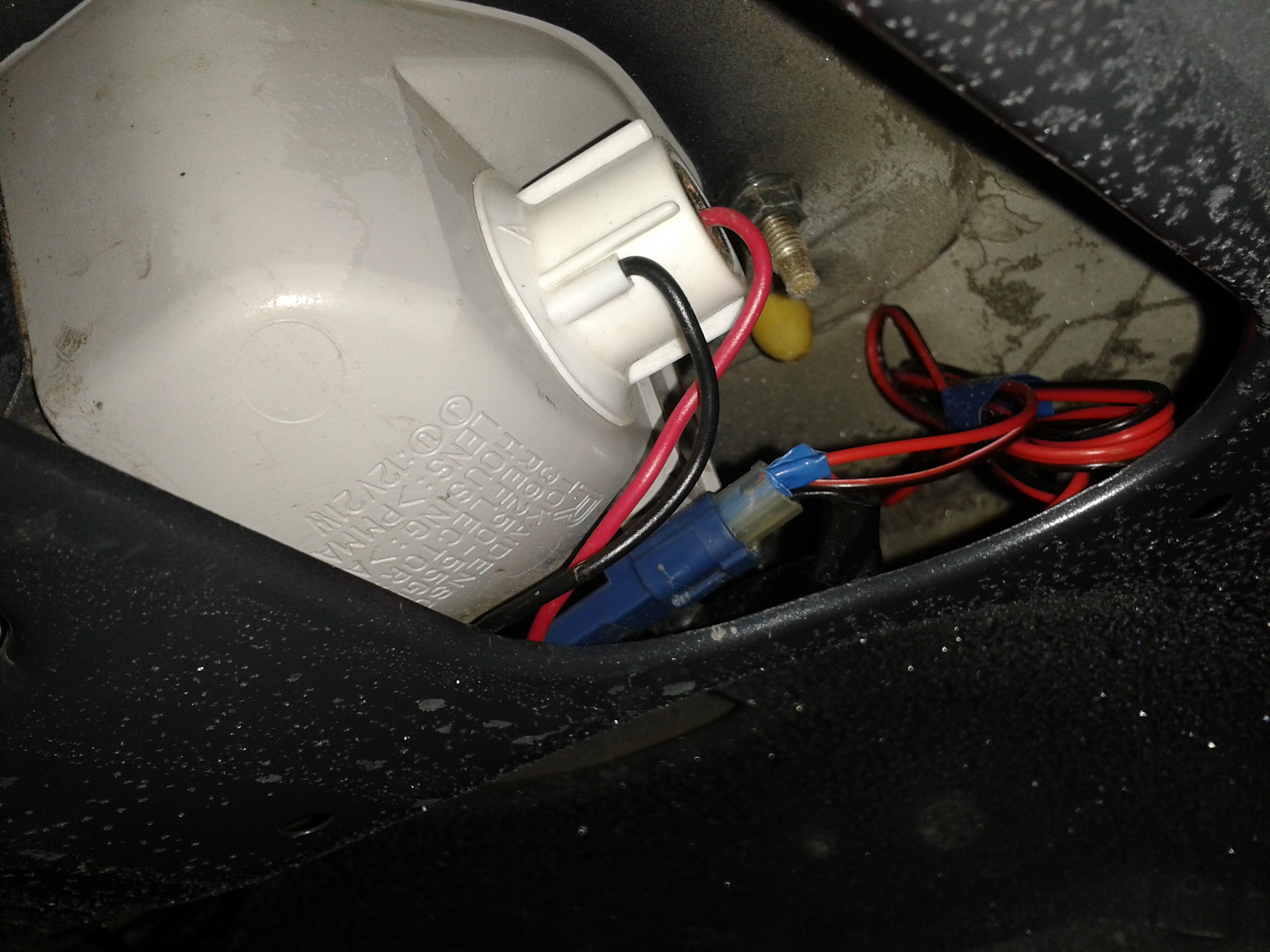

А не подскажете как правильнее будет подключить камеру заднего вида? Я правильно понимаю, что красный провод цепляю к + проводу идущий на фарам заднего хода, а черно-красный к массе? Но в голове не укладывается, это же ведь получается, что камера включится только тогда, когда я включу задний ход, но как тогда сделать, что бы она постоянно была и включена во время записи и включался "парковочный" режим во время заднего хода? Или я чего не то понимаю?
Постоянное питание идет через основной 5-метровый провод, а подключение к фонарю заднего хода даёт автопереключение на заднюю камеру с линиями.
Понял спасибо.
Может кому будет полезно, но ответа здесь не нашёл. Чтобы задняя камера не зеркалила в настройках нужно выставить как на фото.
А зачем, чтобы не зеркалила? Наоборот ориентируешься при движении как по зеркалу.
Вот как раз при данной настройке, изображение как по зеркалу, а при иной лево с право на изображении путается, что у меня и было.

Привет, подскажи пожалуйста чувствительность датчика удара(gravity sensing) у тебя стоит средняя, норм, не забивает память лишними видео от например проезда ям?И что за автоматическое выключение?
Я понимаю так, что при ударе произойдет автосохранение записи. Стоит средняя чувствительность. Всё нормально. Ни от проезда ям, ни от хлопанья дверями не срабатывает сохранение. На счет автоматического выключения питания даже не знаю, зачем оно? Поэтому выключено.
Добрый день. А можно ли в видео забить номер ТС на этом регистраторе?
Есть такой пункт в меню

немного не понял по поводу крепления. магнит с винтом вкручивается в сам регистратор… а с ответной стороны что?просто гайку навернуть?)
С ответной стороны в комплекте была типа шайбы с резьбой внутри.
то есть ее хватает, чтобы удержать. спасибо)

А вот вопрос: вы настройки съемки/экспозиции какие ставите?В ноль?Или на ночь меняете?
Привет! Да на нуле. Ночью ничего не меняю. Первое время интересно было, экспериментировал, часто просматривал записи. Теперь надоело. Не трогаю его. Висит, снимает и хорошо))

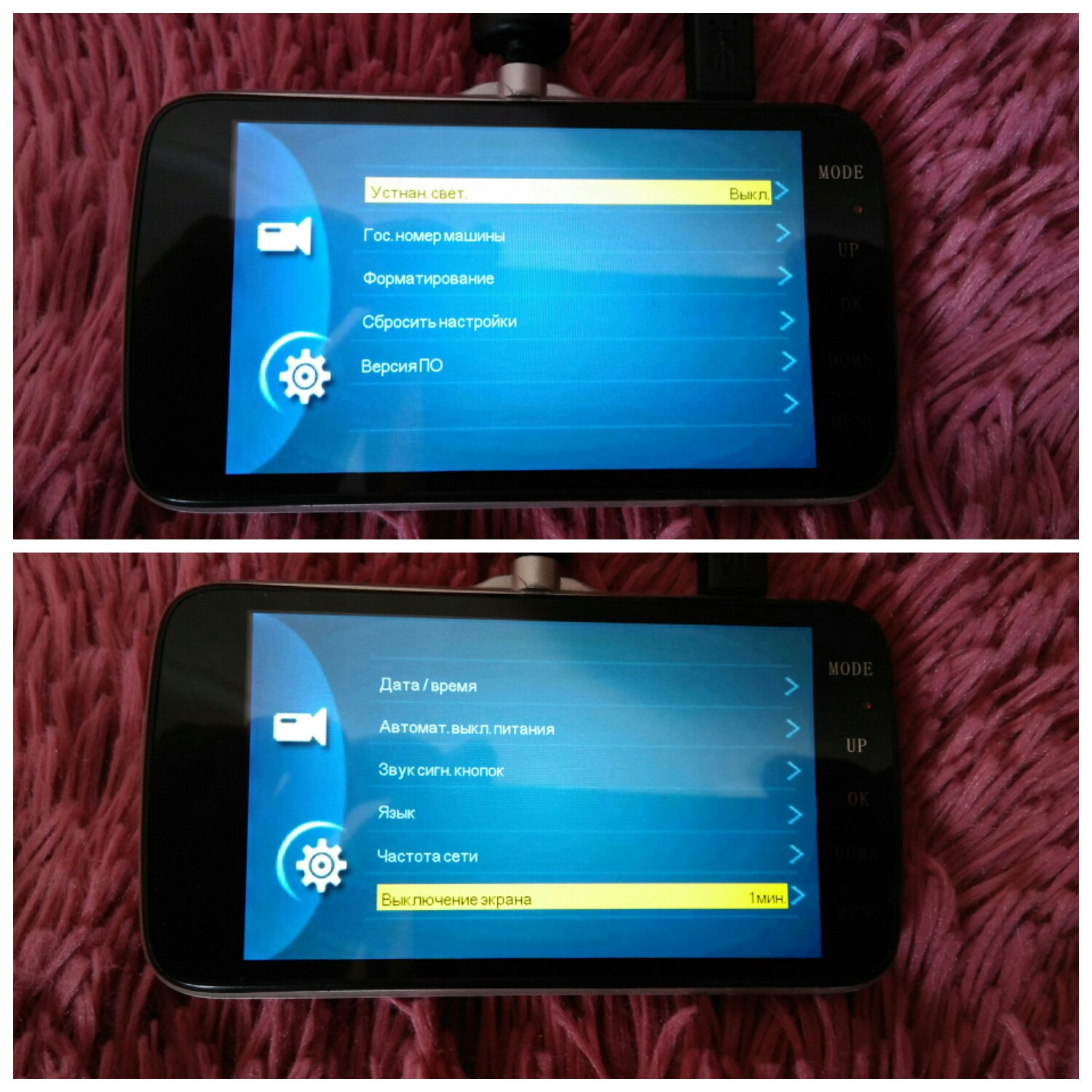

Всем привет, у меня токой же регистратор, проблема появилась недавно, гаснет экран, но запись ведется. Подскажите куда нажать, чтобы экран не включался.
В меню — отключение экрана — выбрать вкл. или откл. (Не помню — смотреть надо)
У меня выкл вроде, но тут надо еще успеть до этого меню добраться быстро отключается)))
Вообще отключаться должен только во время записи. Если запись остановлена, а в меню иначе не войти — не должен отключаться.
У меня постоянно выключен, даже когда запись принудительно останавливаю. Включается при ручке, и то работает от 10сек до 3 минут и гаснет…

пока камеру заднюю не подключал всё работало хорошо, сегодня подключил заднюю камеру повесил питание на стопарь.и всё живёт своей жизнью, то через пол счаса езды отрубится, то вовсе не хочет отключатся. если поставить алгоритм автозапуска то регик работал сегодня после закрытия авто минут 25 пока мне не надоело смотреть .какой то косяк с питанием от заднего стопока питание постоянно висит .
Как это может быть связано ума не приложу. Не было ничего подобного ни разу
а у тебя какие настройки стоят что бы он после закрытия авто выключался .или он у тебя постоянно пишет ?
У меня не к плафону подключено. С выключением зажигания питание пропадает.
понял, как только заднюю камеру выключаю штекер всё работает в штатном режиме питание от плафона пропадает через 9 минут и регик отключается а с втыкнутым штекером заданей… питание висит постоянно .)завтро попробую питание от стопоря отключить .немного камера мерцает задняя .

добрый вечер не подскажите а заднею камеру установить можно только в салоне ?
Добрый. Камера водонепроницаемая. Можно на улицу выкинуть, что все и делают.

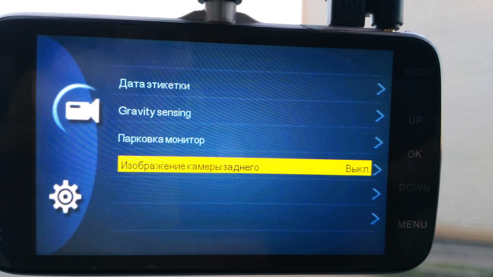

Вы не подскажете, есть ли возможность заднюю камеру переключать зеркально? А то по умолчанию она снимает прямо, тяжело ориентироваться.
Вы не ошиблись? Как раз зеркально снимает. Посмотрите видео.По гос.номерам можно определить. Я не пробовал зайти в настройки с подцепленной задней камерой. Может что-то есть. Думаю должно быть.

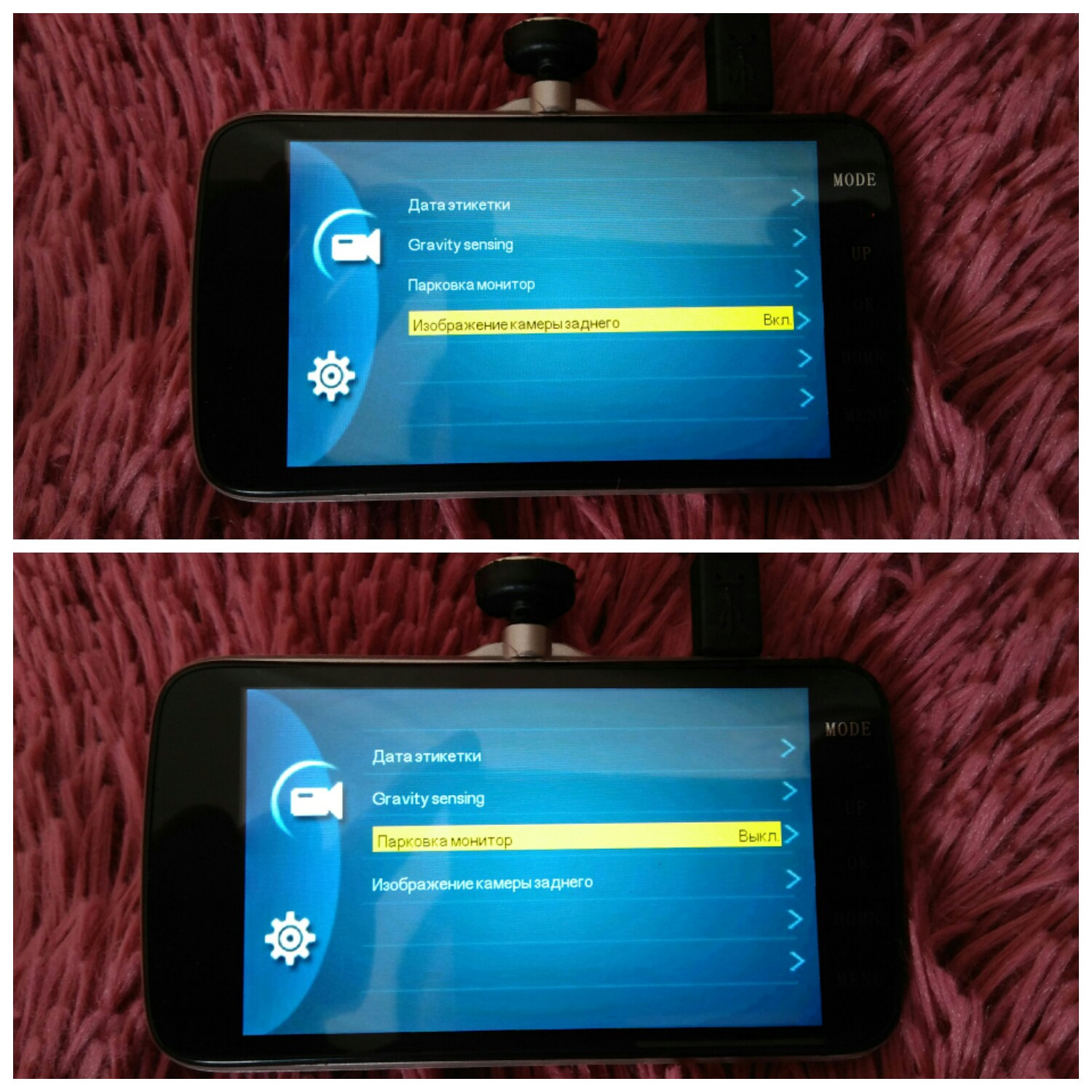

Здравствуйте. Сегодня пришел мне такой же регистратор, все отлично, но напрягает один момент, что он от малейшей вибрации, в выключенном состоянии, сам включается и начинает писать. Все датчики отлючены. Было ли у Вас такое?
Такого не было ни разу. Даже без питания включается? Если с подключенным проводом питания, может в нем дело. Попробуйте в настройках отключить автовключение, вроде есть такой пункт. Будут ли изменения.
nick777nick
Т.е., теоретически может быть от вибрации (если в проводе плохие контакты) пропадает и появляется заново питание, лт чего рег автоматически включается.
включается даже без питания, даже если шнур не подключен. спокойно лежит на столе, стоит только тряхануть его, начинает запись.
Так себя ведет именно датчик парковки. Может он включен.
Да, все правильно функция "парковка монитор" активирует автоматическое включение при малейшей вибрации, хз зачем это. Я его первым делом и включил когда по меню лазил, думал это включает заднюю камеру. Спасибо за советы!

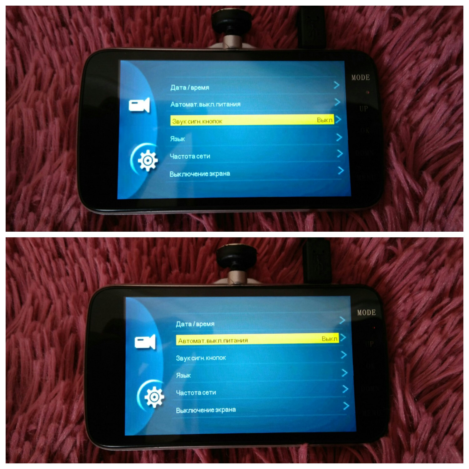

привет, пришел мне регистратор, снимает круто, вот только ставлю чтоб экран тух после 1 минуты, а он так и не тухнет, не было такого?
У меня гаснет. Остается мигать голубой индикатор, уведомляющий о том, что идет запись.
хм, что же делать, уже вроде все переклацал(((
Попробуй другой интервал поставить. Датчик движения есть, может его отключить. А вообще я первое время ездил с постоянно включенным экраном, даже ночью глаза не напрягает и не мешает. Он тускнеет после минуты работы.
есть, надо попробовать !

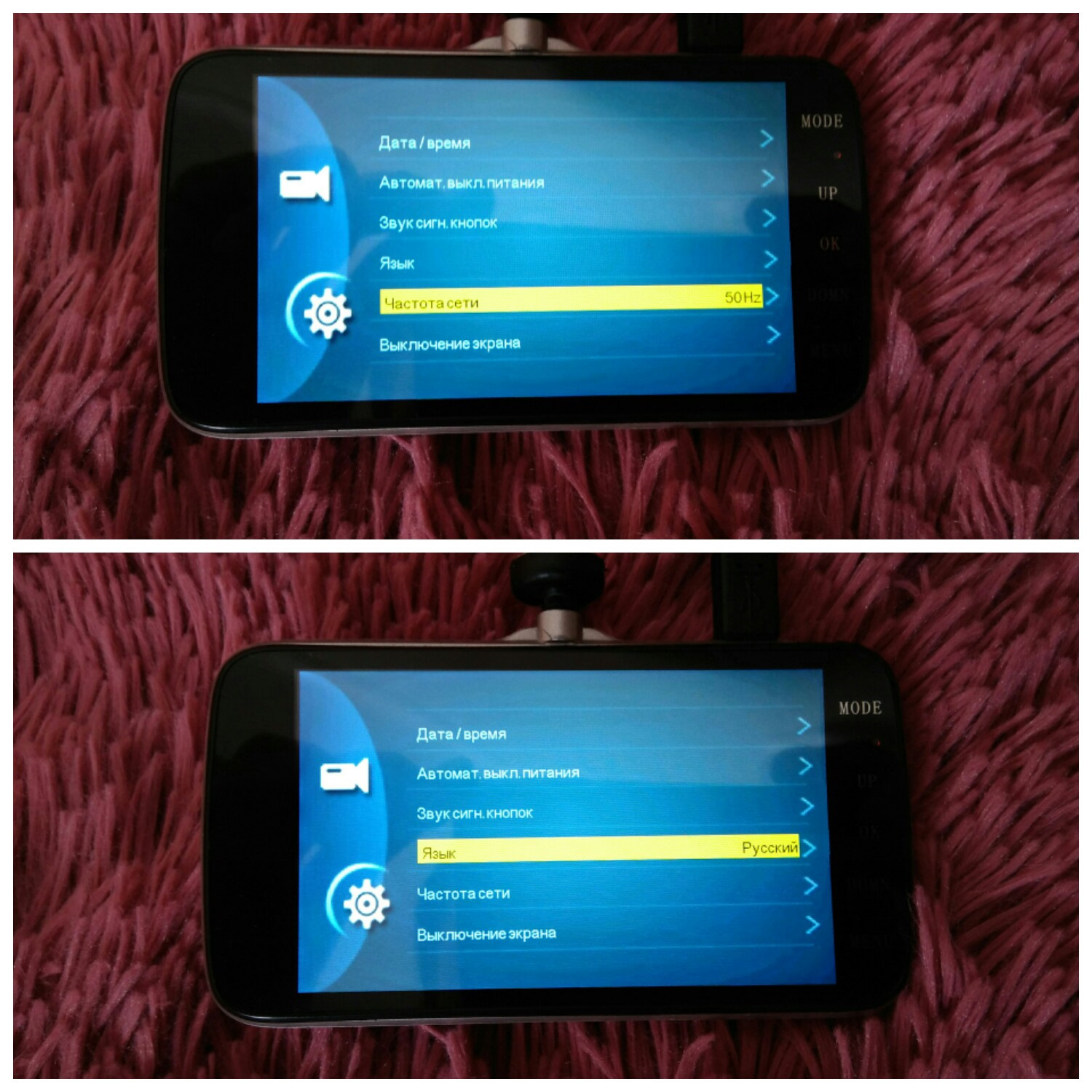

А экран отключается? чтобы ночью не светился
Есть настройки чтобы был включен, выключен или отключался через 1, 3, 5 минут.

очень качественно пишет)))
Слишком привлекательно смотрится через лобовое, а передняя камера пишет хорошо.
Согласен. Поэтому он ночует дома.
Подскажите, снимать постоянно со штатного крепления на ночь удобно или нет. С присоской снимаете или откручиваете от крепления?
Откручиваю. Вполне удобно.
mukola22
Изменил крепление, добавил в пост.
