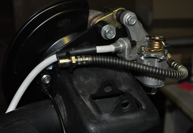

Надоело постоянно подтягивать ручник и раз в 2 месяца менять задние колодки ! да и от тормозиться со 160 очень тяжело… поэтому купил и поставил ЗДТ от фирмы AST.
плюс сразу сделал перфорацию.
коротко говоря…результат превзошел все ожидания!
Спустя 30 тыс.км. всё в норме и не разу не жалею…
PS. проблема возникла с датчиком ABS, точнее его расстояние до зубцов на диске…
Съездил к официалам и они за 1.5 часа всё настроили… и взяли за это 2000р.
