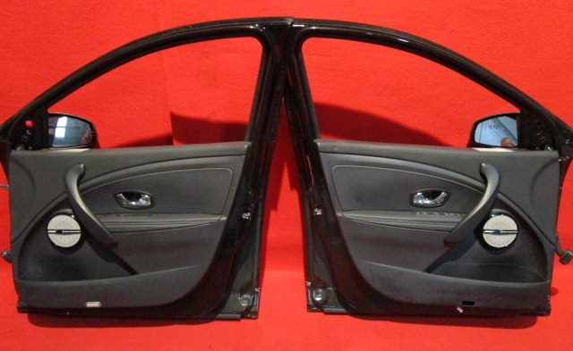

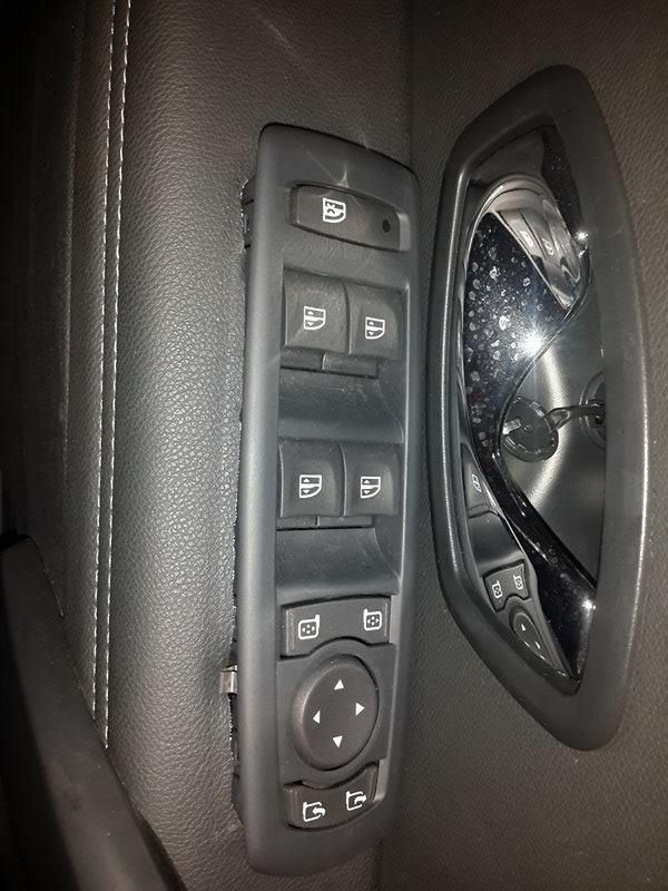

Не дождался динамиков.Руки чесались. )))
Хотел за раз поменять динамики и карточки.
Решил примерить.
Из впечатлений:
С ручкой удобнее.
Глаз радует, что-то новое в салоне.
Ну теперь ищем зеркала с складным механизмом.
Нельзя модулю с функцией так просто быть. )))))

Привет, верхняя часть дверей из жесткого пластика как на турках или на европейцах он мягкий ?
Всё как у всех, только подлокотник середина кожа.
Жаль, спасибо за ответ )
Напрягает? )))
Ты загляни в машины подороже, в прадо в тоёты камни свежие . И увидишь какой там пластик на обшивка и каких денег те балалайки стоят.так так что у рено за такие деньги должны были быть обшивки с листа фанеры.
Так что говорим францам спасибо
ахахаха согласен, сейчас это норма, думал мало ли для себя хотя бы делают поинтересней )

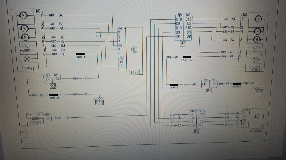

Вот смотрите схему будет яснее 1122 эбу водительской двери ; 239 зеркало вод.; 240 зеркало посож.
R3 стойка вод. R4 стойка посожир.

Эти схемы можно найти и здесь вот ссылка
Вот человек выкладывал
www.drive2.ru/l/288230376153055467
спасибо друг.
Пожалуйста
Вам будет легче схемами что-то делать.
ну а без них ни как

Зачем весь инет перерывать?))) У меня в БЖ есть и где взять и как пользоваться и мн.др.
Да забыл я про тебя.уже увидел темку у тебя.)))

Не забудьте и эбу водительской двери заменить и посмотреть на проводку фишка на зеркало есть ли там 7 пин.
Если нет то и проводка нужна и тоже проверить проводку посожирской двери.
Удачи
эбу водительской двери ты имеешь ввду блок управлентя стеклоподъёмниками?
Нет он под обшивкой вставлен в моторчик
аааааа.да да видел.

Так со схемой будет легче понять машину))
www.conversion.renault.com/ru
говорили сдесь искать, но без регистрации ни чё не показывают, и не регистрируют
Да есть такое.
Лучше скачайте схемы visu
И будет легче
уже качаю по той ссылке что ты дал

это всё хорошо.схему то я уже разглядел.а как узнать там какой по оригиналу номер того блока?
.вспомнил я эту програмку.давно как то качал её но показалась не востребованоой на тот момент.
Номера пока незнаю но если вы зеркала будете покупать то и блок от той машины подойдёт как вариант.
так я хочу то взять зеркала которые стояли на дверях с этими обшивками.но мне надо же их будет проверить то что они мне упакуют
двери были собранные
Так если обшивки и блок управления от этих дверей то эбу подойдёт там стояло функция складывания. И нащет проводки у себя посмотрите ато и проводку сразу забрали бы.
а где гарантия что они снимут с этих дверей?
пойдут с полочки достанут первый попавшийся и отправят
Надо продавцу написать
пообщаюсь завтра
