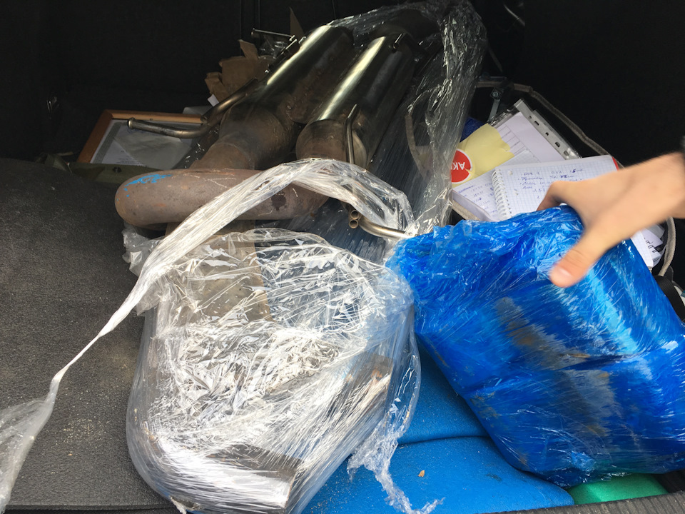

Драйв, день добрый!
Как я уже говорил — выхлоп пришел! Юху!
Спасибо Owen1987.
Опережая вопросы отвечу, сам выхлоп обошелся 23'000 рублей + доставка 1440 рублей.
Вот только в том виде в каком он есть — он не подходит, так что нужно перевариваться.
К сожалению в связи с работой, пока не получается заняться им вплотную, но подвижки уже есть.
На днях буду мерить, и вариться)
Так же буду ставить все 4 банки, так что еще что-то с бампером нужно будет делать.
Ребят, у кого стоит выхлоп GTR, можете скинуть фотку днища, как у Вас там всё стоит, это бы мне очень помогло)

Ты купил лишь банки от гтр за 24 тыс?
Всё верно, банки + насадки 24 тыс

Каты тоже буду вырезать, ставить другой резонатор и даунпайпы/пламегасы.
Вообще подумываю всю трассу переделать под больший радиус. Ибо стоковый внутренний диаметр 43, а у гтра 57.

будут ставить если через гибы трубы, запомни какой у гиба угол, у меня банки лежат, все не дойдут поставить
Я всё зафоткаю)
Отлично, буду ждать фотоотчет
У меня есть несколько фоток www.drive2.ru/l/4722430/
Вооо, спасибо большое)
Трубы из чего?)
не помню уже
