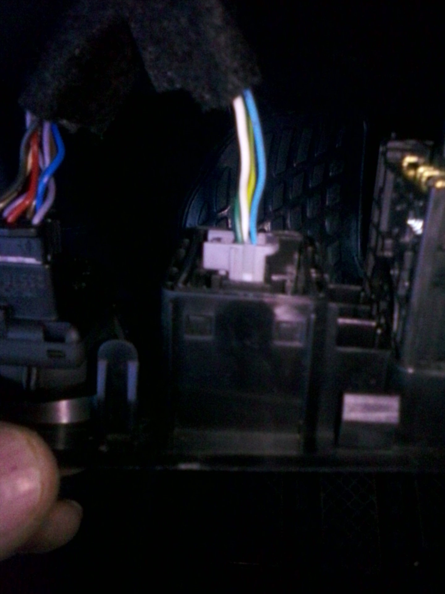

доступ к телу авто редко бывает -так как авто постоянно эксплуатируется супругой…, один вечер удалось добрать…
как уже писал, кнопка отключения от Дастера-подошла в штатное место…, там разъём который подходил -действительно от круиза с 5 проводами(провода оставил, думаю и с круизом разберёмся)
…оттуда взял голубой провод(подсветка) и чёрный (минус)…

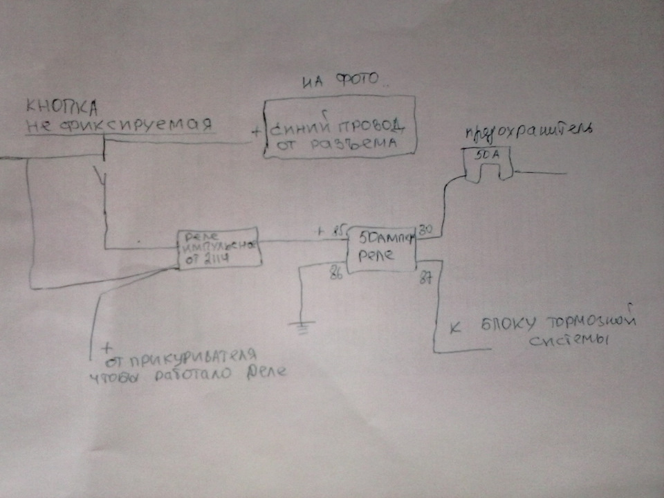

на кнопке три проводочка -подсветка, минус входящий и минус выходящий .
выходящий минус идёт на импульсное реле ( писал ранее).

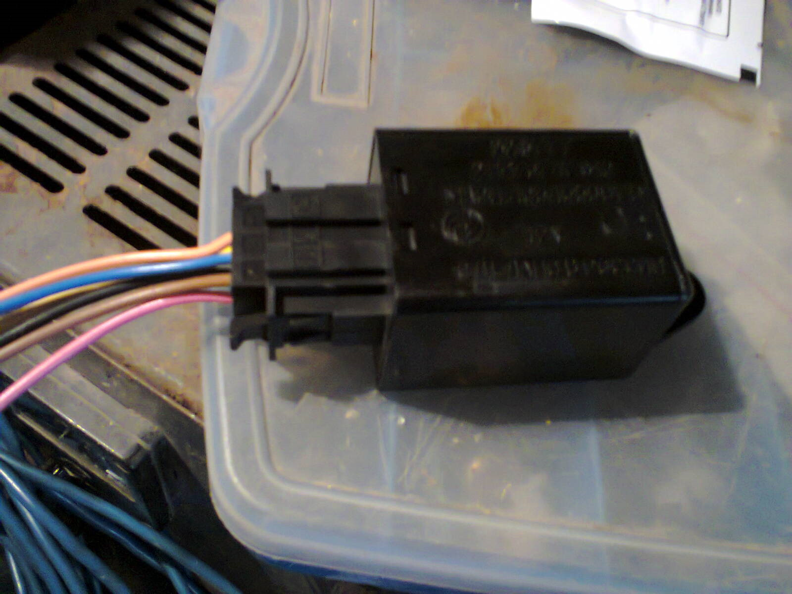

импульсное реле запитываем с предохранителей (в салоне который)…

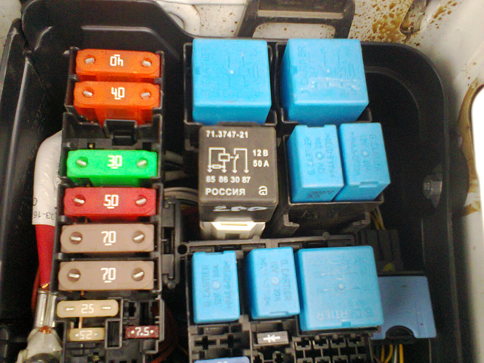

выход плюсовой ведём на второе реле на 50Ампер, которое уже находиться под капотом в блоке предохранителей…
на это реле минус берём с акума…
вытаскиваем предохранитель вынимаем вниз красный провод с разъёмом -его соединяем с реле -а от реле заводим к предохранителю
релюшка нашла место в блоке среди синих релюшек(номер на релюшке другой …потом напишу…это пробник)
…подключаем всё (на всякий случай снимал клемму с авто )…

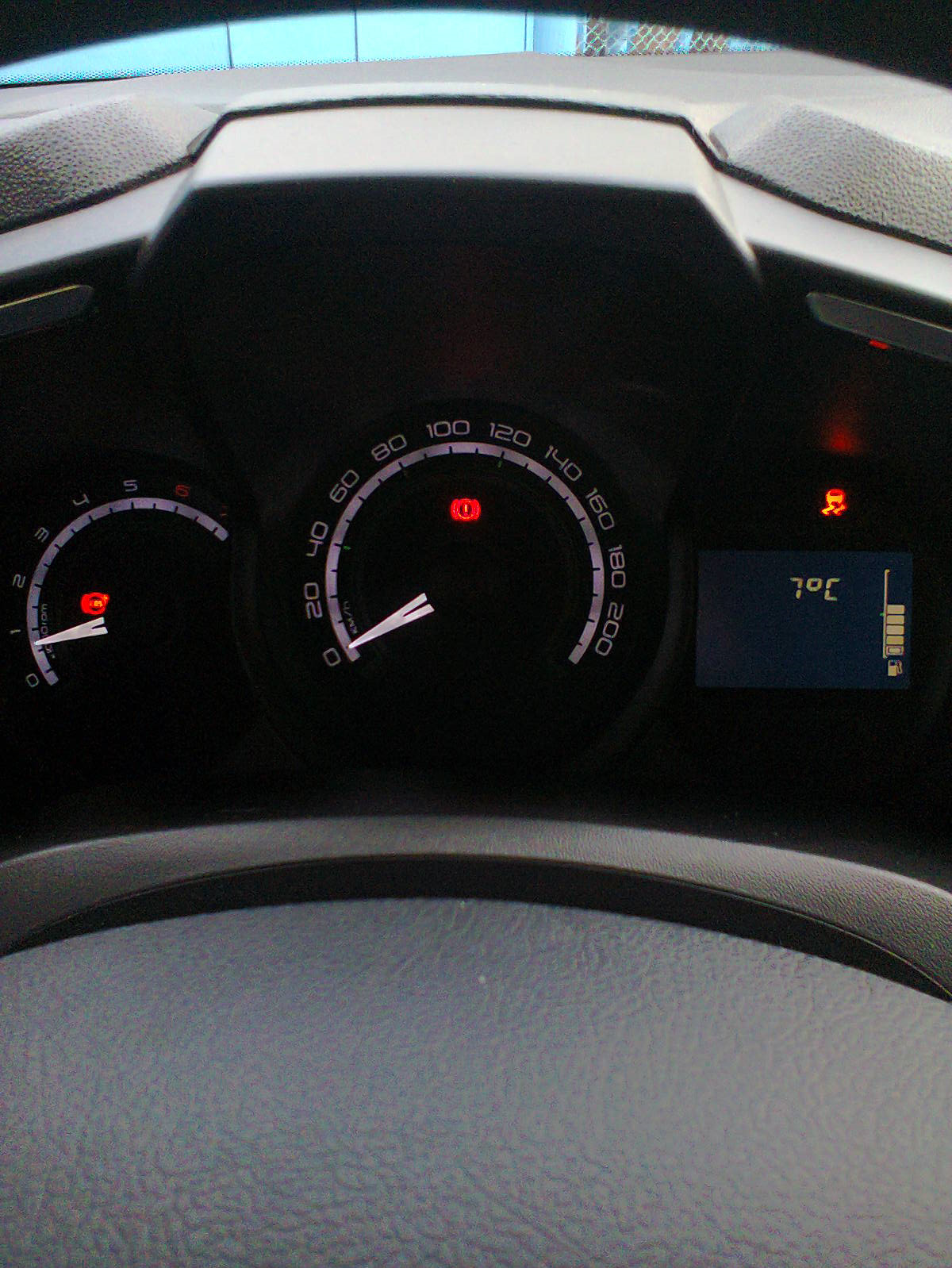

подключаем …заводим …нажимаем… на панели высвечиваются три лампочки- ручник ., АВС…и ESP,
ещё раз нажимаем всё потухло…пока грязи снега нет …буду пробовать позже… всем удачи…

А по подробнее можете расписать схему подключения?
Остальное описано в журнале

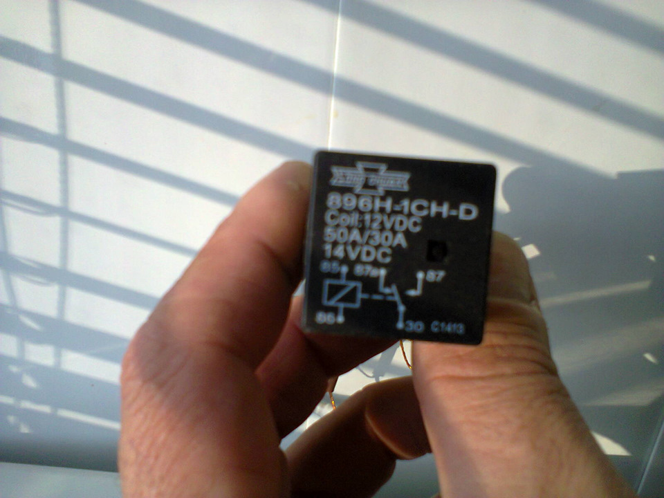

А реле на 50А какое взяли? Можете модель написать?
Номер и фото скину завтра… Все на рабочем компе…
Да с фото было б попонятнее.
idwmaster
купил на авторынке на максимуме, как заходишь в центральный вход налево до конца…последнее место слева . там женщина торгует…цена 250 руб с разъёмом.
Такого реле не было, только та, что на фото в блоке предохранителей.
То реле на замыкание а…надо на размыкание пятиконтактное.
Не то купил значит? Я взял 71.3747-21
Да…я тоже сперва то купил…пригодиться в хозяйстве…
Это реле на размыкание от чего идет? По номеру что-то от санПросто та женщина по номерам не ориентируется, надо ей сказать что за реле.
китайское…не знаю от чего она мне сама дала…

То есть получается этот вариант, как при выдергивании предохранителя?
Я так понял да, только из машины выходить теперь ненада, особонно если в грязи сидишь.
