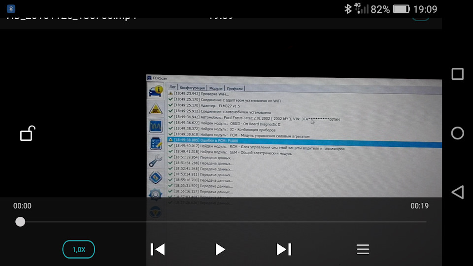

Скачал на телефон программку FORScan. (Не реклама)
Даже купил платную версию, за 150 руб, хотя это необязательно. Ошибки можно посмотреть и в демо-версии.
Программа нашла несколько ошибок:
===IC DTC U1262===
Код: U1262 — Неисправен канал передачи данных SCP.
Модуль: Комбинация приборов.
Детальное описание кода ошибки диагностики.
Действие оператора. Выполните самопроверку. Все коды CMDTCs.
Отработайте все необходимые действия по всем DTCs, затем сотрите коды и повторите проверку.

Вот теперь сижу ломаю голову, как мне это починить. Из индикаций на приборной панели у меня только иногда мигала лампочка подушки безопасности.

В демо версии ты видишь как приблизительно работает форскан и дает образец ошибок. На фото посмотри мое, ты должен видеть свой авто — вин, год объём.
У меня полная версия, и демо режим отключен.
Случайно не форсканом смотрел?
Да, я же написал, что форскан. Только android версия.
Не увидел, в настройках смотри чтобы не был включен демо-режим. У меня было что затупил и тоже столько ошибок накидал, оказалось в демо режиме. И про лобовое писал и про подушки, хотя у меня нет в комплектации
Демо режим отключен. Он 100% определил мою машину.
