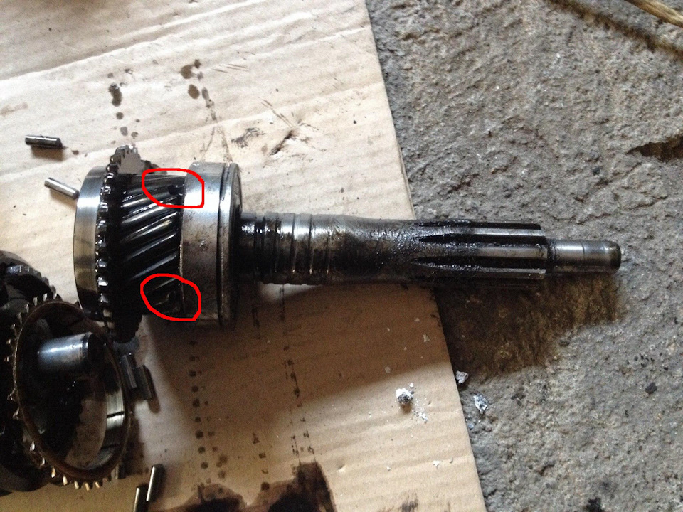

Первичный вал, с сколоми на 3 зубьях, на фото видно только два, и то не очень!

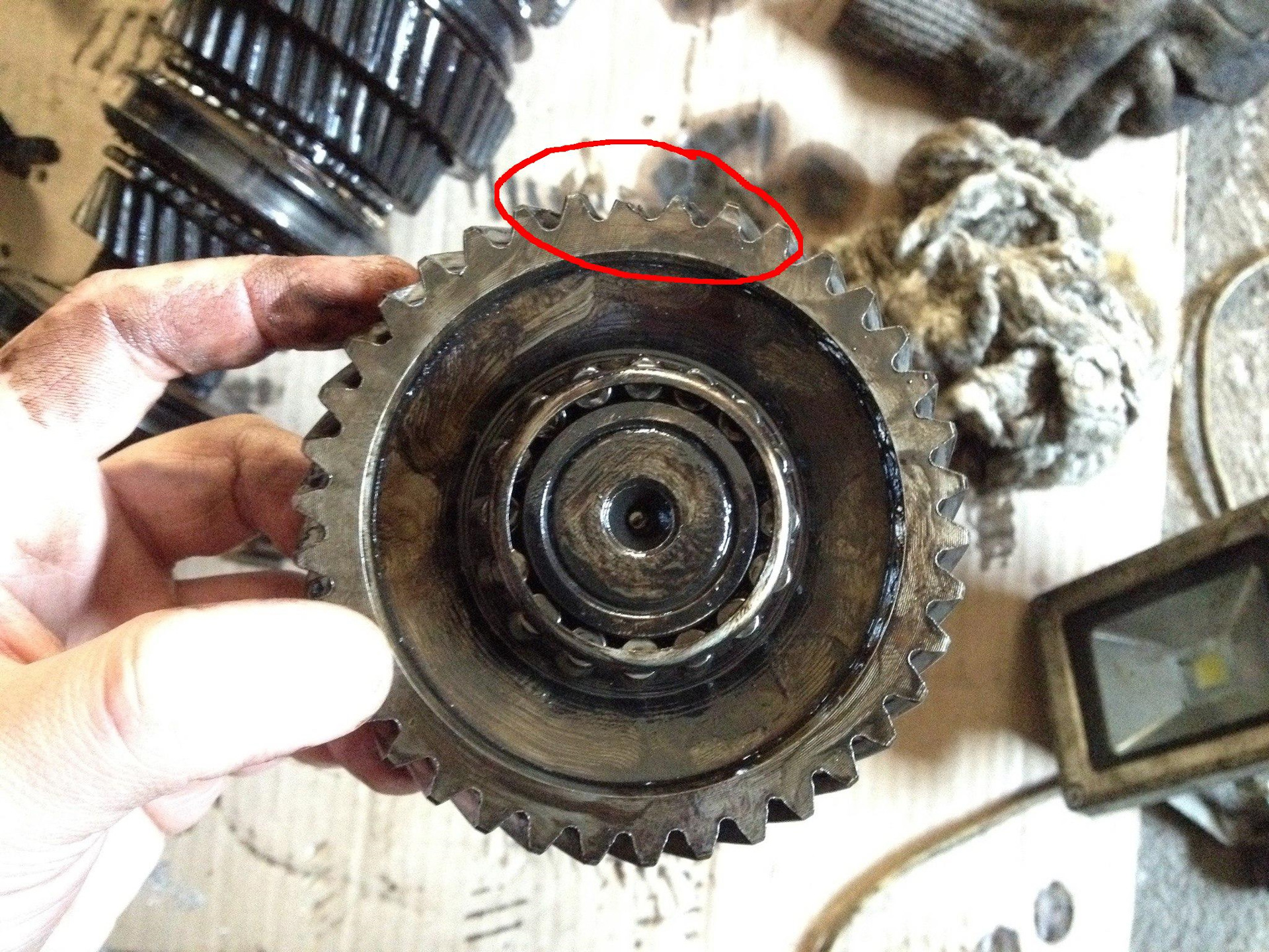

на следующем фото вы можете наблюдать промежуточный вал, тут срезало сразу 3 зубца
все тот же пром вал. Рядом лежит вторичный вал, он в идеале.

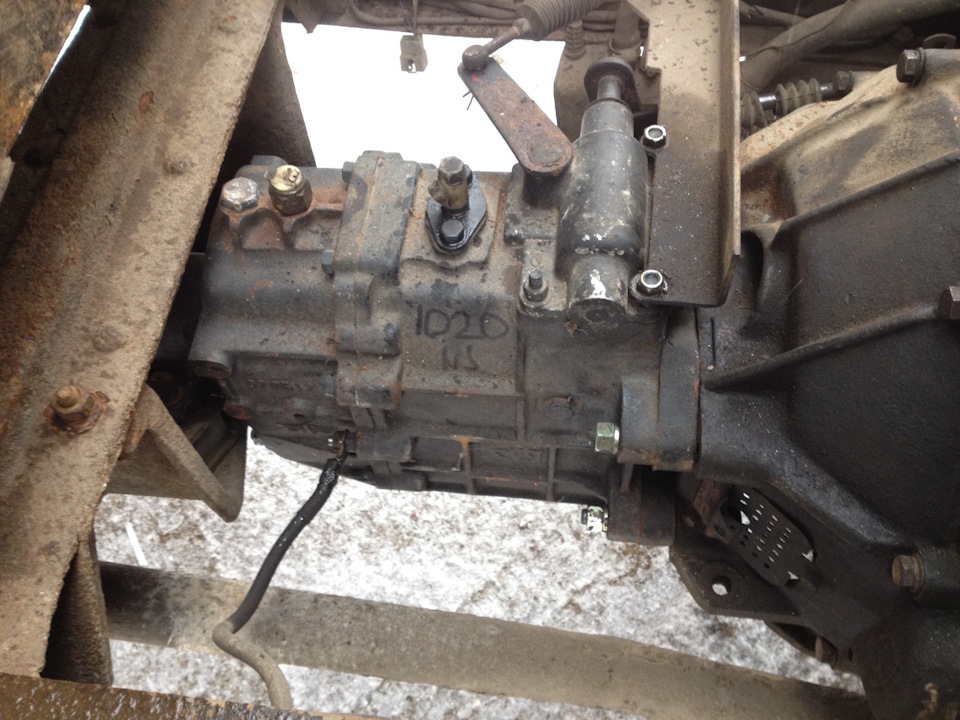

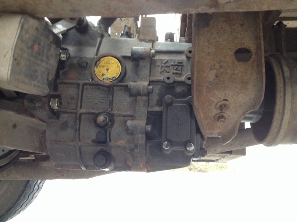

Вот она уже на месте, работает супер, надеюсь проходит долго!
а вот и старая, собрали ее. не знаю что с ней делать, продать или оставить, мало ли что?!

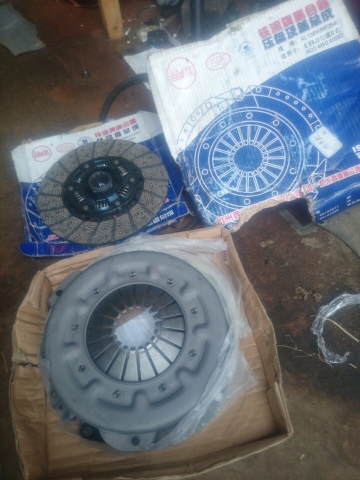

поменял так же сцепление, поставил оригинал

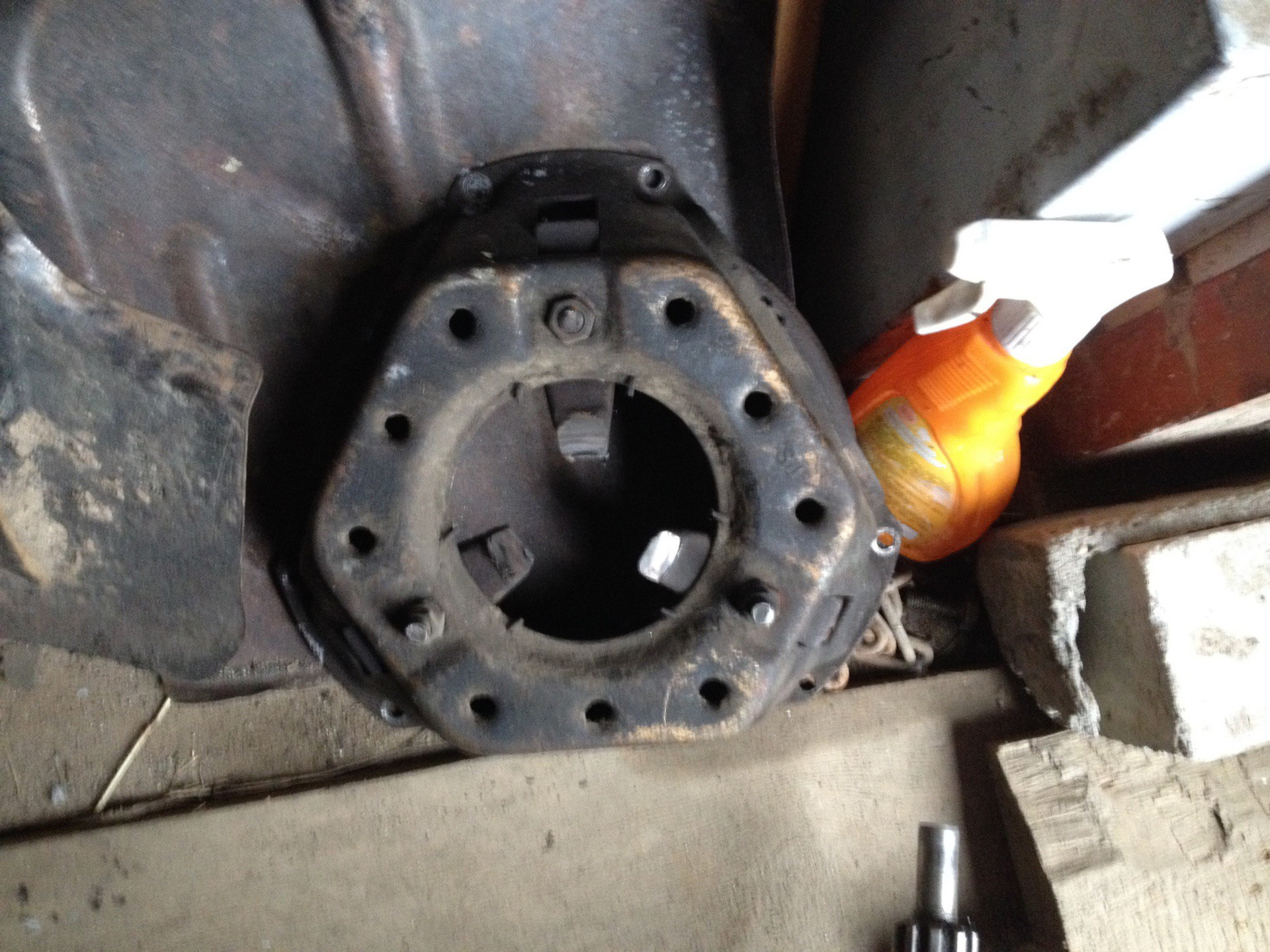

до этого стояло вот такая с лапками, износ конечно сильный, на фото видно
а вот про диск сцепление отдельная история.
Как то летом, оригинальный диск у меня развалился в дороге, делать было не чего оригинал взять было не где, подошёл от УАЗа, но это временное решение, долго на таком диске не проездишь, так как грузоподьемность не множко разная, у УАЗа- 900кг. а я по 3000кг таскаю, чувствую если бы не поменял, в скором времени он бы у меня разволился. результат на фото
выжимной подшипник оригинал не нашел, подошел от ГАЗ 53

Даже походу и карзина как на уазе стояла!
