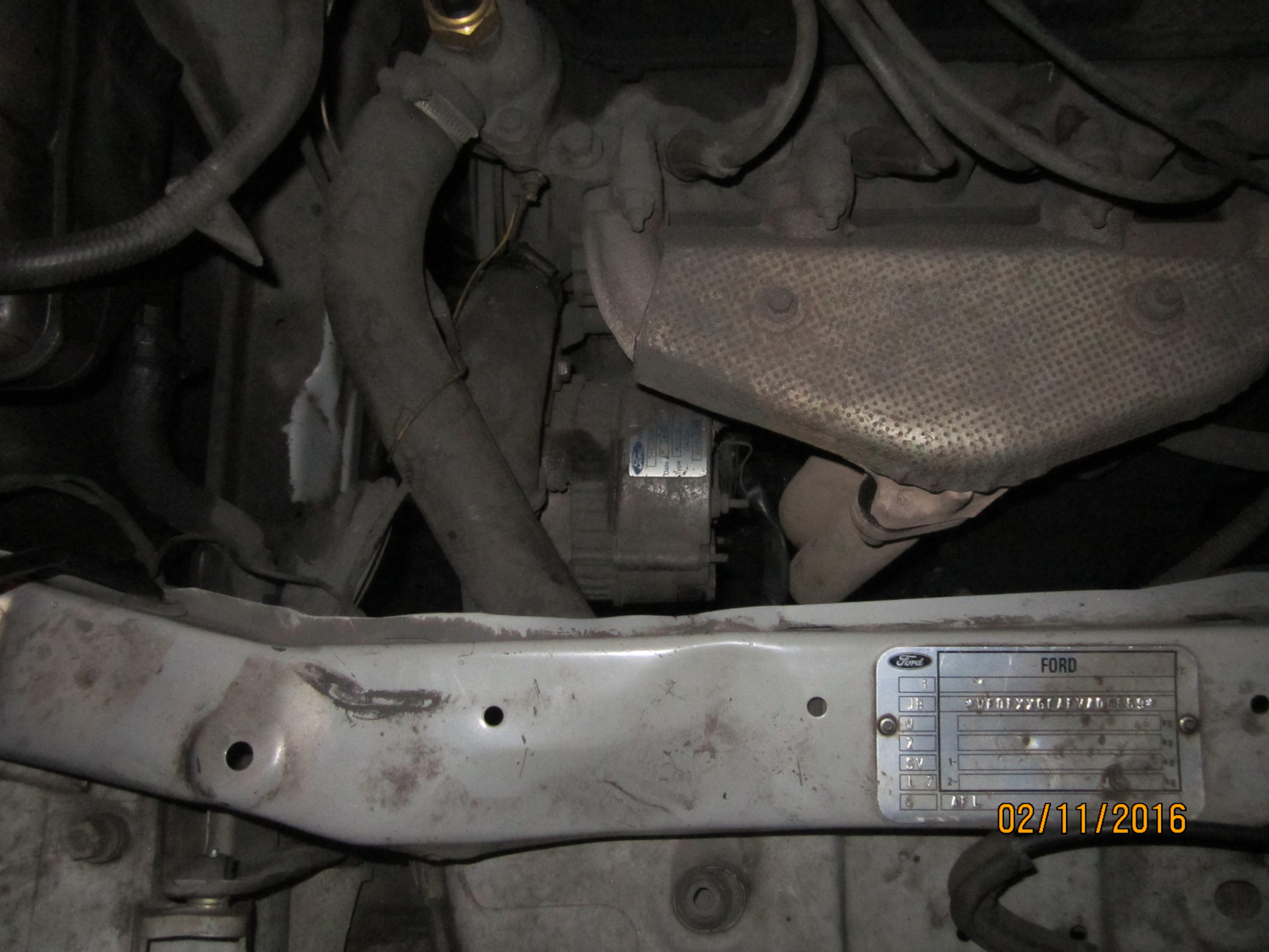

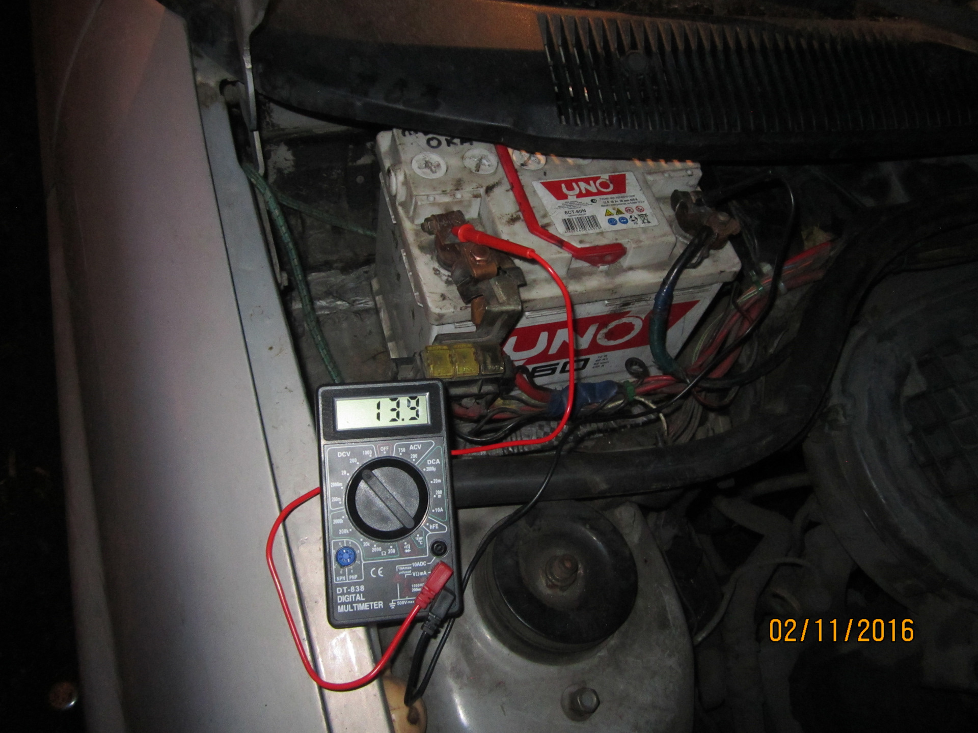

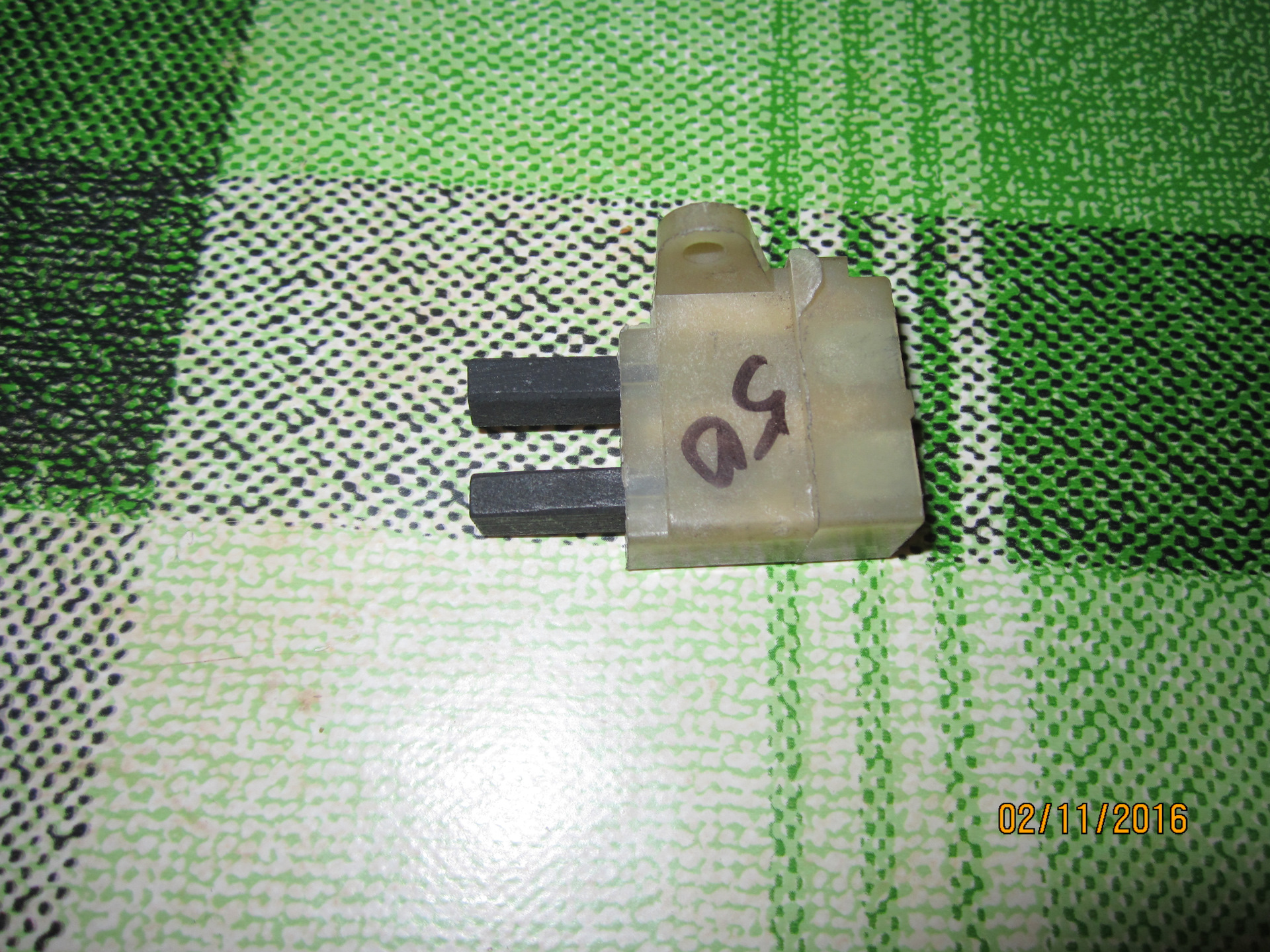

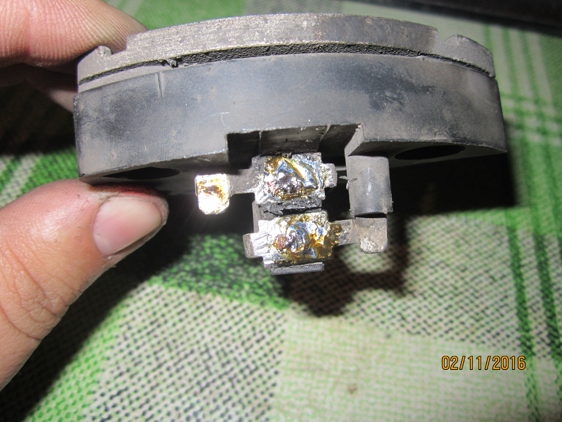

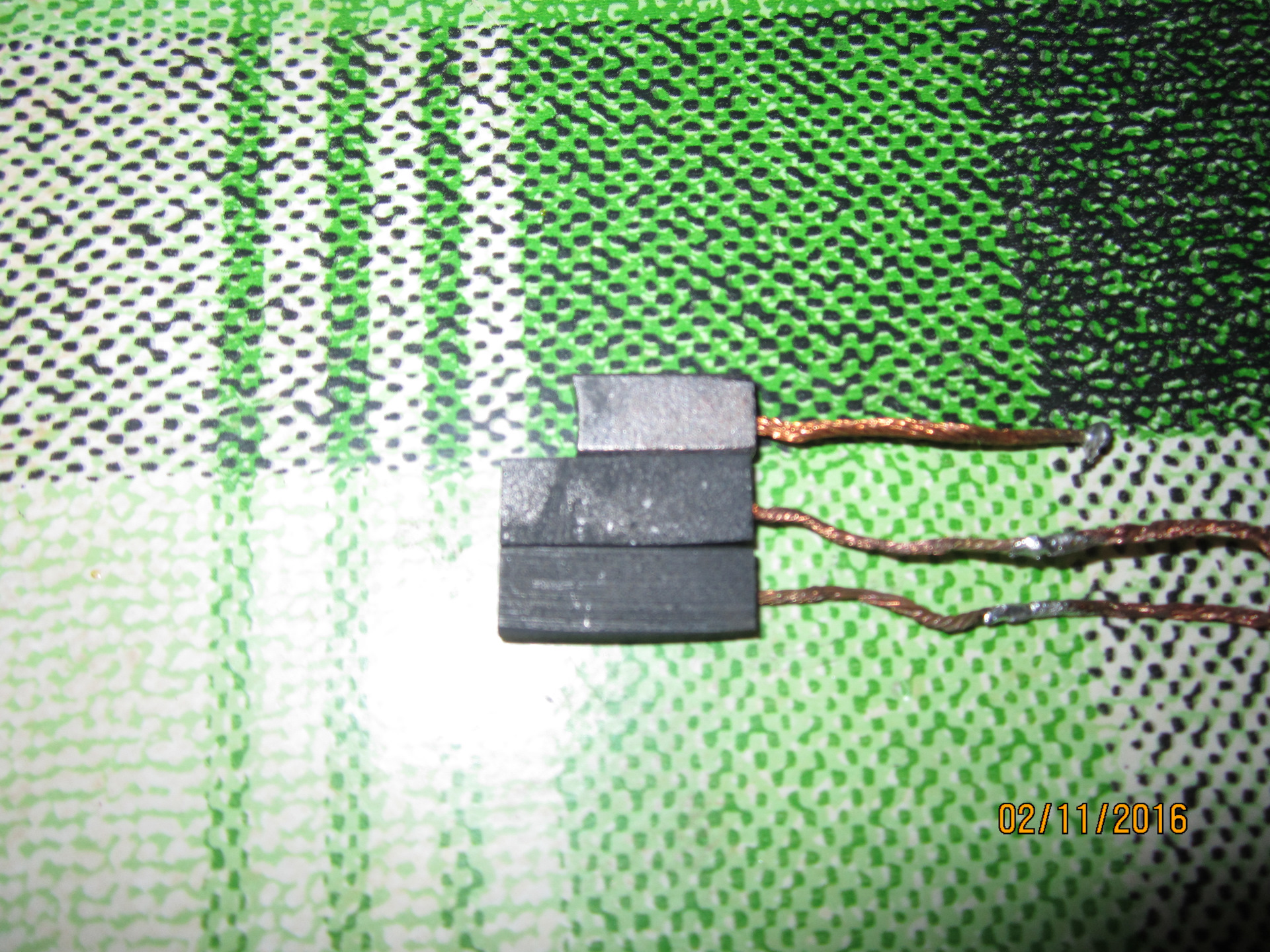

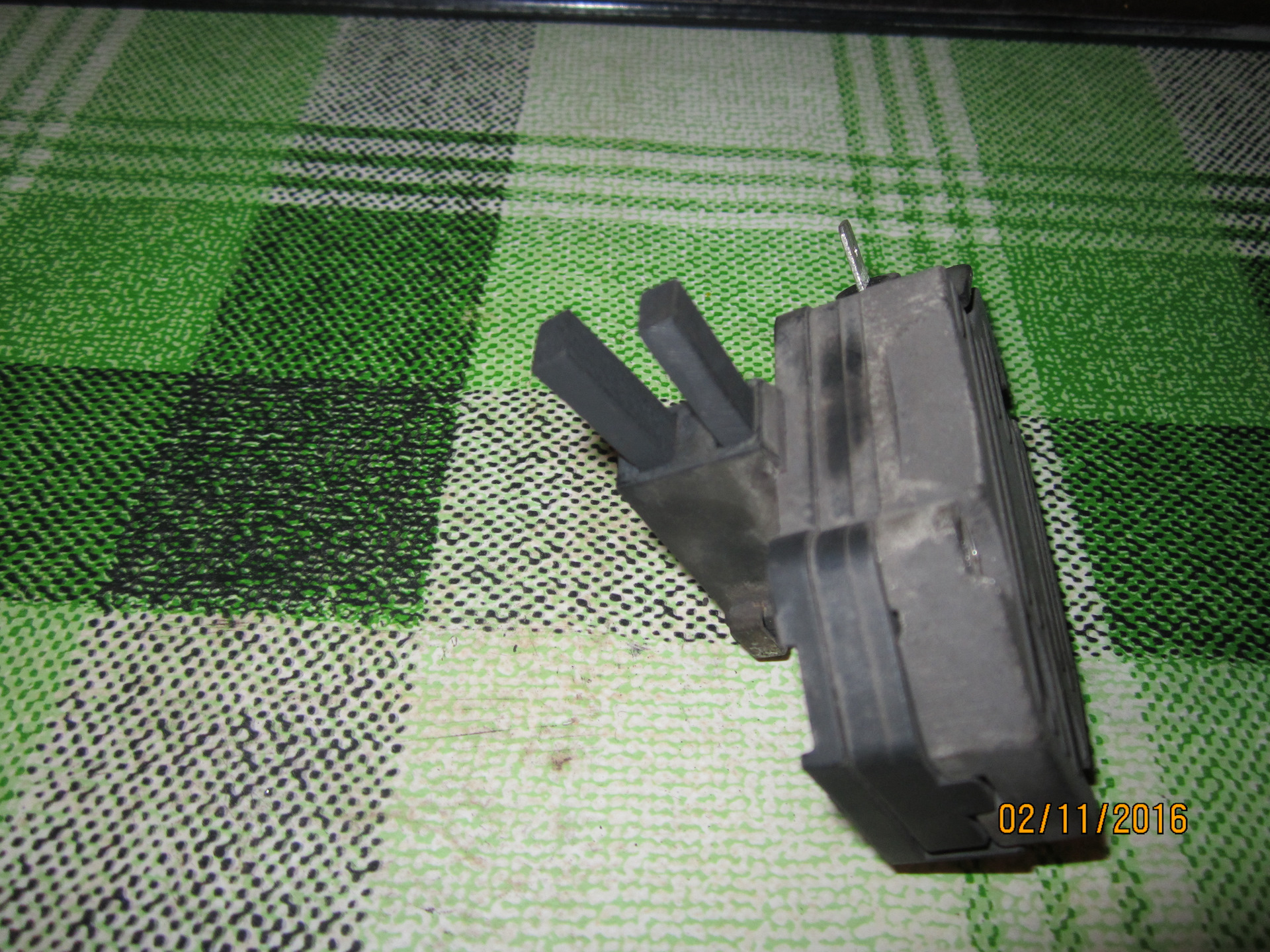

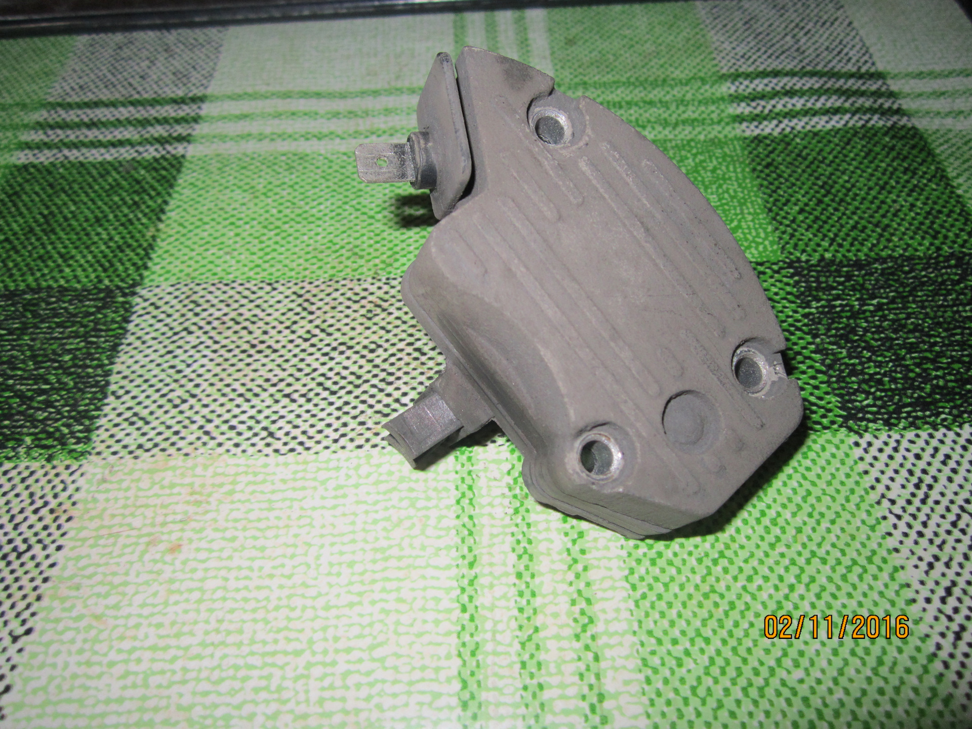

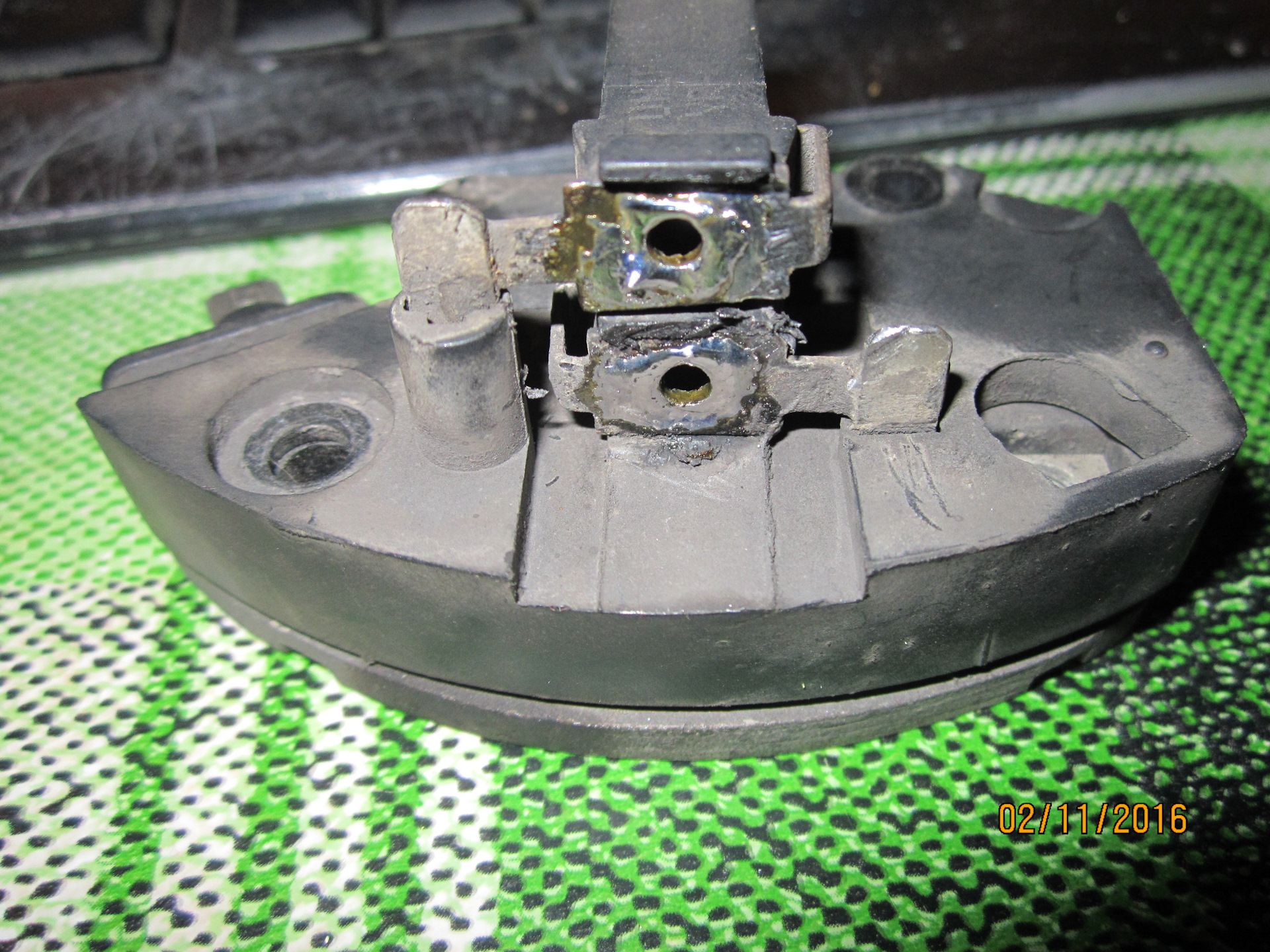

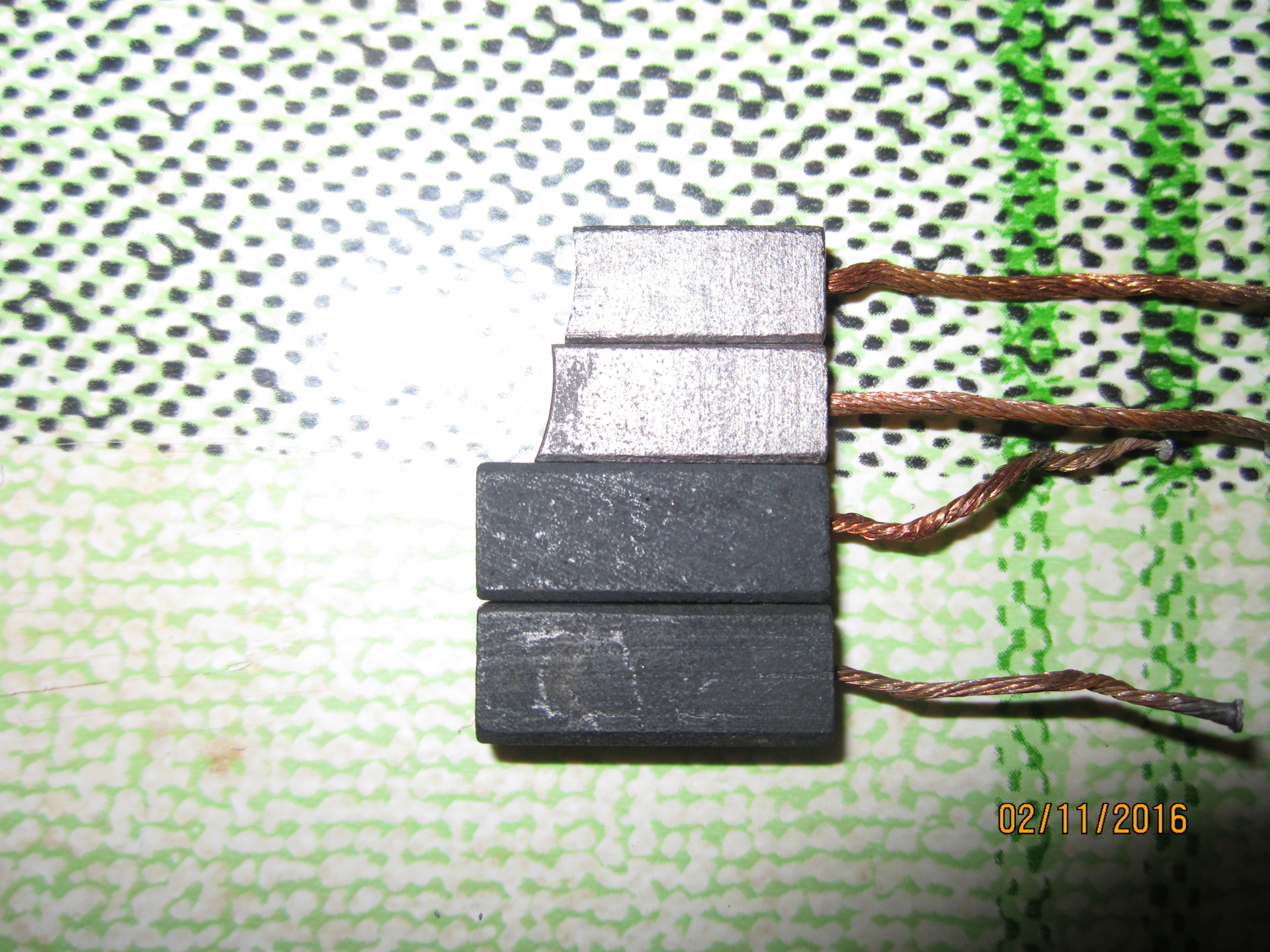

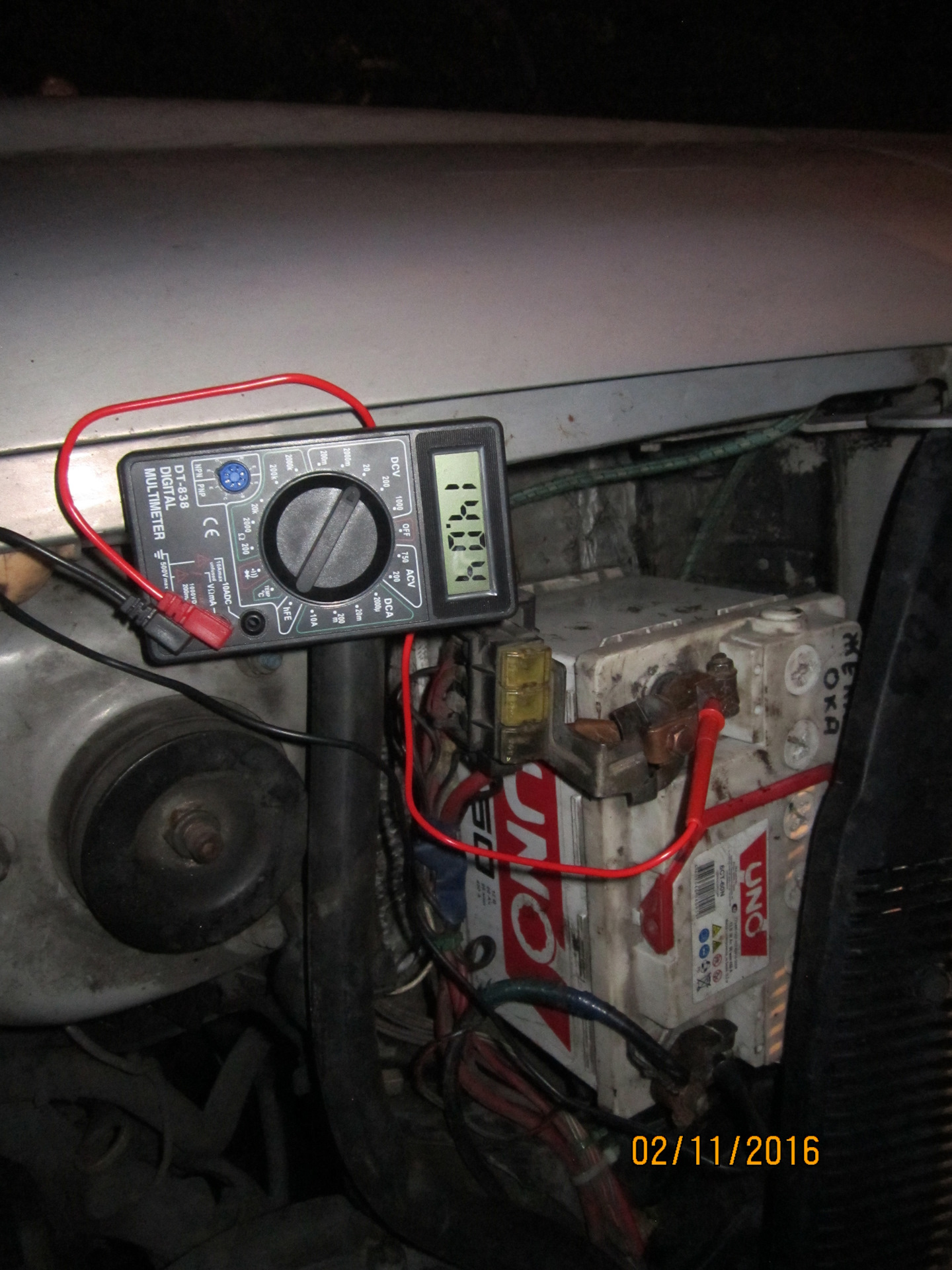

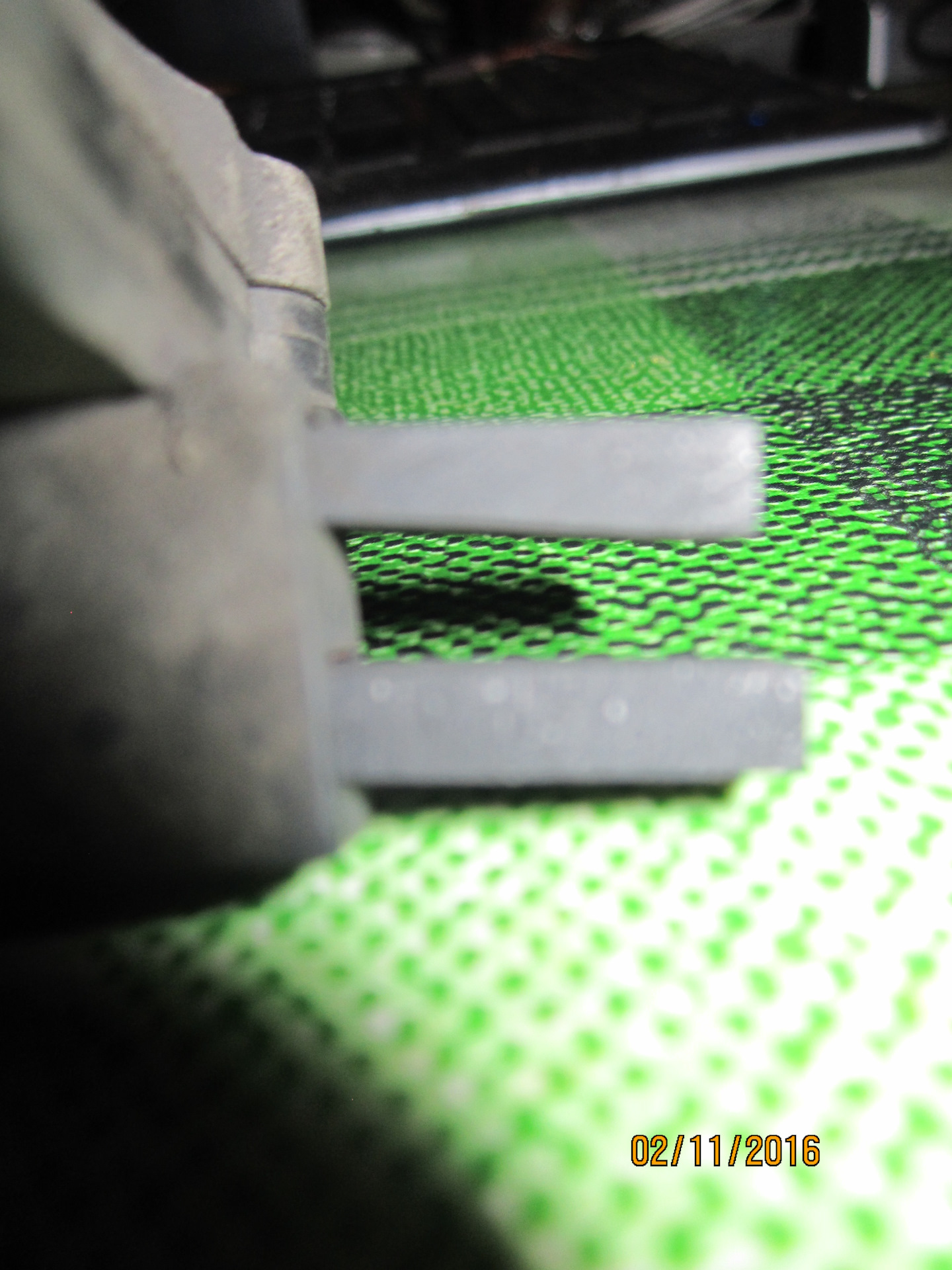

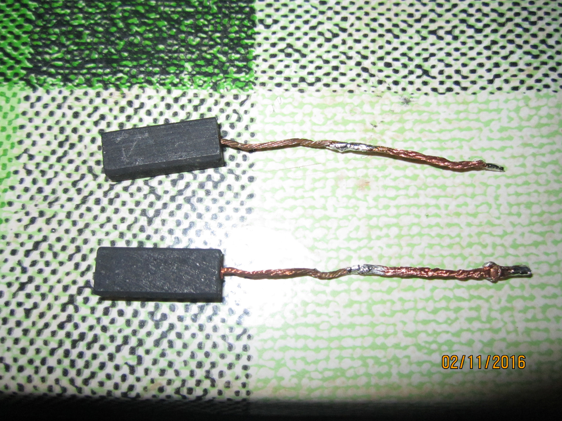

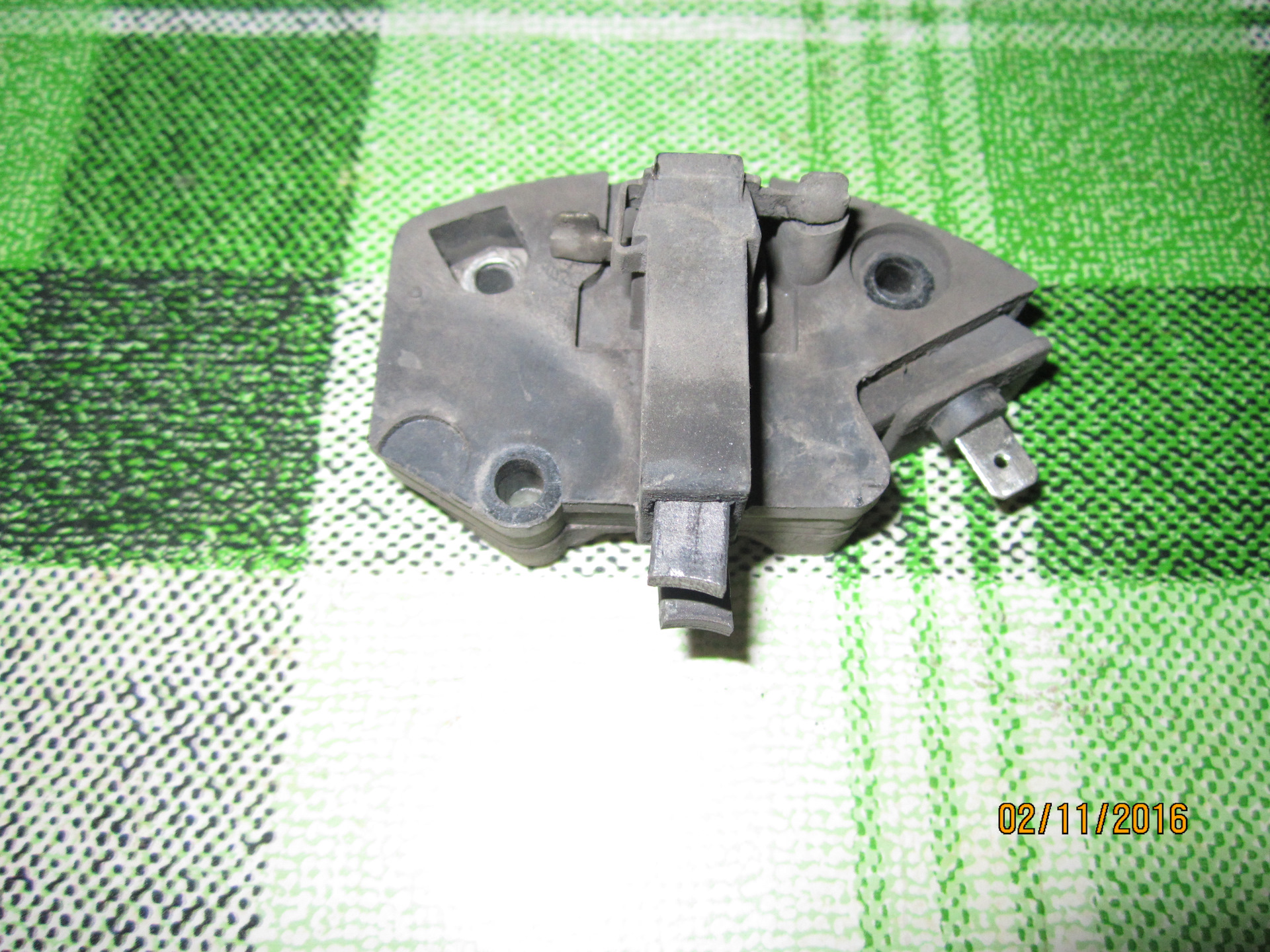

Продвижение с генератором пошли в гору, сегодня снял генератор открутил щетки, пошел купил щетки от 08-09-ки чуть чуть их подточил теперь заряд не 13.8В а ровно 14В завтра поезъжу к вечеру замерю опять может притрутся щетки.

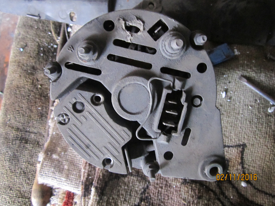

Можна фото как провода подходит к генератору
У меня к этой клемме тахометр подключён. 1.8D
Молоток)) всё то же самое делал, в добавок токосьёмные кольца шлифанул, зарядка была 14,2 В)))
Не понял я что-то. На предпоследней фотографии показано 14.04 В, а на последней — 13.9 В, куда делись 0,14 В и в каком режиме измерялся вольтаж батареи на предпоследней? (на последней указано — идёт заряд, а на предпоследней ничего не сказано об этом)
И, разве не медно-графитовые щетки туда нужно?
фото местами перепутал там наоборот было 13.9 пото стало 14
