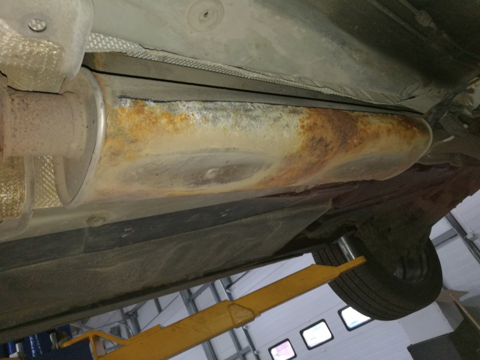

Вот и первый полноценный осмотр и диагностика моего XC90 4.4.
Результаты осмотра:
-оторваны в хлам задние с/б передних рычагов (установлены не правильно, не под теми углами)
-не правильно установлены передние с/б передних рычагов (недопрессованы)
-надорван пыльник внутреннего ШРУСа переднего правого привода
-подтекает крышка гидроблока АКПП
-нет ПТФ передних обеих
-модуль DEM стоит от машины 04 года (не в сети, задняя ось не подключается)
-гудит передняя правая ступица
-лопнуло кольцо ABS переднего правого привода
-нет правой катафоты заднего бампера
-нет крышек форсунок омывателя фар
-горит "напоминание о ТО"
-шумно работает насос ГУР
-как обычно на V8- поврежден резонатор глушителя
-докатка ни разу не гнилая! за 10 лет-то!
-не хватает гайки на реактивной тяге акпп

Гайки одной нет на кронштейне коробки нижнем переднем.
По мне так вообще нет криминала :) Только вот масло с коробаса уж очень сильно чёрное ссыт :)
Не, не черное, очень даже свежее, жалко в бочку сливать было, уже все сделано, заметки в бортжурнале будут…
А это разве не угловая? )
нееееее :) это с крышки гидроблока :)
Мелочи )
