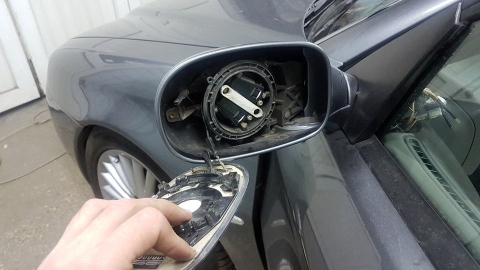

По первым заморозкам подогрев левого зеркала канул в историю
Стекляшка снимается в 3мин. тонкой отверткой
На Малиновке куплен элемент подогрева. Выглядит добротно. При желании можно удалить внешний контур подогрева, но и так он подходит 'в ноль'.
пластик по всей площади наклеен на 2-х сторонний скотч
Отмечаем скотчем границы пластикового крепления по высоте и ширине, с заворотом скотча на обратную сторону стекляшки. Позже узнаем для чего.
Срезаем старый подогрев канцелярским ножом. Очищаем элементы от клея и скотча. СКОТЧ ЗАВЁРНУТЫЙ НА ЛИЦЕВУЮ СТОРОНУ ЗЕРКАЛА НЕ УДАЛЯЕМ — ЭТО НАШИ МЕТКИ.
Вырезаем и наклеиваем подогрев. Клеим начиная с креплений, нагревая феном постепенно раскатывая пластиковым шпателем и удаляя защитную бумагу. Делаем единожды не оставляя воздуха т.к. клеевая основа 3М второго шанса вам не даст.
Снимаем бумагу с другой стороны подогрева. Режем ее на полоски. Полоски приклеиваем обратно совмещая с с концами завернутого с обратной стороны скотча, помните?
Пластиковое крепление по всей площади проклеиваем 2-х сторонним скотчем. Ну и лепим в получившийся контур из лащёной бумаги
Уже готовое. Пришлось немного подрезать пластик для клемм т.к. они стоЯт чуть ближе к центру. По краям наклеил вибру для более длительного сохранения тепла, да и для сохранения от случайного порыва подогрева.
Я до этих гребаных защелок не могу долезть, до одной долез и сломал… Потом посмотрел на алегро, а там само стекло с подогревом стоит 7$. Теперь дело за малым — заказать.
Странно. Защелки очень гибкие. Может ты на холоде их отгибал?
У нас в боксах 18-20*, машина там день почти простояла + я феном трохи пригрел. Отщелкнул 4 верхних, нижние выщелкнулись сами пошевелив стекляшку в стороны.

Отличная рабоа! Мне бы так:) Та же ситуация, левое под замену. Смотрел на Экзисте оригинал 25$. Цена приемлемая, как подморозит придется брать!

Тогда смысла делать нет. Проще купить стекляшку с грелкой.
Правда это не оригинал, но будет видно, сколько отаботает, там по сути нечему ломаться.
В смысле на Аллегро не оригинал?
Там есть оригинал (одна объявка), но он подороже, а это х.з. что за производитель, но их там оч. много

Да в холодном гараже, я тоже так и подумал, плюс пластик старый, может уже высох
В принципе если б погрел феном, то может и получилось, но сломав защёлку подумал, уж лучше без подогрева (пока), чем без зеркала.
