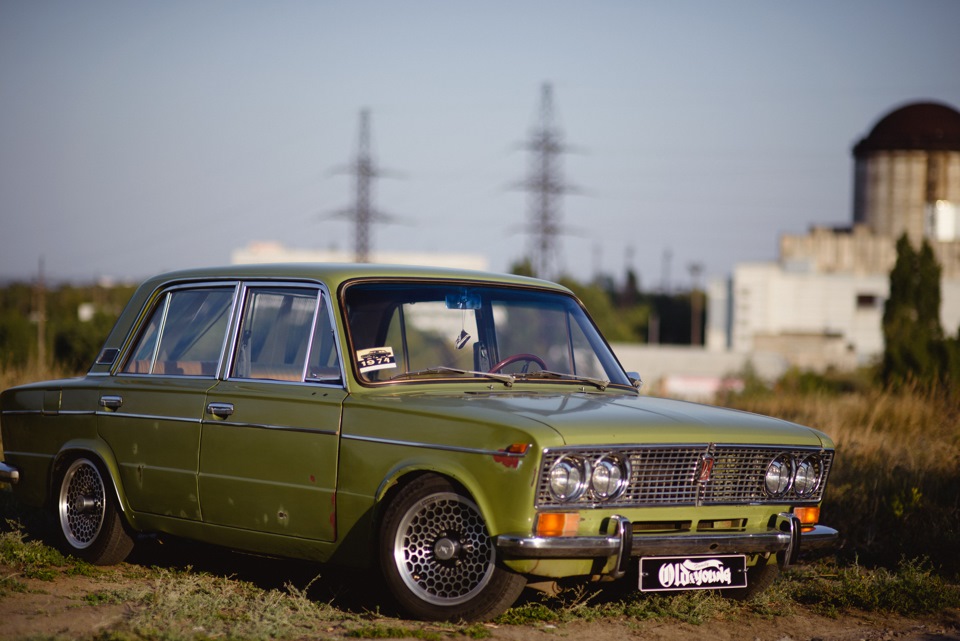

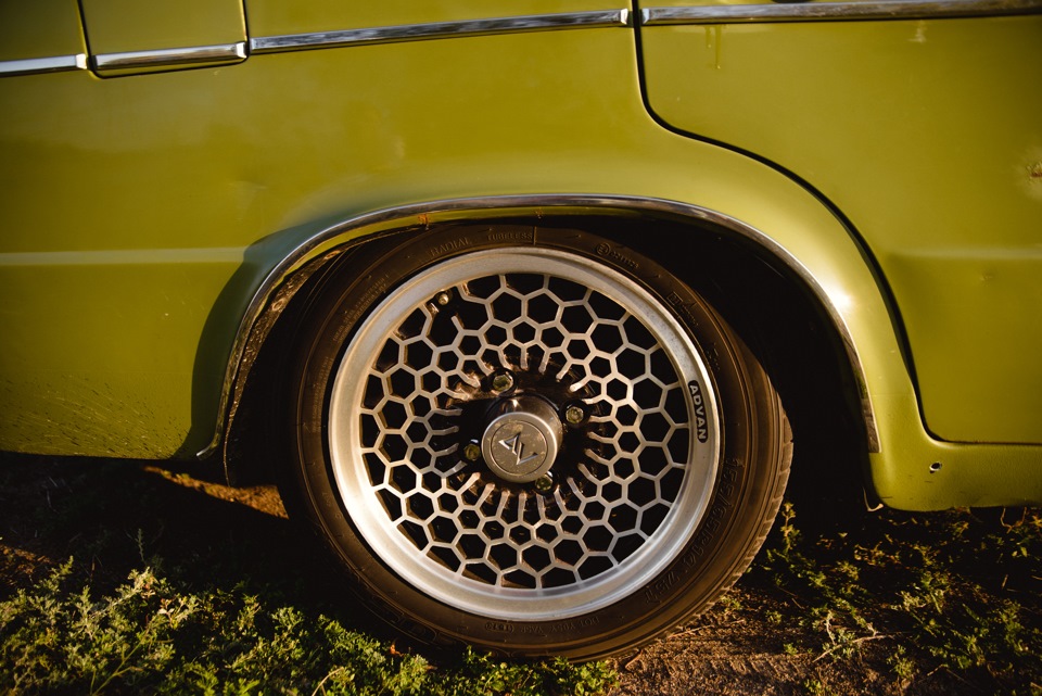

Пора рассказать и про диски, собственно диски ADVAN r14, Ширина диска 5.5
Вылет (ET) 20 мм, Сверловка (PCD) 114.30x4 модель к сожалению не известна и не нашёл инфы (если есть знатоки подскажите) приобрёл давно и только сейчас начал приводить их в порядок, восстановление их начиналось бодро но обнажились незначительные, , коцки, , которые как оказалось не так просто убрать, под это всё сделал небольшое подобие станка на котором их обрабатывал попытался на одном диске максимально убрать, , коцки, , не вышло, из полученного сделал вывод чтобы достичь идеальной поверхности нужно отдавать токарю чтобы прошёлся по лицевой части диска тем самым убрав, , коцки, , либо заделывать их, грунтовать и красить или покрывать аквапринтом под хром вообщем буду думать пробывать а пока несколько фотографий как всё выглядит в собранном виде

Диски называются YOKOHAMA ADVAN MESH, достаточно редкие колёса, к тому же и подходящие классике)
Оо спасибо за информацию буду знать теперь!
Сори немного обшибся) Это Yokohama Advan Honeycomb, фото в лс кину)

Весь вид колёса делают, а так по кузову подуставшая конечно.
Но я бы попробовал переднюю резину ниже.
Согласен, предстоит большая работа по кузову, а на перед подумываю о резине155 на 55
