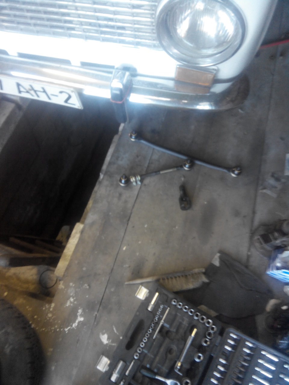

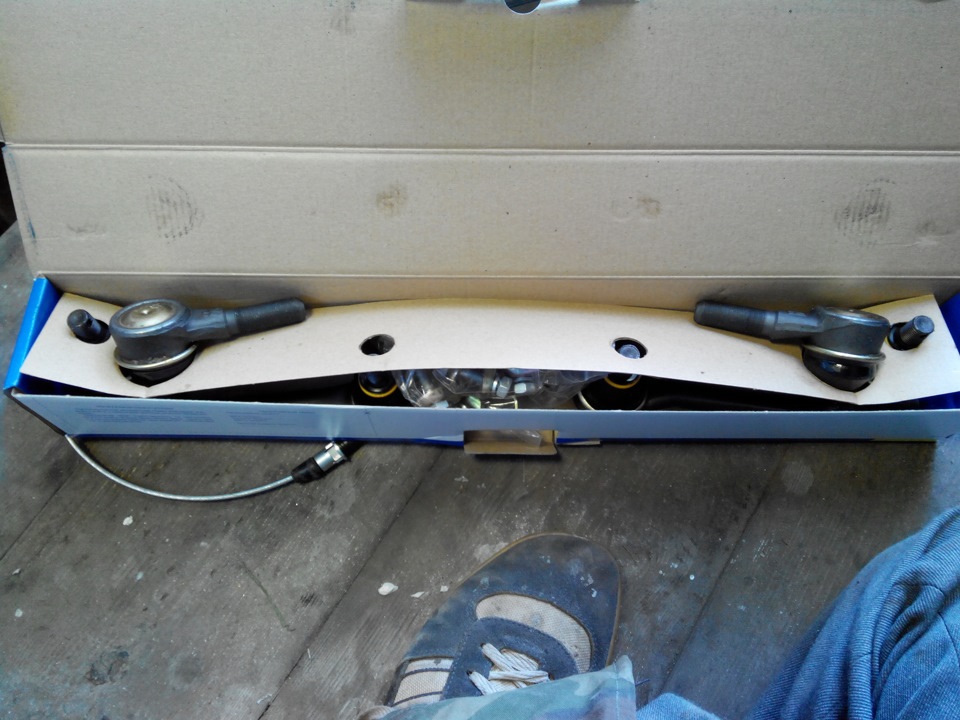

Так же прикупил комплект трапеция трек стоимость 50 уе полный набор с гайками и шплинтами.

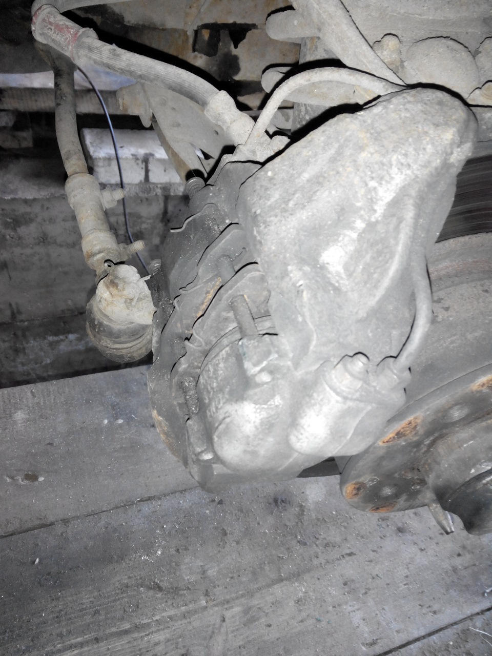

И собравшись с Мишаней raulpro решили заменить данный агрегат, не обошлось конечно без косяков, но всё же пришлось немного дорабатывать резьбу одной тяги заводской брак. Пользовались сьёмником… и разными матерными словами, но всё поменяли теперь на развал!
Так же выявили несколько косяков трут диски передние о сами суппорта, видимо искривлены, самое интересное что это с обоих сторон! Была ли у кого ещё такая проблема и как решали?

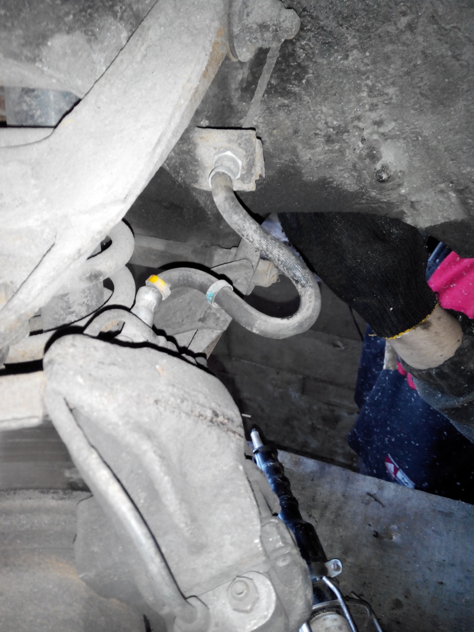

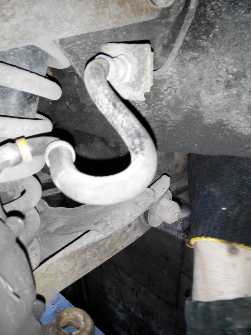

А слева ещё и прикол новый шланг тормозной что я менял уже чуточку протёрся и самый прикол что он трётся об колесо при повороте налево, что делать как загибать шланг что бы было безопасно?

Это не заводской брак…это тебе подделку продали.трек не так даже внешне выглядят
а как выглядит?
фото позже скину

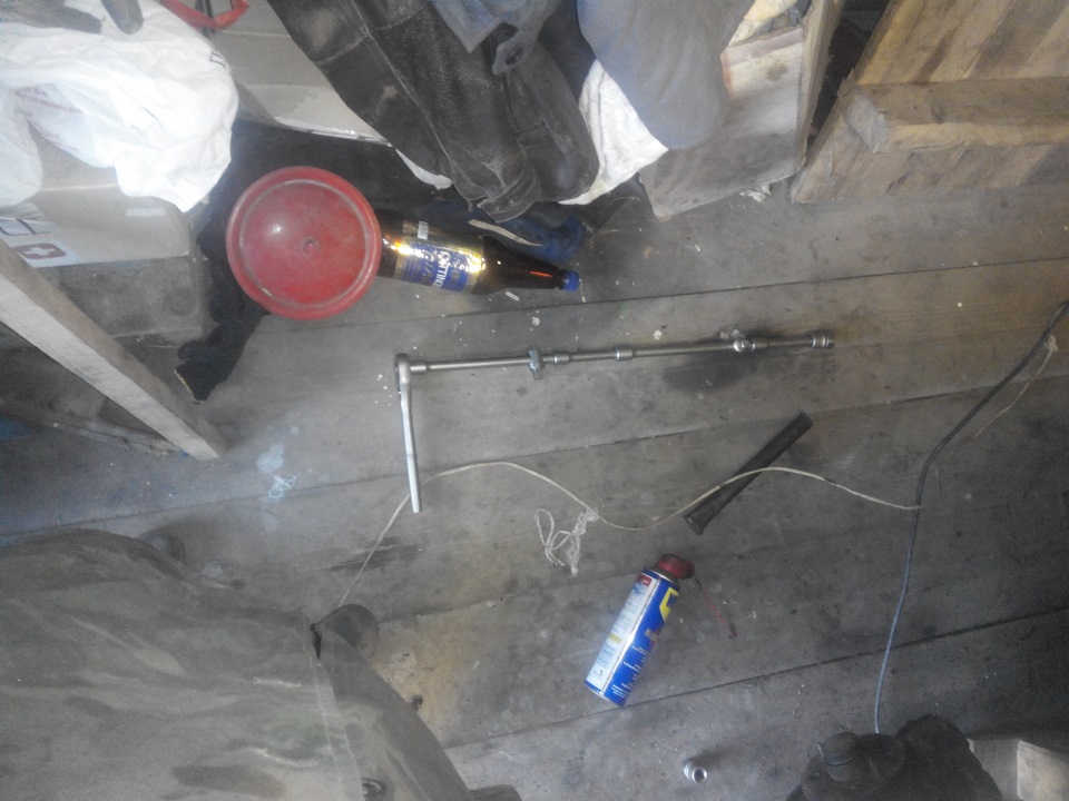

Удлинитель такой же собирал, 4 удлинителя и трещётка, крутить удобно)
Шланг тормозной неправильно зафиксировал скобой, вот и трёт.
а как правильно должно быть?
есть там положение при котором шланг ничем не трётся)
блин расскажи мне это положение секретное, или в статью какую ткни
скосом вниз, а не в сторону
КАКИМ СКОСОМ, найди фото шланга и покажи скос
Если задевает не сильно то попробуй отпустить болты супорта и сместить его немного ( на сколько позволят болты) к центру тормозного диска. Иногда помагает если диск кривой. А если не поможет тогда болгарка все порешает. Мяса там много подпилить можно без риска.
ну посмотрим
диск у тебя 09, он по вылету меньше, 03-07 диск поставишь, скорее всего задевать не будет(и шланг и суппорт), попробуй
хотя я на 09 диске тож ездил, не задевало, может оба кривые у тебя)))
спасибо так и сделаю
