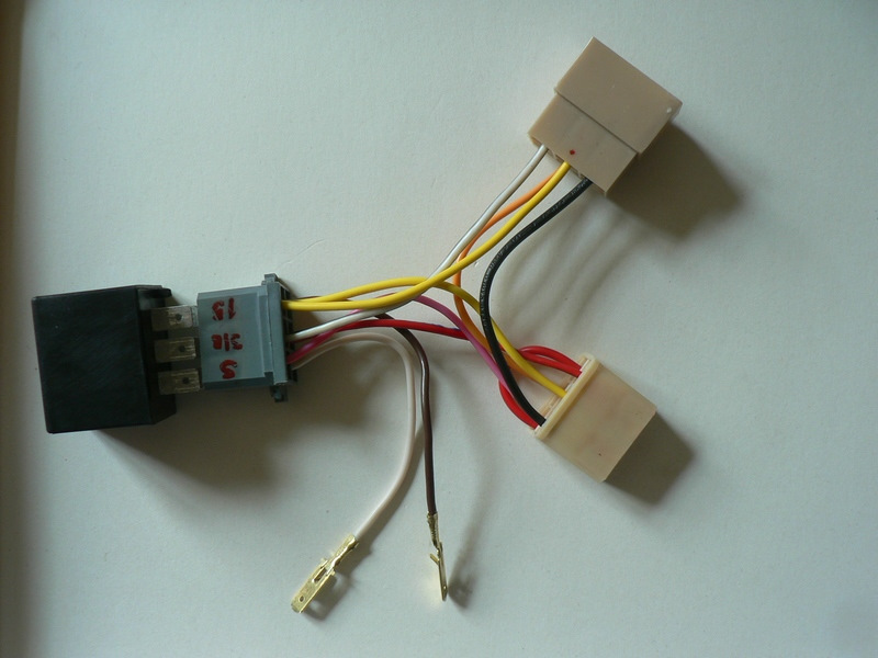

"Купили программируемое реле стеклоочистителя. В нем программируется пауза между взмахами дворника. Этих реле есть много разных типов. Спрашивать нужно или просто программируемое реле дворника с девятки-десятки или по типу 413.3777 (Астро) или аналоги, например, Энергомаш 724.3777-01. Отличие этих реле только в диапазоне пауз. У Астро пауза 2-90 с, у Энергомаш можно выставить от 0.5 до 45 с.

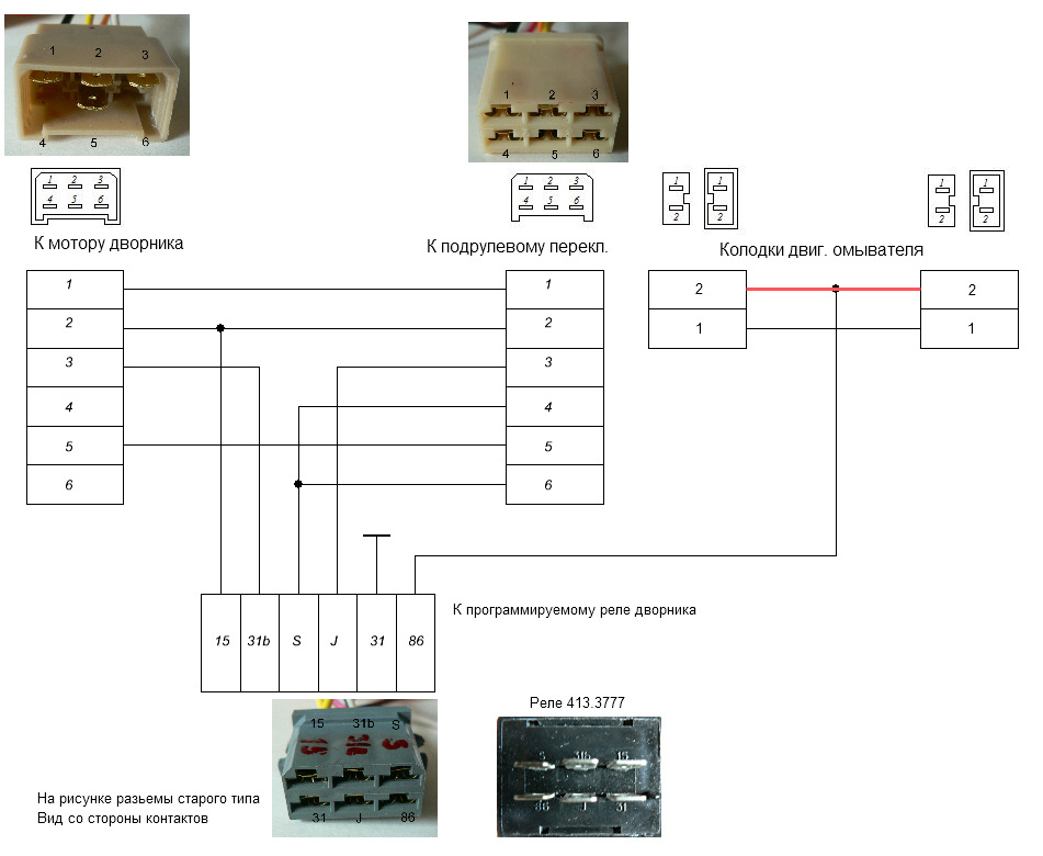

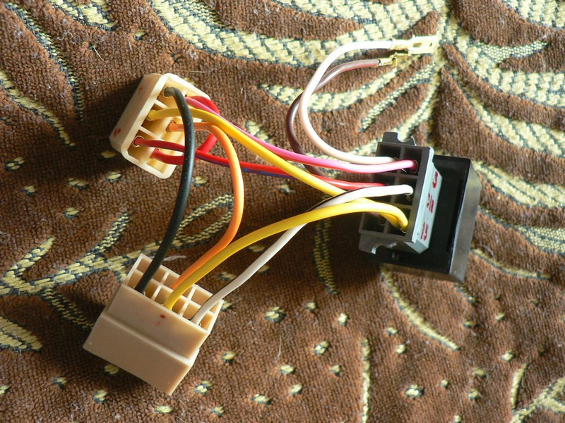

Согласно схеме выше собираем такой переходник. Он вставляется в разрыв стандартного разъема проводки дворника. Один конец к подрулевому переключателю, другой — к мотору дворника. Искать это место нужно под торпедой в районе левой стороны двигателя печки.
От реле выводится два висящих провода. Один подключаем на массу, удобно к креплению печки. Нужно провода сантиметров 30. Другой подключаем к + двухконтактной колодки, которая идет на моторчик омывателя. Плюсовый контакт можно нащупать тестером или обычно он отмечен там разовым проводом. Закрепляем весь этот паук под торпедой пластмассовыми хомутами и наслаждаемся.

Спасибо. Все завелось с первого раза)
У меня чего-то с дворников выходит 6ть проводов а в схеме только 4 задействованы…

Отличная доработка.Поставил сначала Rein 2002.Пауза регулировалась но по слухам не долго оно служит. вот и наткнулся на такую доработку.за 20 минут сделал переходник и подключил. Автору спасибо огромное

А если нет прерывистого режима?
у тебя вместо первого положения появится прерывистый режим.
