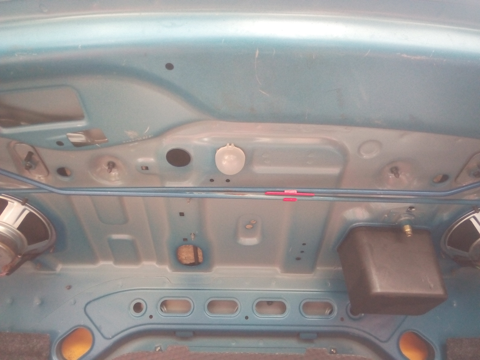

Ух тыж б**, вот конструктора извратились)) Ну тогда как тут уже High-Five написал: "шланг подходящий по диаметру разрезал и натянул, сверху еще и изолентой мотнул" самый лучший вариант…
Я шланг подходящий по диаметру разрезал и натянул, сверху еще и изолентой мотнул, а то так же дребезг был противный, уже год так катаюсь, все нормально, даже изолента не перетерлась.

Тоненький резиновый шланг разрезал и одел.

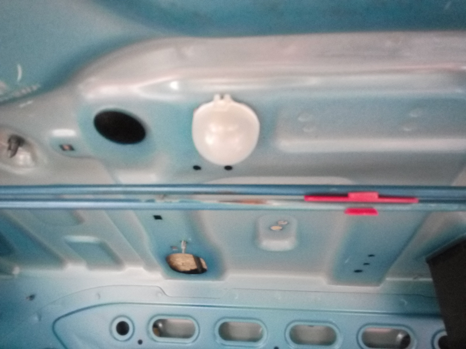

скорее всего красный кронштейн, стягивающий "рейки", сломан. У меня недавно ломался, стоит 90 рублей
точно, он их стягивать должен
А что на скобы дверные надеть, кроме изоленты?
Маделин. он дешевый. или "тряпошной" изолентой обматай
Было такое. Наклеил полосу маделина в месте стыка и тишина.
шумкой их )))
ну так подвинь обратно, в чём проблема?!
А что это за трубки вообще или тяги? Они для чего?
Они служат пружинным механизмом, и фиксатором при открытии

Доедь до меня- термоусаживаемую трубку дам… Хоть каждый месяц их меняй 😉
маделином, битопластом обмотать их, че там еще за материалы есть,
У меня при открытии багажника стали щелкать друг о друга.
ну вот там это красный "ограничитель" сдвинулся наверное
Они друг об друга гремят что ли?
да
хлоровиниловые трубки натяни.
что-то вроде силиконовой? сотрутся
с чего вдру?
устанешь багажником хлопать.
