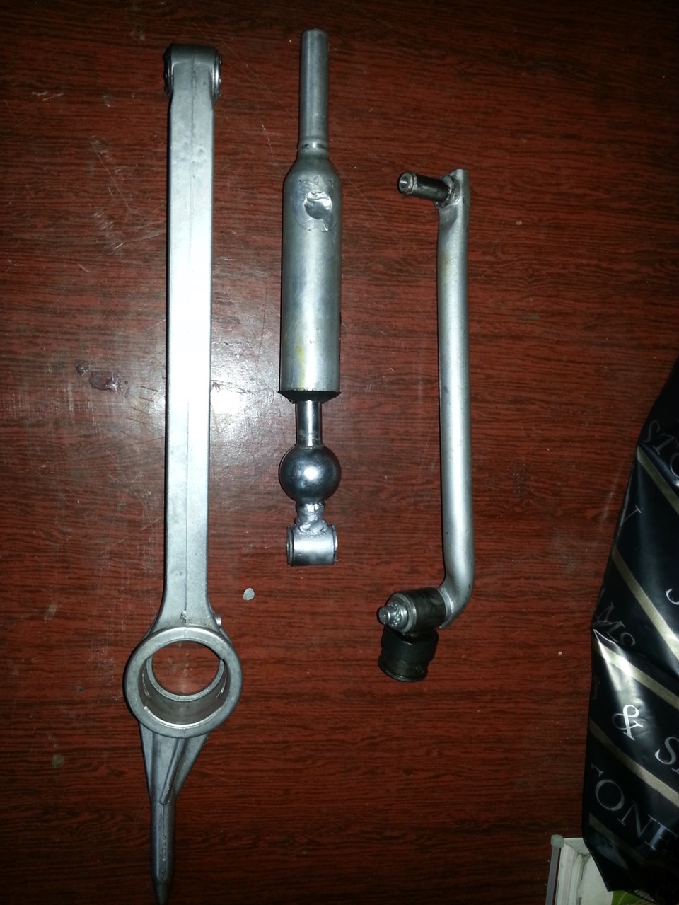

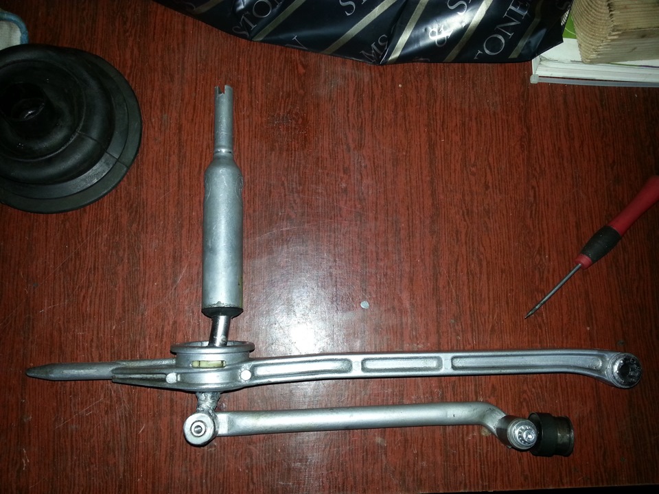

Про люфт кулисы в 36-х знают многие, который появляется со временем и создает проблемы с включением задней передачи. И моя бэха не исключение! Покупать бэушную кулису не захотел, искать ремкомплект оказалось проблематично, поэтому решил исправить все сам. Для начала снял кулису, проблем с этим особо не возникло. Состояние втулок оставляло желать лучшего. Заказал у токаря втулки из капролона, перепресовал их. Пока была снята кулиса, решил уменьшить ее ход, удлинив нижнюю часть рычага КПП. Тут было главное не увлечься с длинной, иначе маленькая тяга будет тереть о кардан. Все тяги зачистил, покрасил, выкинул стопорные кольца и вместо них нарезал резьбу в тягах кулисы, сделал винтовое соединения. Все собрал и установил на авто, заодно заменил чехол кулисы и поставил алюминиевый набалдажник на рукоятку КПП. Проехал около 15 тыс. км проблем не возникло, передачи втыкаются четко, а ход кулисы радует-он стал короче!)

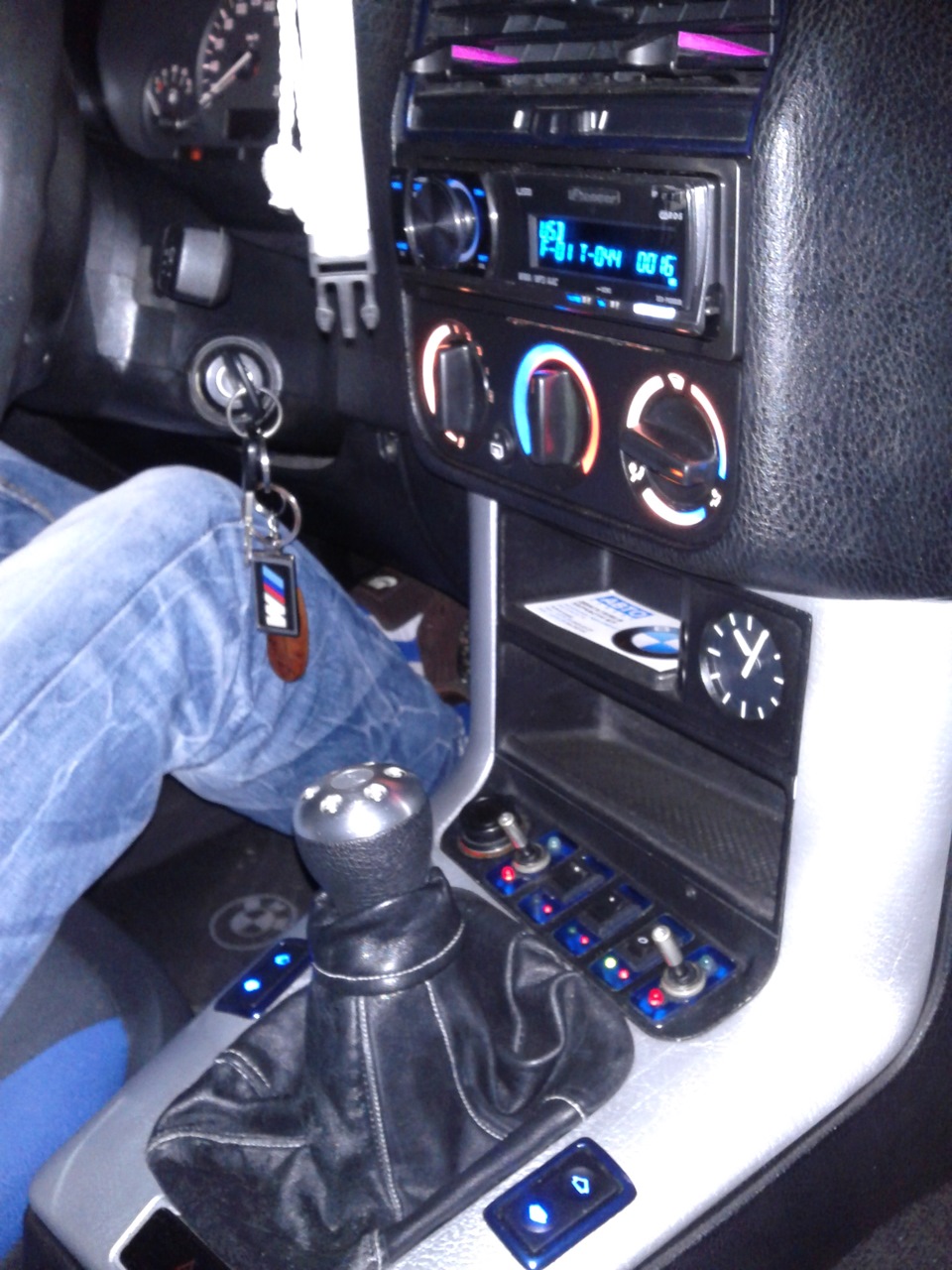

Переделывать уже ничего не буду, машину продаю. По мне очень даже эстетично, каждая кнопка отвечает за свои функции, при включении габаритов загорается ряд красных светодиодов, который хорошо гармонирует с общей подсветкой приборки и элементов управления. Раньше стояли просто черные заглушки, а теперь с синего орг.стекла и с подсветкой!)
Ну да наверное не зря спрашивают, блин ну это же не серьёзно, как сказать не по ФЕНШую))).сделай, что не будь.
Обычно у многих возникает вопрос:" Что за переключатели?"
