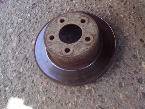

Когда я менял шпильки в ступицах, после снятия диска не было найдено некоторое количество деталек от стояночного тормоза: клипсу, солдатик (или как их там), половины одной из пружинок, а вторая пружинка развалилась уже у меня в руках.
Как всё это само собой разобралось и куда делось, история умалчивает. И откуда дополнительная неуставная деталь? Пружина цилиндрическая ~15 мм в диаметре. Там рядом ничего подобного нет. Она скорей всего и разбила детали и побила колодки. Но откуда она?

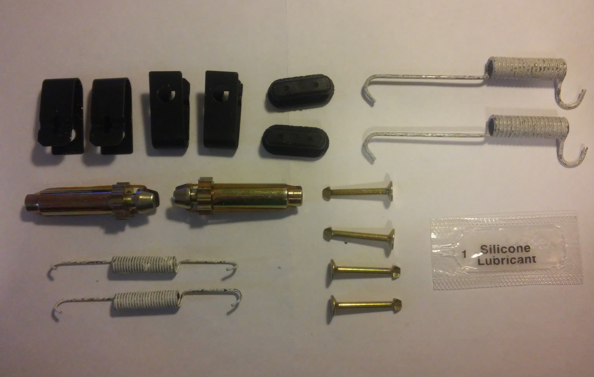

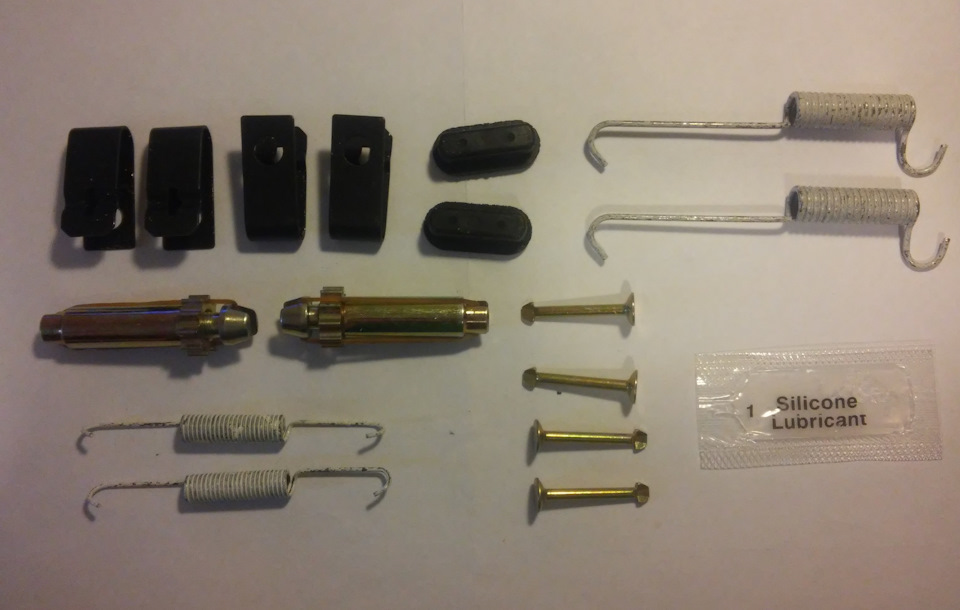

Сначала хотел купить по отдельности все недостающие детали, но как оказалось, проще и дешевле купить ремкоплект от BBP 7002K.
Установка на минут 40. Это если пружинки большие умеешь устанавливать быстро. Я не умею :)
Из комплекта я не воспользовался резиновыми заглушками. Родные намного лучше. Мягче и с удобной прорезью для их извлечения.
Так же сомневался по поводу установки болтиков-регуляторов (или как их там). Я едва напялил диски на колодки, хотя они были максимально сжаты и колодки далеко не новые. Если колодки будут новые, думаю придётся использовать старые болтики.

Да. Фирма Better Brake Parts номер 7002K. Стоимость 1200.

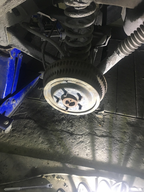

Отрегулируй шестеренки через прорези. Затянул, отпустил до касания диска и колодок. Сам ручник трогать и трос не обязательно. там регулировка на вытягивание
Т.е. трос лучше не трогать?
его (если не болтается) пока лучше не трогать. гайка на хвостовике выбирает люфт тросов… а вот если не хватает силы вытянуть тросы из оболочки, тогда можно чуть подтянуть (попробовать)

регулировка производится винтами через прорезь
Попробую.
вариант ручник на 3 щелчка поднимаешь, и крутишь винт до блокировки колес, потом ручник отпускаешь и проверяешь.

Провести регулировку надо, как — читай в мануале, иначе подскажут тут)
Для начала необходимо развести колодки этими хитрыми распорками.
Не удивляйся, если к необходимому эффекту торможения это сразу не приведёт и ход рычага быстро будет "уходить". На первых порах колодка может работать не всей плоскостью, повторишь процедуру пару раз — всё наладится.
