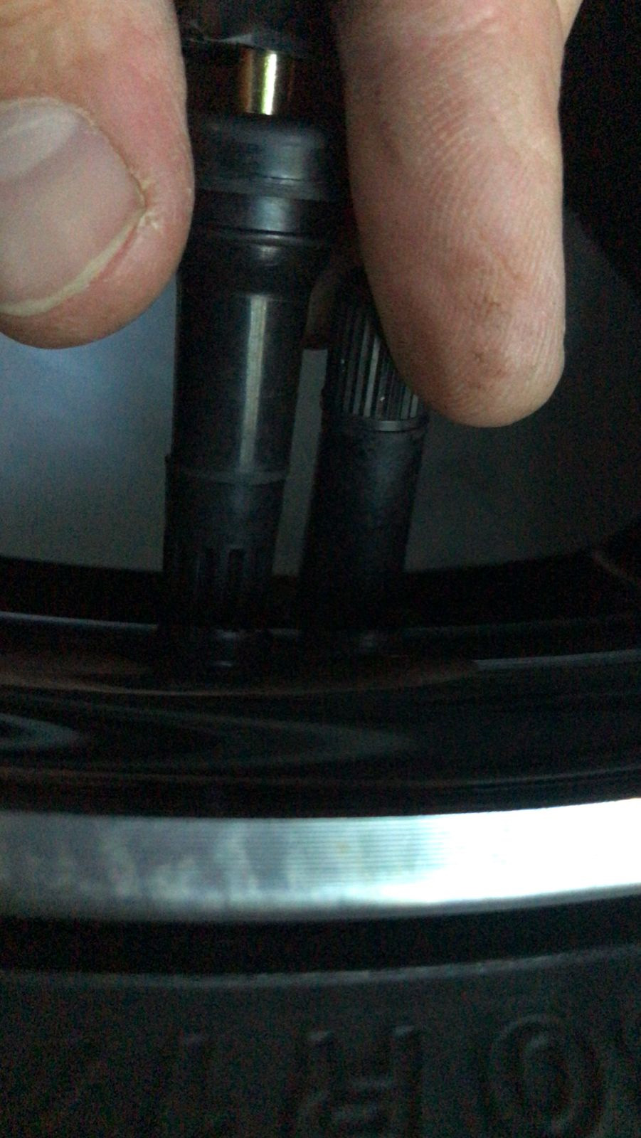

Нужна помощь или подсказки коллеги — диаметр отверстий в колесных дисках он стандартный для всех радиусов колес или нет? Завтра шиномонтаж у меня, а я чего то затрухал…диаметр дырки диска для соска 11мм, а сосок диаметром 14 мм + к нему датчик давления крепится…встанет или нет?

То есть мои могли встать? Или нет.
Их не затянуть, в принципе
Которые стоят тоньше.
Датчики наполовину ниппеля в отверстие только зашли. Про посадочное место молчу.
Бывают разные. Есть диск под камеру с конусным соском, там отверстие больше. Обычные вентили для бескамерных шин не подойдут. Вот сам напоролся на ниве, пришлось с камерами ставить.

Понятно, блин, не знал, как и шиномонтажник. Я в итоге диски поменял с шинами, так бы диски старые оставил.
Фото
Ура! Шиномонтаж случился! Все встало как родное, соски и датчики 52933С1100 к ним! Продолжаю ждать машину!)))
Стандартные.
Фу, спасибо и надеюсь это так! Извини — это точно?
Да.Сосок он же резиновый, его затаскивают и он сидит плотно не пропуская воздух.
отлично! спасибо! хорошего вечера!
Пожалуйста.
фото выложил!
Можно затянуть толстый ниппель с датчиком? В тонкое отверстие
