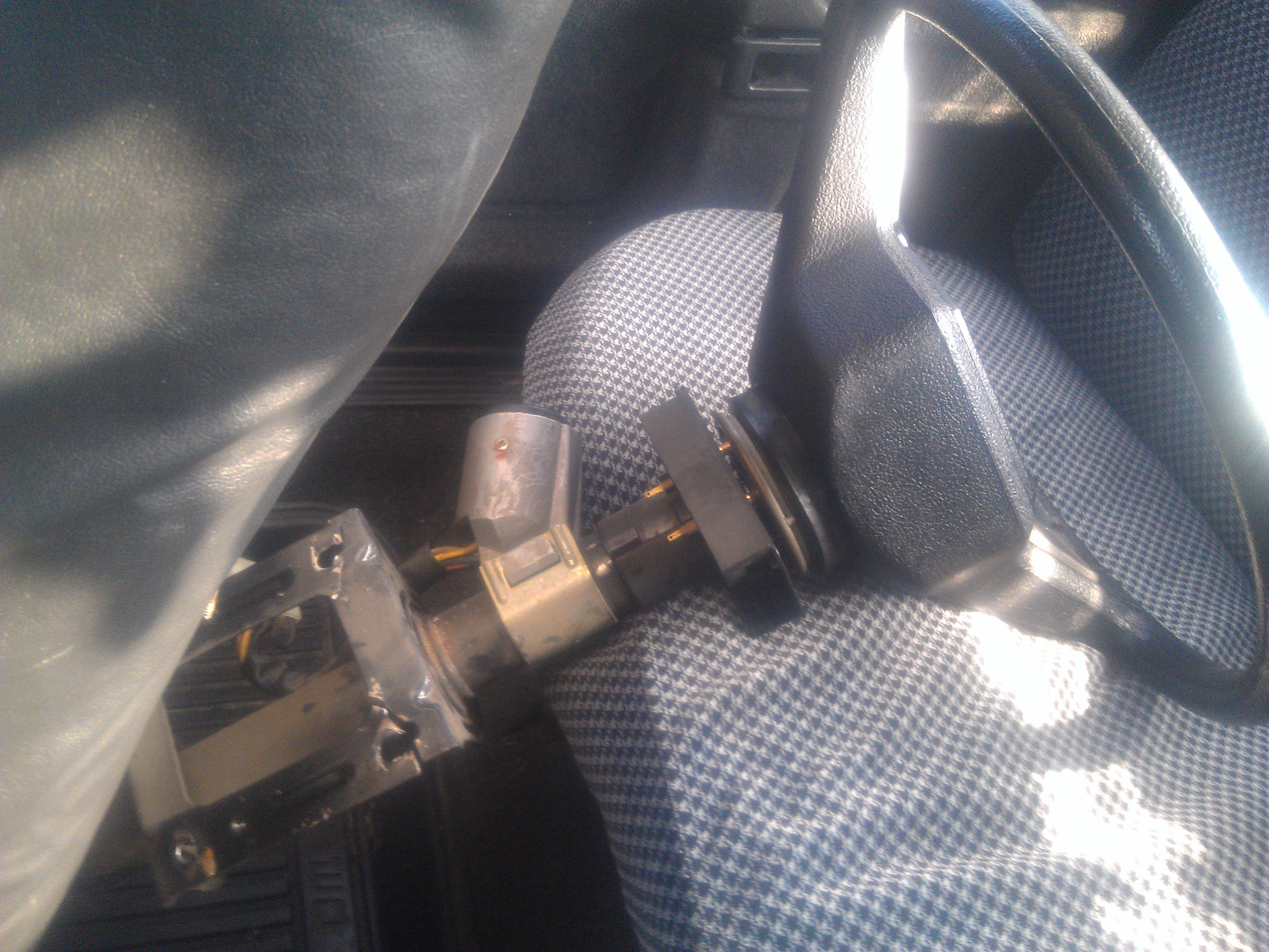

В этом сезоне пришлось немало поездить. Так уж вышло. Заметил, что достаточно часто стало приходиться регулировать положение педали сцепления гайками на тросике. Сначала раз в пол года, потом раз в месяц, и далее примерно раз в неделю. Подтянешь, все норм, неделя прошла-не дожимается, педаль в полу а сцепа не дожата. Я думал, может это новый тросик растягивается до сих пор. Черт его знает из какого дерьма их делают нонче.
Вот за что я ценю эту машину-она у меня ломается практически всегда дома, ну или неподалеку. Снадобилось мне в ближайший райцентр в магазин поехать вечерком, и себя показать да на людей посмотреть. Выжал педаль перед тем как завести.хлоп-упала. Первым делом смотрю трос-цел, жив. Бред. Неужто подшипнику хана?
Случайным образом заметил, что педаль выжимаю а трос не перемещается-сломалась педаль, на оси! как так?

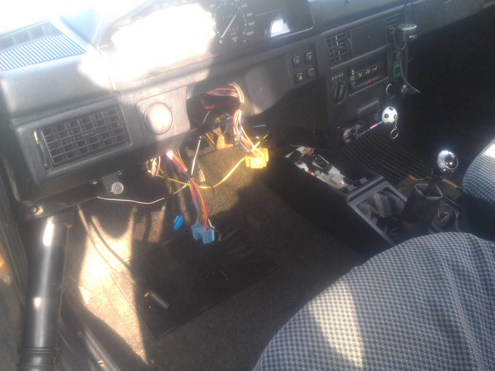

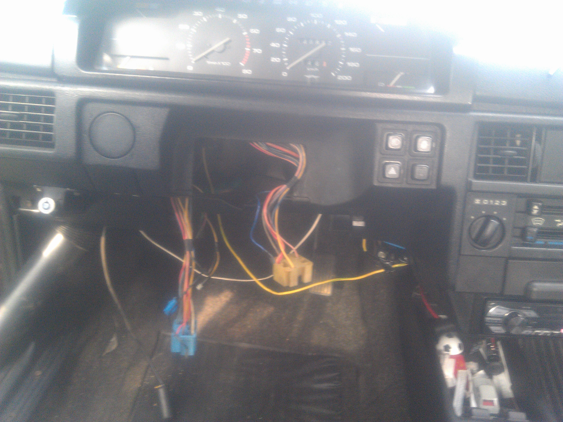

Менять педальный узел в сборе. Говно вопрос, снять рулевую, разобрать пол торпеды. Товарищ Саня как раз раздобыл искомый педальный узел, в подарок на прошедший мой день рождения.У меня всегда в это время что-то ломается, и не по одному разу.В этом году выпало сцепление и мобила. Сгонял на автобусе в МСК, забрал.
С заменой сильных проблем не возникло, не спеша все норм, люблю так, два часа разобрать два часа собрать
Поставил другие педали, стало все норм, педаль не проседает теперь. Ну а старая.уж не знаю, что сподвигло сломаться, качество металла или другие факторы. Сцепление у моей машины и правда туговатое.

Этож надо умудриться)))) Как в анекдоте про русского и два титановых шарика)
4 часа это еще не долго. Я первый раз дольше провозился — но делал все один, неудобно собирать обратно было (ловить вал на шлицы).
Рулевую надеюсь заварил и усилил? Уши на святах слабоваты на ней, метал тоньше чем на более старых широкофарниках использовали.
Я нарезал от уголков пластины, получилось типа усиления. Должно надолго хватить.
