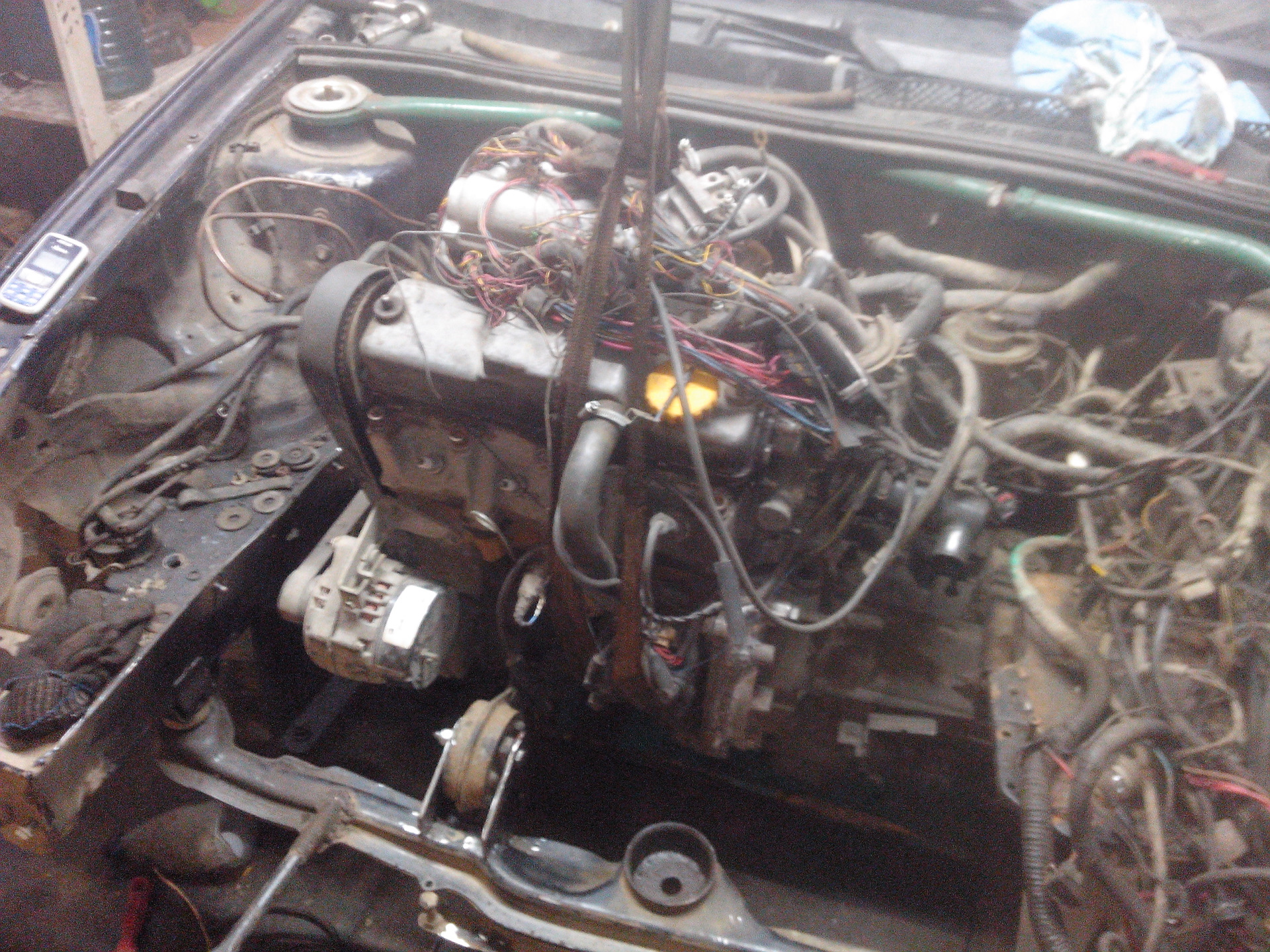

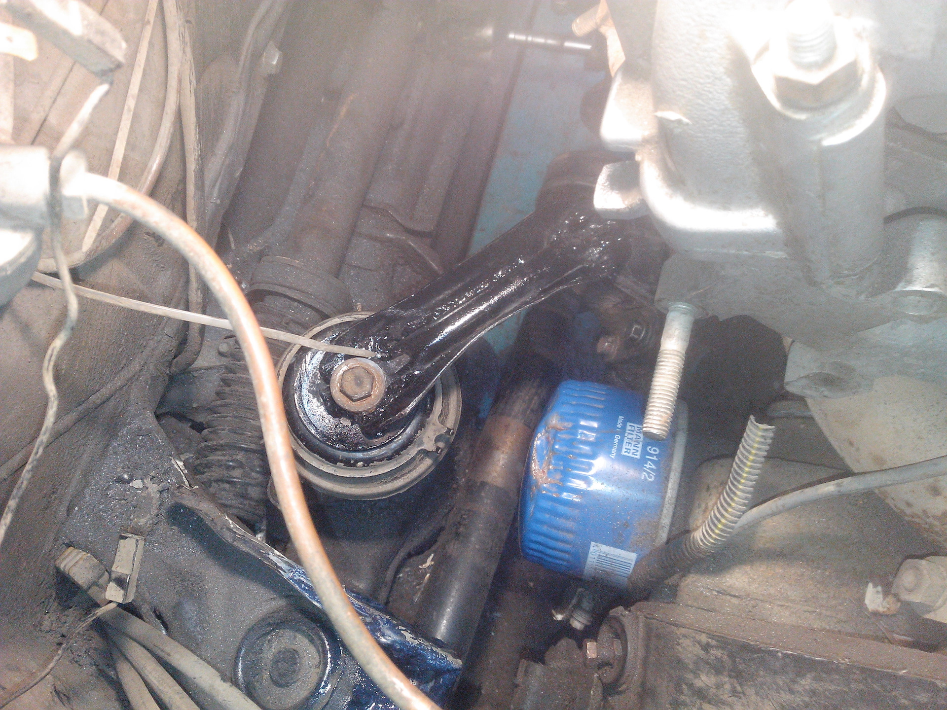

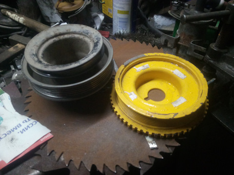

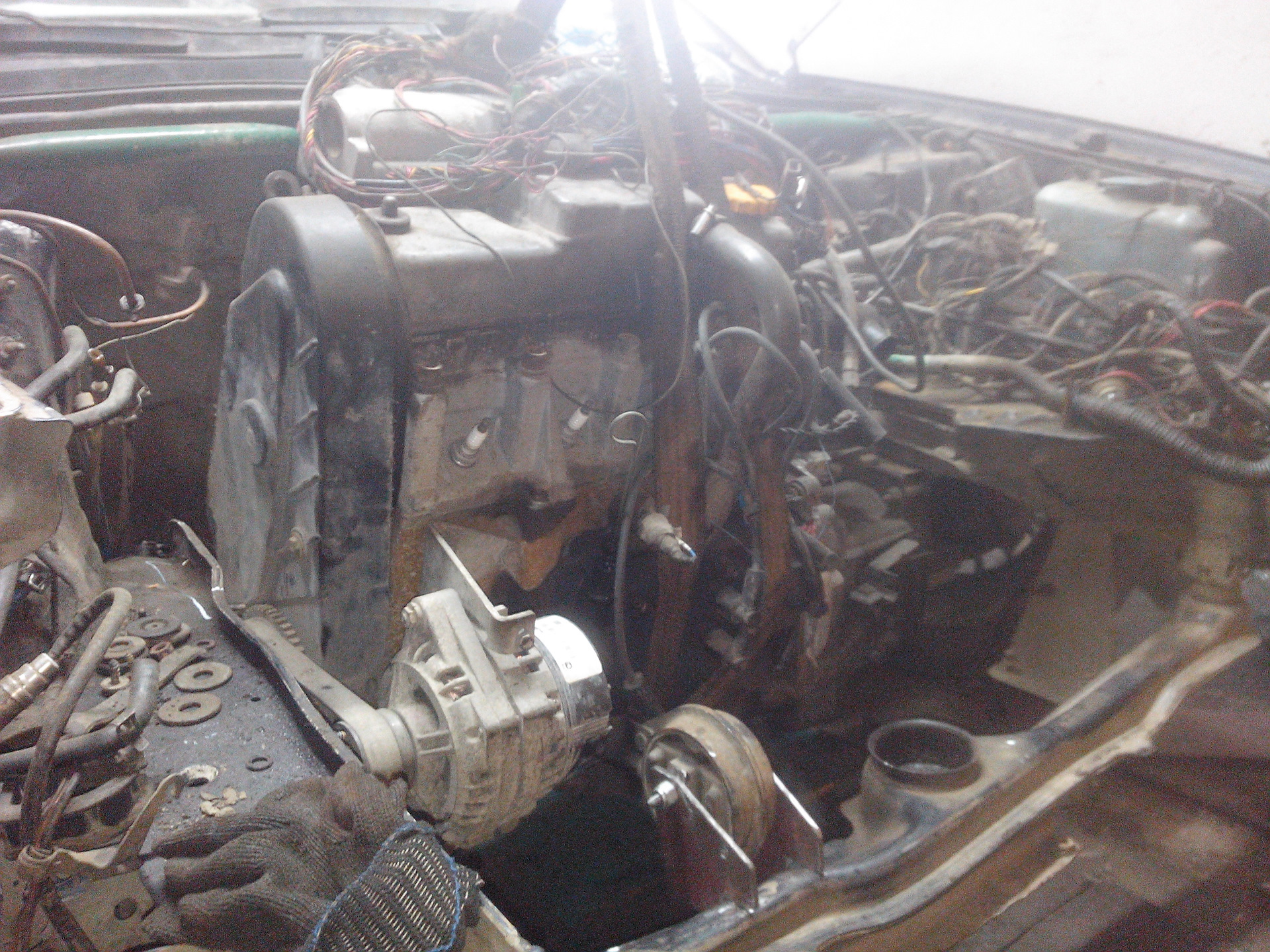

А вот и самая весёлая по моему мнению часть, на которую ушло два дня))
Опора от кпп остается родная, передняя подстраивается под жигулевскую. Задняя опора на кузове остается родная от абу, а вот на двс поставил кронштейн от классики с доработками сварочным.
Но самое весёло в конце)))

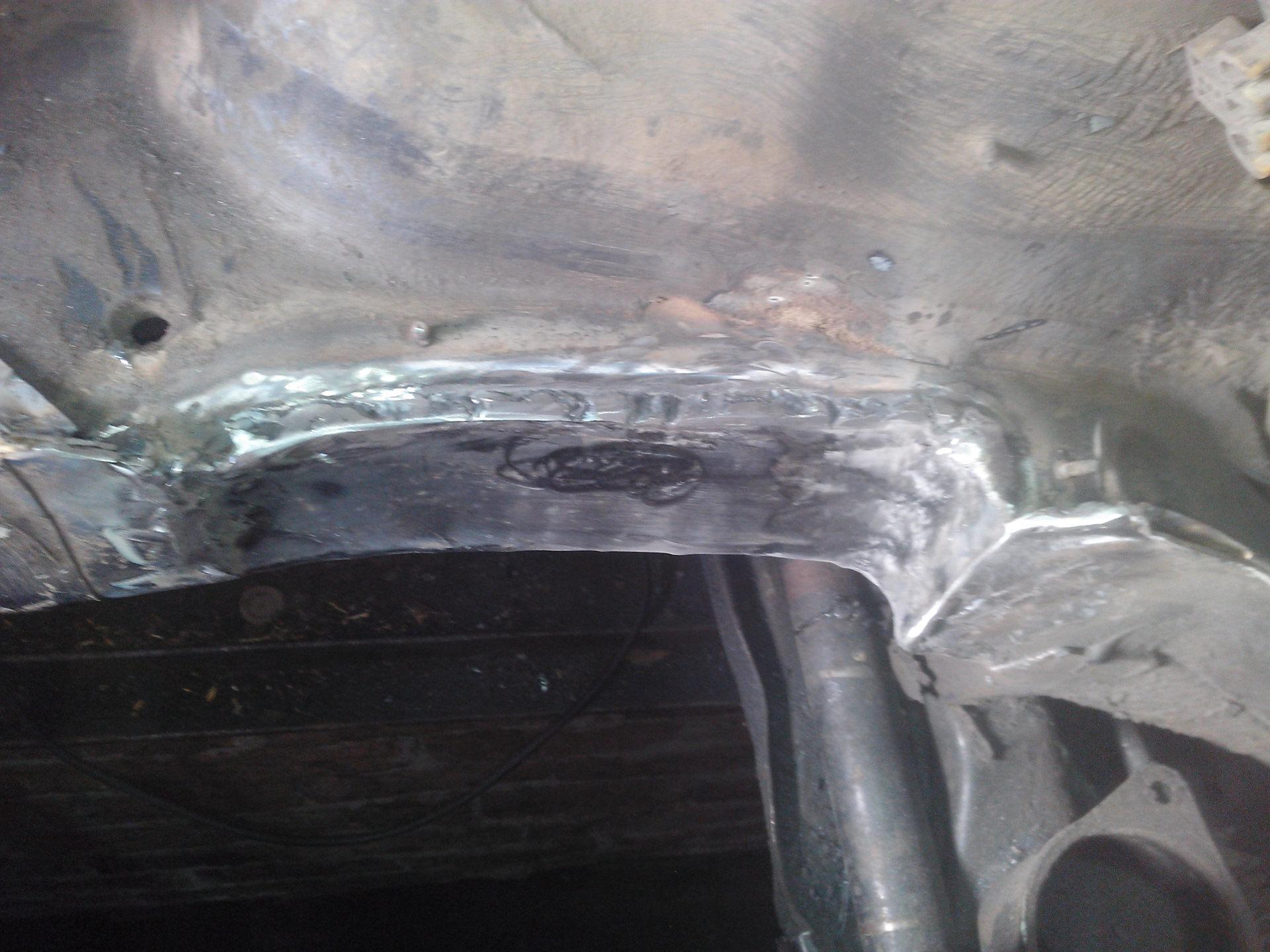

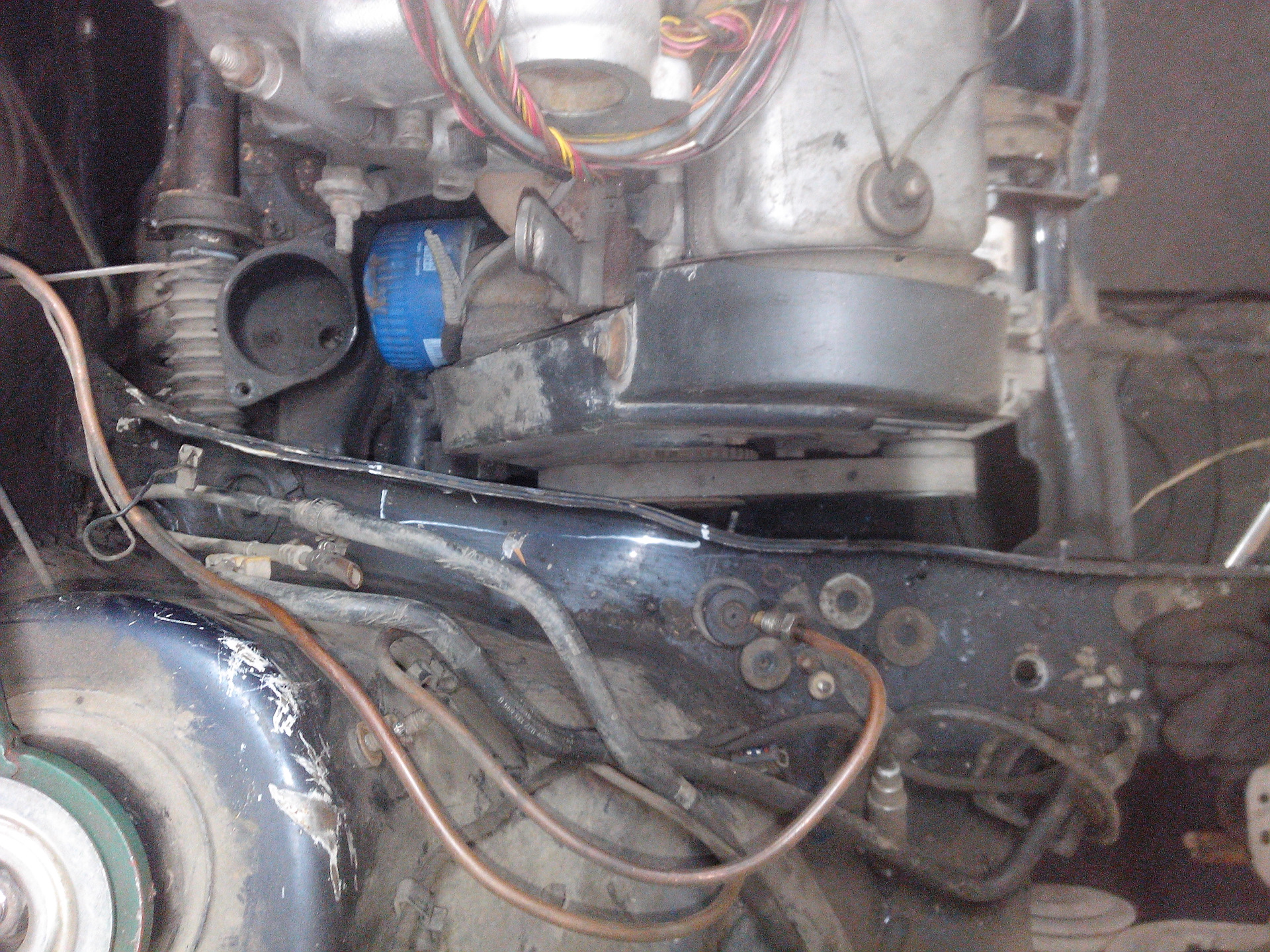

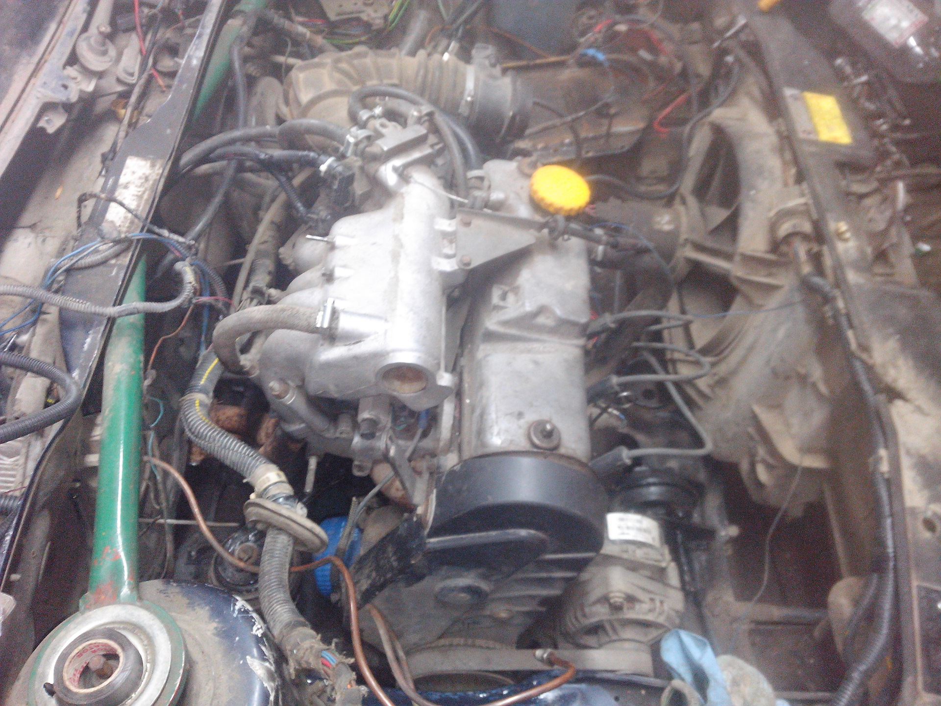

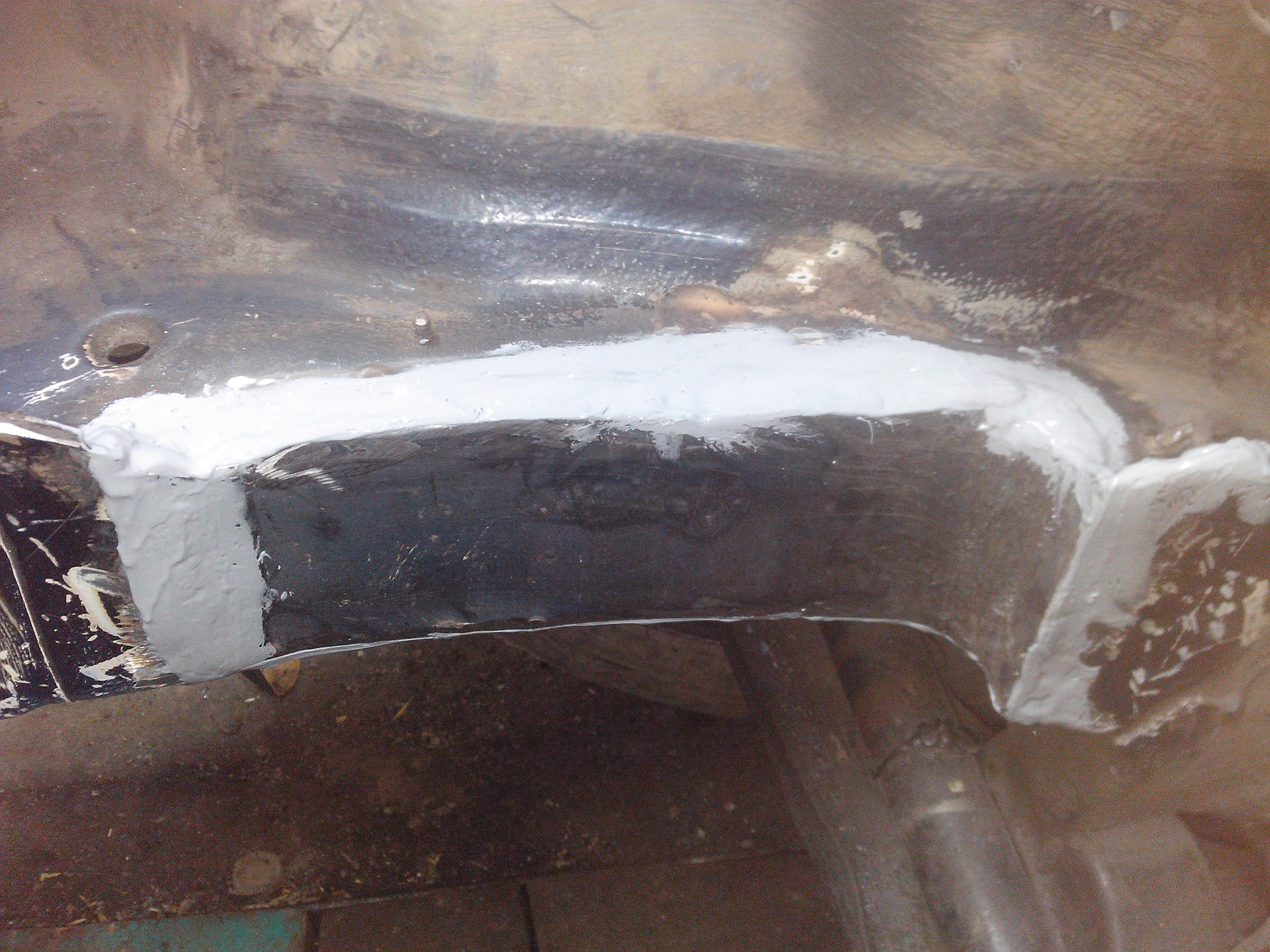

Из за смещения кпп при переварки купола на 18 мм, двигатель почти уперся в лонжерон)))
Ездить в принципе можно, но если ремень грм менять, пришлось бы мотор доставать, это нам не подходит…в чем же тогда будет практичность…
Ну раз уж мы так далеко зашли, то чего тут стеснятся — ПИЛИМ ЛОНЖЕРОН)))))

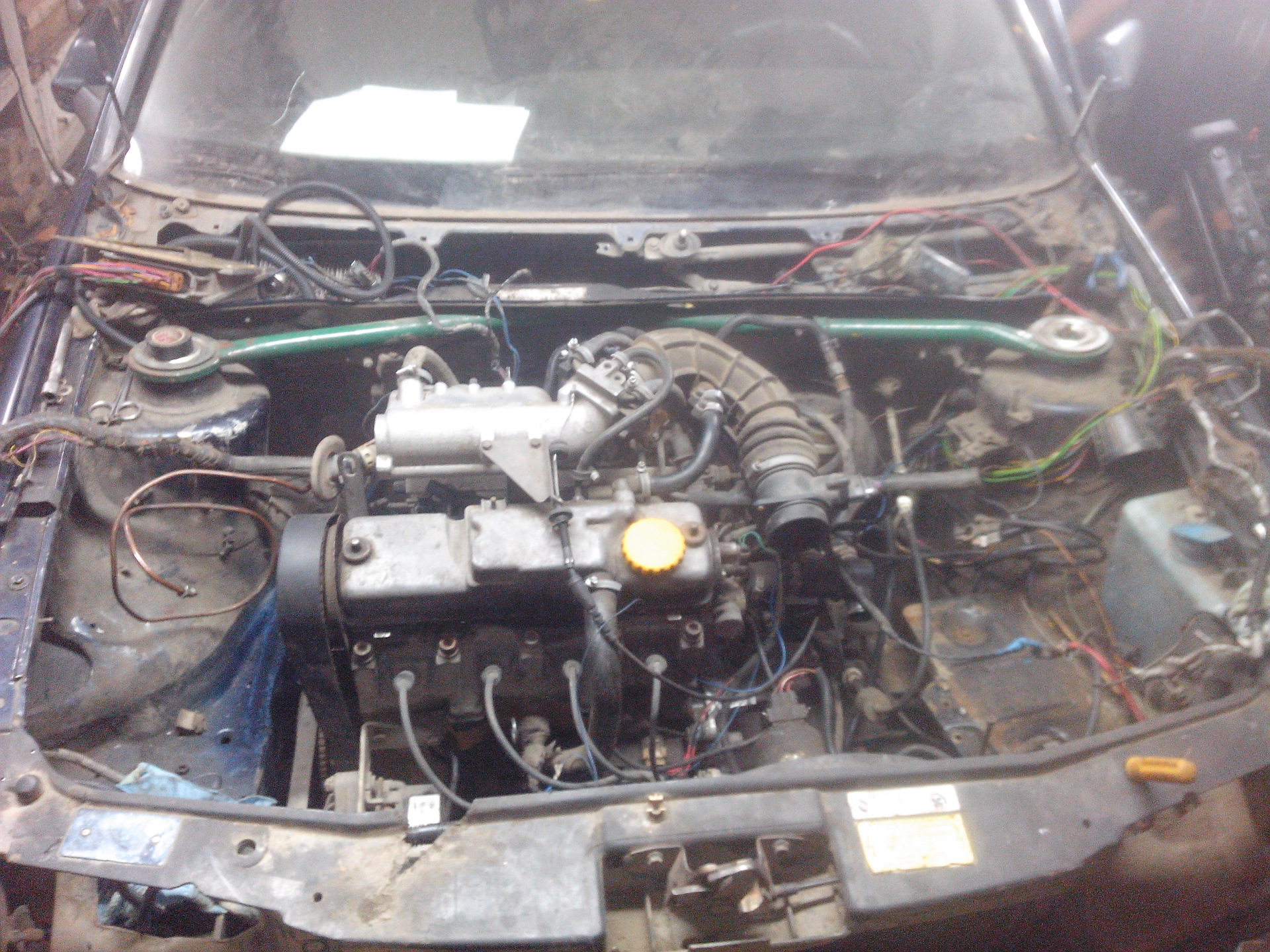

Всё получилось очень даже симпатично после покраски с болона)))

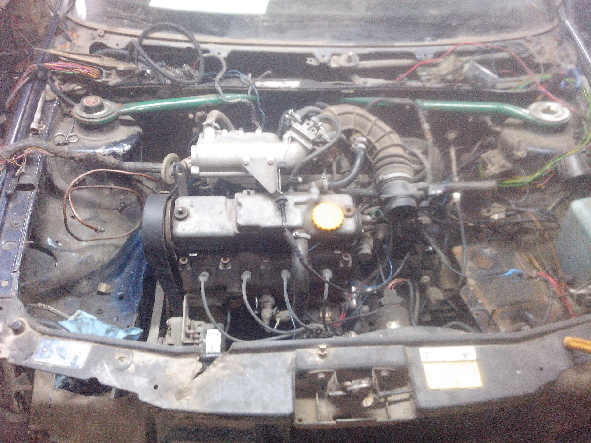

Двигатель крепко стоит, ничего, нигде не мешает, трансмиссию подключил, скорости включаются. Осталось самое сложное — срастить проводку.
Если у кого-нибудь есть распиновка проводов от гольфа, какой куда идет и зачем ему это надо)) Буду очень признателен, искать в инете пока нет времени, работа завет

Я думаю в таком случае не стоит резать Ланжерон
Проще лонжерон подпилить и заварить, он в том месте никакой силовой нагрузки не испытывает, только фары да телек держит. Если нормально всё сделать, ничего страшного. Я на нем после свапа 3 года проездил, всё нормально было
