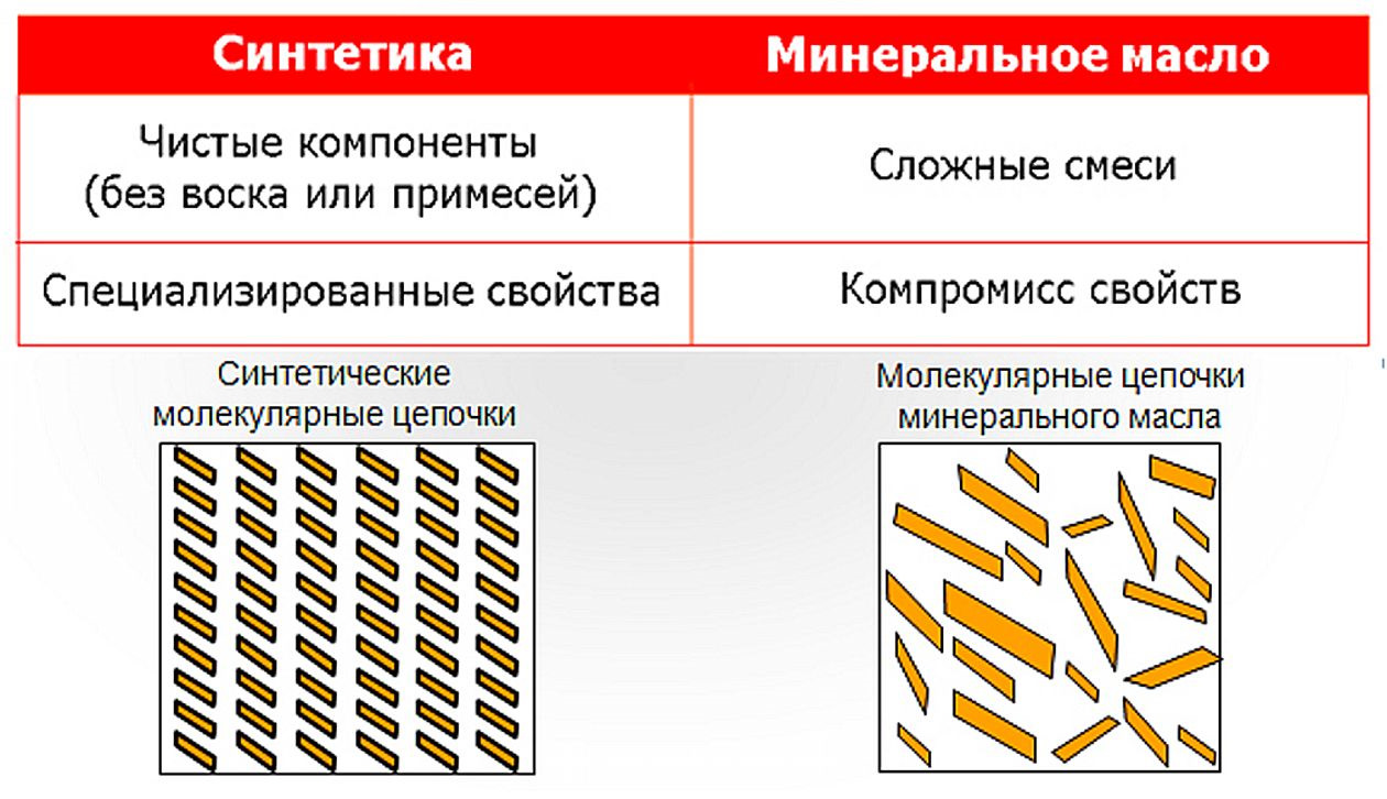

Принципиальное отличие синтетических масел от минеральных — в качестве основы применяются материалы, полученные не переработкой нефти, а синтезированные химическим путем из органических компонентов (природный газ, растительные масла, нафталины и т.п.). Синтез с использованием определенных химических соединений позволяет получать продукты практически кристальной чистоты с запланированными свойствами и ровной молекулярной структурой

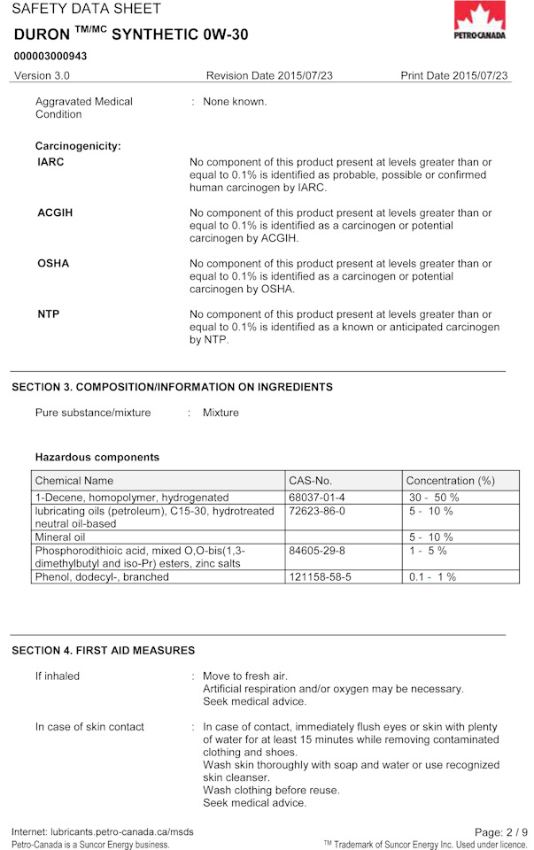

Напомню (из 1 серии), что относится к основным применяемым сегодня синтетическим базовым маслам: в IV группе это — полиальфаолефины (ПАО), в V группе – эстеры и алкилированные нафталины (AN).
ПАО — являются углеводородными синтетическими жидкостями. В промышленных объемах их получают обычно из этилена путем синтеза молекул децена (линейные углеводороды) в олигомеры или полимеры с короткими цепочками. В технической литературе (документах, например MSDS — Material Safety Data Sheet [паспорт безопасности химической продукции]) могут значиться как:
— Decene, homopolymer, hydrogenated;
— polyalphaolefin (PAO);
— EC-No 500-183-1;
— CAS-No 68037-01-4;
— Reg Number 01-2119486452-34.

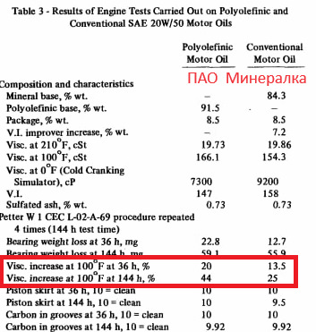

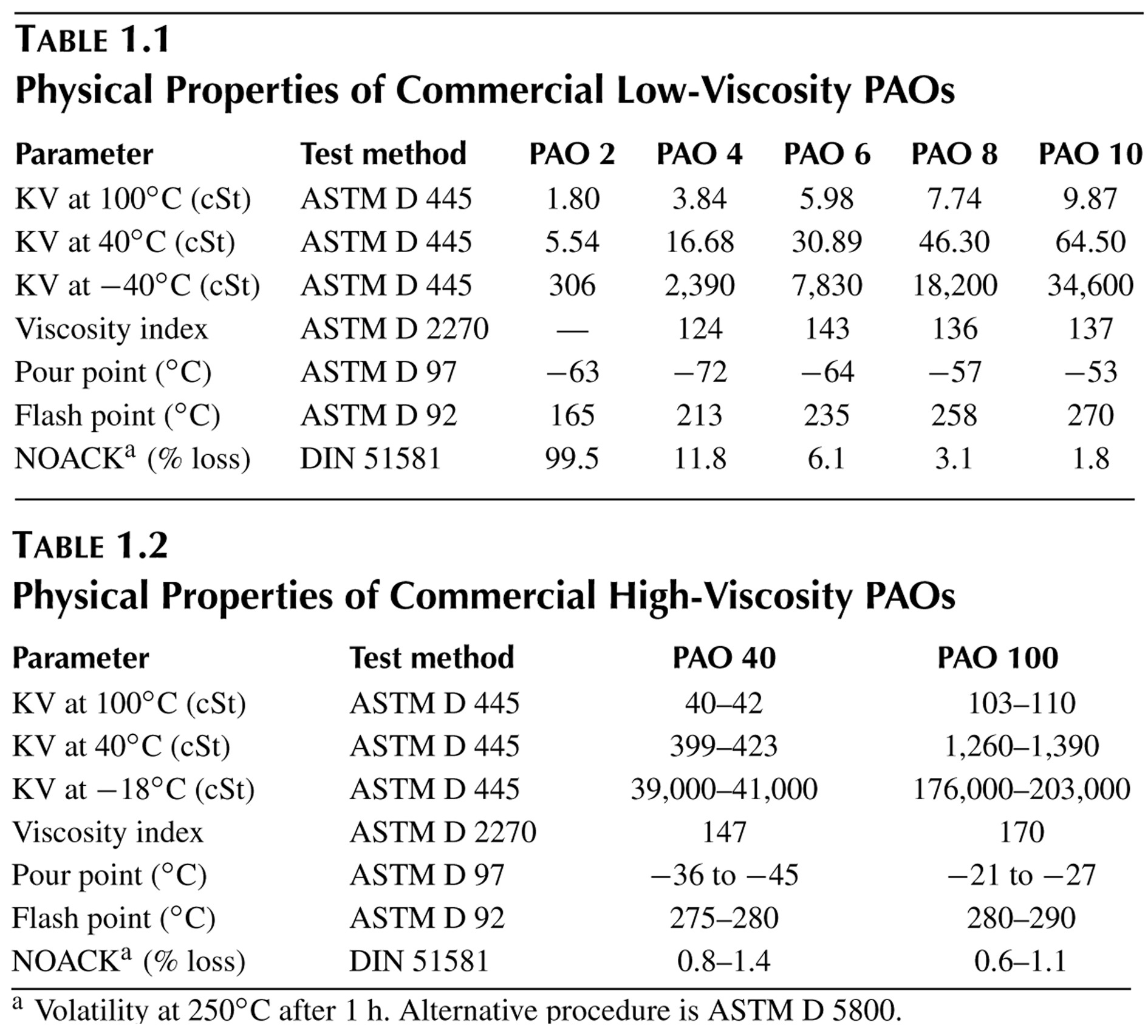

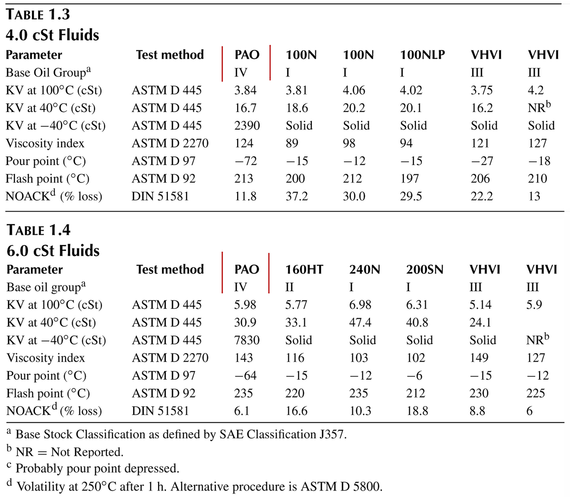

Чтобы не быть голословным в дальнейшем освещении свойств ПАО, сразу приведу из спец.литературы [1] сравнительные таблички характеристик некоторых базовых масел I-III и IV групп с вязкостями 4 cSt и 6 cSt.
Преимущества ПАО:

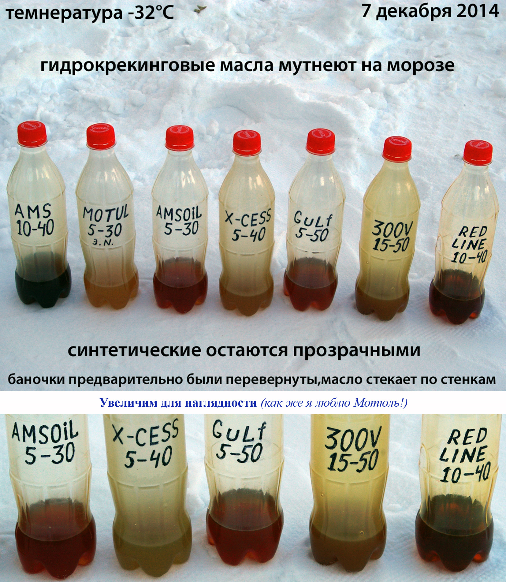

• Отличные низкотемпературные свойства. Температура застывания ПАО (Pour point) лежит ниже отметки в -50°С (и доходит аж до -72!). Ведь, в отличие от минеральных масел, ПАО не содержат линейных парафинов, которые с понижением температуры начинают кристаллизоваться. Кстати, это свойство может быть использовано, когда возникают сомнения относительно происхождения масла – получено оно в процессе гидрокрекинга или химического синтеза. Достаточно заморозить образцы, чтобы узнать, какая «база» была использована для производства смазки.
• Высокий индекс вязкости (Viscosity index) дает возможность снизить количество или вовсе отказаться от загустителя (модификатора вязкости). Ведь в отличие от гидрокряка существуют ПАО с Vi >10 и вплоть до 1000 cSt.

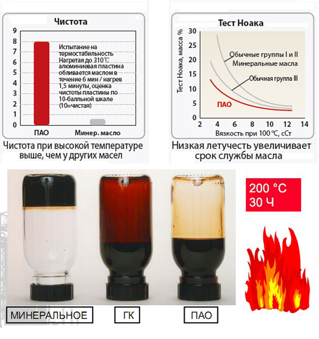

• Низкая испаряемость (NOAK), обусловленная отсутствием случайных молекул малого размера и общей однородностью молекулярной решетки, отсюда и высокая стабильность и стойкость масляной пленки при высоких температурах. Прочность адсорбционной пленки ПАО составляет примерно 6500 кг/см.кв против 900-2000 кг/см.кв у масел I-III групп.
• Высокие антикоррозионные свойства, термостабильность и стойкость к окислению, обусловленные отсутствием примесей соединений серы, металлов и ненасыщенных углеводородов.
Так, например, если масла минерального происхождения (I-III гр.) начинают серьезно окисляться уже при температуре 120-130 град С, а выше они просто перестают быть маслом (масляная пленка разрывается), то ПАО выдерживают рабочие температуры вплоть до 250- 350 град С, при этом до 150 град вообще без какой-либо потери рабочих свойств. У ПАО есть интересная особенность – они меняют свою вязкость только до 60 град., с дальнейшим повышением температуры вязкость ПАО уже не меняется.

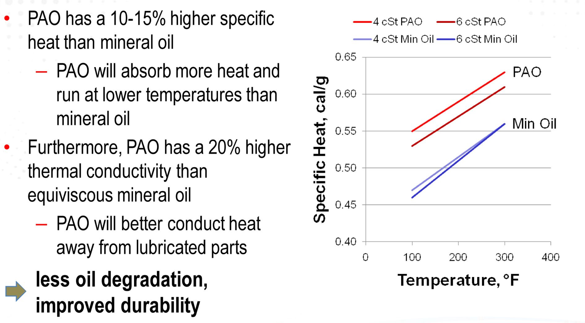

• Большая теплоёмкость. ПАО в среднем на 30% лучше чем любая минеральная база отводит тепло от нагруженных мест
• Большой срок хранения, вытекающий из предыдущего достоинства по стойкости к окислению. ПАО практически не теряют своих свойств с течением времени их хранения. У гидрокрекинга обычно не более 5 лет в закрытой таре, в открытой – 1 год.
• Хорошая смешиваемость с минеральными маслами (I–III гр.), что позволяет использовать ПАО в качестве синтетического компонента при производстве качественных полусинтетических масел (не путать с так называемой полусинтетикой, которая часто бывает на базе только I–III гр.).

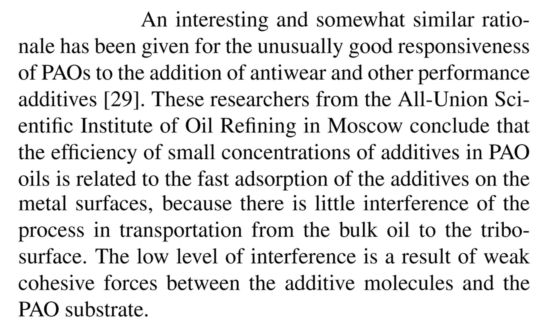

• Повышение эффективности присадок (обратимся опять к спец.литературе [1])
… (свободный перевод) необычайно хорошая отзывчивость ПАО на добавление противоизносных и других присадок. Исследователи некоего Всесоюзного института по переработке нефти в Москве (возможно это ВНИИ НП) доказали, что в ПАО-маслах эффективны даже небольшие концентрации присадок вследствие их быстрой адсорбции к поверхности металла, потому что молекулы ПАО (т.к. неполярные!) оказывают слабое воздействие на молекулы присадок (дословно – между ними слабые силы сцепления), в результате они не мешают частицам присадок преодолевать путь из толщи масла к трущимся поверхностям.

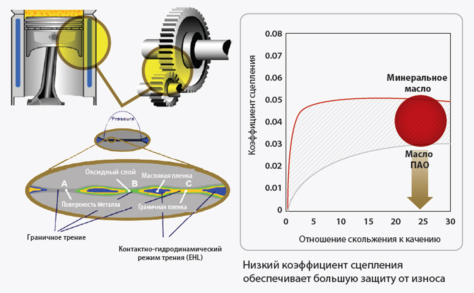

• Низкая, по сравнению с базами I-III гр., смазывающая способность;

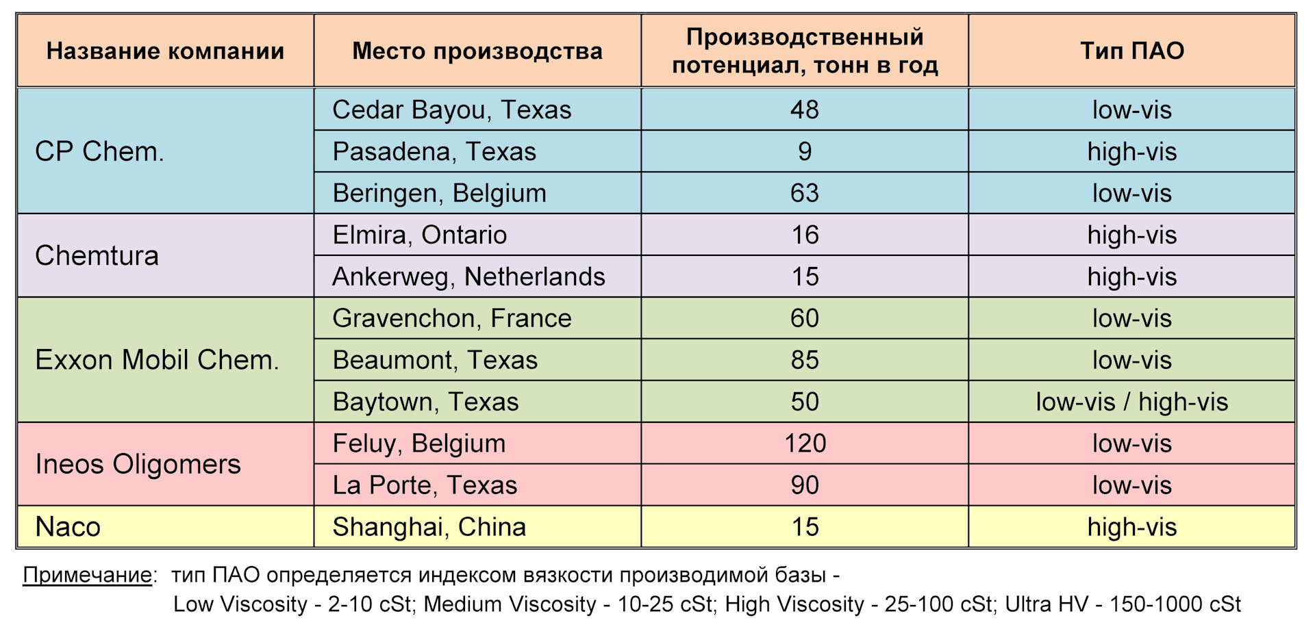

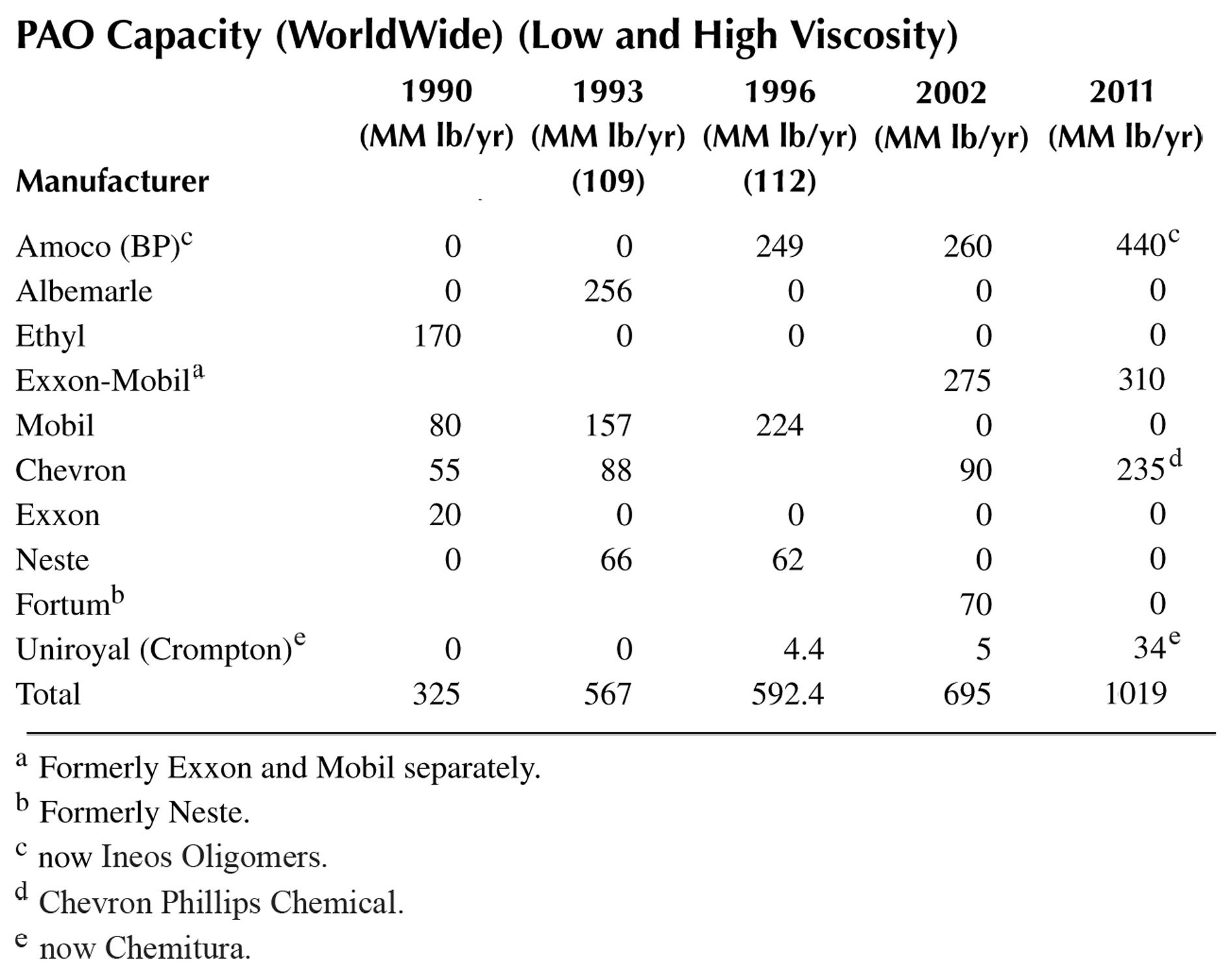

Производители ПАО.
Из книги [1] следует, что по состоянию на 2011 г. ситуация была следующей:
Видим, что с течением времени состав менялся, кто-то ушёл, кто-то пришёл, кто-то объединился или переобозвался.
Вот здесь данные чуть новее (2013 г.). А вот данные от компании Chevron Phillips Chemical (CP Chem) за 2014 г (где XOM – сокращенно ExxonMobil).

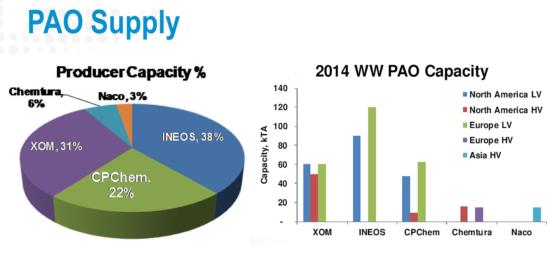

Вот данные за 2015 год [5]:
Т.о. основные производители ПАО-основы: Ineos Oligomers (не путать с Eneos – Nippon Oil, производящим только базы I-III гр.), ExxonMobil Chemical, Chevron Phillips Chemical, Chemtura, Naco и … (кто-то будет удивлён) Татнефть (Татнефть-Нижнекамскнефтехим – «ТАНЕКО»).

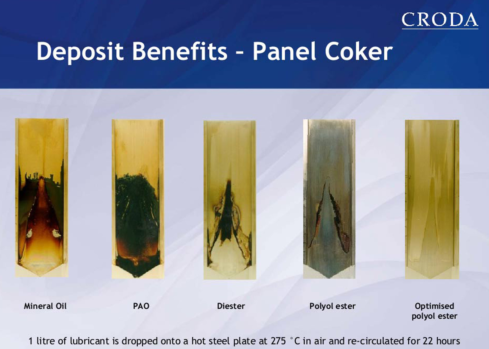

Как отмечалось выше венцом творения на сегодняшний день являются полиол-эстеры (POE). Основной их поставщик для производителей товарного масла — фирма Croda. Именно она обеспечивает таких авторитетных производителей как Red Line и Amsoil.
Результаты теста с непрерывно нагреваемой до 275 град металлической пластиной в 1 литре разных базовых масел в течение 22 часов:

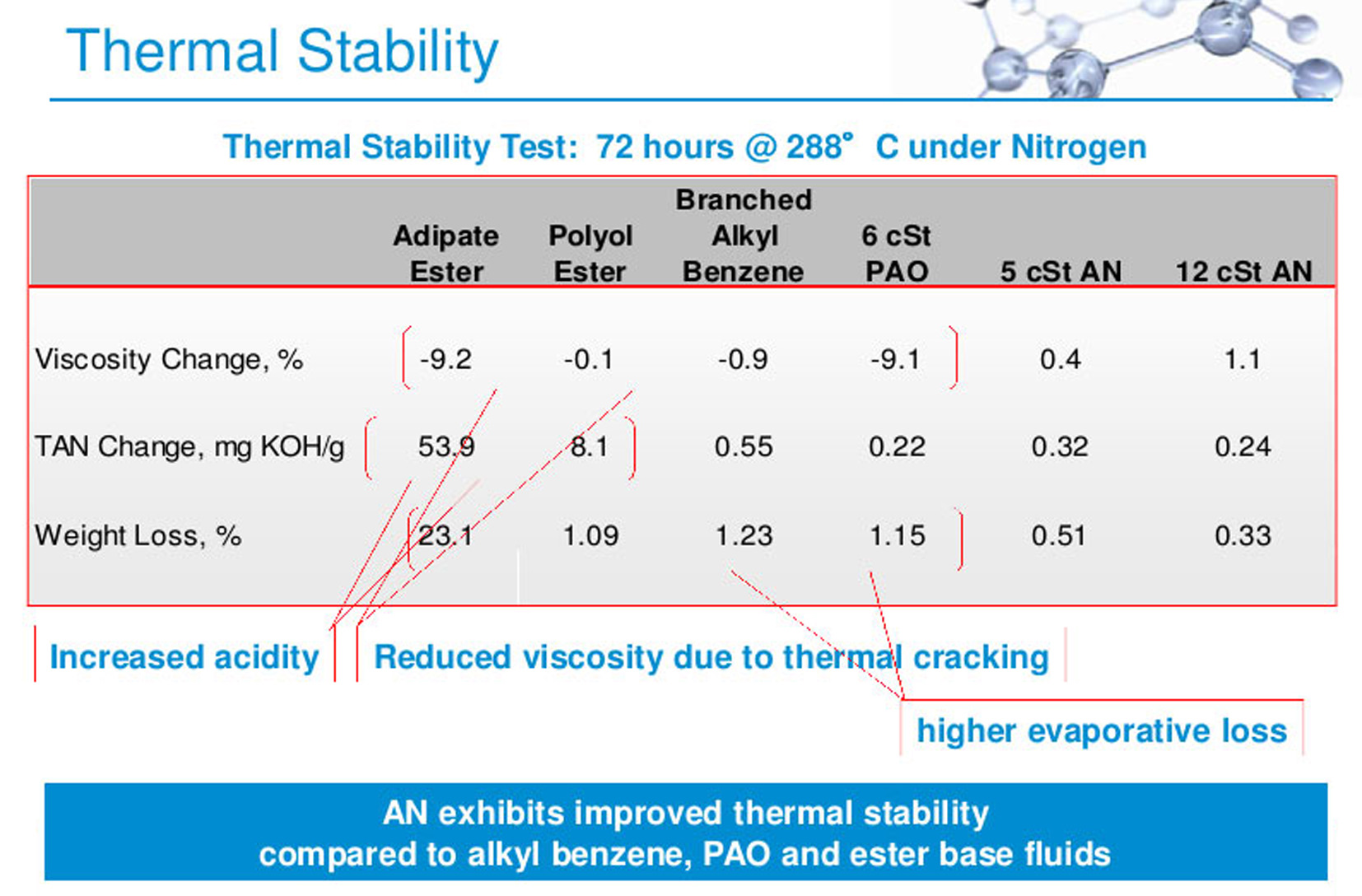

При этом ещё и опережают эстеры по таким показателям как:

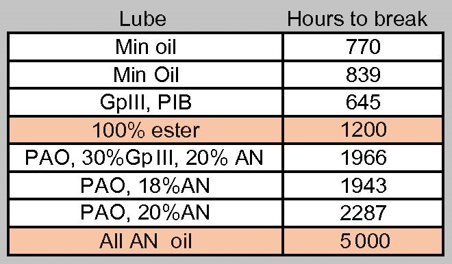

1. термо-окислительная и вязкостная стабильность, т.е. AN гораздо меньше теряют в весе, меняют свою вязкость и окисляются с течением времени работы при высокой температуре
В таблице ниже показаны результаты времени сработки компрессорных масел разного состава в испытании на окисление. Сработка определяется, когда вязкость масла увеличивается на 30% от первоначального значения.

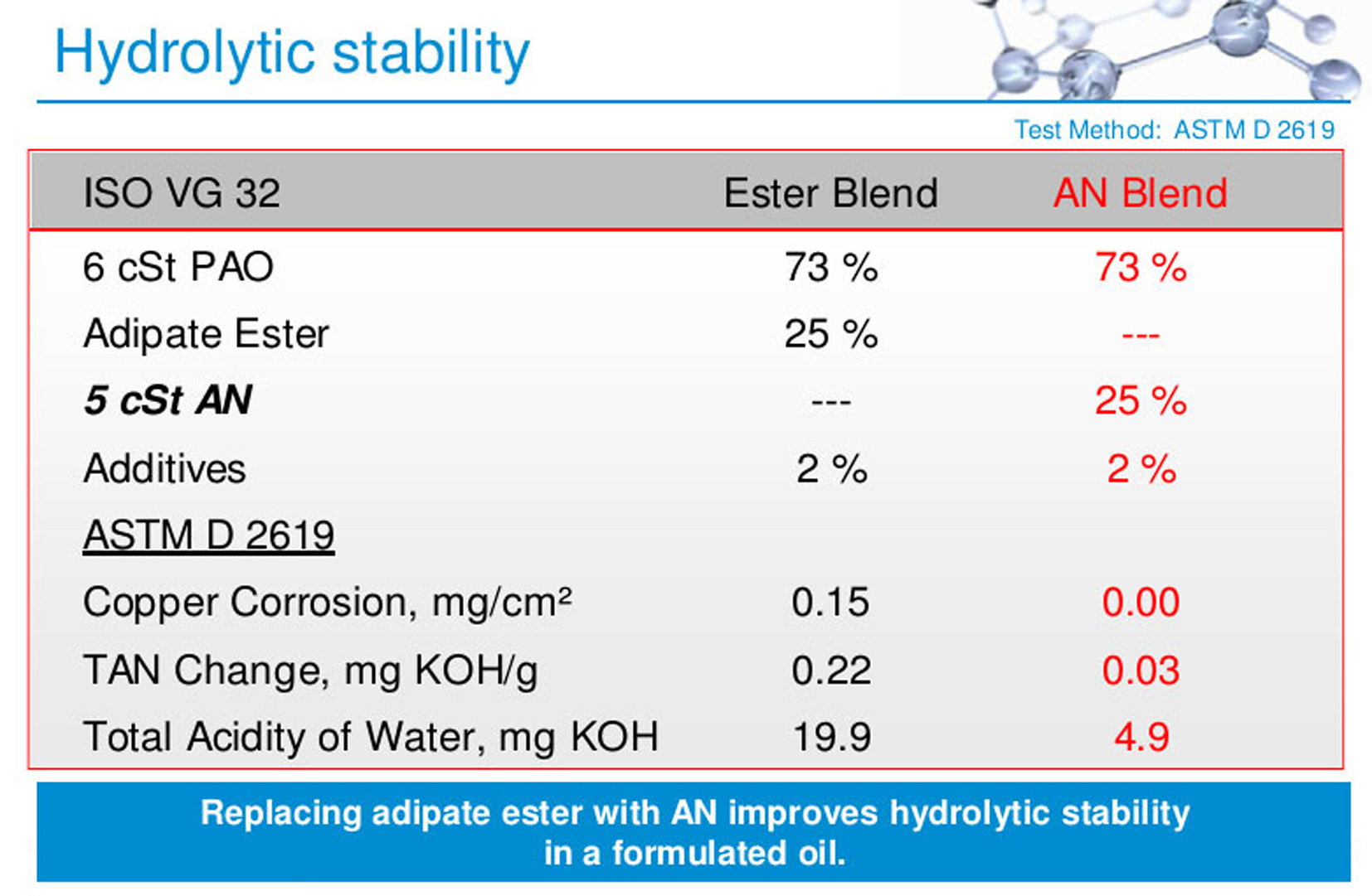

2. гидролитическая стабильность, т.е. отсутствует гигроскопичность и масла с AN показывают меньшую коррозию медной пластинки, изменение кислотного числа и образование кислот при попадании воды

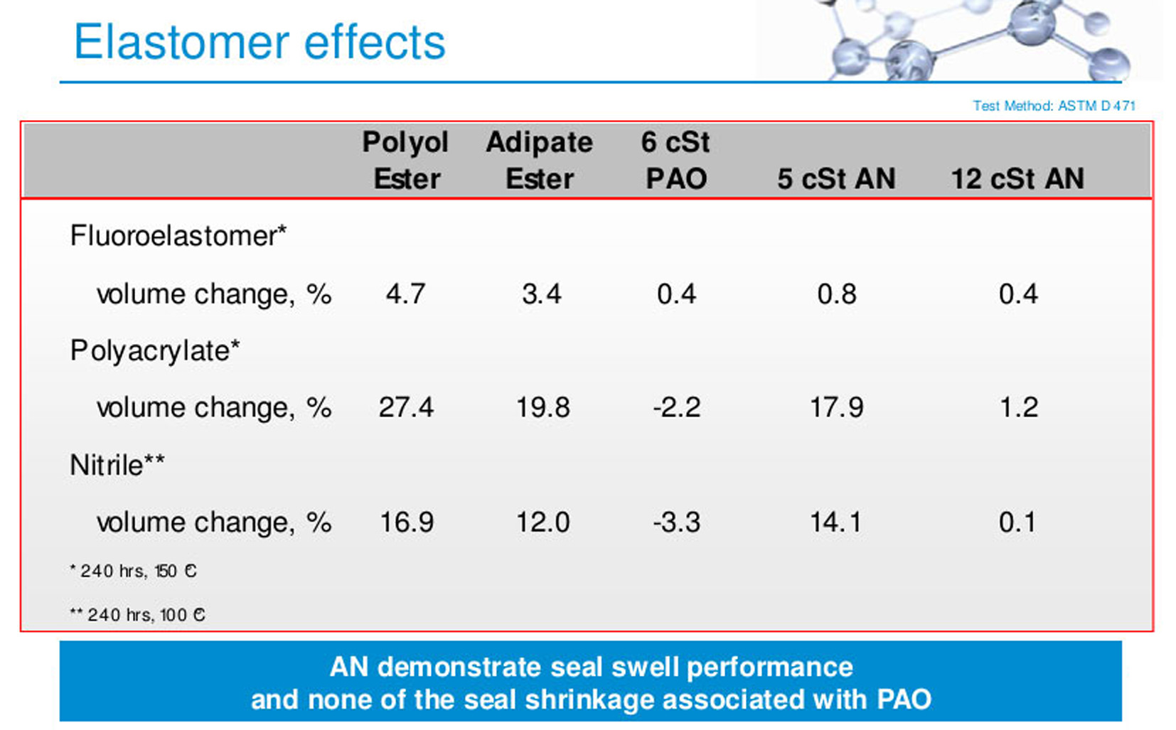

3. совместимость с сальниками/эластомерами, т.е. в отличие от ПАО не вызывают их усадку/усушку с потерей эластичности, а в отличие от эстеров почти не приводят к их размягчению и набуханию

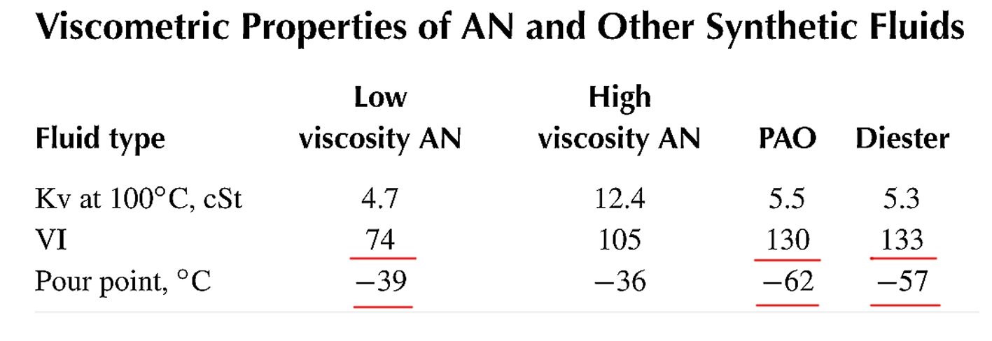

Недостатки AN (по сравнению с ПАО и эстерами).
1. Индекс вязкости ниже;
2. Низкотемпературные свойства хуже.

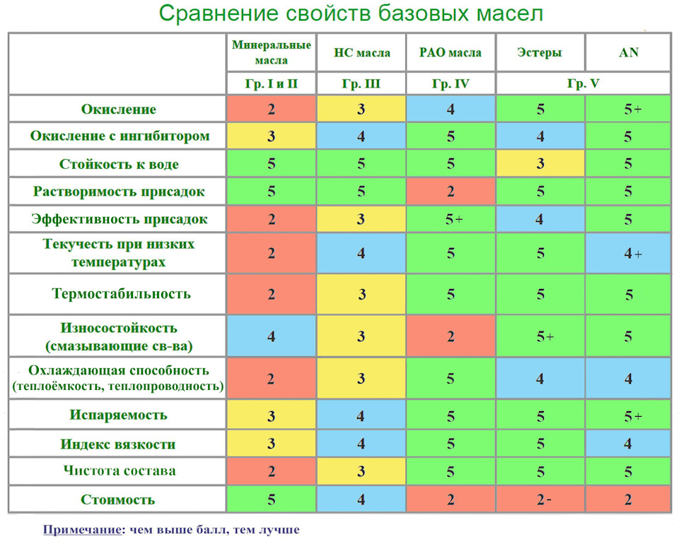

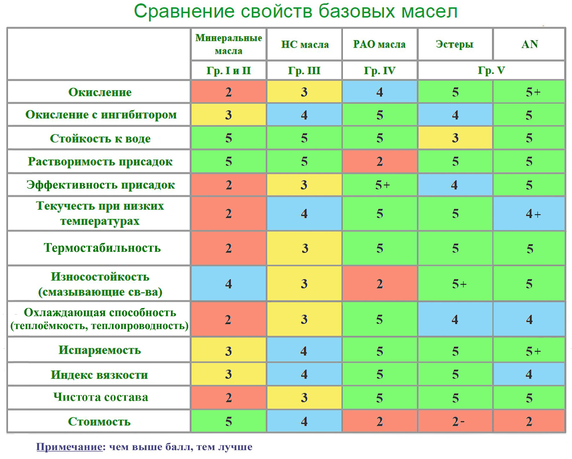

Подытожим и обобщим вышеизложенное.
Обобщенные эксплуатационные характеристики масел на разных базах можно представить в следующем условном (относительном) виде:
• Минеральные масла I и II групп – 100 %;
• Гидрокрекинговые (III гр.) – 200 %;
• Синтетические на ПАО (IV гр.) – 300 %;
• Синтетические на эстерах и/или AN (V гр.) – 500 %.
Теперь наглядно видно, чем выше группа, тем в целом круче свойства базы, и однозначно масла на основе чисто синтетических групп будут предпочтительнее к использованию. Однако, исходя из наличия недостатков (порой существенных) даже у представителей IV и V групп базовых масел, понятно, что практически не бывает товарных масел на основе только одной из этих баз. Синтетические товарные масла включают компоненты нескольких групп: самые доступные по цене варианты – IV+III гр., самые лучшие и дорогие – IV+V гр. Такое смешение позволяет сгладить (скомпенсировать) недостатки отдельных групп базовых масел и приумножить их достоинства.

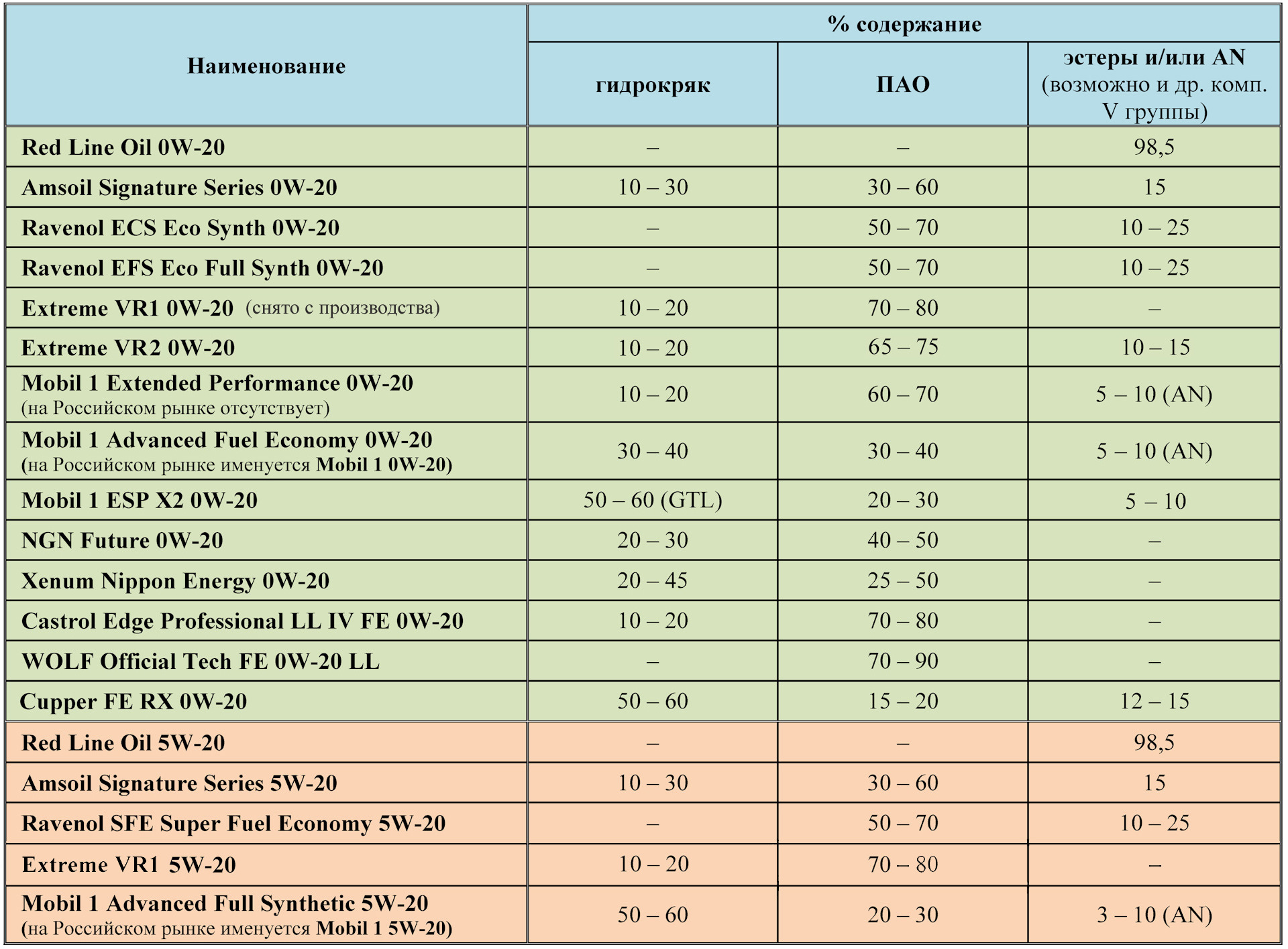

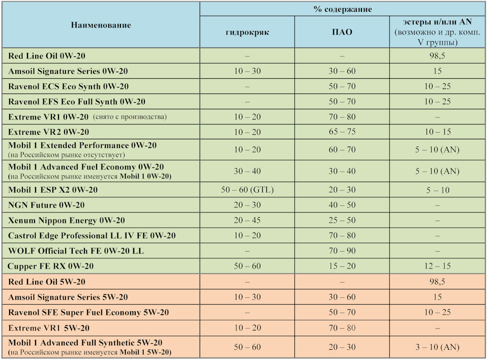

Когда Вы видите в MSDS или результатах различных анализов небольшое содержание эстеров и/или AN (1 – 10%) и/или ПАО (5 – 30%) от общего объема, то можете сильно не обольщаться, это небольшое содержание синтетических баз на свойства масла особого влияния не оказывает. Конечно же будут иметь место некие улучшения, но чтобы получить реальный ощутимый положительный эффект от масла именно как от синтетики, ищите чтобы в базе находилось не менее 50 % ПАО и не менее 20 % эстеров (и/или AN), вот именно тут действует принцип – чем больше, тем лучше!
В малом количестве базы IV и V групп работают как присадки, своего рода улучшайзеры каких-то недостатков масла, а в большом объеме они работают именно как полноценная база со всеми вытекающими плюсами.
В заключение хочу Вас попросить – не спрашивать меня – «какое масло мне лучше заливать в двигатель своего автомобиля?». Я не волшебник, только учусь и лишь могу дать вектор, ориентир, что в общем-то и попытался изложить в данной Опупее. В остальном выбор за Вами, который во-первых зависит от доступной Вам ценовой категории и во-вторых от того как долго и счастливо Вы собираетесь эксплуатировать свой автомобиль. Для людей, меняющих автомобили не на много позже истечения срока гарантии, всё прочитанное не более чем опус из области фантастики. Для них подойдет любое гидрокрекинговое, главное – неподдельное, масло. Для перфекционистов же и тех, кто не прочитал мою просьбу выше, предлагаю таблицу из ряда приличных синтетических товарных масел для ДВС с более-менее подтверждённым (документами производителей, анализами и прочим) составом применительно к наиболее интересующим нас вязкостям по SAE 0W-20 и 5W-20.
Приветствуется дополнение этой таблицы другими, неизвестными мне продуктами, имеющими состав, позволяющий такому маслу именоваться настоящей синтетикой. Знаю, к нам заглядывают представители некоторых масляных брендов и просто люди, может быть даже и специалисты, сведущие в данном вопросе. Сообщайте полезную информацию по достойным продуктам (желательно с подтверждением) и я внесу её в таблицу. Думаю это будет полезно многим таким же перфекционистам.

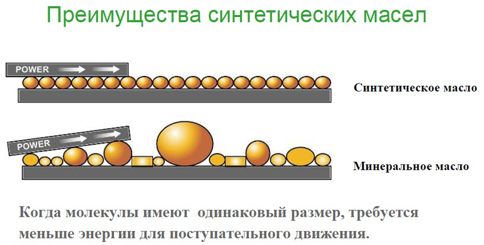

Масло — это шарики, по которым катаются поверхности трения? Это позор какой-то 🤦
Каких только обоснований с красивыми картинками не придумают люди, лишь бы скроить на замене масла. А рецепт простой. Лейте любое масло, подходящее по вязкости, но меняйте его раз в 100 моточасов, это примерно 3000 км пробега по городскому циклу. И все.

Здравствуйте, а почему пао масла представлены только в 20ках, например есть и 40ки, типо ravenol vst 5w40? Просто я как обыватель могу исходяз этого полагать, что масло с индексом 0w20 будет на пао и эстерах и точно 4 или пятой группы
В данном случае пример (таблица) с конкретными маслами относится к автомобилю данного БЖ, для которого рекомендованы именно такие вязкости. А так вязкость и состав не связаны, т.е. в любой вязкости масло может быть на любых группах базовых масел.
Cпасибо! Теперь картина прояснилась
Не подскажешь где брал данные по Redline? У 0w20 реально 98.5% эстеров?
Сейчас уже точно не вспомню, изучал тогда разные документы, включая паспорт безопасности, задавал вопросы представителям производителя, офф.дистрибъютерам, сравнивал эти данные с результатами лаб.анализов (косвенные признаки % содержания). Не могу утверждать, что мои цифры 100% истина, но где-то очень близко.
burysek
У RedLine уже давно поменялась рецептура ( в 2017) и эстеров там столько нет. А сколько — никто не знает. Судить можно только по ИК спектру Фурье и то очень приблизительно
Класные статьи ! Что скажите про масла крон оил на основе полигликолей ?
В тему полигликолей не углублялся, долгое время химики не могли победить их недостатки в плане применения в движках, нынче вроде бы сумели
Здравствуйте! EXTREME VR1 мы больше не производим. Теперь вышла новая линейка VR2, где PAO от 65 до 75% и эстер от 10 до 15% www.oil-club.ru/forum/topic/25074-masla-extreme/😉
Спасибо! Добавил инфу в табличку.

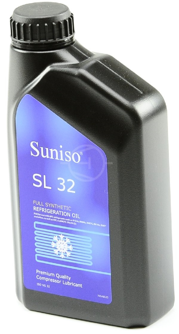

Пару лет юзаю масла с добавкой 5% полиол-эстерового холодильного синтетического масла Suniso SL-32. Мотор чистый, масла не ест ни грамма. Коллеги тоже его юзают, отмечают очень тихую работу двигателя и чистоту под клапанной крышкой.👍
Интересная кина, не знал про такое
www.oil-club.ru/forum/top…-v-motornye-masla/?page=2
Вы ошибаетесь в полезности количества эстеров!
Эстер не дает адекватно работать противозадирным и противоизносным присадкам, модификаторам трения. Эта проблема известна давно, изучена и некоторыми брендами найдены пути решения.

еще помогают сократить количество модификатора вязкости. У эстеров очень широкий ассортимент.
ну и как обычно — эстеры бывают разные. и цена их разная.
Вы сами видели на примере картинки от Croda.
неполярные эстеры? это что-то новенькое :)
Да, это новое. Не думаю что оно прям совсем новое. Скорее эта инфа просто недавно была вынесена одним из производителей на поверхность.
как оказалось у всех эстеров вообще разная полярность) И сильно полярные любят применять в трансмиссионных гипоидных маслах.
А то, что эстеры мешают работать модификаторам трения это было известно давно, и AN как раз такой проблемы не имеют.

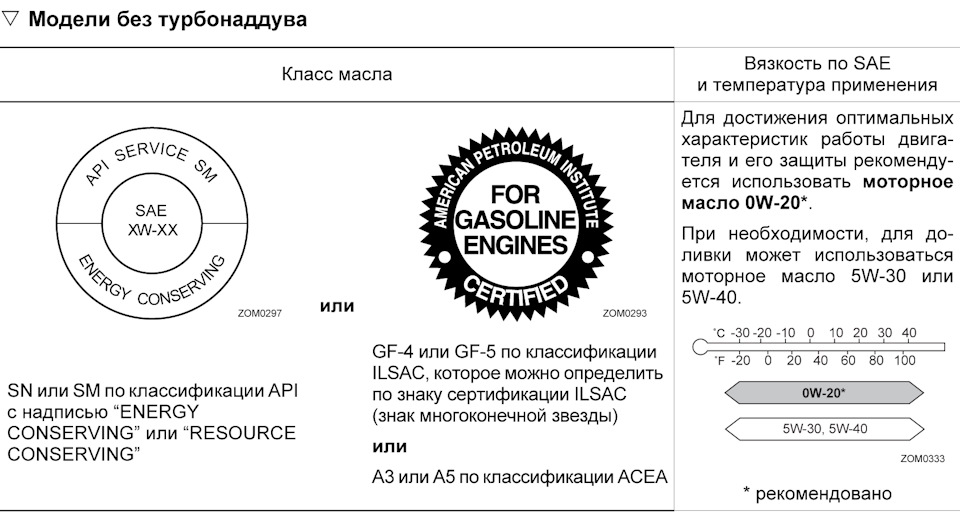

Себе на Форик сг выбираю масло, пробег 180, езда спокойная, много коротких поездок по городу. Наверно 0в20 надо лить? Только вот думаю сальники не засопливят? И достаточно ли будет вязкости при рабочей температуре? Сейчас на Петро канаде 5в30, неплохое масло но зимой за 3000 т. умерло и начала жрать.
На SG 0w-20? Ты меня троллишь что-ли? Туда минимум 5w-30, да с таким пробегом все 5w-40 можно. Мануал что велит?
) Мануал 5в30, 0в30 илсак. Про 0в20 подумал из-за частых коротких поездок, жалко машину особенно зимой по 700 метров ездить. На ойл клубе вроде говорят можно, есть примеры на EJ: www.oil-club.ru/forum/top…ru-legacy-posle-5-200-km/
И вроде не рекомендуют увеличивать вязкость с увеличением пробега?
Тогда лучше настоящую синтетику на ПАО с низкой температурой потери текучести (-50 и ниже), но вязкость лучше оставить паспортную, не ниже 0w-30.

Таблица "Сравнение свойств базовых масел" породила вопрос, который я хочу адресовать вам.
Какие проблемы с моторами были в конце 20-го века, которые удалось решить сегодня широким распространением моторных масел на базах III-V групп?
Я бы рассуждал несколько иначе. Насколько проще, крепче, качественнее и надёжнее были движки автомобилей 20-го века? Отсюда всё становится очевидно. Тогда их ещё можно было называть миллионниками, даже на том минеральном масле, тем более в конце века, когда уже вовсю использовали гидрокрекинг и, кстати, настоящая синтетика была и тогда, просто не по карману многим нашим гражданам и тогда ещё не подменяли понятия, называя улучшенную минералку синтетикой. Что происходит с движками сейчас думаю не стоит расписывать, будет очень много текста. Хорошо если современный движок, даже атмосферник, пройдёт 250 т.км без кап.ремонта. Потому и растут требования к моторному маслу …
В конце 20-го века были твинскролы, даблваносы, форсунки, фазики, 140гр.в картере и пр?
Так II-я группа справляется со всем этим не хуже, а лучше.
Можно как это это обосновать-показать?
bmwservice.livejournal.com/254510.html
Не увидел современного мотора там
Осталось только немного подождать
Ну вот тогда и поговорим)я уже писал вам что нс-синтетика в моем моторе тупо угорала, так бы я продолжал на ней ездить.Смазывающие свойства у 2 группы да хороши, но тут ведь речь в том что оно резко деградирует при t за 120
Так в том и дело, что именно термическая стабильность у минералки не ниже, а выше, чем у большинства современных рекомендуемых масел.

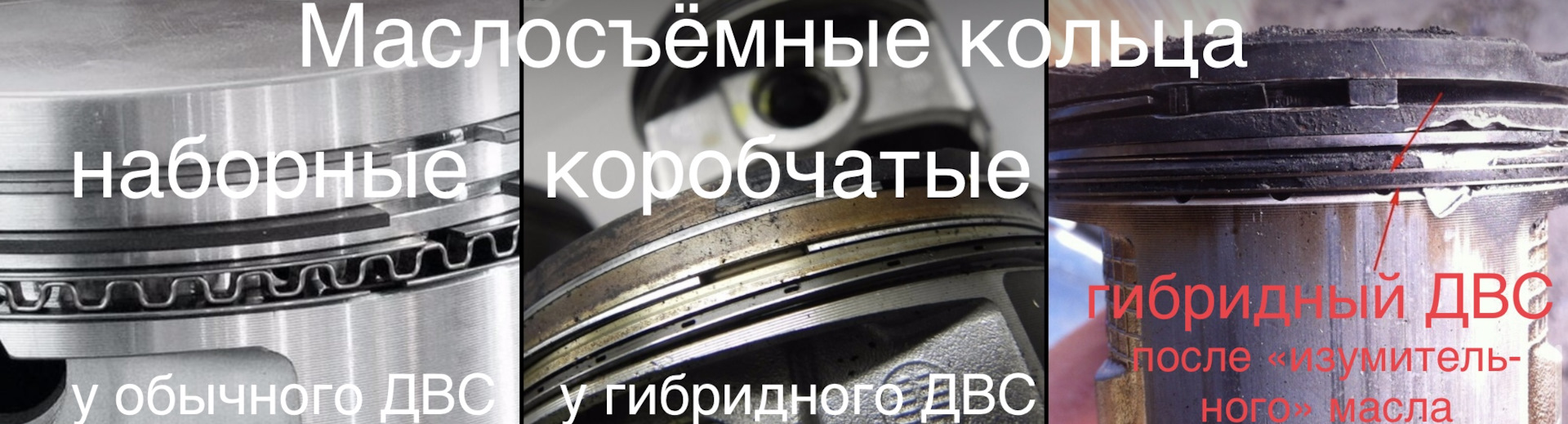

А что лить в гибриды, с их малюсенькими маслопротоками в коробчатых кольцах?
На Витце кольца такие же как у гибрида.

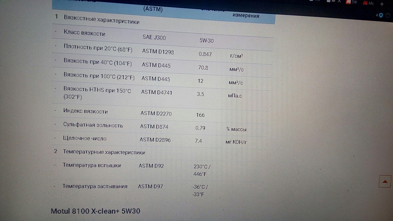

А 0w40, 0w30- 4+5 группы подскажите) равенол sso, ssl подходит?)
Технические данные Ravenol 5W-30
Вязкость при 100°C мм²/с 11,7 DIN 51562
Вязкость при -30°C мПа*с 6600 DIN 51377
Вязкость при 40°C мм²/с 67 DIN 51562
Индекс вязкости 160 DIN ISO 2909
Общее щелочное число мг КОН/г 7 DIN ISO 3771
Плотность при 15°C кг/м³ 852 DIN EN ISO 12185
Температура вспышки °C 200 DIN ISO 2592
Температура потери текучести °C -36 DIN ISO 3016

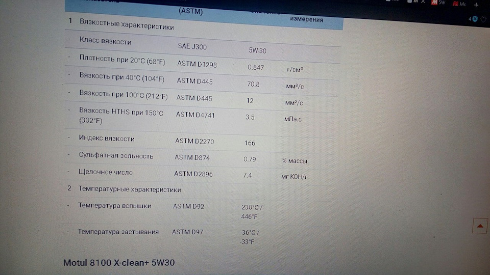

а вот motul 8100 X-CLEAN 5W30
не понимаю, по характеристикам похожи, хотя мотюл мол 3 группы а revenol 4 В ЧЁМ СМЫСЛ

А вот уже в Duron Synthetic 0W-30 содержится 30-50% ПАО
Сомневаюсь, что у этого продукта есть GF -5

2) Про преимущества синтетических масел — самая первая красивая картинка в данном посте, на самом деле не имеет ничего общего с действительностью, поясню. Это рисунок маркетолога которому надо подороже продать ПАО. Задумайтесь: зазор между поршнем и цилиндром несколько больше размера молекулы — их там очевидно поместиться значительно больше, поэтому ровнехонькая толщиной с одну молекулу дорожка у ПАО и ухабистая у ГК существует только на этой картинке. С учетом того что там будет более толстая пленка не имеет существенного значения какой формы отдельные элементы. Более того более ухабистым возможно дорожка будет у ПАО, почему? Отвечаю: молекулы ПАО неполярны и не способны уложится так упорядоченно как изображено на рисунке, они будут болтаться как им заблагорассудиться (по отношению к стенке цилиндра допустим горизонтально, вертикально и под различными углами). А вот молекулы ГК полярностью обладают.

Как пример превосходства настоящей синьки над казалось бы приличным гидрокряком: www.drive2.ru/b/462140406268691252/
Примеров много и по другим свойствам масел, просто некогда и не хочется искать. Как мой личный пример: в эту зиму мне очень помогла настоящая синька легко заводить авто при сильных морозах. Давно и многими доказано, что устанавливаемые на многие японсике авто аккумы Панасоник очень посредственные и редко выхаживают больше 2-х лет, мой же работает уже 4 года (а поездки у меня очень короткие, постоянный недозаряд). В то время когда у многих соседей (и форестероводов на этом сайте) на гидрокряке, причем низковязком, да при хорошем аккуме не заводились авто или заводились с большим трудом при танцах с бубнами, я заводил на своём убитом аккуме с пол пинка по дистанционному запуску.

Но мне еще интересно вот такое дело, господа хорошие, двигатели ФБ кушают масло, за 7500 км я доливал нового масла не один литр, т.е. в процессе эксплуатации происходит постоянное обновление масла, так почему на кряке нельзя ездить больше 7000-7500 км? Масло ушло, долил нового, значит масло освежилось, через время, снова долив, снова долив, снова долив и в итоге к 7500 км, у меня масло по идее полностью обновиться должно? Я понимаю если за 7500 км не доливалось масло ни разу, то понятно ему в движке стало плохо и теряются свойства, но если масло на 1300-1500 км пути доливается в объеме 300-400 гр новое, свежее, то по сути или по идее можно ездить и все 10000 т км не меняя? Что, на это скажете? Вопрос меня просили задать такой, те кто не любит и не умеет пользоваться этим ресурсом ну и собственно читать такие объемы, но умеют поучить других!😉
Блин, только увидел твой коммент, Юрий. Чёт мне не нравится такой большой расход масла. Не, в типа нормы завода укладывается, но настораживает. Какое заливалось ранее масло и сейчас, какой стиль езды?
Ну изначально как и всем, нормальным парням, ОД лил 0-40, правда я лил Мобил 1 и рекомендовал только это))). Потом в 60т км очередной раз заливается 0-40 Мобил и по проезду где то 800 км, начал бить в колокола Дима Профессионал, — срочно сливай, это масло нельзя, я сливаю, покупаю Идемицу 5-30, заливают его, становлюсь счастливым, что согласно руководству по эксплуатации масло 5-30 же допущено, и СМ на официальное мое письмо ответило, что можно, копия письма гуляет по страницам этого сайта и сайта Im Subarist.ru, да, почувствовал, что движку стало легче, как будто руку с горла убрали, но и за это Дима меня снова попинял, откатав около 500-700 км сливаются 5-30 и заливаю Идемицу 0-20, тут машине стало еще легче, дыхательные пути открылись еще больше, но присутствовал какой-то металлический звук, двигатель работал как то громче, откатав еще на Идемицу, мы с Алексеем Green Frog, все его здесь знают, слили отработки и сдали в лабораторию, и по результатам экспертизы, в сравнении Мобил 1 то, что Лешка откатал и я Свое Идемицу, окончательно принял решение перейти на Мобил 0-20, которое нам помогает приобретать Дима Professionnel и которое он нам настоятельно рекомендовал. Но мы то все мальчики типа большие, нафига нам слушать умных и грамотных людей, пока сами не истратилии кучу денег и не ударились трижды о стену, не решались, а послушали бы раньше, так сэкономили бы деньги. Да, и с Мобил ом машинка хорошо ездит, металлическое звучание пропало которое было при Идемицу, причем пропало сразу, и пока тьфу, тьфу, тьфу, все нормально. Но есть момент конечно как и у некоторых ребят, то нормальный уровень, то бац, и внизу, вроде смотрю, за маслом. Режим езды в основном городские условия, малого города, межгород, скорость 60-90, если трасса то в основном 110-120-130.
Расход в 400 мл на 1500 км наталкивает на мысль о залегших кольцах, может попробовать раскоксовку? Мне понравилось как это делает Азамат, глянь у него в БЖ.
Че то я очкую лезть в движок и чё то там раскоксовывать
Тогда можно попробовать Ликвимолевскими промывками: за 200 км до ТО — долгоиграющей и во время ТО — быстрой. В идеале ещё пару интервалов поездить на эстеровом масле, например Red Line, дорого но действенно.
а ведь Duron Synthetic 0W-30 это какое-то новое масло.
да не, давно уже мелькает, позиционируется для дизелей.

Так какой ravenol взять на фб20? ECS или EFS?
Они очень близки, но в первом выше зольность, обусловленная более жирным пакетом противоизносных присадок. Если не сильно вжариваешь и боишься за катализаторы, то лей EFS, если боишься за ресурс движка — ECS. Единственная ремарка — если авто на гарантии и ТО будешь проводить у дилера, то надо глянуть допуски на EFS (а то дилер может завернуть). ECS точно проходит по требованиям.
Спсибо за информацию, нагрузки на авто серьёзные, по горам езжу, уже как год не гарантии!
Тогда смело лей ECS.
Дима, а по Шеллу 0-20 не было инфы в табличку ?
Нет у них настоящей синьки в моём понимании. Они в основном на 3 группе (гидрокряк и GTL) бадяжат. Про минусы масел на GTL-базе кое-что изложил в прошлой части www.drive2.ru/l/455894355589202975/, где-то ближе к середине.

И кстати Вы указали в источниках сайт под первым номером, это и мой источник.
Так вот там сейчас группа 4 — 6 производителей, Татнефть убрали.
Там самые последние данные за 13 год. Самые свежие надыбал за 15 г., по тексту есть табличка и диаграмма. Да это всё мелочи. Что конкретно в товарных маслах узнать сложно, можно только догадываться.
прочитал всё.
почти все это уже читал.
единственное, что сохранил табличку, да и то она толком мой рейтинг не поменяла.
мои источники закрыли для общего доступа, так что я не могу поделиться.
Помню, что у Вас указаны 11 производителей ПАО, а у меня было 7 — данные на этот год. Там были Эксон, Идемитцу и Татнефть, остальных не помню.
Могу еще прокомментировать табличку.
Какая мне разница, какая рецептура, я не ем это масло, меня как конечного потребителя интересуют конечные свойства, что и предпочитаю изучать в отработках и у себя по капельной пробе.
Поэтому вопрос: если рецептура баз равенола и амсойла схожи, откуда щелочное на 30% выше?
Этот вопрос меня интересует, как если бы я это масло производил.
Не, истинные компоненты баз и присадок разных производителей мы не узнаем, можем только догадываться +/- 10-30% приблизительно. Ведь даже в разных вязкостях одного производителя разное процентное соотношение компонентов. Опять же ПАО бывает разное и не только по Vi, тем более эстеры бывают очень разные (более 10 разновидностей). Вот например указанный в табличке Амсоил в составе имеет до 30% гидрокряка (опять же неизвестно какого), в Равеноле оный отсутствует; состав ПАО тоже разный; в Амсоиле из 5 группы только эстеры, у Равенола эстеров (ПОЭ) там мало, в основном AN и маслорастворимые полигликоли.
единственное масло, которое я видел с таким же тбн:
www.oil-club.ru/forum/top…60-redline-0w-20-svezhee/
как они это делают
Так оно полностью на полиолэстерах! У меня ж в посте им самые почести, по всем параметрам переплюнут остальные базы. Есть правда одно НО — такие масла чисто для спорта, на них нельзя катать долго, эстеры дают сильное окисление. Гонку отработало по максимуму и менять. Оно не от нагрузок и температуры портится, а от старости :)

У меня данные про производителей пао чуть другие, скину.
